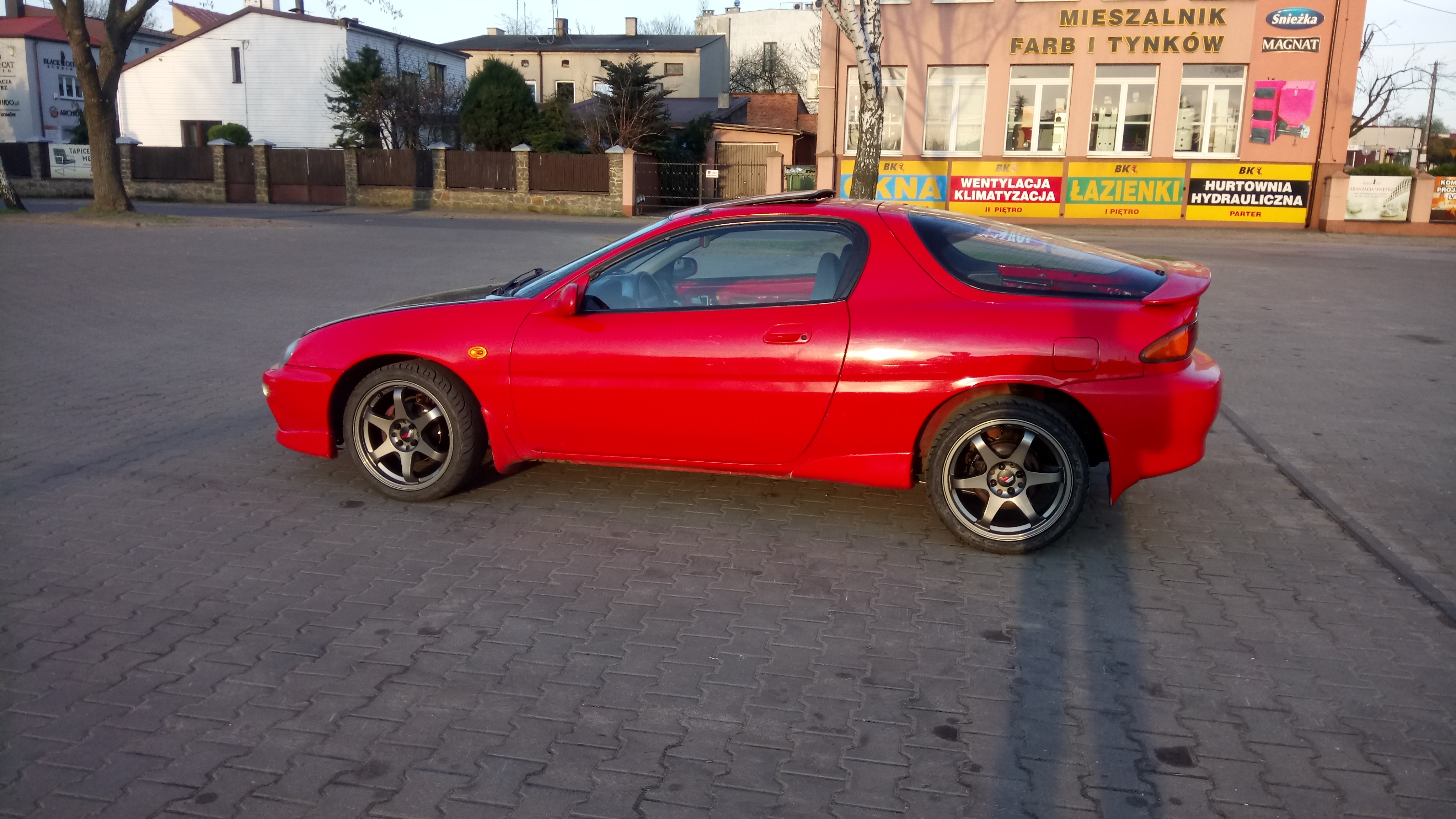

Stałem się szczęśliwym posiadaczem zmęczonej życiem Madzi MX3 w styczniu 2018r.
Zawsze marzyłem o tym modelu, myślę że sprawiłem sobie jednak nie małe wyzwanie akurat tym konkretnym egzemplarzem ale co tam :)
Krótka historia kupna

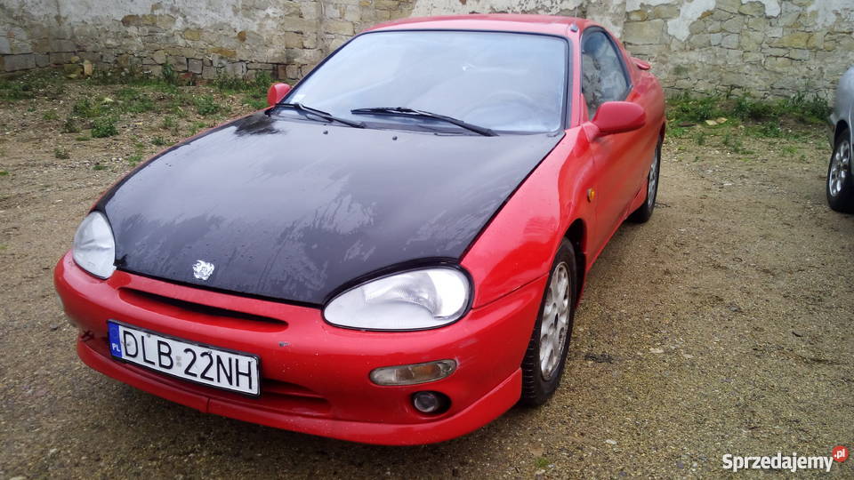

Będąc na małej wycieczce pod granicą Niemiec, miejscowość Bolesławiec, wypatrzyłem owy samochód na allegro. 1993 rok (mój rocznik :)), silnik K8 1,8 V6, bogate wyposażenie z klimatyzacją, około 270kkm przebiegu...
Straciłem głowę, kupiłem w nocy, zimą, oglądałem tylko spód latarką i ogólny stan blachy jak dojrzałem porysowany z każdej strony lakier.
Faktycznie samochód okazał się w fajnym stanie blacharskim, śladowe ilości rudej i zabezpieczony antykorozyjnie spód w Niemczech na co są faktury, więc trochę się ucieszyłem i zapadła decyzja o odbudowie.
AUTO DO REMONTU <jupi> <faja>
Zdjęcia z ogłoszenia kilka dni przed kupnem

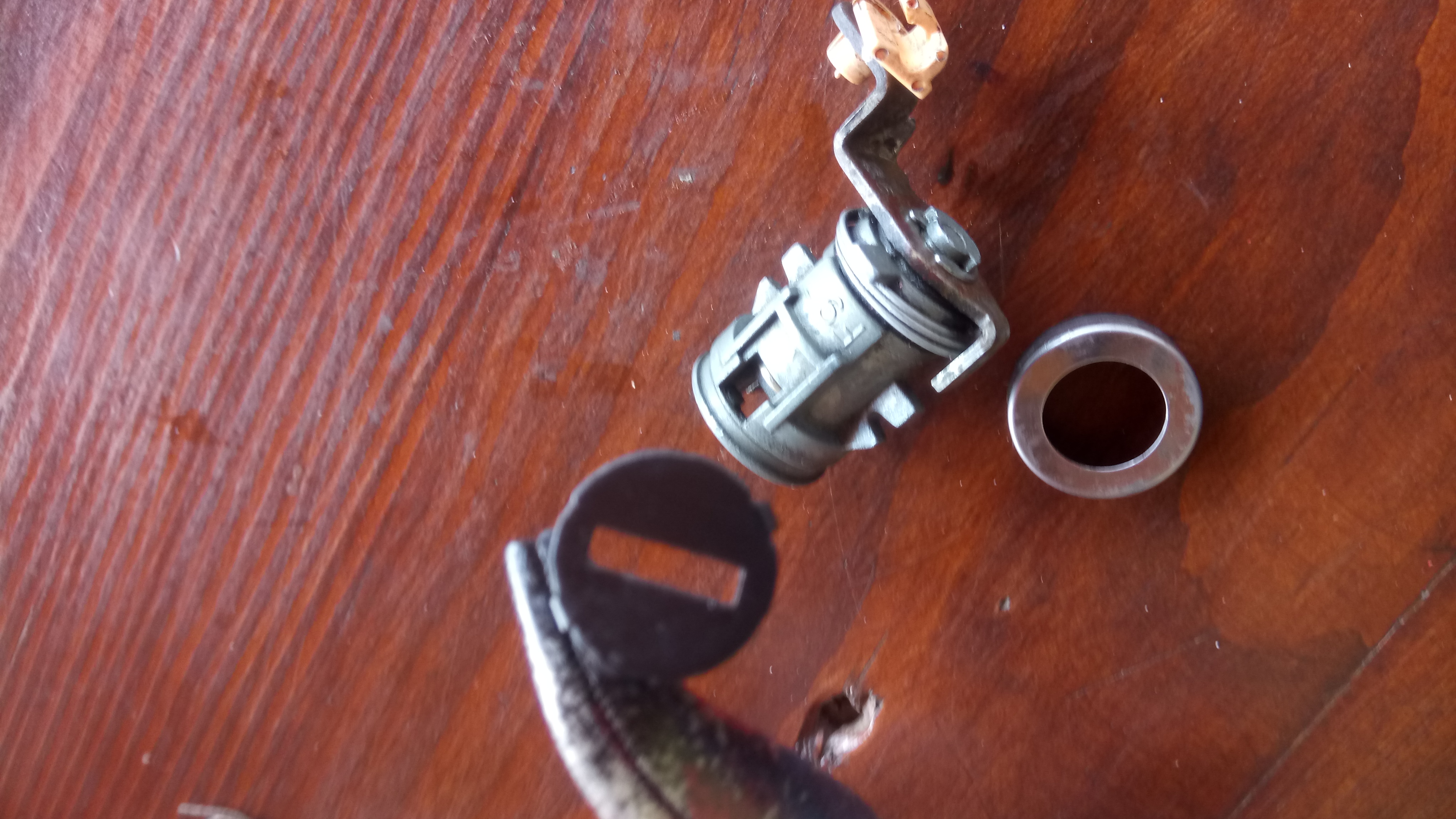

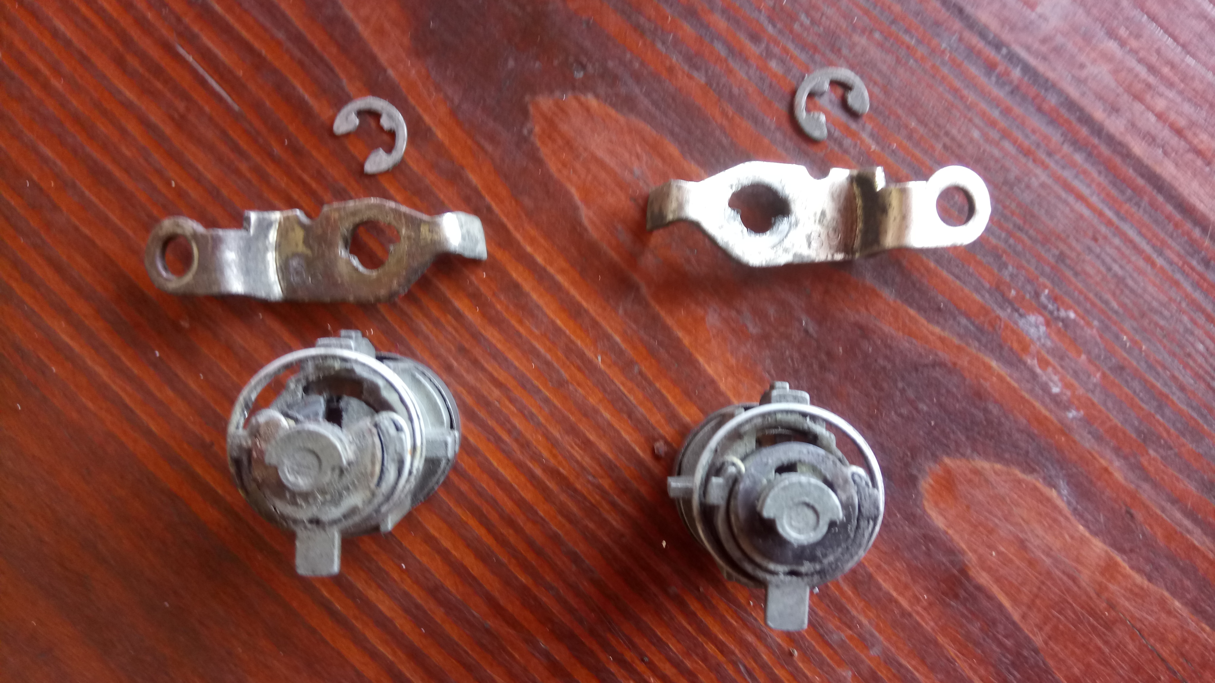

1) Wymieniona stacyjka wraz z zamkami – dodatkowo zmieniona kolejność wkładek drzwi, teraz mało zużyta od pasażera jest na klamce kierowcy oraz blaszki zamka odmalowane na czarny mat.

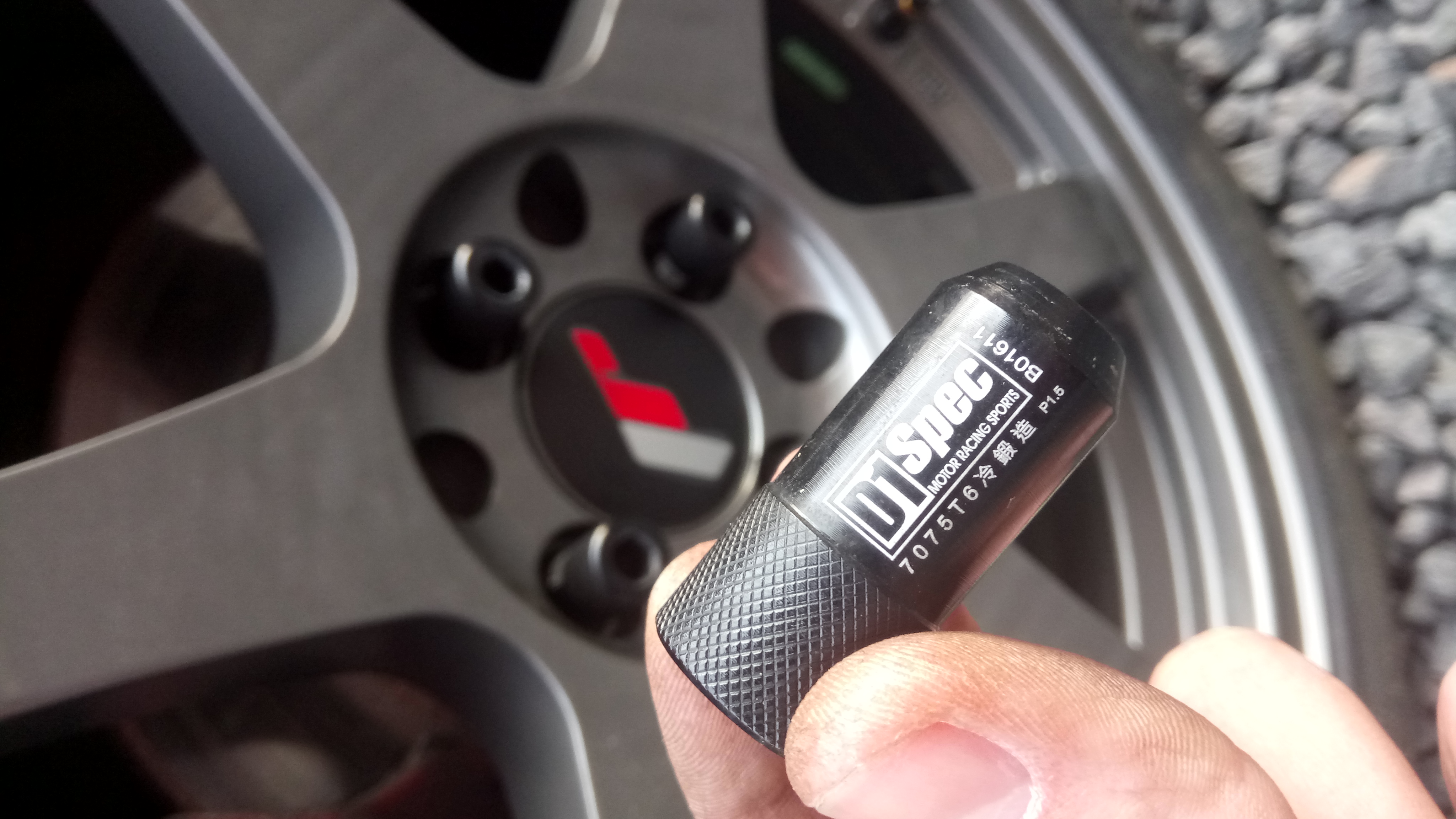

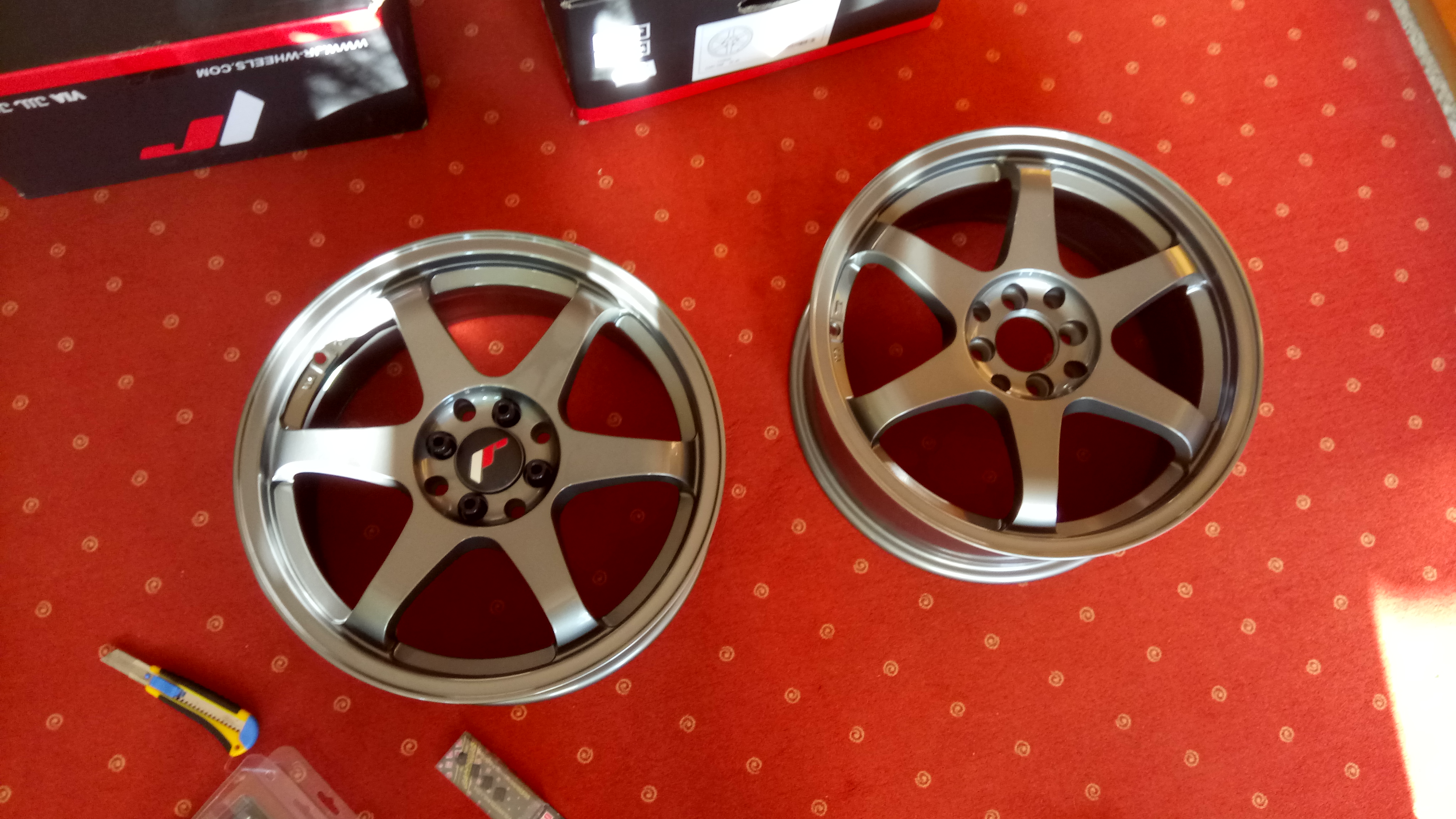

2) Nowy komplet felg JR3 17x7 i oponek Federal 215x40 – dodatkowo kute alu nakrętki + nakrętki na krótkie wentyle D1Spec

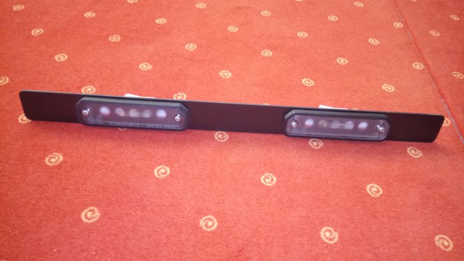

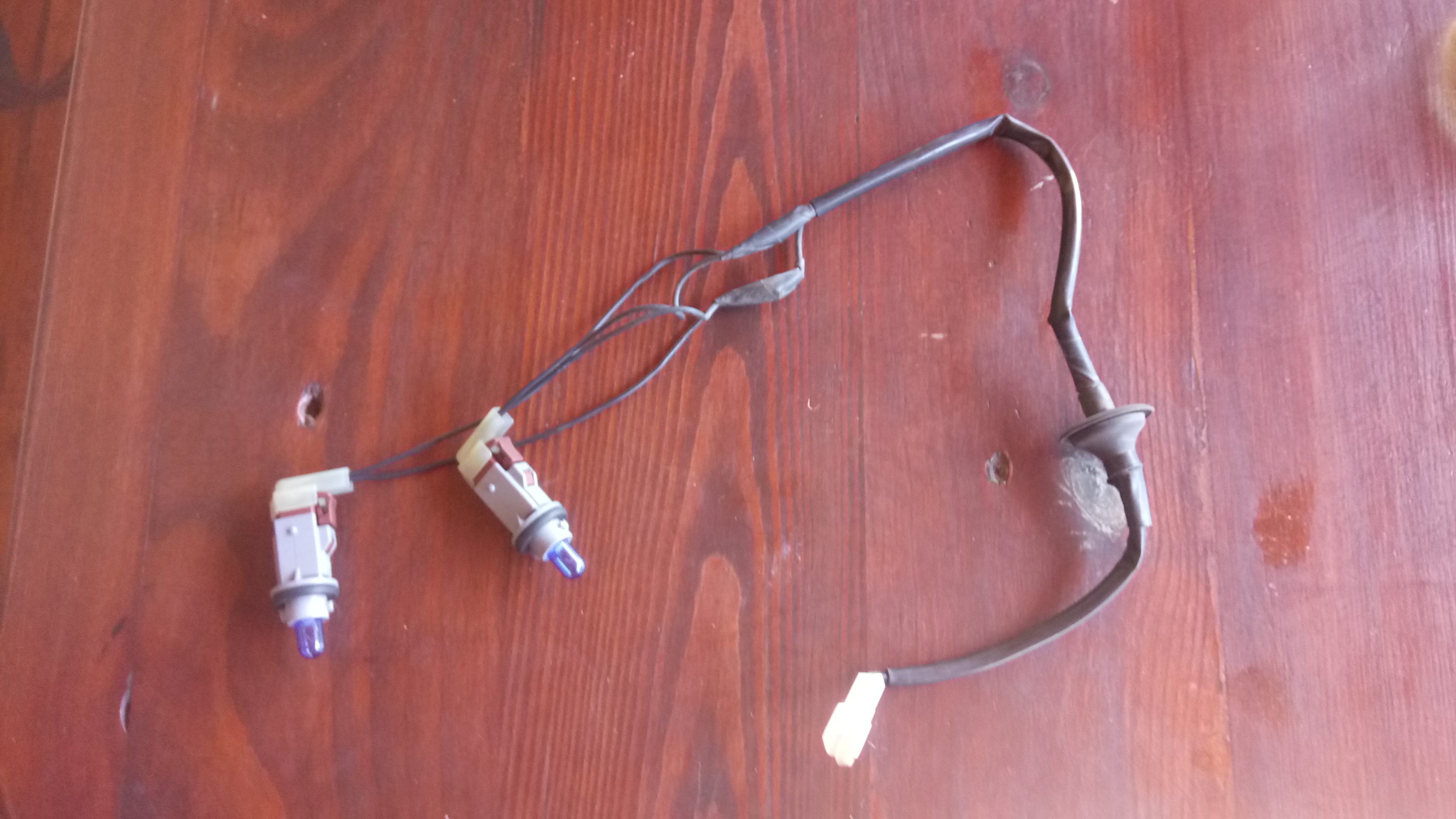

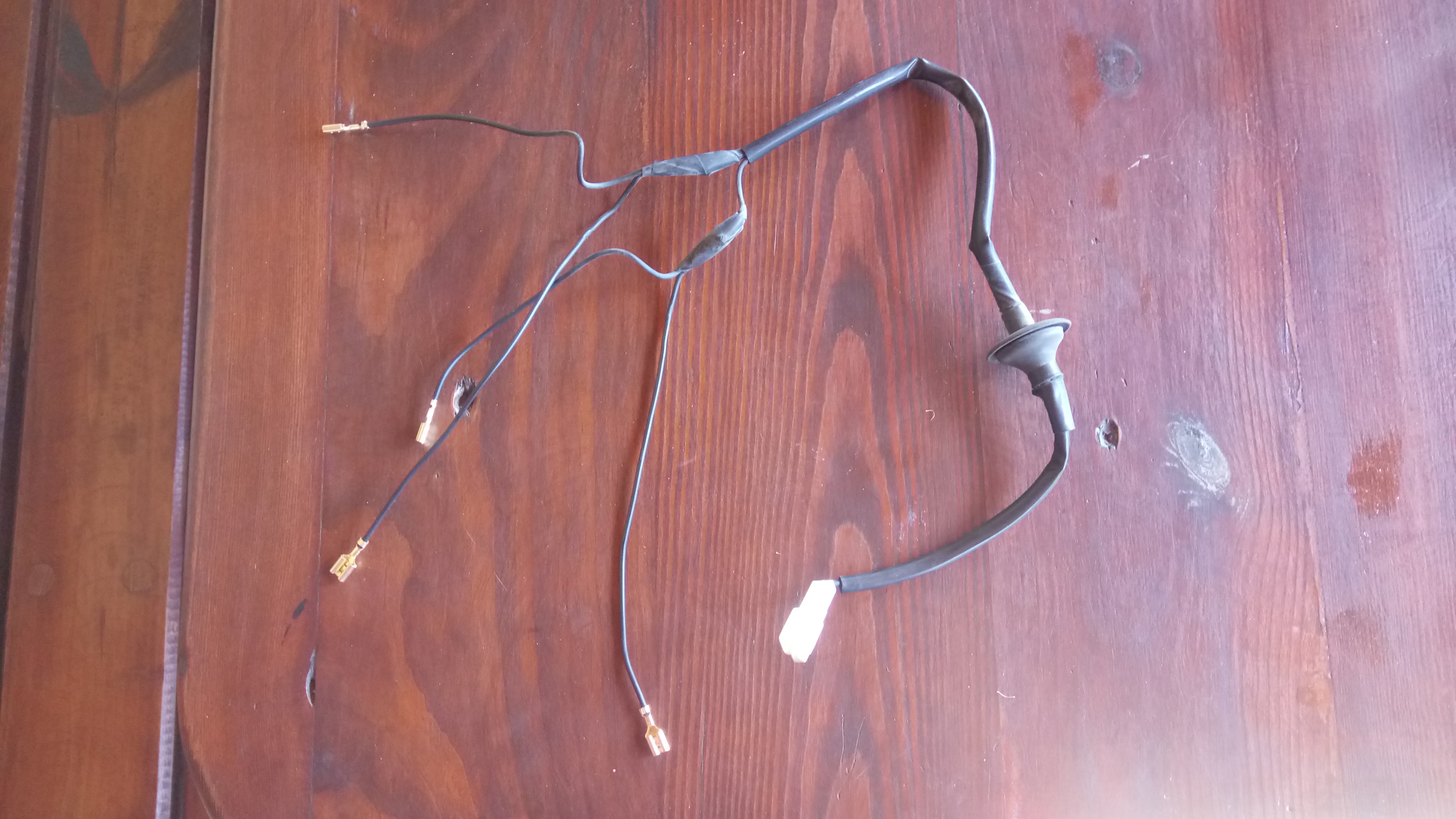

3) Modyfikacja podświetlenia tylnej rejestracji – sam dorobiłem płytkę plastikową ABS + wykorzystałem lampki i wiązki z Hondy Civic VI wraz z kostkami które połączyłem z OEM wiązką Mazdy zakładając nowe piny

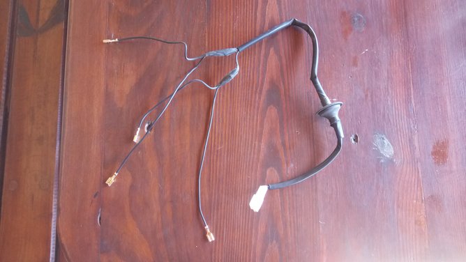

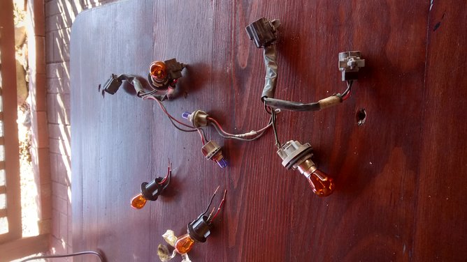

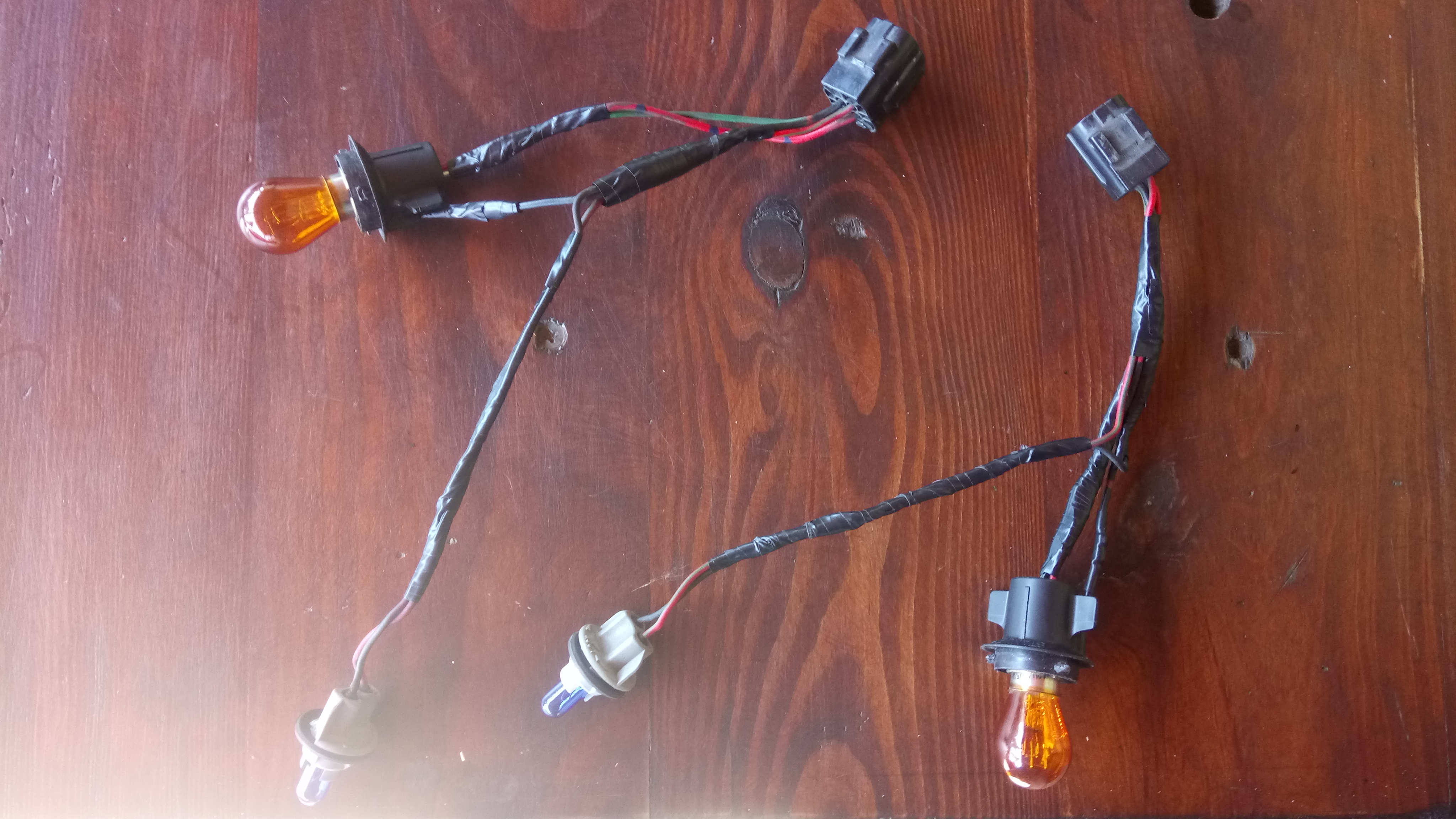

4) Naprawa wiązki od prawego przedniego kierunkowzkazu – przy okazji zmieniłem obie wiązki wykorzystując kabel od halogenów na podświetlenie ala USDM kierunków przednich, teraz są żarówki dwuwłóknowe pomarańczowe

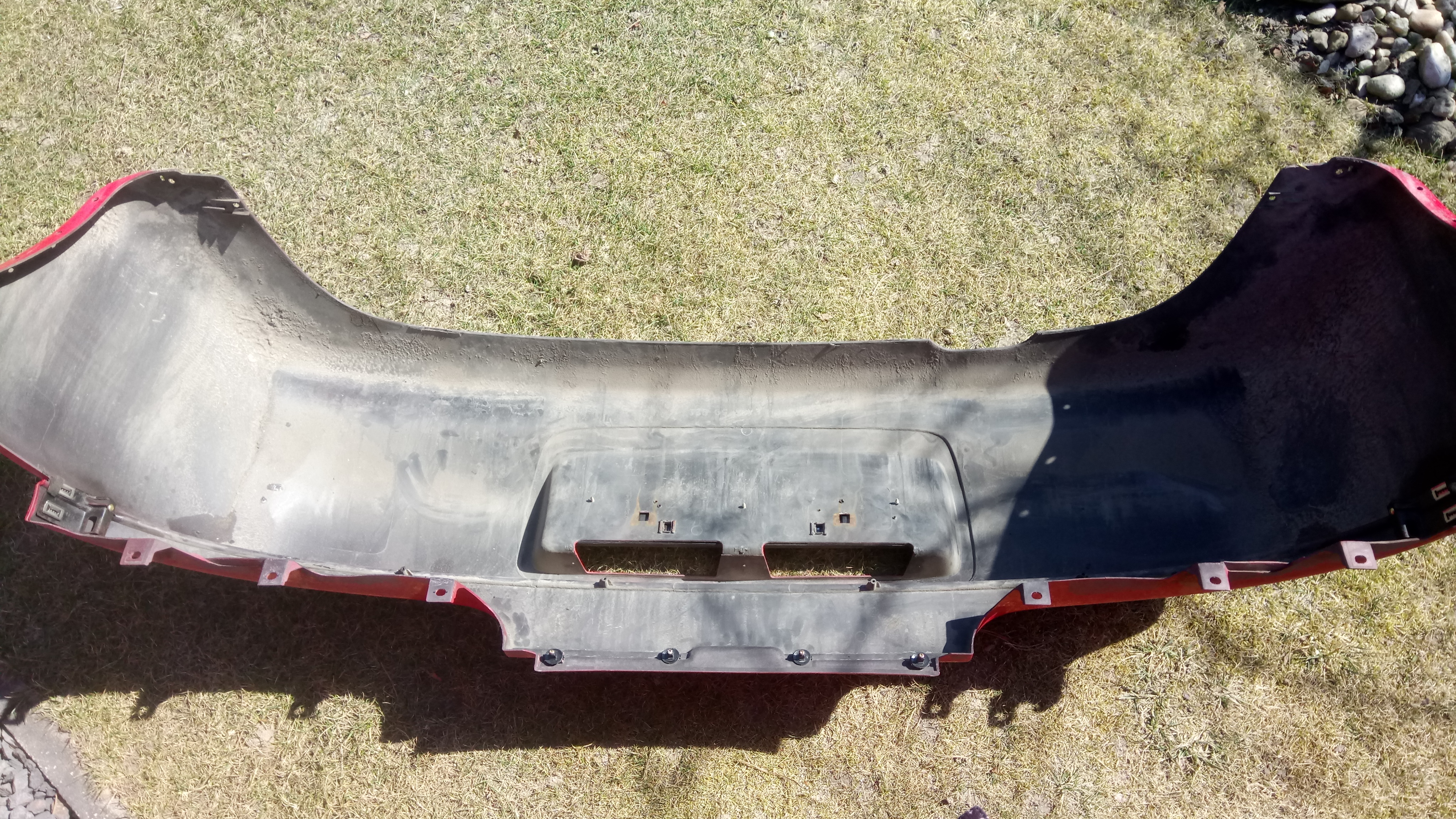

6) Odelżenie zderzaka tylnego – demontaż belki z i tak urwanymi gwintami przez poprzedniego właściciela, dodatkowo małe wyrównianie kształtu zderzaka od wewnątrz

10) Demontaż tylnej wycieraczki – usunięcie mechanizmu, wiązka odpięta przy najbliższej kostce pod osłoną, na razie zaślepione plastikowymi zaślepkami, całkowite usunięcie dziur przy malowaniu (w planach)

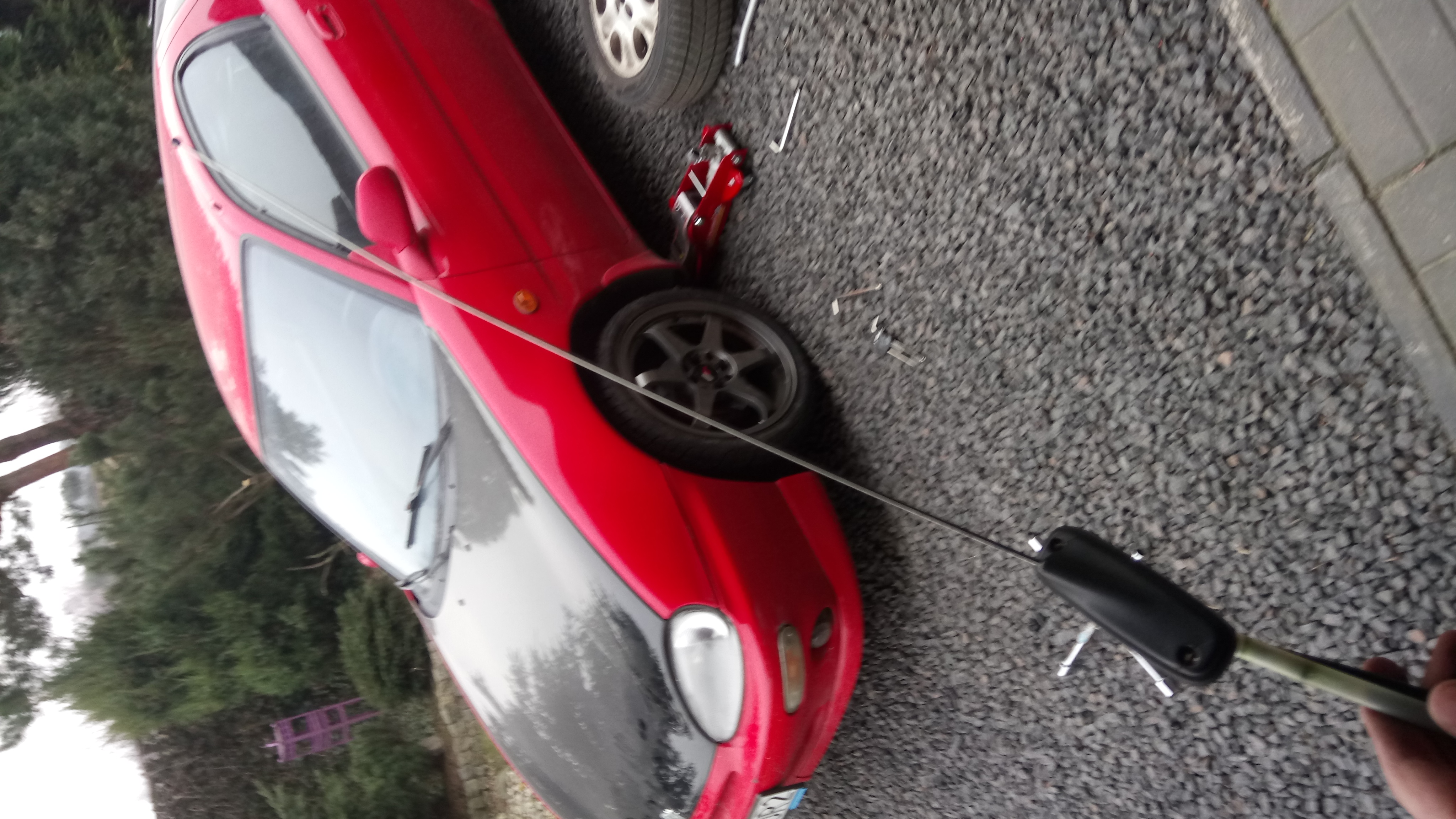

11) Demontaż manualnej anteny radiowej – niestety była złamana, na razie zaślepka została zalana plastikiem od środka przeze mnie, całkowite zaślepienie dziury przy malowaniu (w planach)

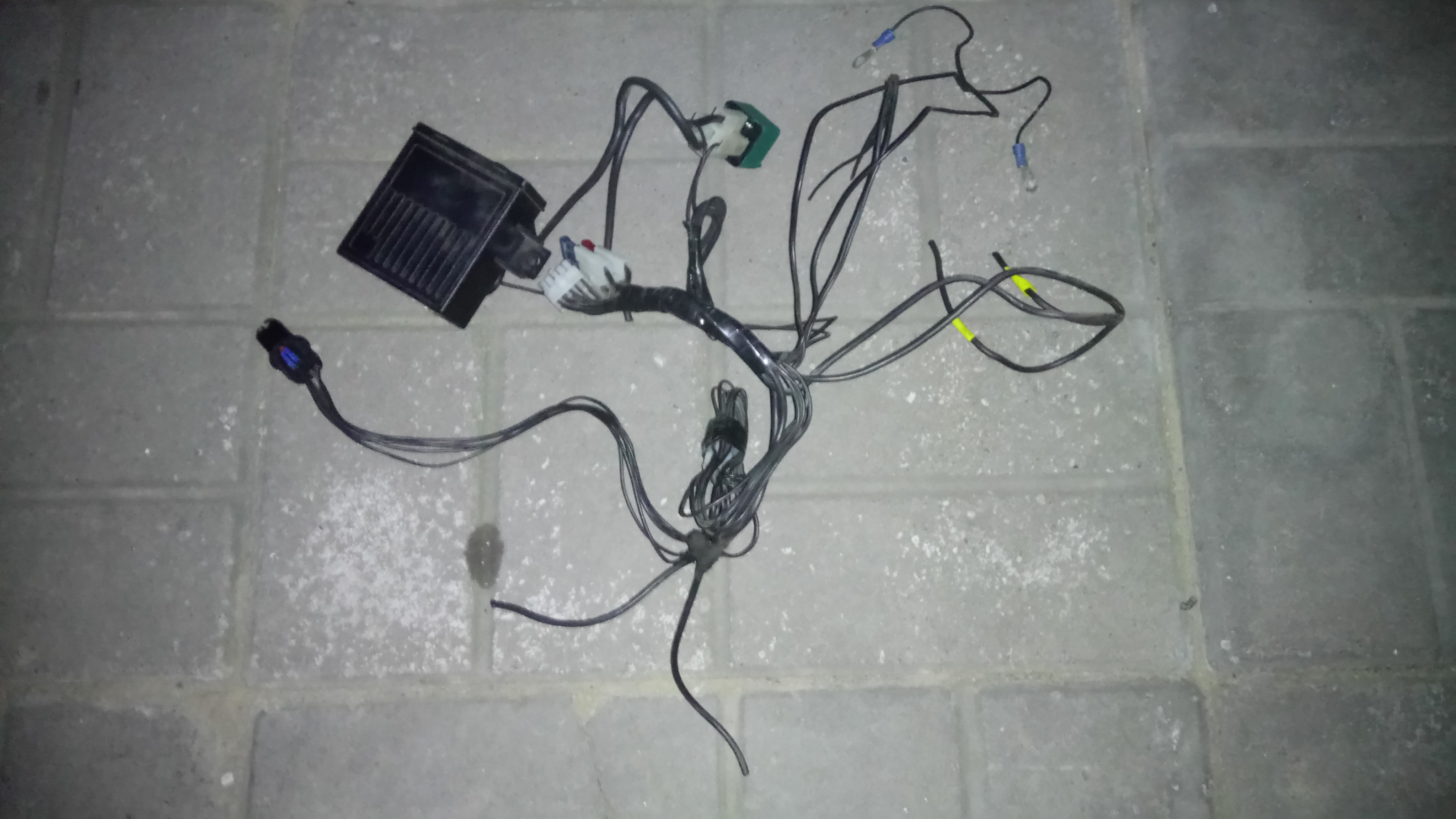

12) Usunięty moduł blokady zapłonu Conlog – magiczny "pendrive" :D po prostu był złamany, usunąłem całą instalację, wyglądało na fabryczny montaż

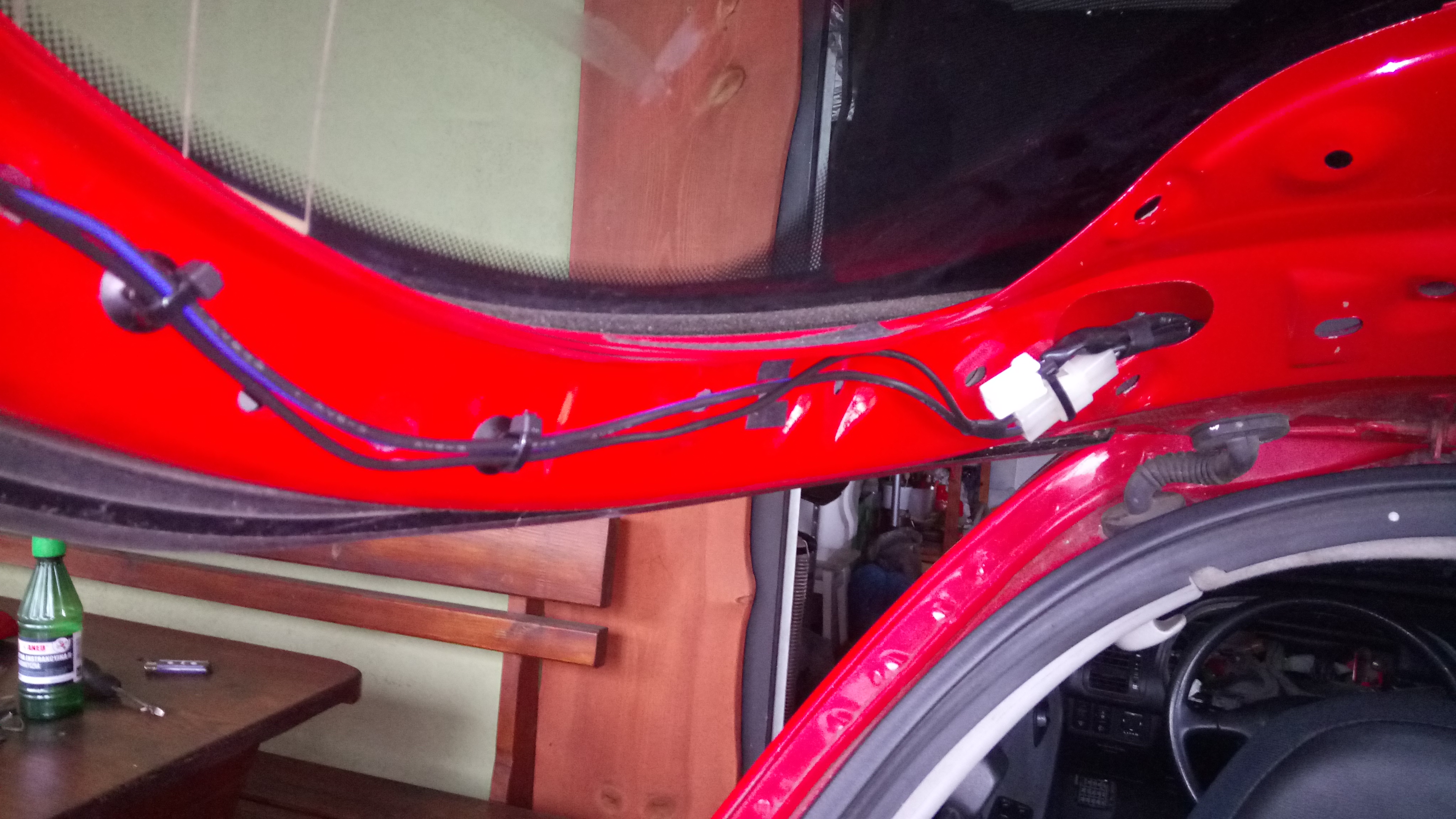

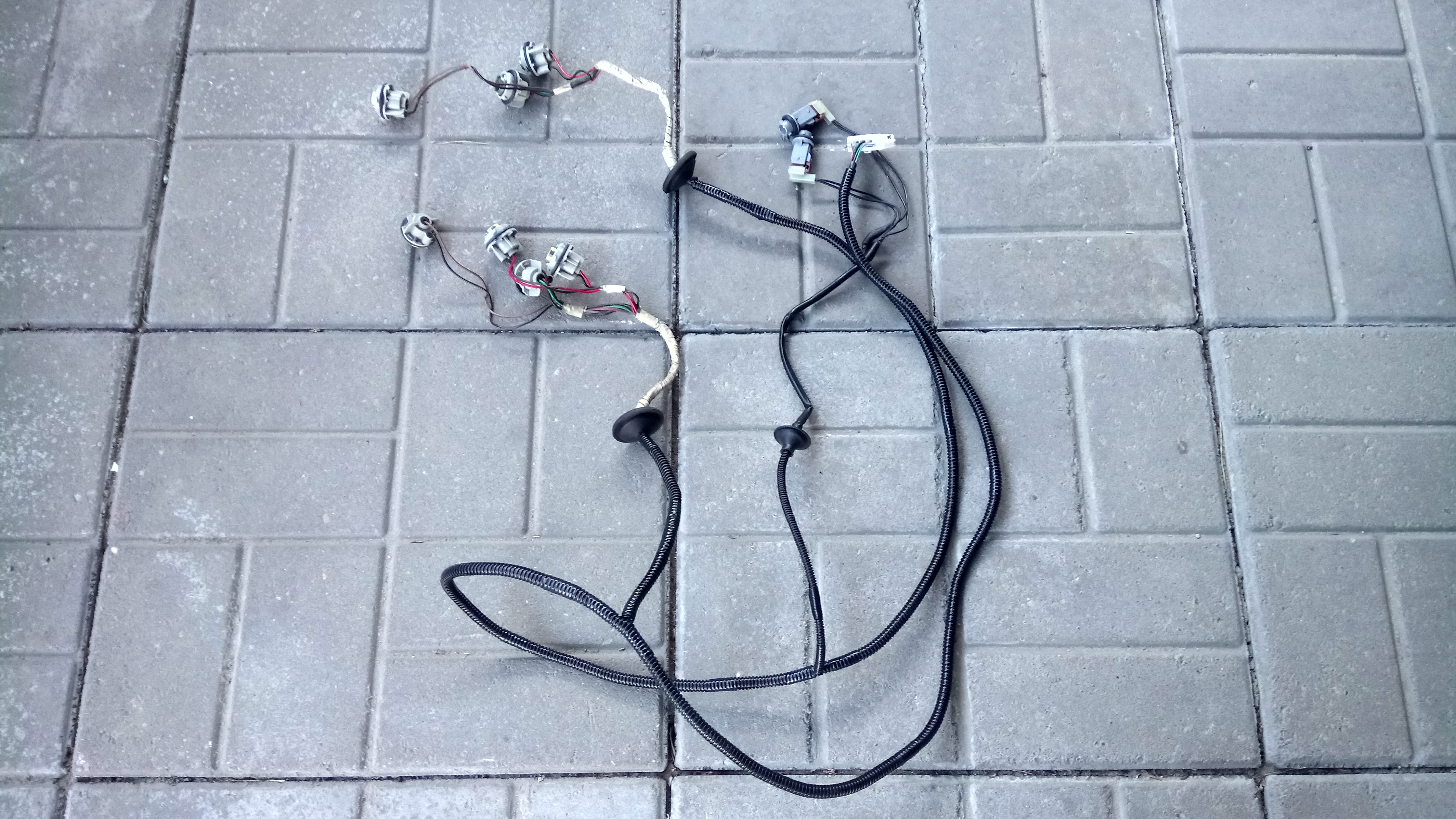

13) Modyfikacja tylnej wiązki elektrycznej + peszel – zmieniłem miejsce uziemienia, całkowicie zlikwidowałem wszystkie kostki (oprócz tej do podłączenia przy kielichu), dodany peszel, ogólnie dla walorów estetycznych + lekkie odświeżenie

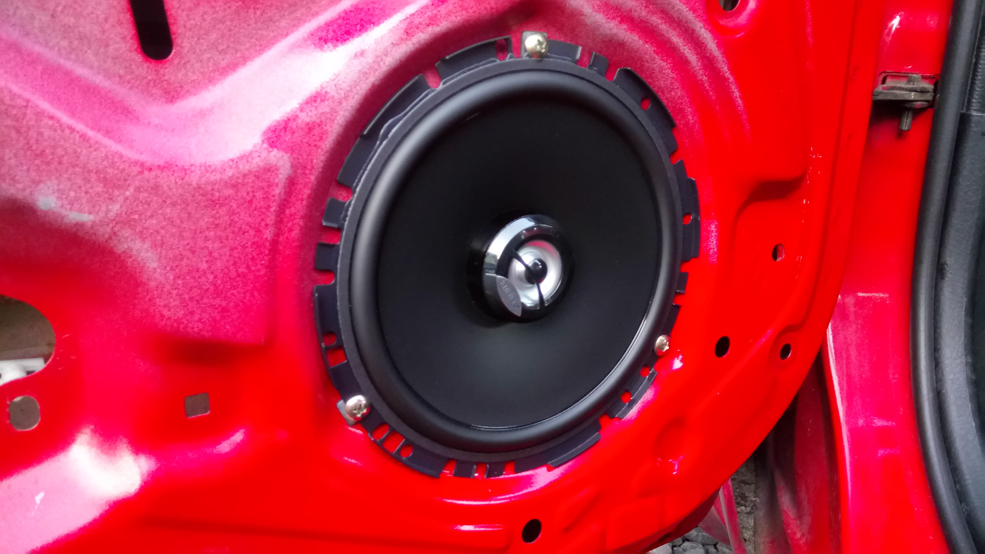

14) Modyfikacja CAR-AUDIO – nowe radio Pioneer MVH-580BT + dwa głośniki na przód Hertz DCX 170.3, zmienione wtyki w drzwiach i lekko skrócone stare końcówki dla odświeżenia, sama przejściówka pod Radio przerobiona na dwa głośniki itp, mikrofon dodany na desce, wyczyszczone drzwi od wewnątrz i wywalone wszystkie możliwie trzeszczące rzeczy

FOTO DO NR 1)
FOTO DO NR 2)
FOTO DO NR 3)
FOTO DO NR 4)
FOTO DO NR 6)

FOTO DO NR 13)
FOTO DO NR 14)

Niestety ale te nakretki D1, ktore kupiles to podróbki. Powodzenia w doprowadzaniu auta do perfekcji :)
Od: 22 sty 2012, 15:09
Posty: 1404 (4/6)
Auto: Jest: 6 MPS L3-VDT
Była: 323F BA KL
Postprzez arex47 » 17 kwi 2018, 13:53
O kurcze, a po czym rozpoznałeś że nakrętki podróbki?
Znaczy wiesz miałem je we wcześniejszym aucie bardzo krótko, kupiłem na mtuning.pl jako oryginał i na takie też mam fakturę. Dlatego pytam bo zareklamuje temat od razu i pogadam z chłopakami <klotnia> :D

Postprzez czarek1991 » 17 kwi 2018, 14:05
po wyglądzie, a ile zapłaciłeś? 95zł?

Postprzez arex47 » 17 kwi 2018, 14:18
Dokładnie 280zł, w pozycji zamówienia nawet mam wpisane Oryginalne...
Zdążyłem w międzyczasie poczytać o rozpoznawaniu podróbek od nie podróbek :D chodzi o odległość napisu Spec od D1 tak?

czarek1991 napisał(a):Niestety ale te nakretki D1, ktore kupiles to podróbki. Powodzenia w doprowadzaniu auta do perfekcji :)
Nie zdążyłem podziękować! Mam nadzieję że coś ciekawego uda się zrobić.
Kolegą z mtuning napisałem już wszystko w sprawie nakrętek <oczko> , dzięki za podpowiedź :)

Postprzez czarek1991 » 17 kwi 2018, 19:57
Tak, glownie o wygląd loga chodzi :) Po pudełku, w ktorym przyszly tez mozna sporo powiedziec :) Nie ma sprawy, zapłaciłeś jak za oryginały więc szkoda by było jakbyś jeździł na podróbkach.

W między czasie lekko przerobiłem tylną wiązkę lamp, foto wyżej, po prostu z racji faktu, że nie będzie tam żadnych plastików, troszkę pomyślałem o estetyce.
