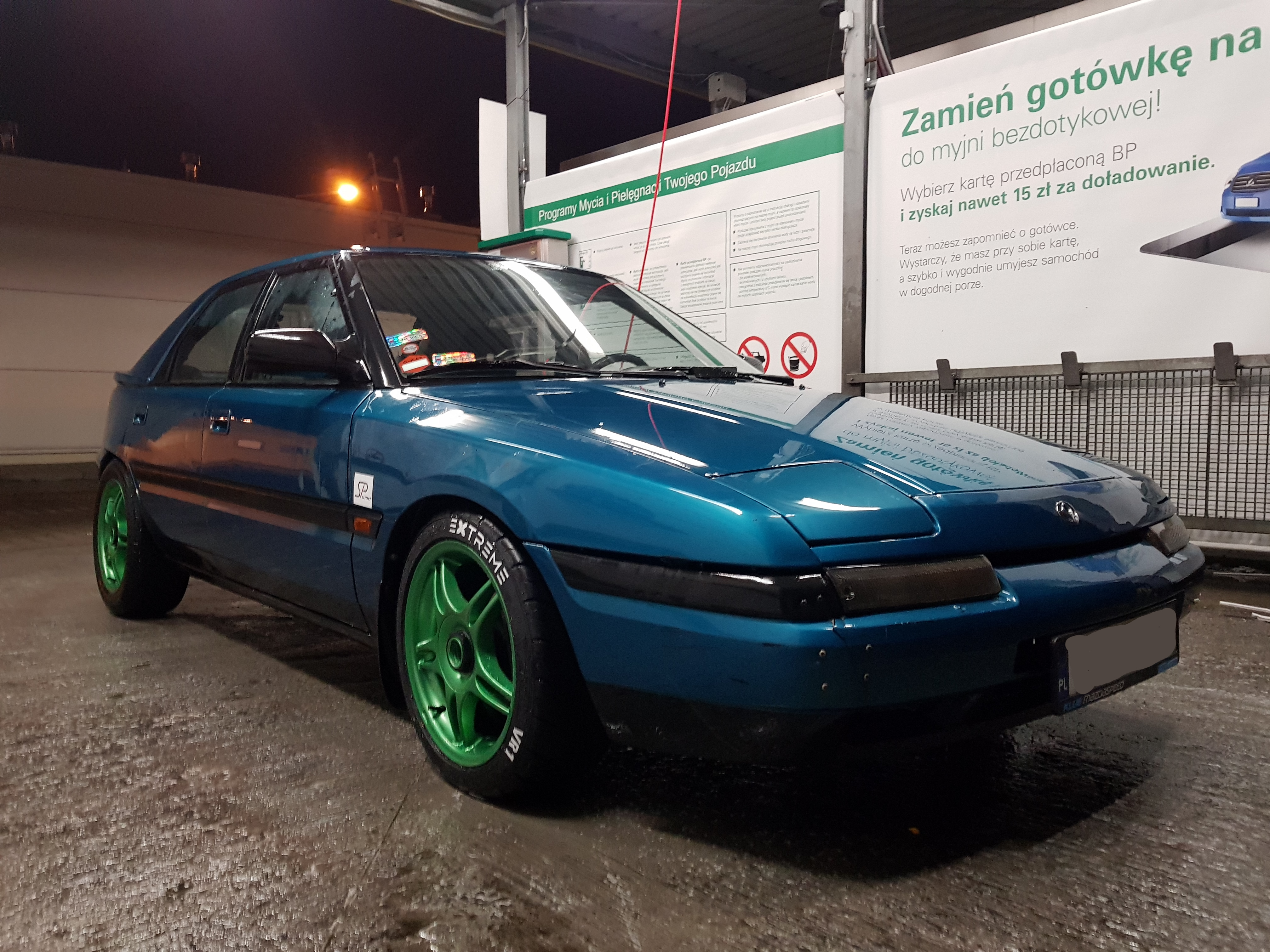

A tak to obecnie wygląda:

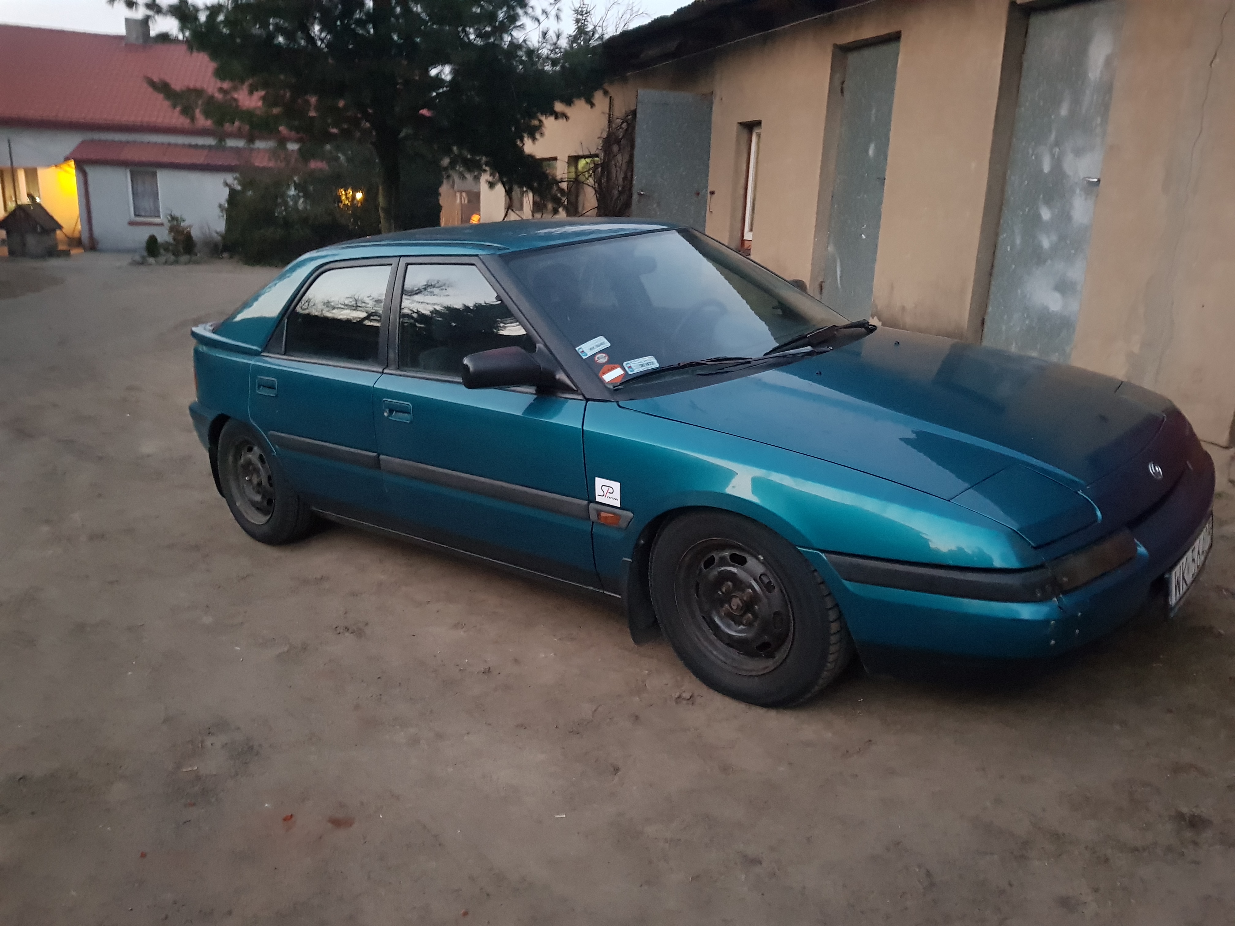

Tak prezentowała się w dniu zakupu (tak, ktoś polerował maskę i mu trochę nie wyszło):

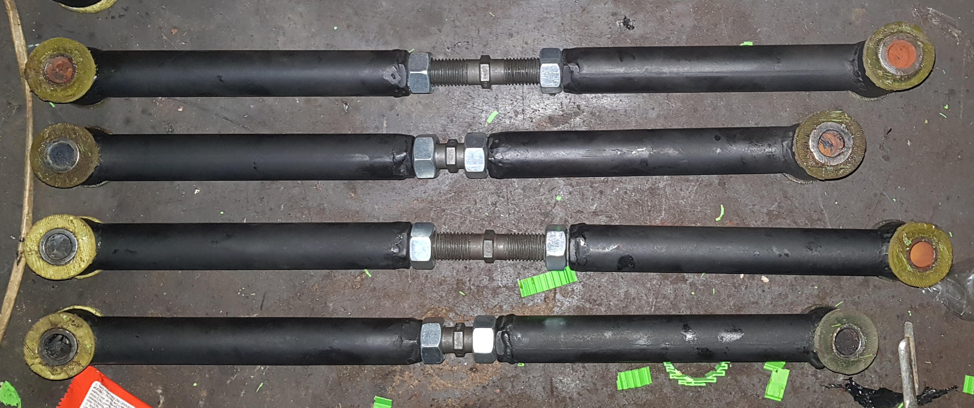

Szybko okazało się że tylne wahacze poprzeczne nawet na złom słabo się nadają – w jednym ruda przeżarła dziurę na wylot. Okres kwarantanny został zakończony po trochę ponad miesiącu, trzeba było zabrać się za robotę. Tak oto na początku stycznia powstał prototyp regulowanych wahaczy poprzecznych z tulejami poliuretanowymi:
Regulowane wahacze – te krótsze to długość seryjna te dłuższe to maksymalne ustawienie.
Rozstaw kół na ten moment został zwiększony o 4 cm w stosunku do serii, z potencjałem do zwiększenia o kolejne 6 cm. Jako efekt „uboczny” pojawił się też lekki negatyw. No i mogę skręcić koła i driftować na prostej przednionapędówką :D

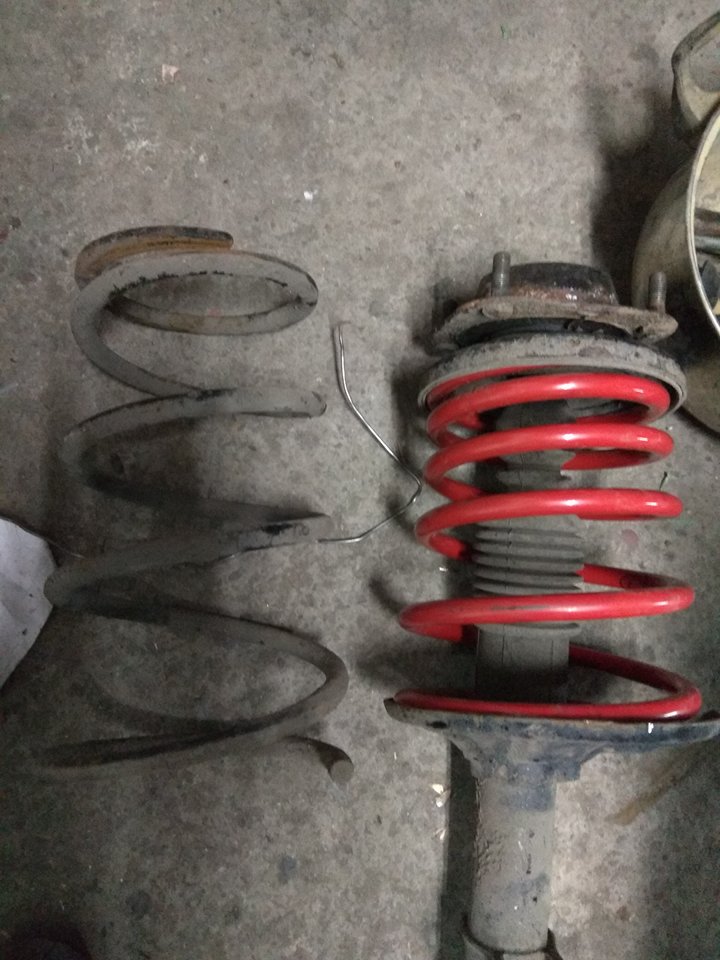

Kolejnym problemem okazał się lewy tylny amortyzator, strasznie walił bo miał luzy na goleni. Rozwiązanie – wymienić amortyzatory. A skoro już i tak wymieniam amortyzatory... GWINT!!
TA Technix do mazdy MX-3, po lekkich modyfikacjach poduszek przypasował.

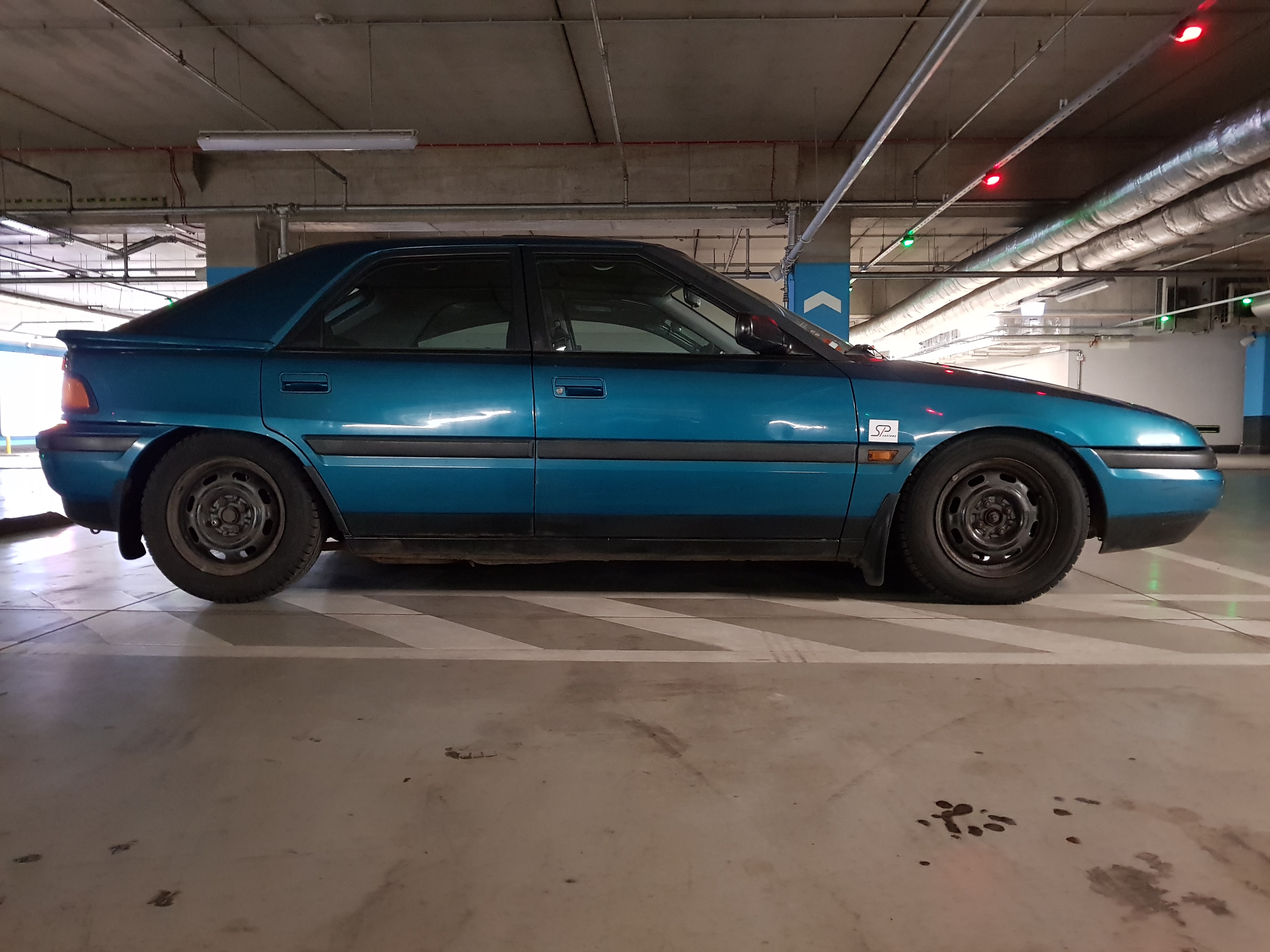

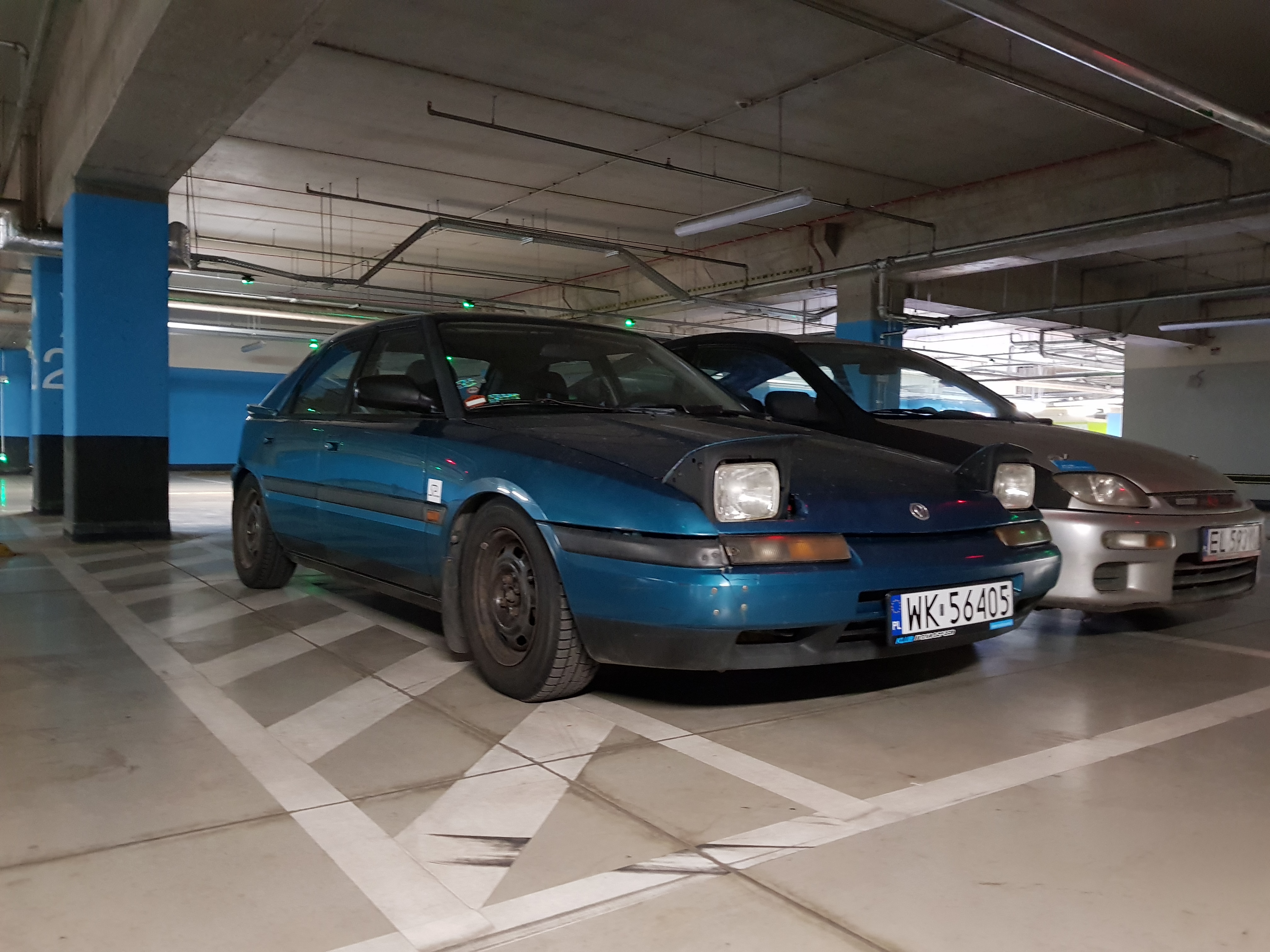

Tak się prezentuje po obniżeniu:
Trochę twardo się jeździ ale może się przyzwyczaję :D

Podsumowanie Gwint z Mx3 , masuje do BG 323 F , BG 323 .
Ja wczoraj u siebie wsadziłem sprężyny na przód z Mx3 pasują bez problemu do BG .

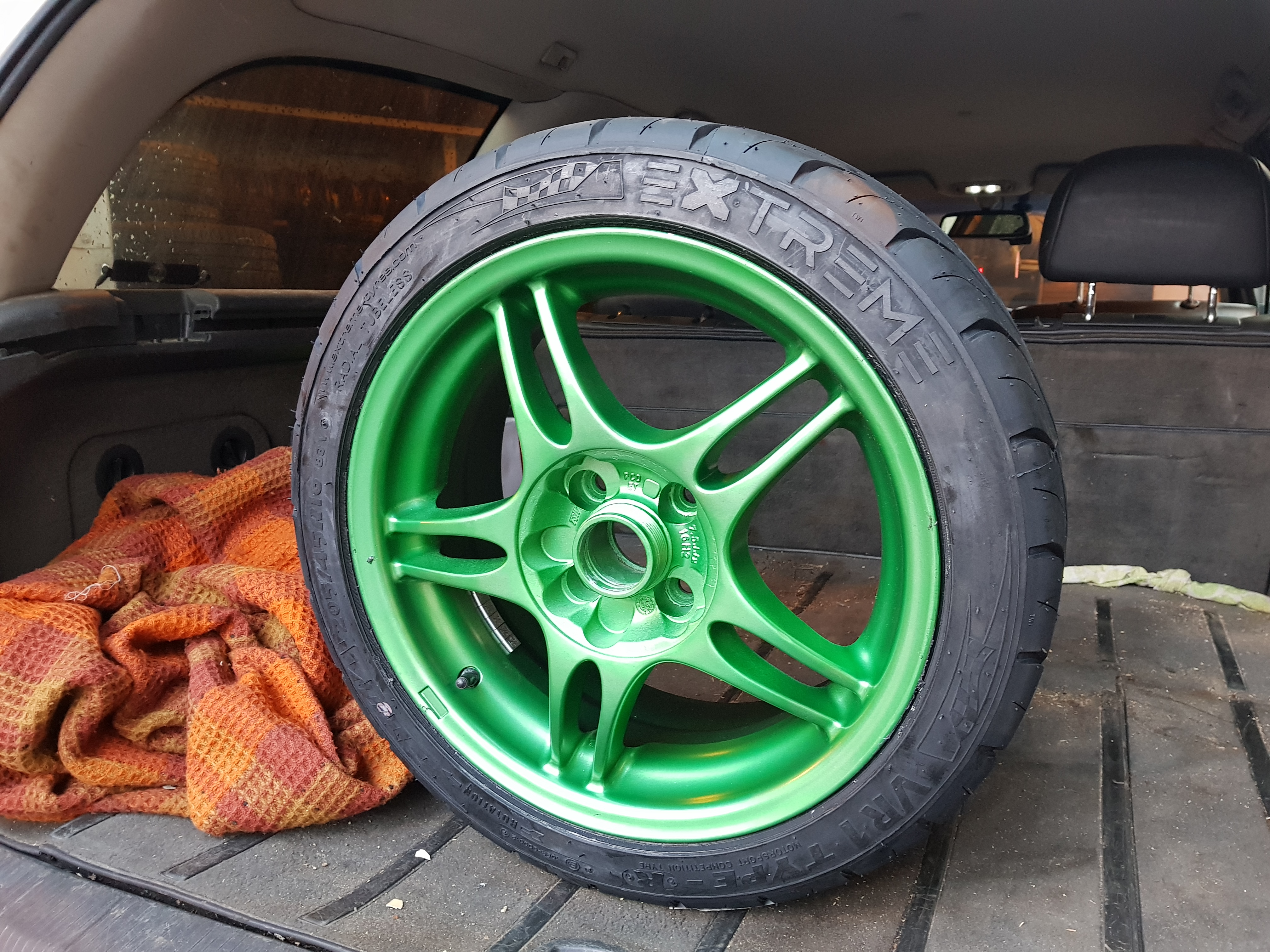

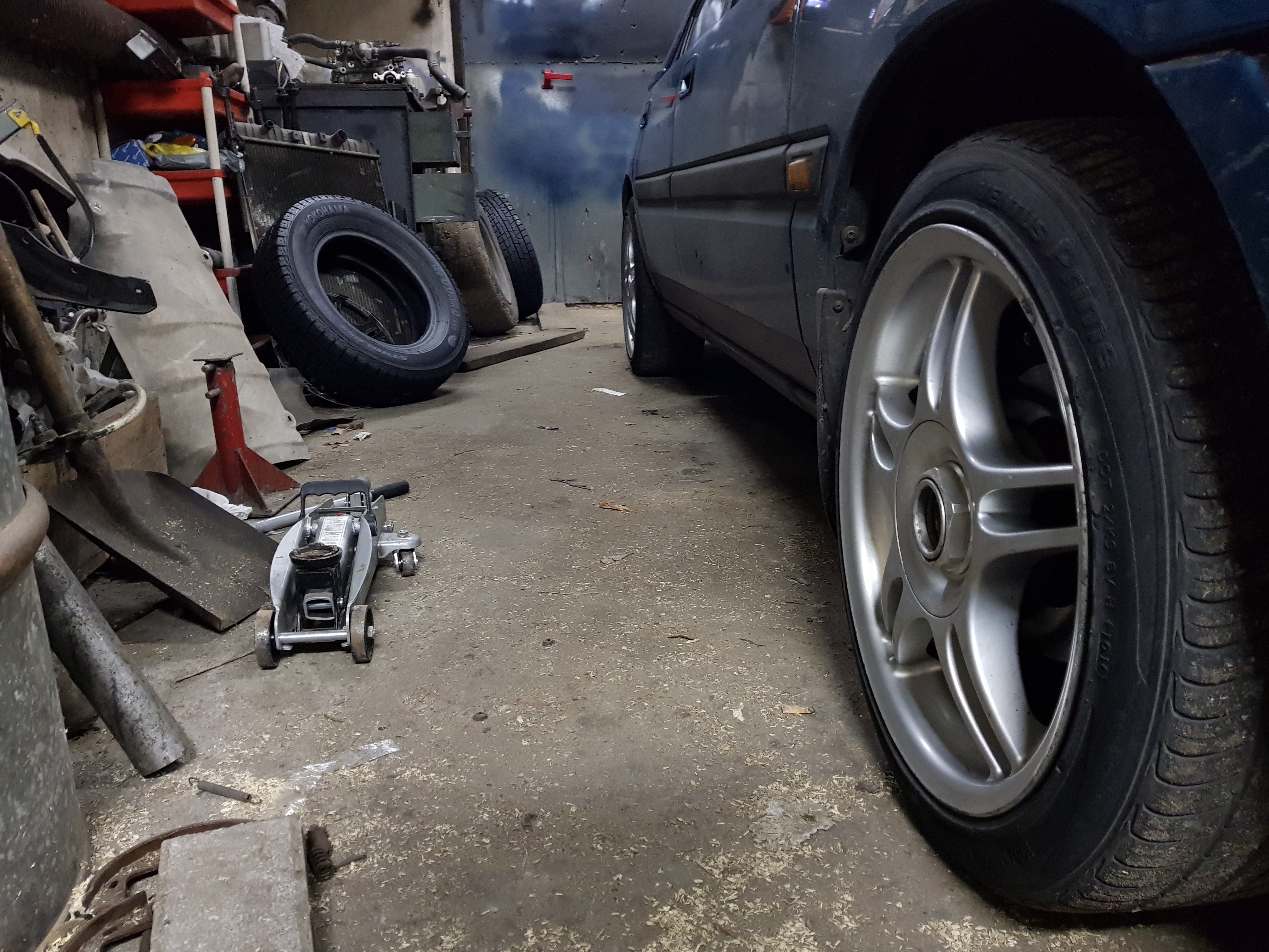

Alusy już kupione i czekają na malowanie. Dokupię opony i zostaną założone.
Gwint od MX-3 pasuje elegancko, trzeba tylko przyciąć talerzyk od gwintu i zrobić małe wycięcie w poduszcze. A z przodu dać łożysko od Opla Corsy :D
Niestety to jest B6 – sprawdzone oznaczenia na bloku.
Poniżej foto kupionych felg na przymiarkach, jeszcze ze śmieciooponami. Będę musiał wahacze z tyłu skrócić bo felgi mają takie ET że spasy były na seryjnych wahaczach :D

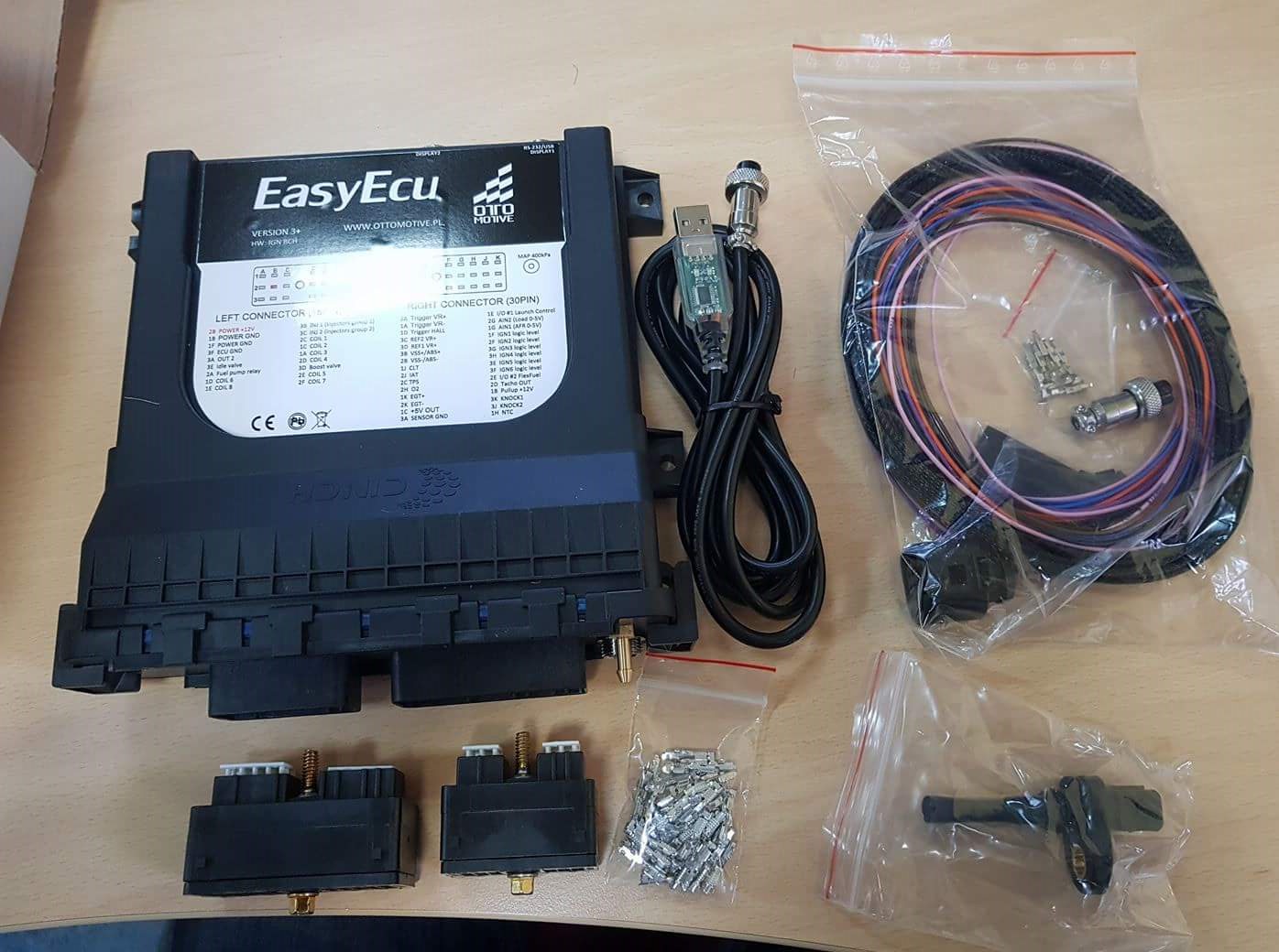

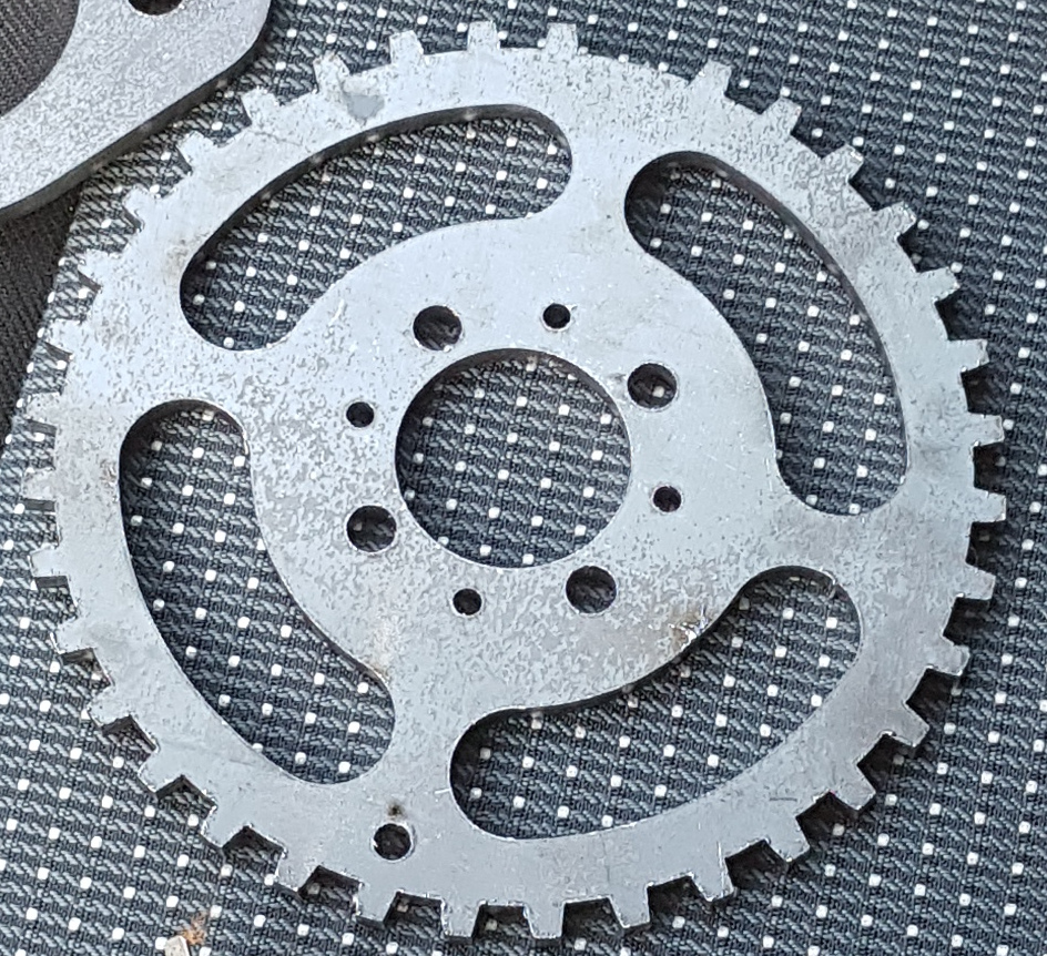

Tak jak pisałem w poprzednim poście, był problem dużego spalania. Wymiana sondy lambda nie wiele pomogła. Niestety w tak starym samochodzie ciężko jest cokolwiek zdiagnozować ze względu na mało inteligentną elektronikę. Mógł bym wymienić przepływomierz (jaką mam pewność że kupiony używany jest dobry? nowego nie kupię), mógł bym kombinować z innymi czujnikami, ale wpadłem na lepszy pomysł.
Zleciłem wycięcie takiego kółka:
I zamontowałem takie coś:
Do tego założyłem jeszcze szerokopasmową sondę LSU 4.9.
Wykorzystałem oryginalną cewkę i rozdzielacz zapłonu a wszystko podłączyłem tak żeby móc wrócić do serii wyjmując zworkę z wtyczki modułu zapłonowego i podłączając ją oraz kilka innych wtyczek na swoje miejsce.
Jako czujnik wału posłużył mi stary czujnik ABSu z urwanymi kablami. Czujnik przepustnicy wziąłem od Z5 i zamocowałem go na odpowiednio powycinanym oryginalnym czujniku. Czujnik temperatury powietrza zamontowałem dodatkowy w obudowie przepływomierza. Czujnik temperatury płynu użyłem oryginalny sprawdzając termometrem jego charakterystykę i wprowadzając ją do EE, przy okazji odkryłem że pin we wtyczce był uszkodzony – prawdopodobnie odkryłem przyczynę wysokiego spalania. Cóż, co się stało to się nie odstanie – nie będę przecież demontował i odsyłał EasyEcu :D
Swoja drogą to co pisze pablopablovsky mogło by wyjaśniać dlaczego mogłem sobie pozwolić na tak duże wyprzedzenie zapłonu – ponad 30 stopni na pełnym obciążeniu (a byłem zaskoczony że nie stuka).
Po wystrojeniu dupo-hamownia mówi że przybyło mocy. Niestety żadnych liczb nie podam bo nic nie było mierzone. Nie było czasu na zabawę w jakieś pomiary ze względu na to że samochód trzeba było przygotować na KZK.

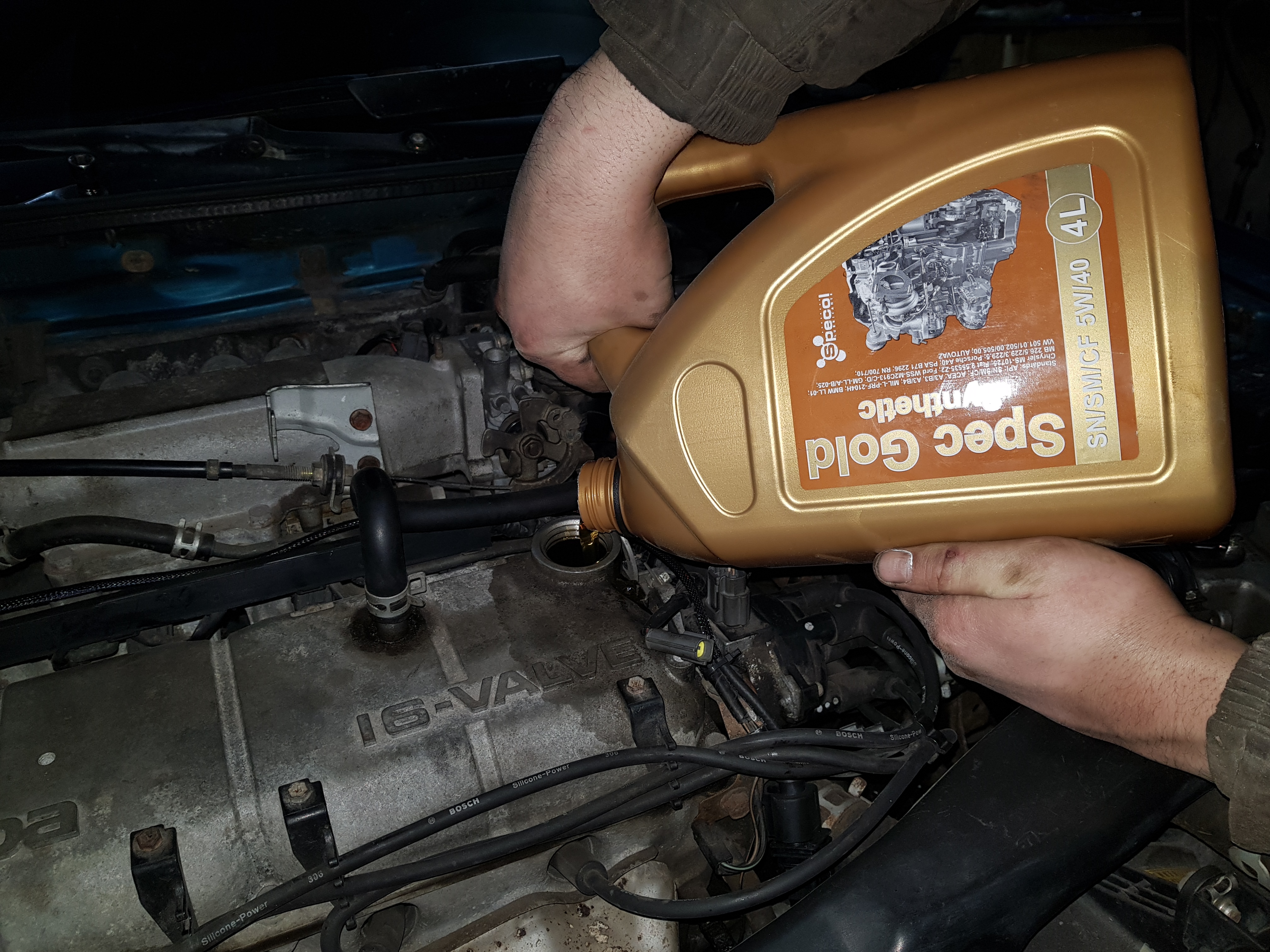

W sobotę dostała nowe hamulce na przód (stare tarcze miały bicie) i świeży porządny olej:

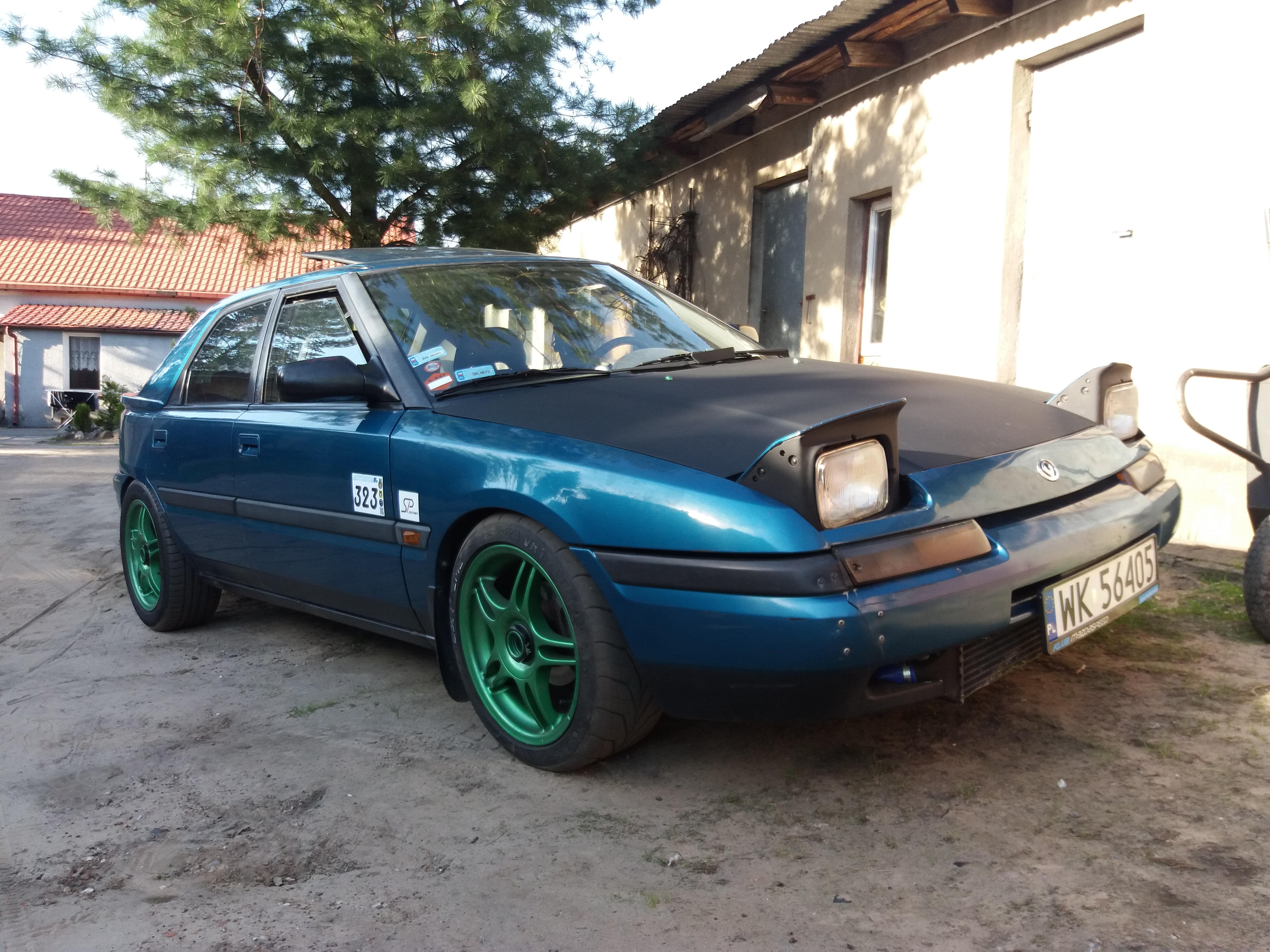

A tak mazda prezentuje się na nowych kołach i z lekko podniesionym gwintem:
