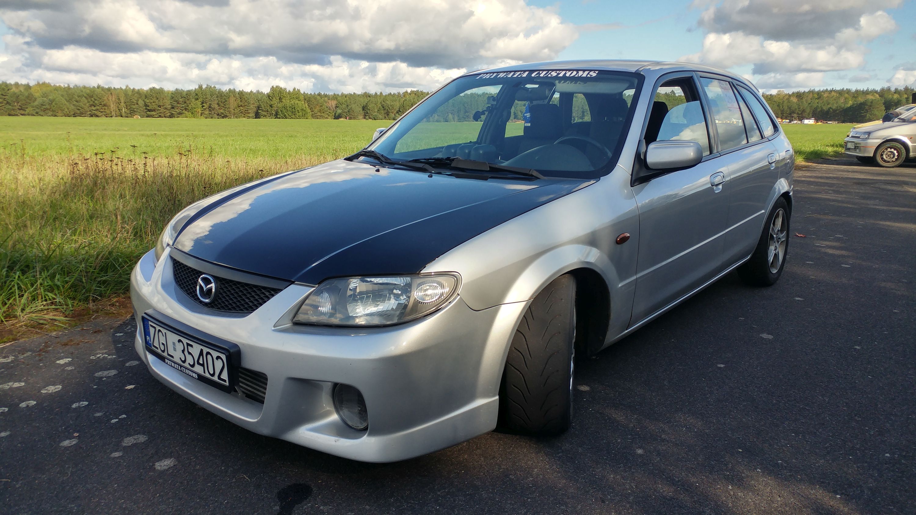

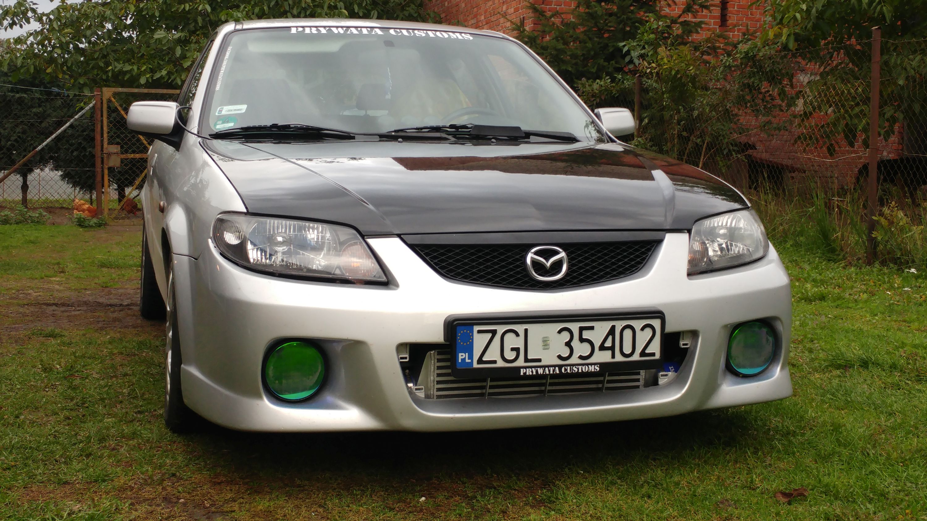

Nadszedł po kilku latach moment w którym należy odświeżyć pierwszą stronę tematu.

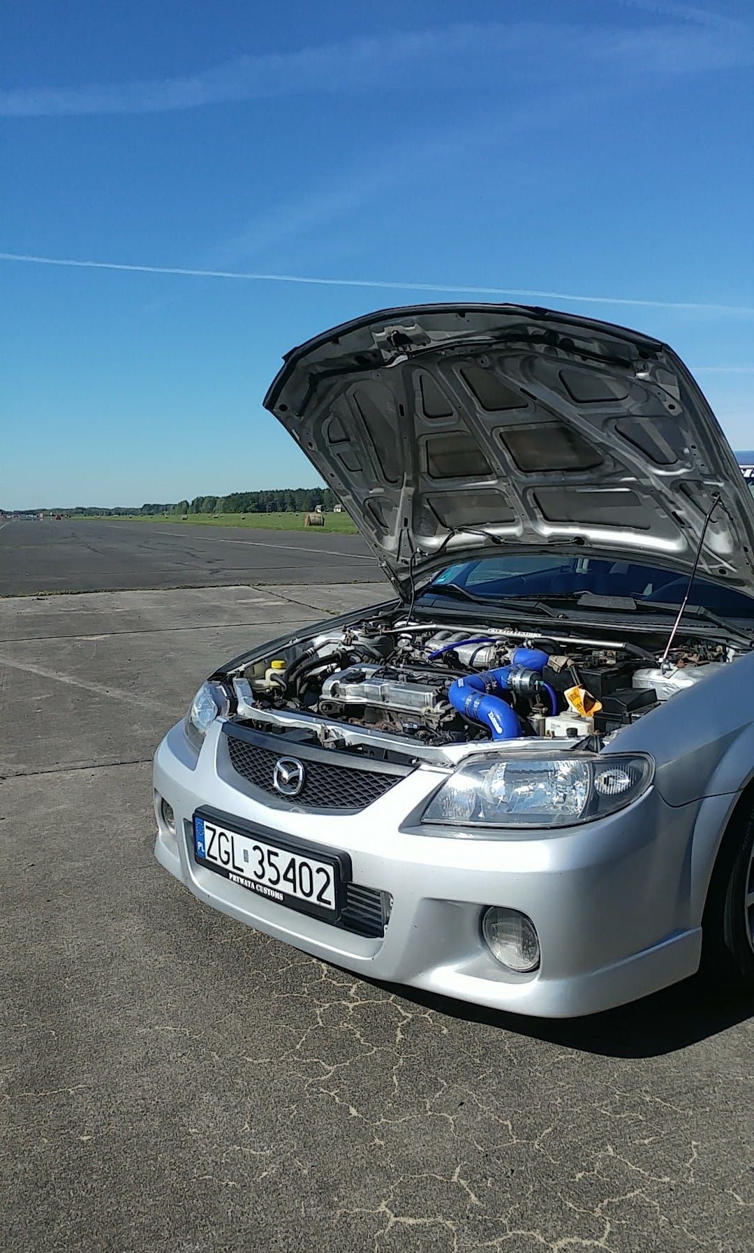

Auto to poczciwy ostatni model już 323F z "nierozwojowym" silnikiem 1.6 ZM ale jak się okazało jego rozwój jest bardzo efektywny. Samochód służył kiedyś jako daily i scena na kołach. W aucie włożone było sporych gabarytów audio robiące niespełna 144dB. Człowiek się starzeje i odwrotnie proporcjonalnie szuka "mocniejszych" wrażeń i auto zostało zabawką do amatorskiego motorsportu jak i przeszło szereg różnych modyfikacji jak i remonty blacharsko-lakiernicze dzięki którym możliwa jest dalsza eksploatacja tego auta.
Czemu 323F BJ z tym silnikiem? A czemu nie? :> Lubię przecierać szlaki a nie iść ze stadem. Gdybym szedł wydeptanymi ścieżkami za te pieniądze byłby VAG z 1.8T o mocy już przekraczającej 250KM. Ale to pójście na łatwiznę. Poza tym obecnie w PL jest to jedyny egzemplarz z doładowanym silnikiem ZM (już nie, zrobiłem drugi <lol> ), co więcej, chyba jedyny egzemplarz z kompresorem.
Dane auta:
Marka i model: Mazda 323F BJ
Rocznik: 2002
Silnik: 1598cm3 ZM (Euro spec.) + EATON M62 + elektroniczna kontrola doładowania ( tzw. boost leak)
Boost: 0,8@3k RPM – 0,9b@6k RPM
Moc silnika: ok. 200hp
Waga: 1200kg
0-100km/h: gdyby nie geometria torowa to <7s, cały drugi bieg przyspieszenie 0,4g
Modyfikacje:
Auto w tej chwili w specyfikacji "ulicznej" z wyposażeniem. Modyfikowane z myślą o jeździe torowej.
Silnik:

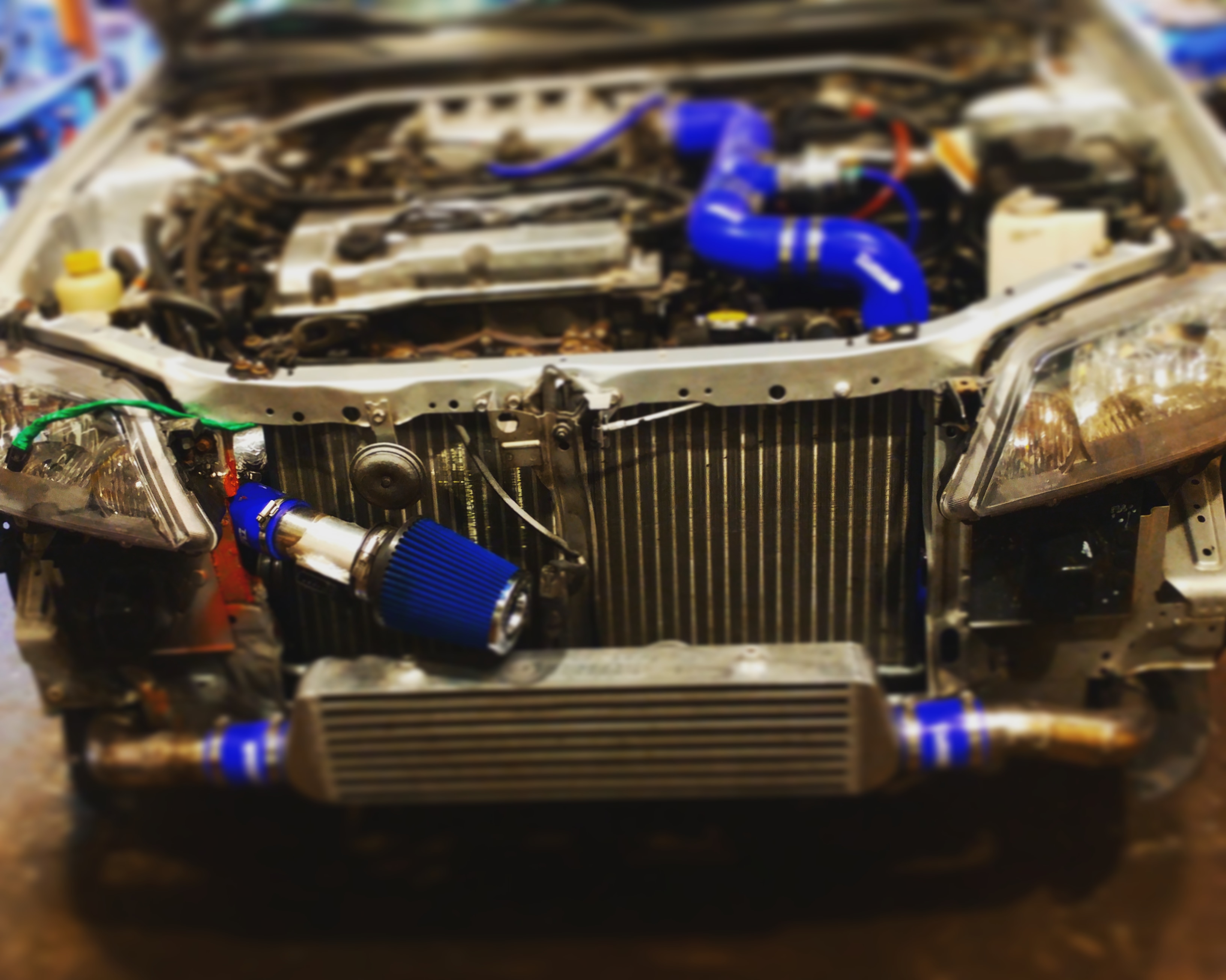

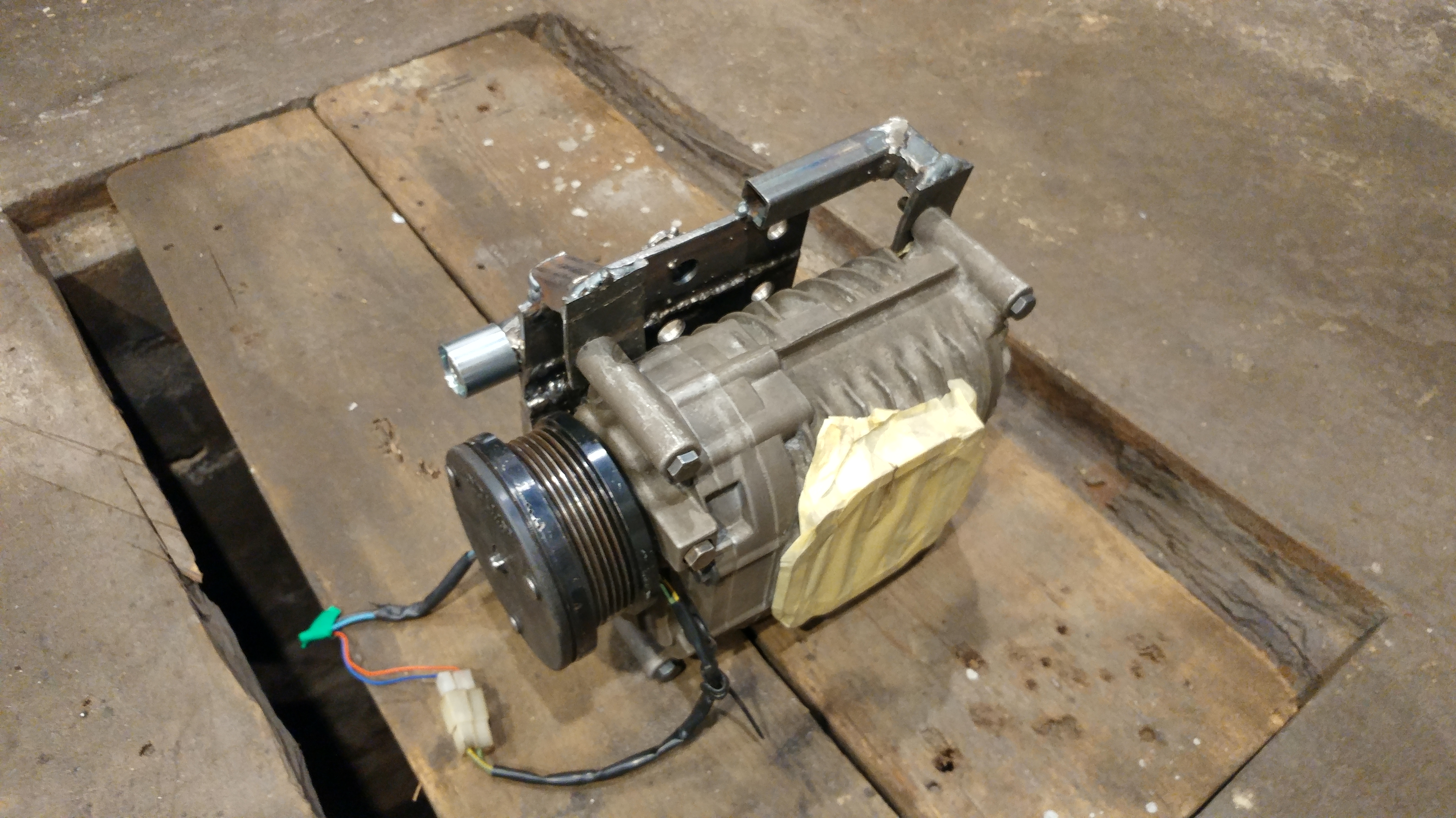

-doładowanie kompresorem EATON M62@0,5b
– intercooler 550x180x65
– wydech 2.25" ze stali nierdzewnej na dwóch tłumikach przelotowych ( tak strzela, i to często <lol> )
– układ dolotowy stal nierdzewna custom 57mm ( 54mm netto), silikony turboworks, fmic.pl
– izolacje termiczne w dolocie i na wydechu
– zawóry bypass Saab
– custom oil catch tank
– CAI w zderzaku
– DET3 Fuel Implant + EBC
Zawieszenie:
– sprężyny FK Automotive
– zmodyfikowane talerze górne sprężyn aby auto stało niżej
– camber przód i tył ok. -3 stopnie
– długie szpilki
– dystanse przelotowe
– usztywniony tylny stabilizator
Hamulce:

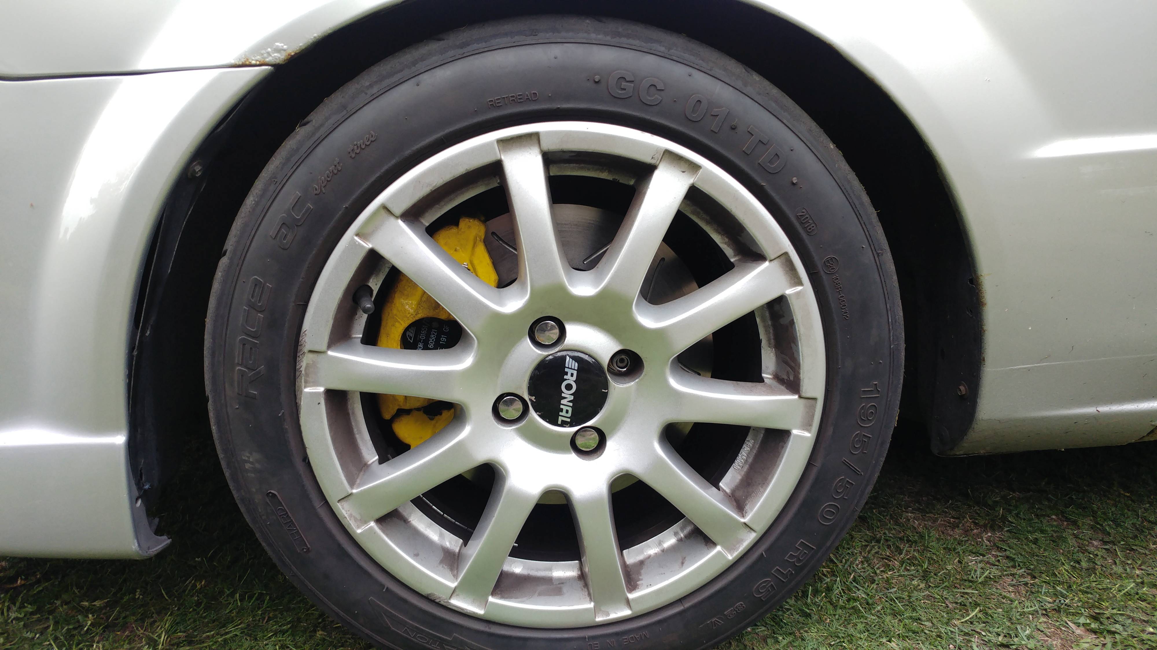

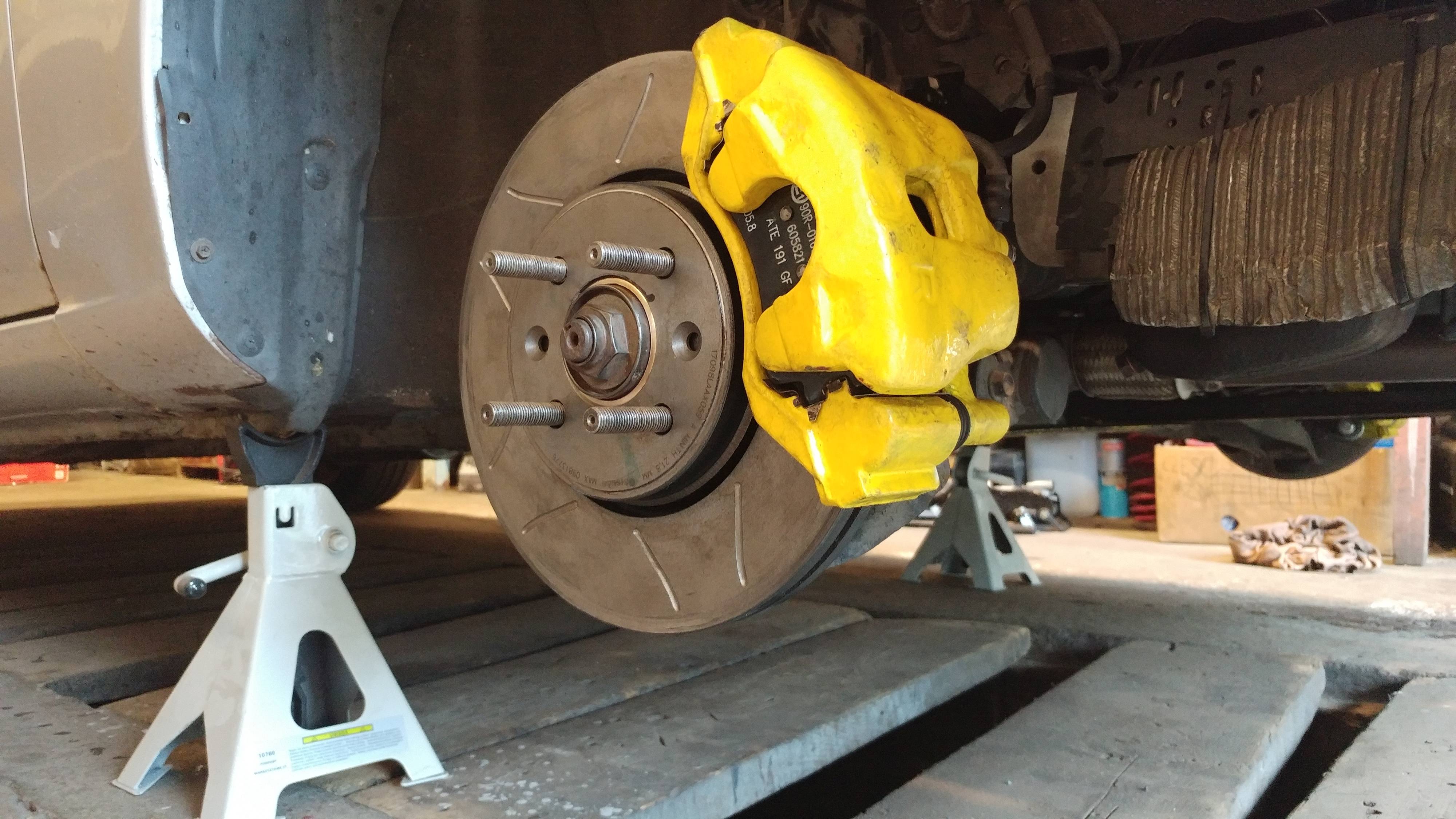

– Swap przodu na tarczę 280mm (4x100 Renault Clio 2 Sport), Tarcza Brembo nacinana, klocek ATE, zacisk Mazda 6 ( pełna regeneracja)
– tył OEM
– płyn hamulcowy ATE Racing Typ 200
Wnętrze:
– zegary AutoGauge na desce rozdzielczej ( ciśnienie i temp. oleju, wskaźnik ciśnienia doładowania)
– zegar EGT
– brak radia i jakichkolwiek głośników
– fotel kubełkowe Corbeau + 4pkt pasy Takata
Karoseria/podwozie:
– naprawy blacharskie/lakiernicze
– wspawane dodatkowe poszycia wzmacniające na tylnych podłużnicach
– rozpórki górne przód/tył "Prywata Customs"
– zderzak przód sportive
Media:

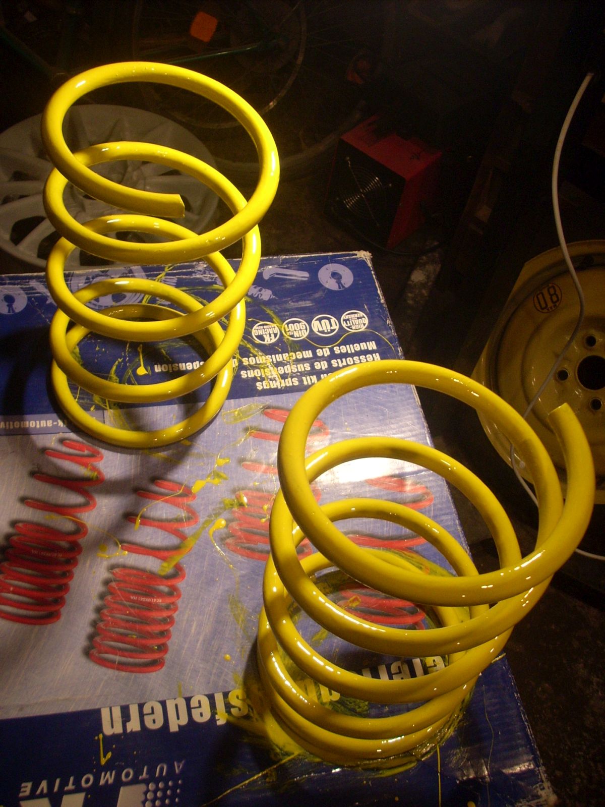

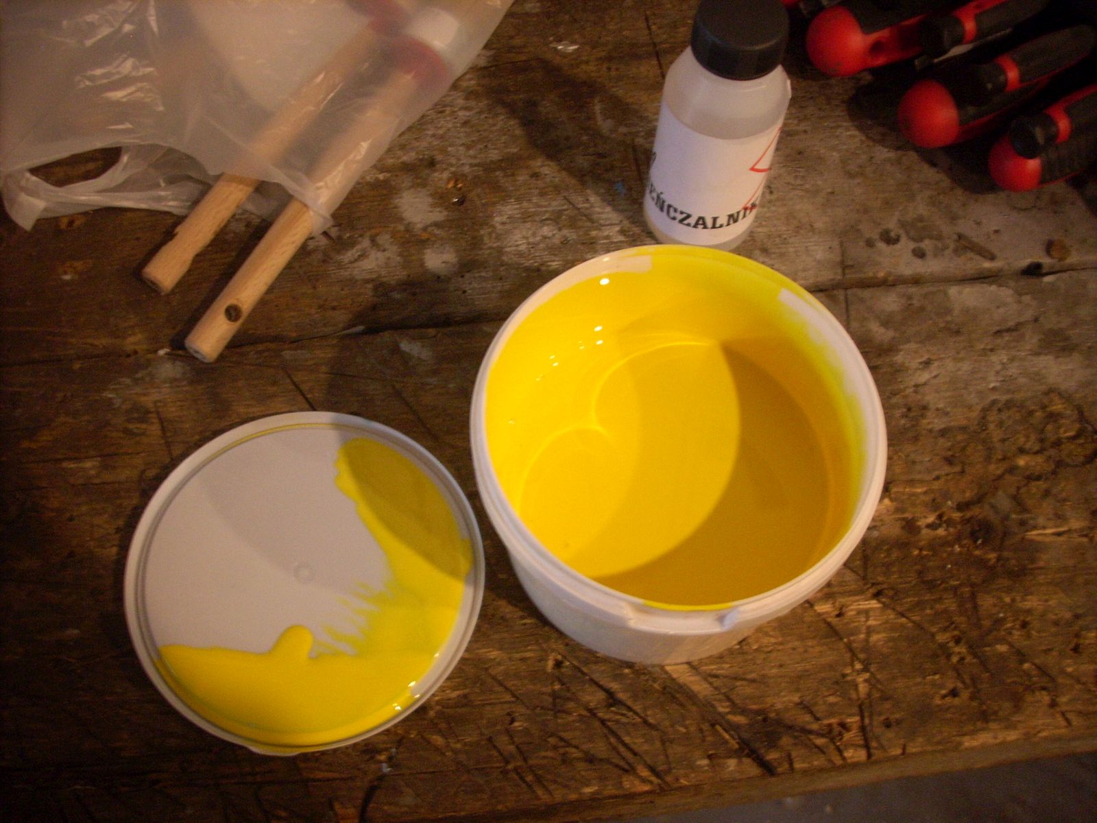

Postprzez Rafalkom » 6 mar 2017, 20:26
Coś się dzieje...
Ponoć FK -30/30
Od: 23 lip 2013, 20:11
Posty: 384 (0/1)
Skąd: Nowogard
Postprzez Palele » 7 mar 2017, 00:37
Niezły projekt robisz :)
Tak z ciekawości ile dałeś za te springi FK? :P
Od: 11 cze 2014, 20:14
Posty: 333 (2/0)
Ex – Mazda 323f BJ
1.5 ZL 88km + LPG
1998
Postprzez Rafalkom » 7 mar 2017, 16:30
Projekt to raczej za dużo powiedziane, po prostu auto daily. Sprężyny wyniosły mnie równe 200zł :)

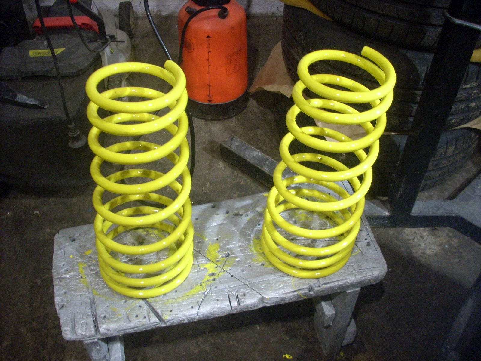

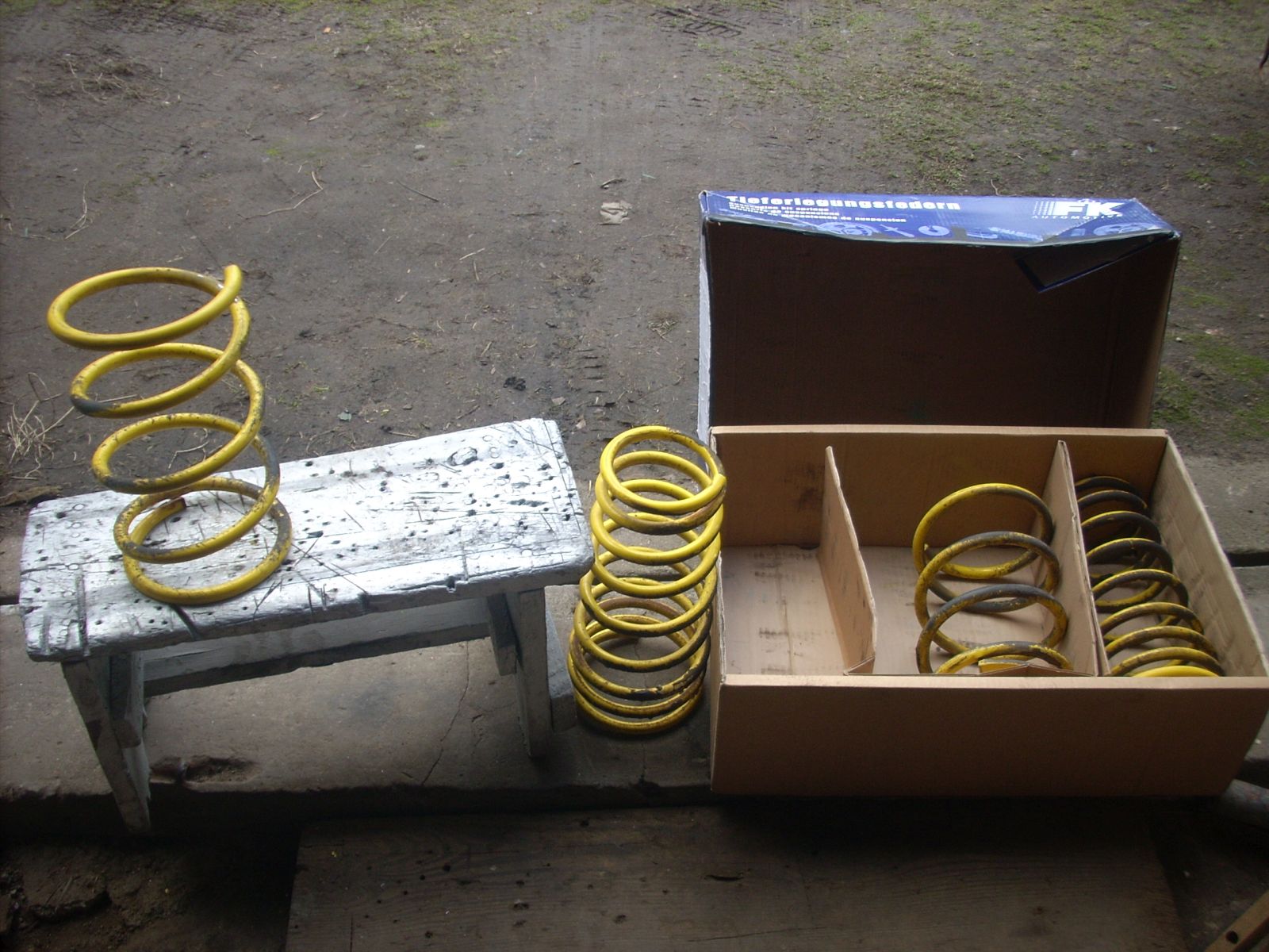

Postprzez Piter5700 » 7 mar 2017, 18:21
Nie chcę martwić, ale to nie są sprężyny FK Automotive... ;)
Od: 17 kwi 2012, 11:25
Posty: 224 (0/1)
Skąd: Opolskie (Krapkowice)
Auto: Mazda 323F 2.0 DITD 2000r. Pakiet Sportive, BI-XENON
Postprzez Rafalkom » 7 mar 2017, 18:51
Piter5700 napisał(a):Nie chcę martwić, ale to nie są sprężyny FK Automotive... ;)
A więc jakie? Szczerze powiedziawszy niezbyt mnie to martwi tak długo jeżeli będą pasowały i będą się dobrze spisywać.

Postprzez Eklerek323f » 7 mar 2017, 19:28
K.A.W moga być zółte albo weitec, nie kojarze teraz innych firm co robiły żółte springi
Od: 14 lut 2010, 21:32
Posty: 2995 (13/28)
Mazda 626 GE KL liftback 96r.
była
Mazda 323F BG
MX-6 2.5 V6 KL
Postprzez Rafalkom » 7 mar 2017, 19:33
Więc jeżeli tak jest to lepiej dla mnie gdyby to był np. K.A.W chociażby. Stara farba wydawała się oryginalna, widziałem jakieś oznaczenia tj. numery na zwojach, jednak podekscytowany zacząłem je szybko czyścić oscylacją i malować. Mam nadzieję, że nie dadzą zbyt drastycznego obniżenia bo będę musiał skracać tłoczysko amortyzatora.
Posty: 384 (0/1)
Skąd: Nowogard
Postprzez czarek1991 » 8 mar 2017, 01:24
Jeszcze nie slyszalem o tak obnizajacych sprezynach do 323 zeby trzeba bylo skracac tloczyska amorow :–)

Postprzez franek74 » 8 mar 2017, 16:22
A mnie się wydaje że to jest starszy model FK...bo ani KAW ani WEITEC nie robił springów linearnych do przodu...wszystkie były progresywne ;) Pokaż jak ładnie siadła Twoja BJka <spoko>
Od: 18 sie 2013, 11:34
Posty: 716 (7/7)
Skąd: Łódzkie by KODO
Postprzez dawid075321 » 10 mar 2017, 12:01
Mogą to być Apexy
