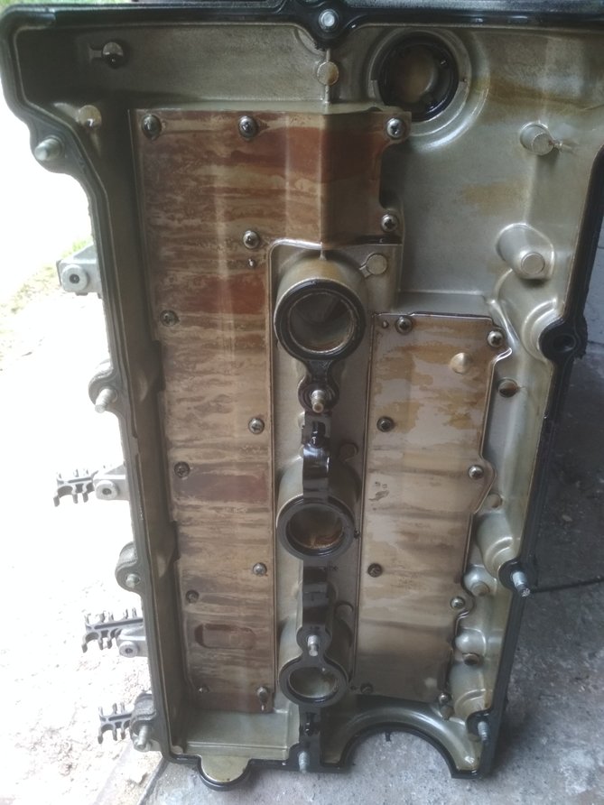

To u mnie było odwrotnie, łuk w lewo i mniejsze prędkości i poczułem swąd czegoś palonego. Więc wygląda na to, że obojętne w którą stronę się skręci to olej ucieka spod smoka :)

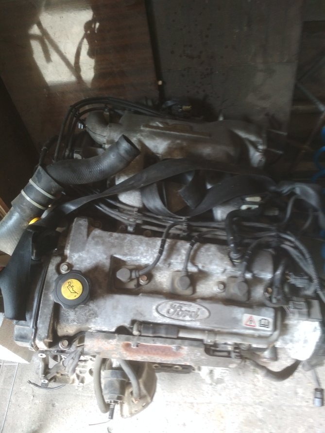

Jak byś chciał silnik to mogę mieć z pewnych rąk
Od: 22 cze 2010, 21:52
Posty: 805 (0/6)
Postprzez czarek1991 » 12 maja 2019, 19:11
Dzięki ale już przywiozłem sobie silnik :)

Postprzez Neonixos666 » 12 maja 2019, 19:19
Z forda będzie lepszy :P

Postprzez DARO MAZDA 323 » 13 maja 2019, 08:15
szybko działasz napisz jakie sa róznice między silnikami
jakies drobiazgi typu wtyczka , łapa , itd o niespodzianka jake wyszły przy montażu i przezbrajaniu słupka

Postprzez czarek1991 » 13 maja 2019, 14:30
jest dokladnie to samo :) Roznica jedynie w pokrywach zaworow. Ta z Forda ma napis Ford a ta z Mazdy – Mazda :D :D

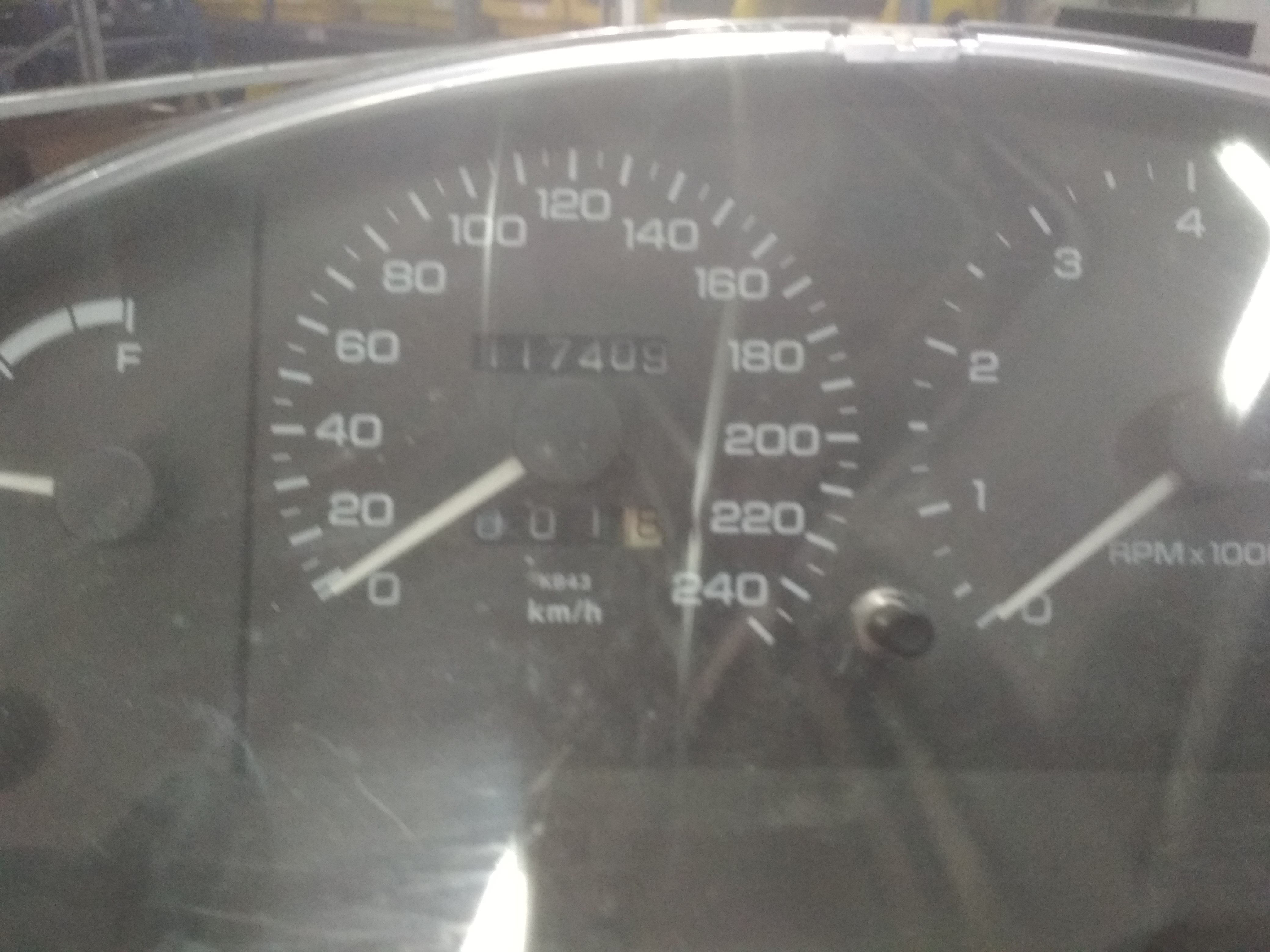

Postprzez krzysek71 » 20 maja 2019, 16:57
Mam i ja 117tyś od fana marki

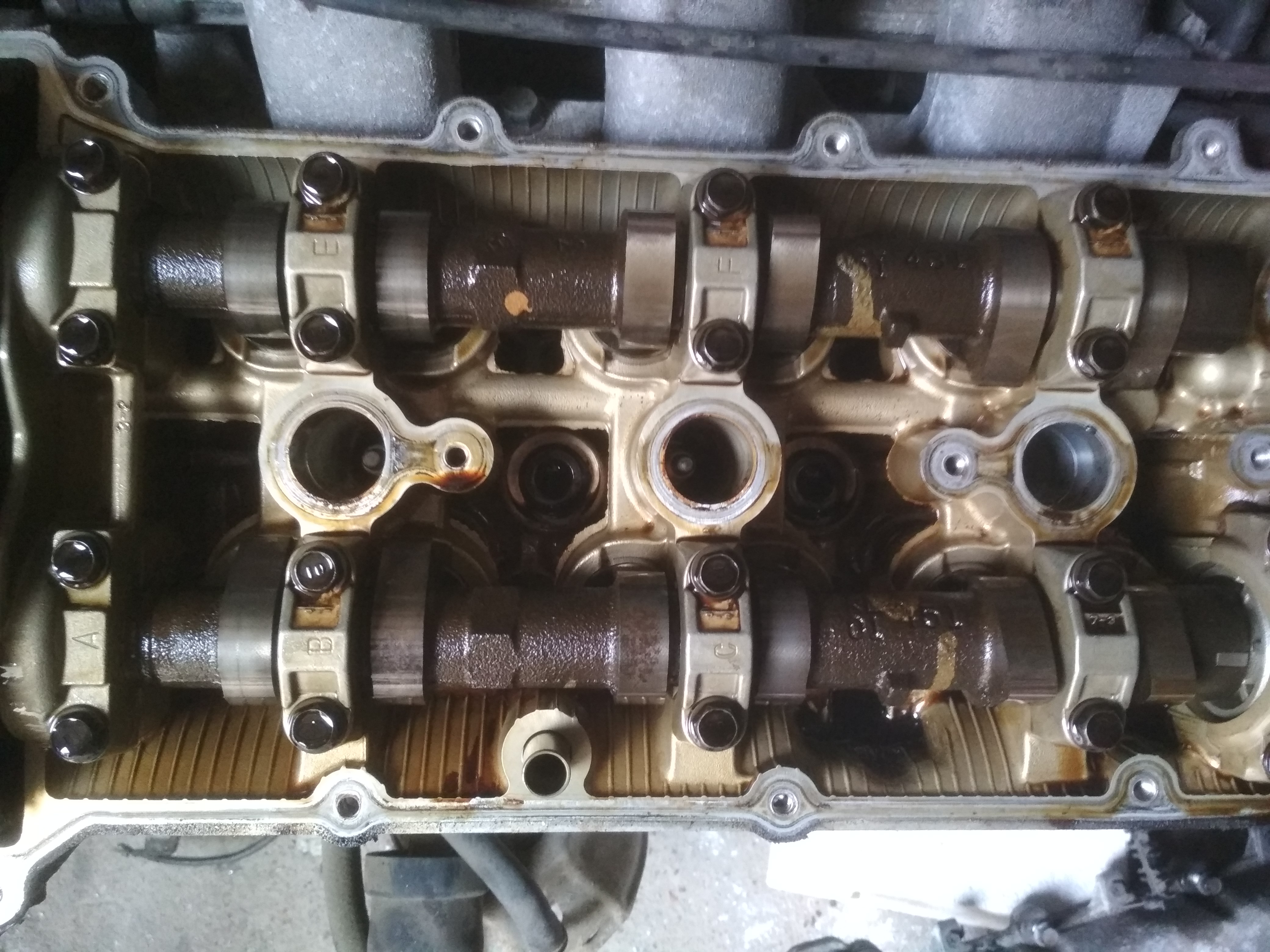

Postprzez czarek1991 » 14 lip 2019, 17:54
Auto poskładałem, pojeździłem 1 dzień i zatarł się wałek rozrządu. Głowica poszła do regeneracji, wałek nowy i powtórka z rozrywki tym razem po 2 dniach. Straciłem cierpliwość. Auto idzie na części. Ktoś coś chce? :D sporo rzeczy już zaklepane albo sprzedane

Postprzez Neonixos666 » 14 lip 2019, 19:11
a jaka był przyczyna zatarcia się wałka za pierwszym razem? ktoś to sprawdził?

Postprzez czarek1991 » 14 lip 2019, 23:14
Tak ja sprawdziłem. Wiór po panewce siedział w głowicy.
