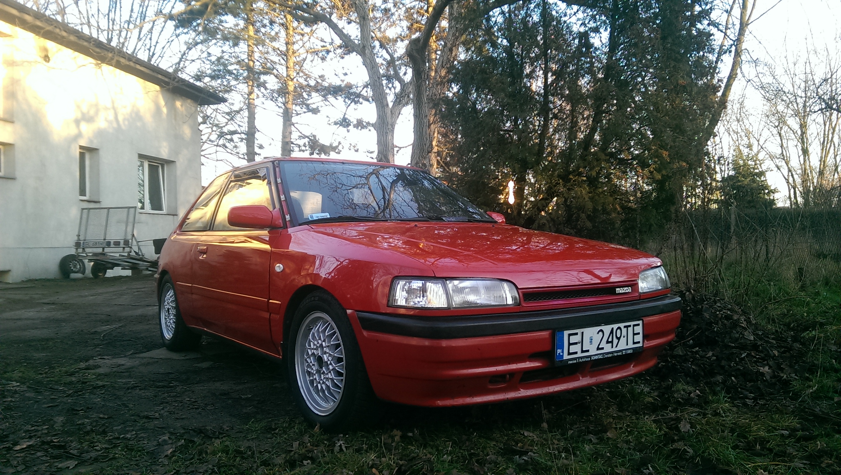

Przedstawiam wam już moją drugą mazdę, autko kupione za 1500zł okazało się zdrowym i wartym uwagi egzemplażem :D W porównaniu do poprzedniej mazdy ma wymażony szyberdach :)
Doszedłem do wniosku, że założenie tematu o aucie będzie najbardziej sensowne, gdyż mam co do niej trochę planów, niektóre dość ambitne, więc z waszym wsparciem będzie na pewno o wiele łatwiej i raźniej :D
Jeżeli chodzi o modyfikacje to autko z początku miało zwykłe wnętrze i silnik 1.6 8-zaworowy, niestety nie mam zdjęć jak wyglądała z początku.
Silnik wyleciał na złom i na jego miejsce pojawił się silnik w o wiele lepszej kondycji od jednego z forumowiczów – 1.6 16v :)

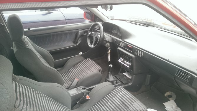

Środek z czego wiem to jest z 323f z uwagi na podłokietnik z tyłu, jest to na pewno wnętrze z wersji GT, które niestety, ale na trasy jest dla mnie dość niewygodne, ale wygląda o wiele lepiej :D
Z zewnątrz doszła tylna lotka na klapie bagażnika, poliftowe lampy z tyłu i białe kierunkowskazy boczne i przednie. Z przodu bi-xenon, który na pewno świeci o wiele lepiej i na szczęście nie oślepia kierowców z przeciwka. Udało mi się już kupić w dość dobrej cenie w miarę dobre radio – Alpine CDA-9855r, które ma być podstawą dośc solidnego car audio :)
Autko wymaga paru poprawek blacharsko-lakierniczych, jednak zajmę się tym dopiero po zimie. Przy okazji wstawię pakiet TWR który czeka w piwnicy na pomalowanie :)
Większość części jest przełożone z poprzedniej mazdy, która już ma temat w tym dziale, niestety poprzednia BG musiała wylądować na szrocie, nie było co z niej ratować niestety. Na szczęście ten egzemplaż okazał się dość zdrowy, pewnie ze względu na bezwypadkowość, więc na pewno zawita u mnie na dłużej :D
W przyszłości na pewno dojdzie sporo modyfikacji tj. car-audio, ww. pakiet twr i może jakieś 1.8. Autko aktualnie prezentuję cię i tak dość ładnie :)

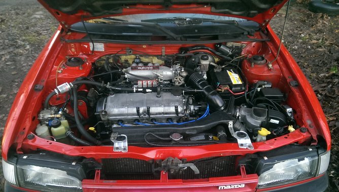

Mazda dzisiaj pozbyła się ostatniego wycieku – nowa uszczelka pod pokrywą zaworów :)

Pokaż kilka fotek środka i jak świeci ten bixenon.

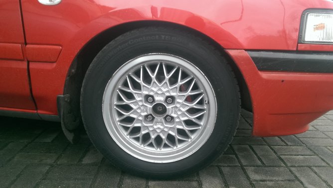

Postprzez Krzyż » 22 gru 2015, 11:56
Koła na tym aucie wyglądają dość klasycznie :) Felgi to są bbsy 15tki, były oryginalnie w golfach 1 lub 2. Typowy setup na zimę, opony 185/60/15 continentala robią swoje :D niby zimy nie ma ale jadę w góry po świętach więc mogą się przydać. Na lato mam 16tki 7.5 calowe z oponami 195/45/15 przód o 195/50/15 tył. Też Continental :P

Poniżej moja ostatnia robota która ma przetrzymać do wiosny, autko już mniej ciekawie wygląda, choć z mojego optymistycznego podejścia uważam, że jak przez prawie 25lat tylko takie małe dziurki wyszły i to dopiero po szlifowaniu, to jest to bardzo dobry wynik :D
Do tego proszone zdjęcie felg i brudnego wnętrza :D
