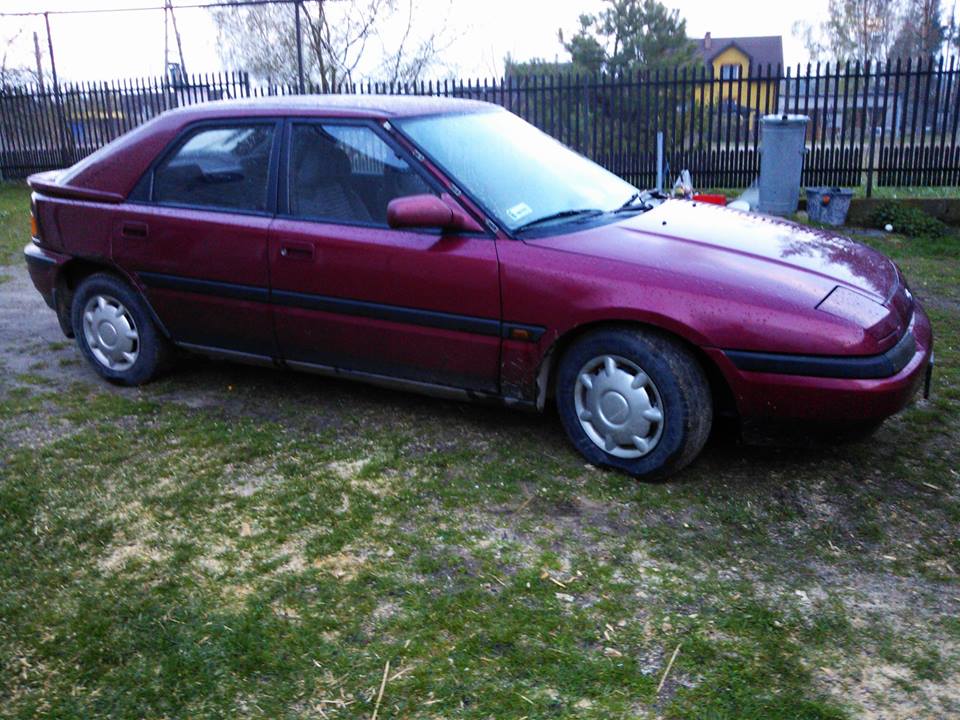

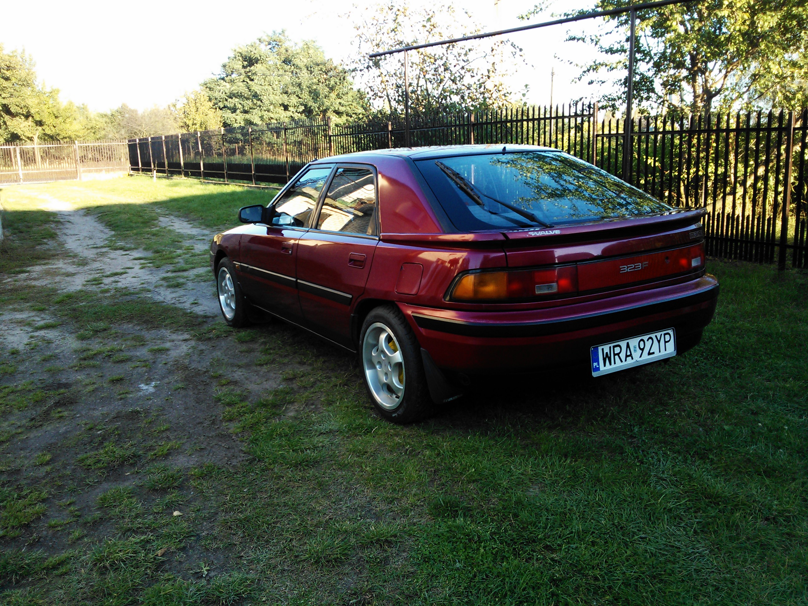

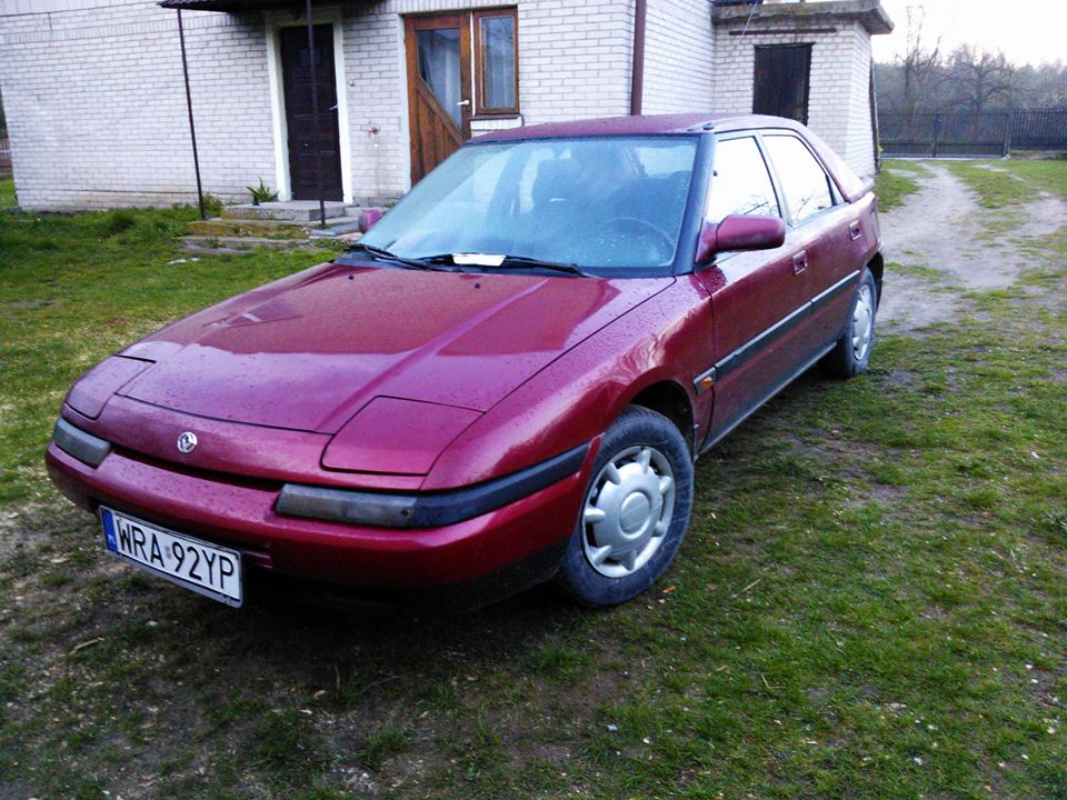

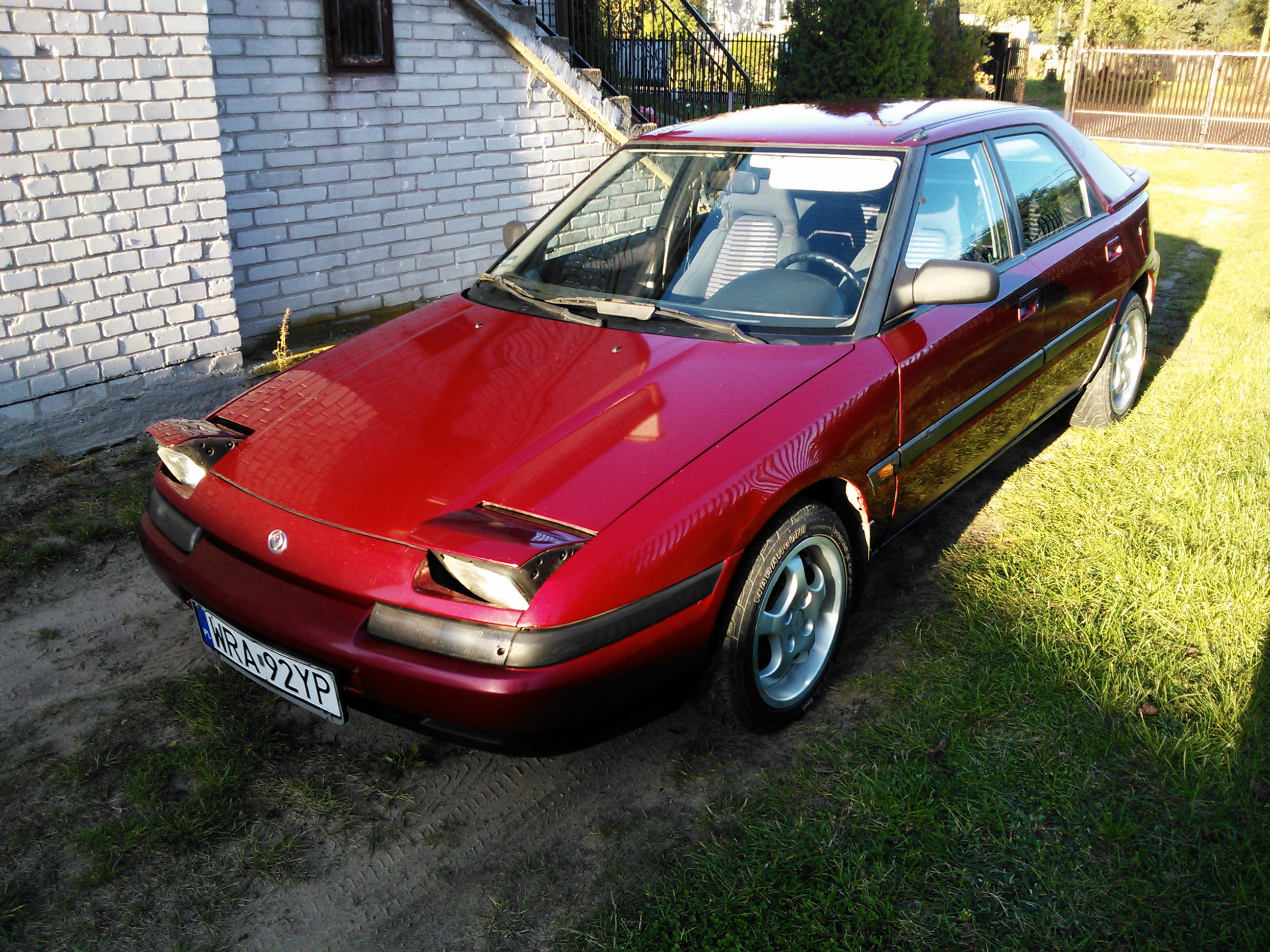

tutaj dla porównania fotki po kupnie i w tej chwili <ok>

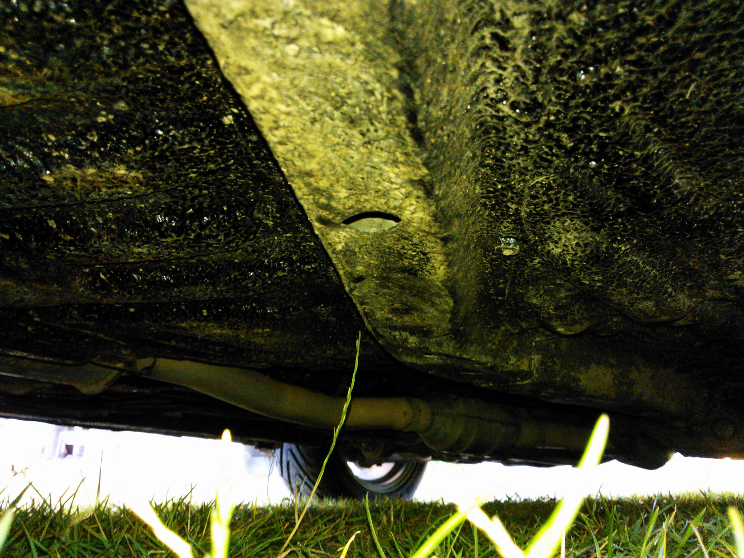

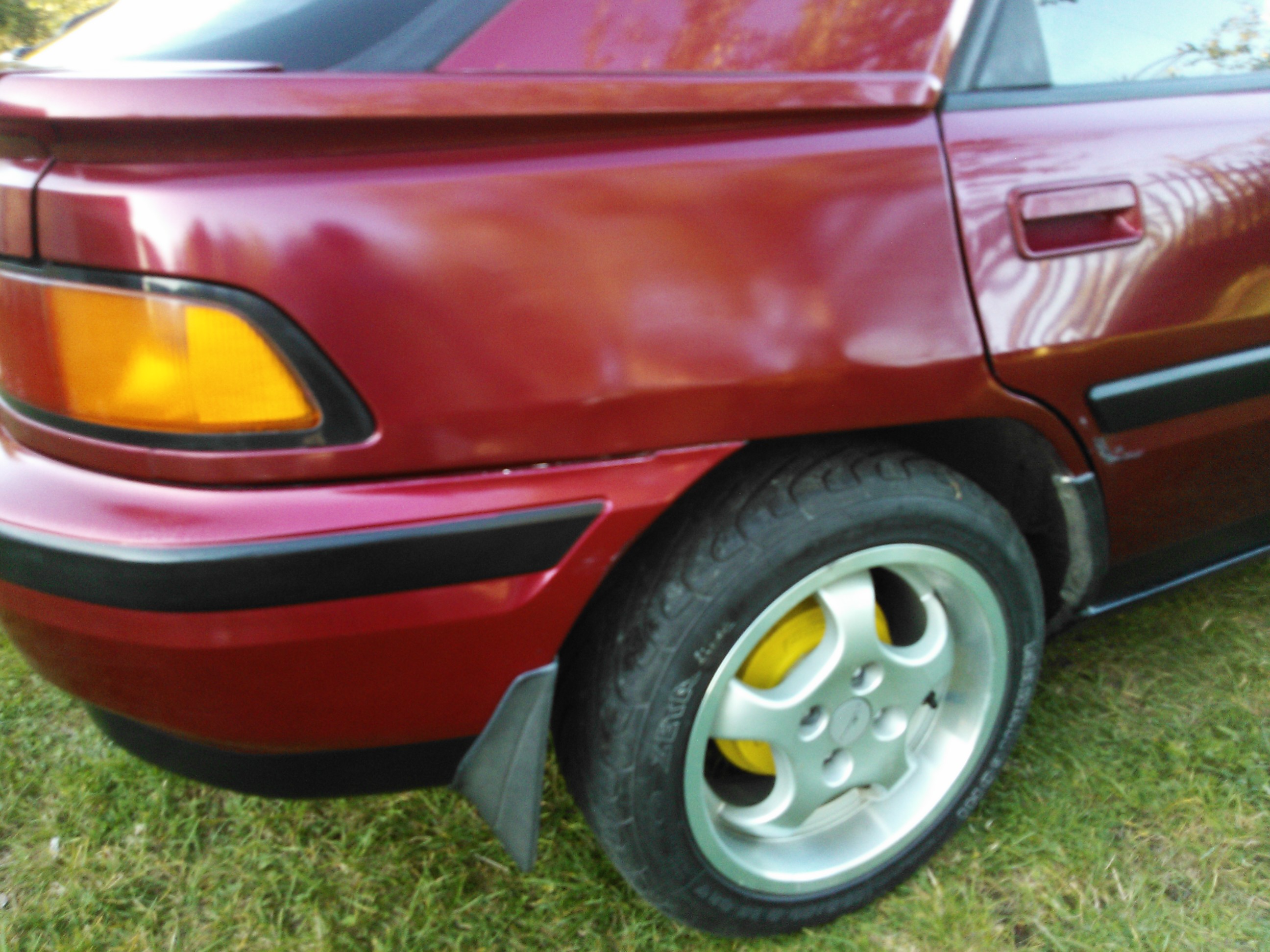

Postprzez chudyy96 » 27 wrz 2014, 16:41
Są i następne zdjęcia <oczko>
naprawione przeze mnie nadkole
gruuuuba warstwa biteksu :D

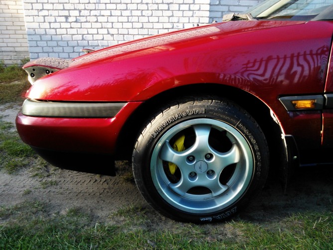

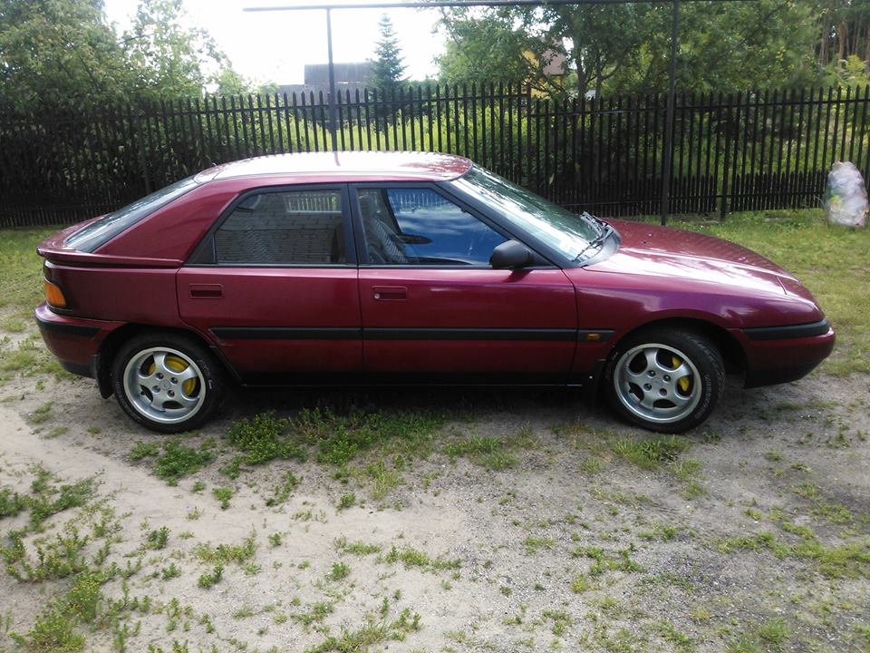

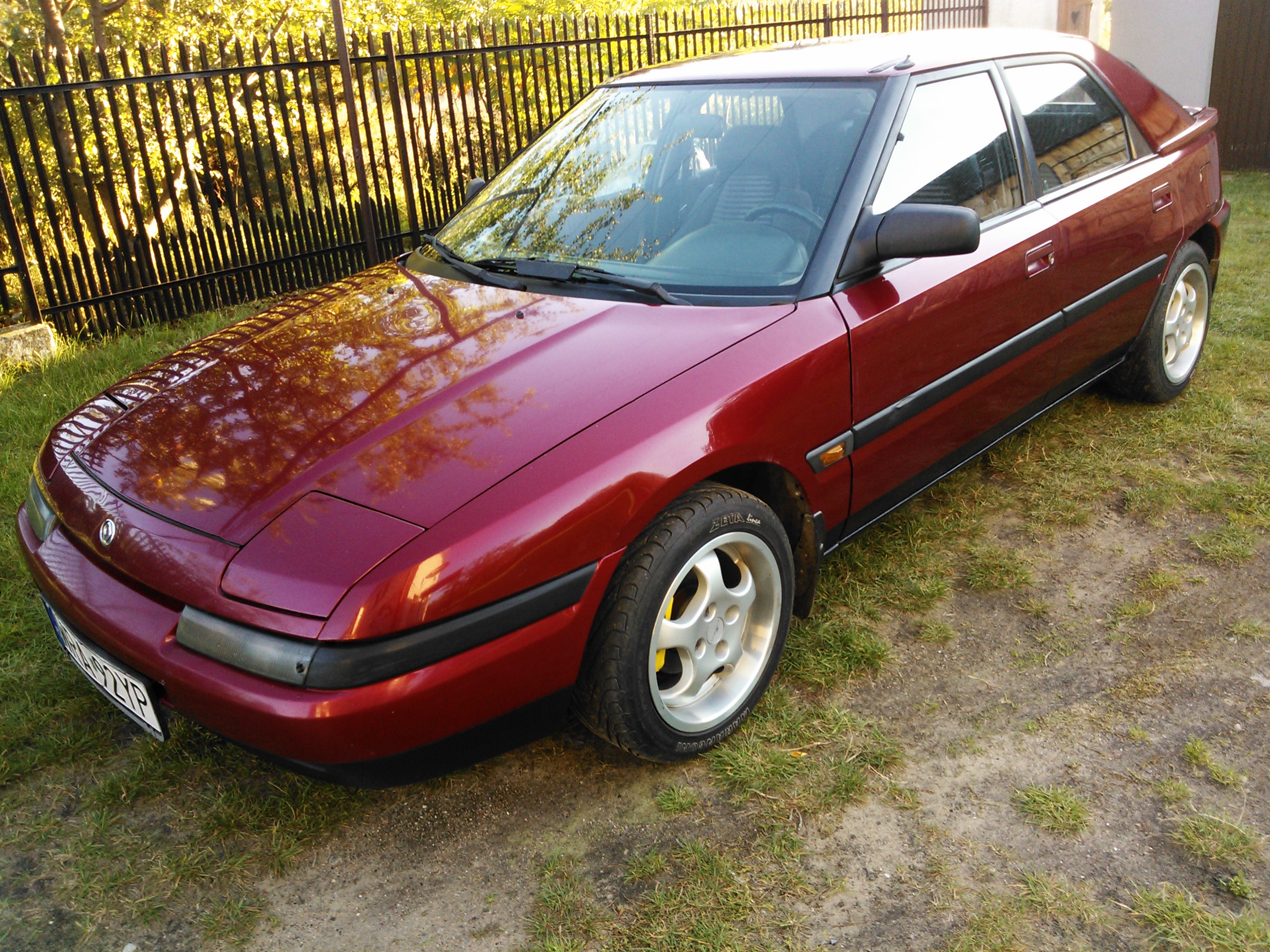

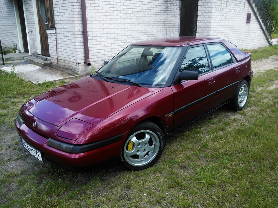

Postprzez chudyy96 » 5 paź 2014, 18:13
Przepływka i sonda sprawna. Pogrzebie i coś się pewnie znajdzie. teraz z dniem chłopaka doszła nowa bajera <serduszka>
Od: 18 lip 2014, 07:50
Posty: 45
Skąd: Skaryszew / Radom
Auto: Mazda 323f BG 1,6 16V 1993r
Postprzez Odcina » 5 paź 2014, 18:29
Na tej feldze wygląda kozacko jeszcze w dół z nią i będzie <spoko>

Postprzez chudyy96 » 6 paź 2014, 12:01
Ona sama z siebie jest niska, a tam gdzie jeżdże nie zawsze są równiutkie ścieżki :D

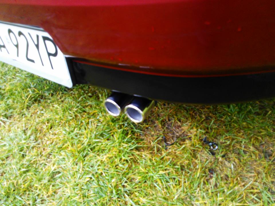

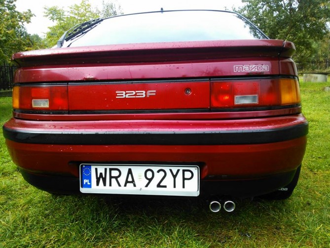

Postprzez MAZDman » 6 paź 2014, 21:01
dwururka ładnie pasuje :) sam planuje takie coś Madzi założyć :D to końcówka wydechu czy cały końcowy tłumik zmieniałeś ?
Od: 21 lut 2014, 16:30
Posty: 110
Skąd: Skierniewice
Auto: mazda 323f bg 1.6 16v '94
Postprzez chudyy96 » 7 paź 2014, 11:18
Nie no sama koncówka :D

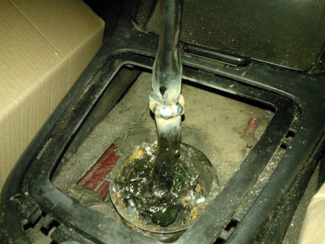

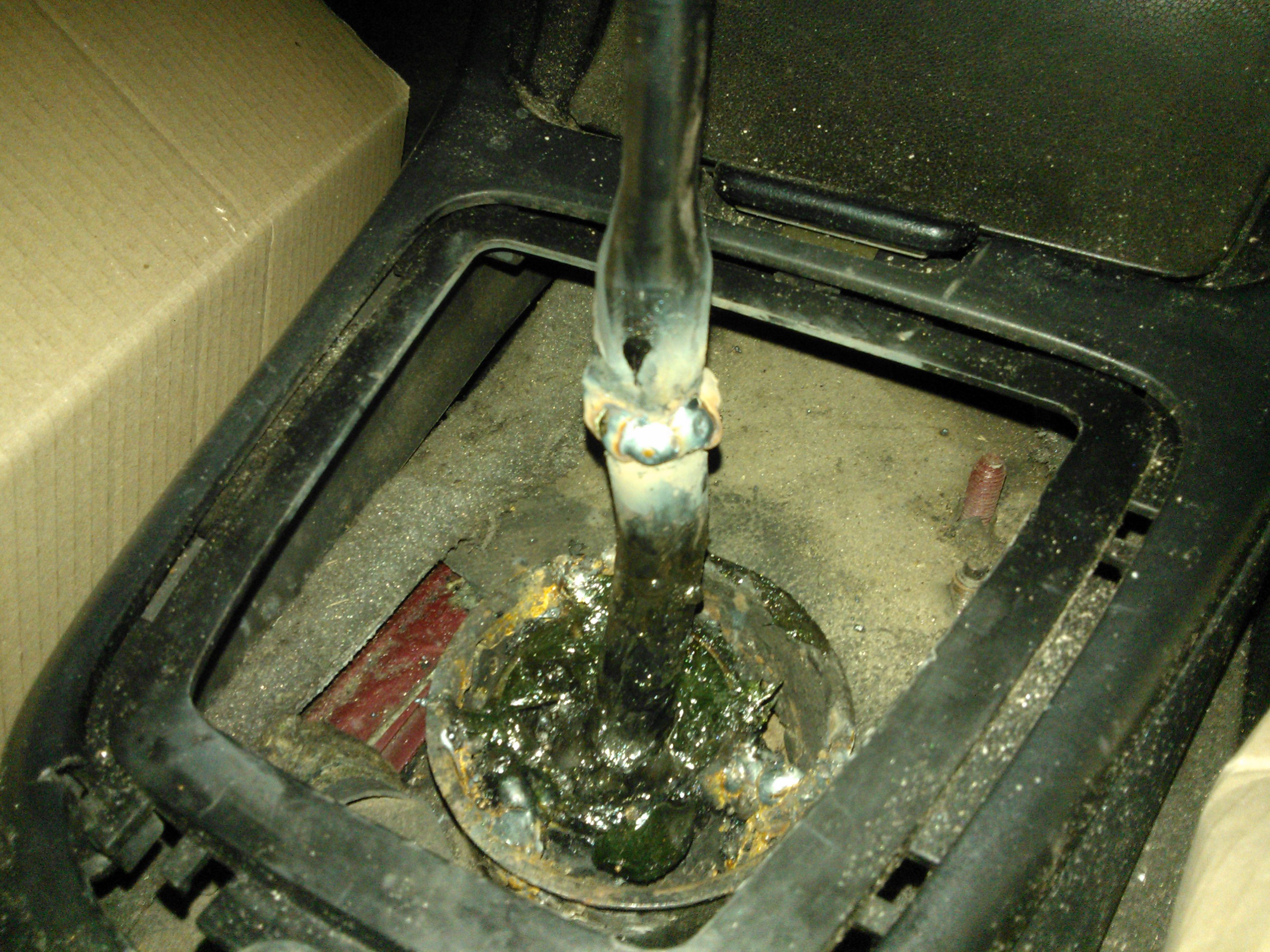

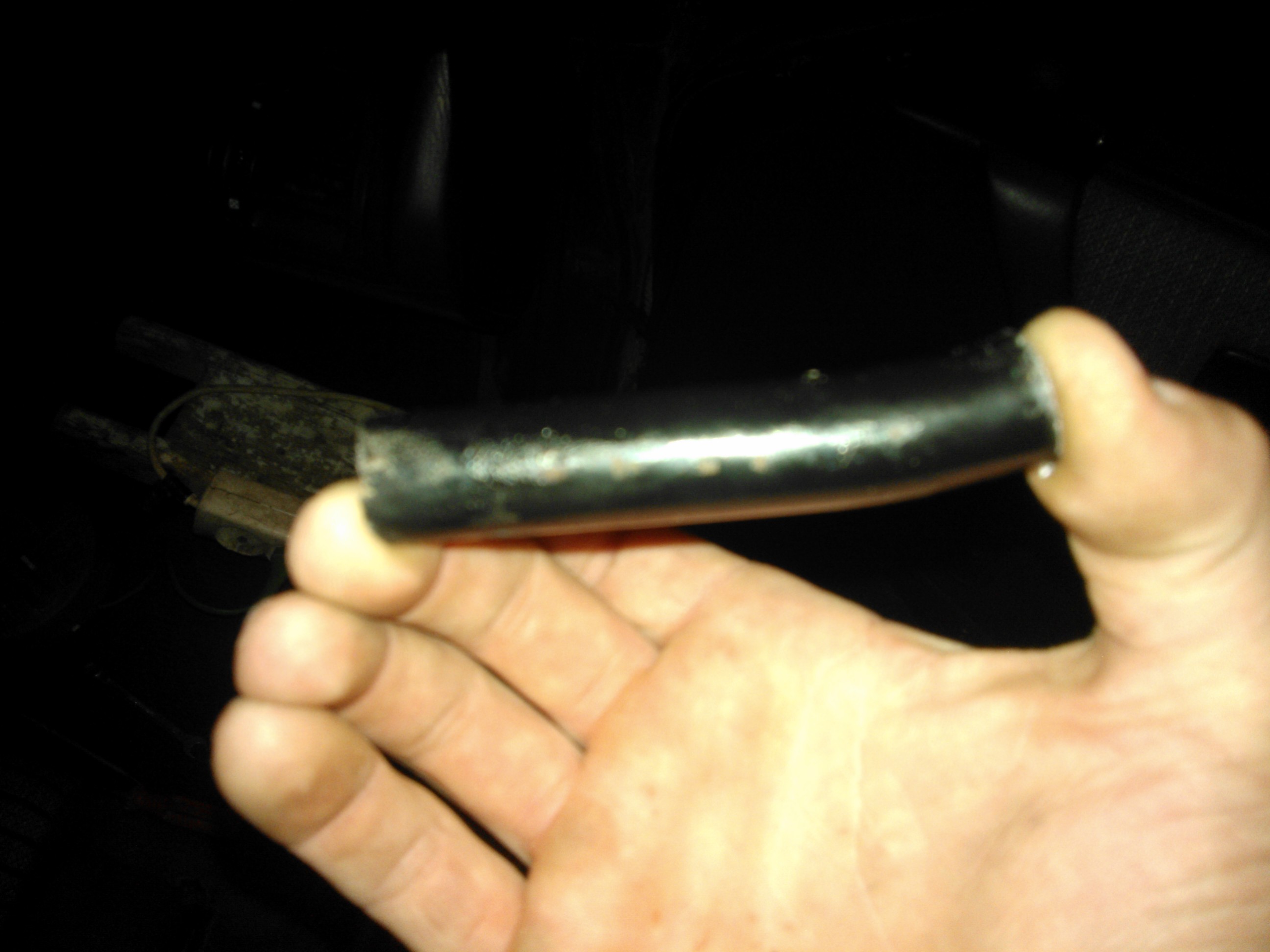

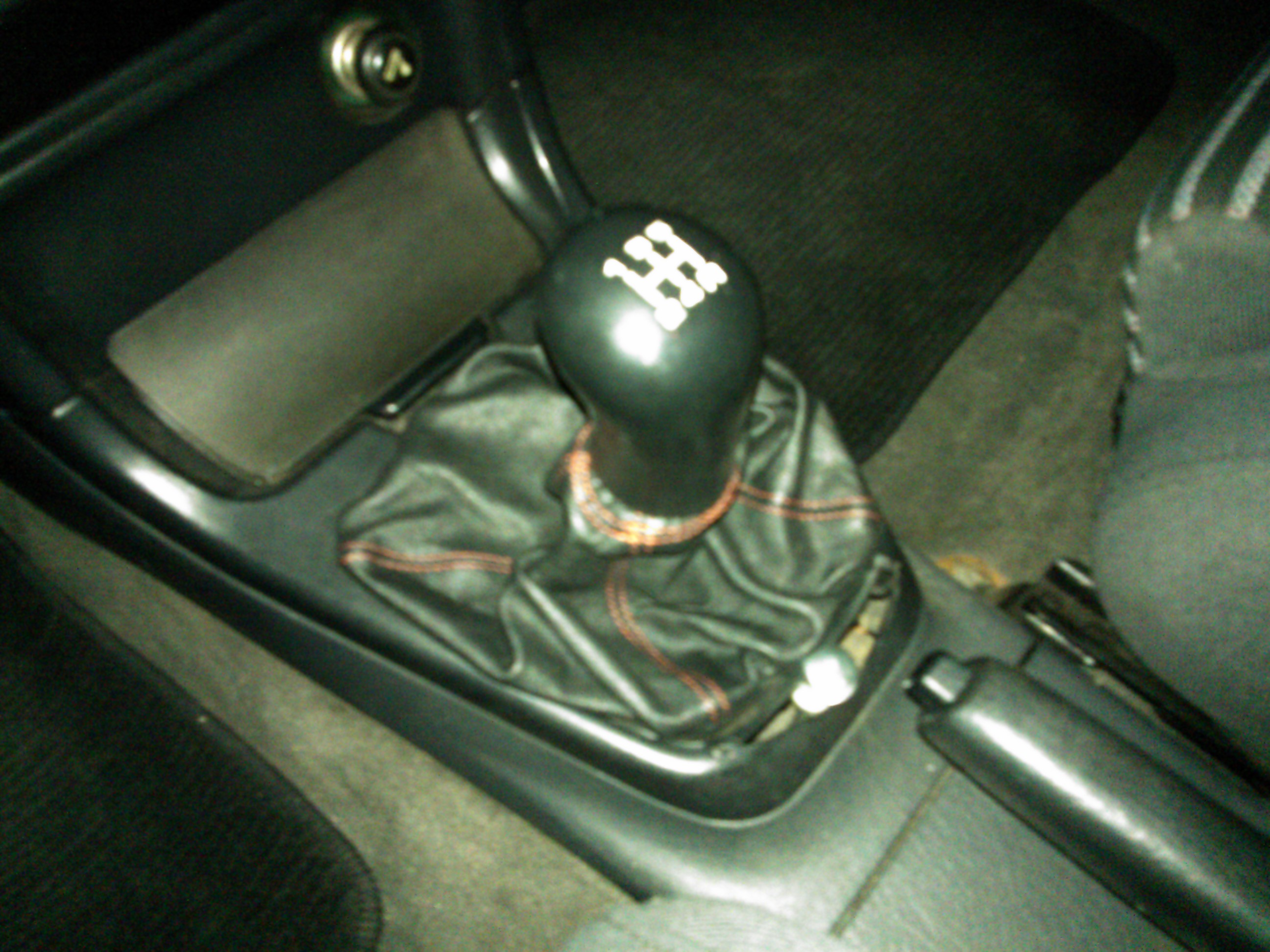

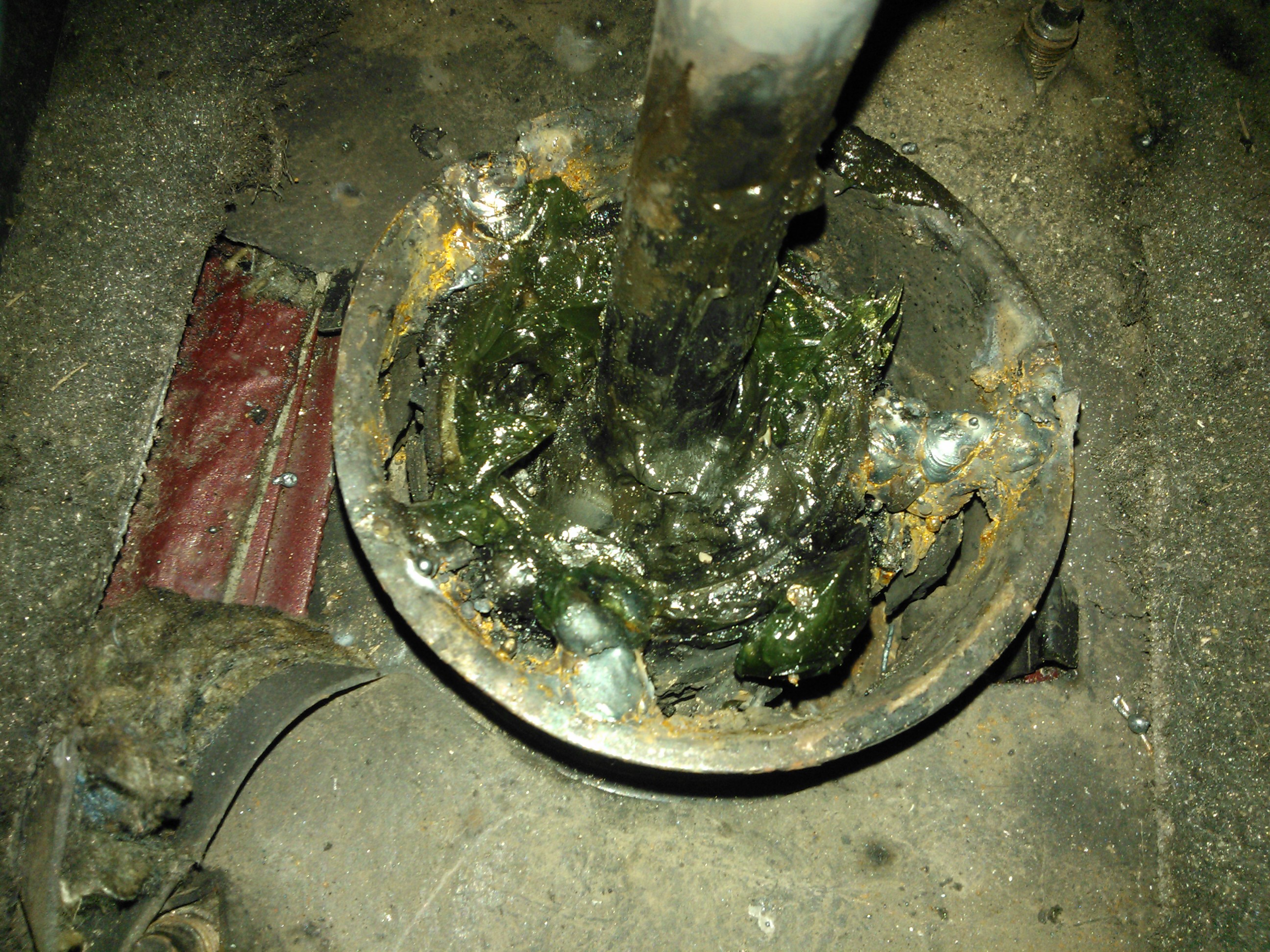

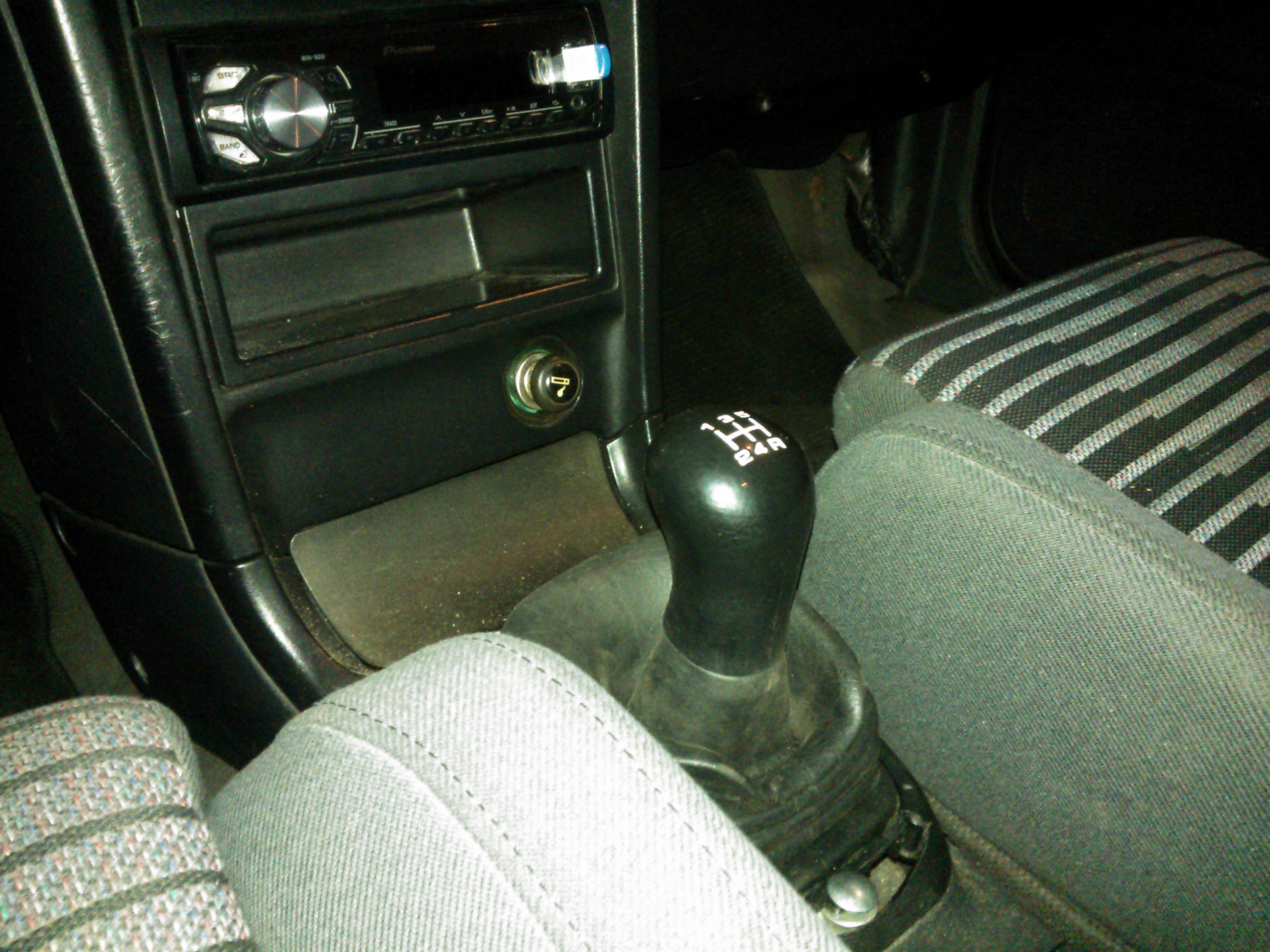

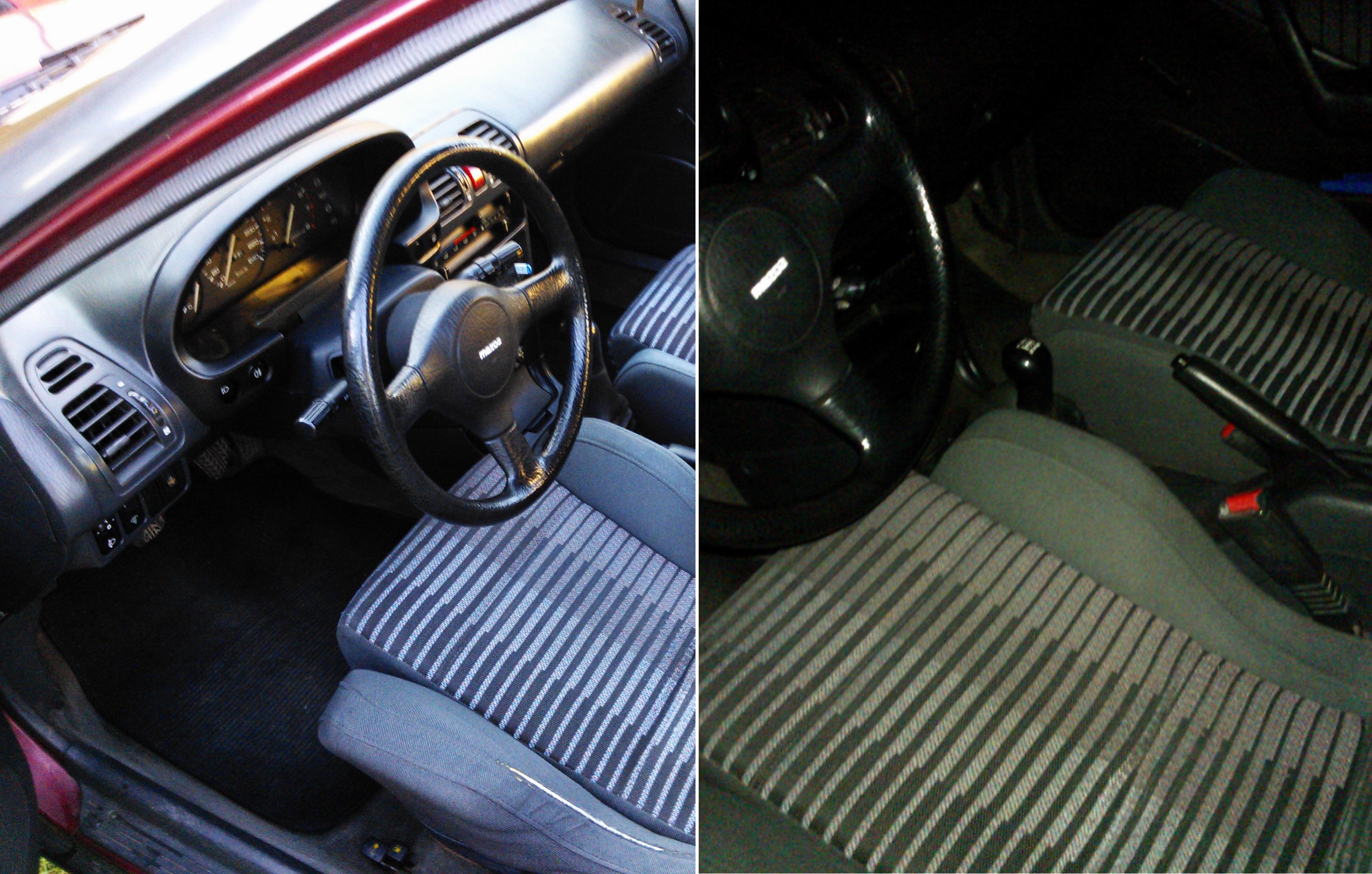

Postprzez chudyy96 » 12 gru 2014, 19:09
Ostatnio oberwała mi sie wajcha od biegów, tzn. opadła na rurę wydechową. Rozebrałem ją i ktoś już ją mocował na śrubki ale się oberwały. Skorzystałem z okazji i spawając skróciłem ją i wyszedł taki tani "shortshifter" :D biegi wrzucają się lepiej i lżej niż wcześniej, wygodniejsze jest to że wrzucając 5 i R nie obija się ręką o kolano pasarzera <spoko> Polecam takie rozwiązanie ;)
Posty: 45

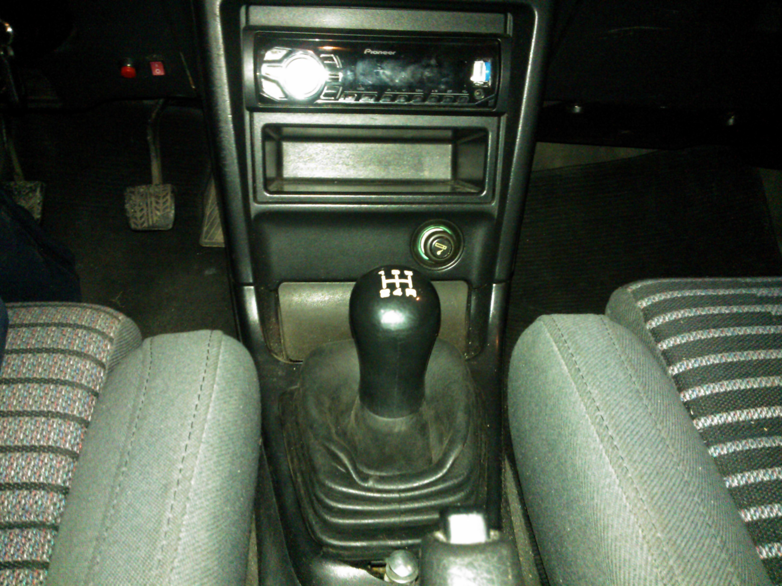

Postprzez chudyy96 » 13 gru 2014, 21:25
a to efekt końcowy <serduszka>
przepraszam za jakość, zdjęcie robione w nocy kalkulatorem... :)
Posty: 45
Postprzez rafał88 » 13 gru 2014, 21:30
Spoko wszystko, ale co tototo jest taka jakby szczelina i cos w pomiedzy?? :> Mod na plus <spoko>
Postprzez Misik » 14 gru 2014, 12:06
Coś poszło nie tak przy składaniu? :P
