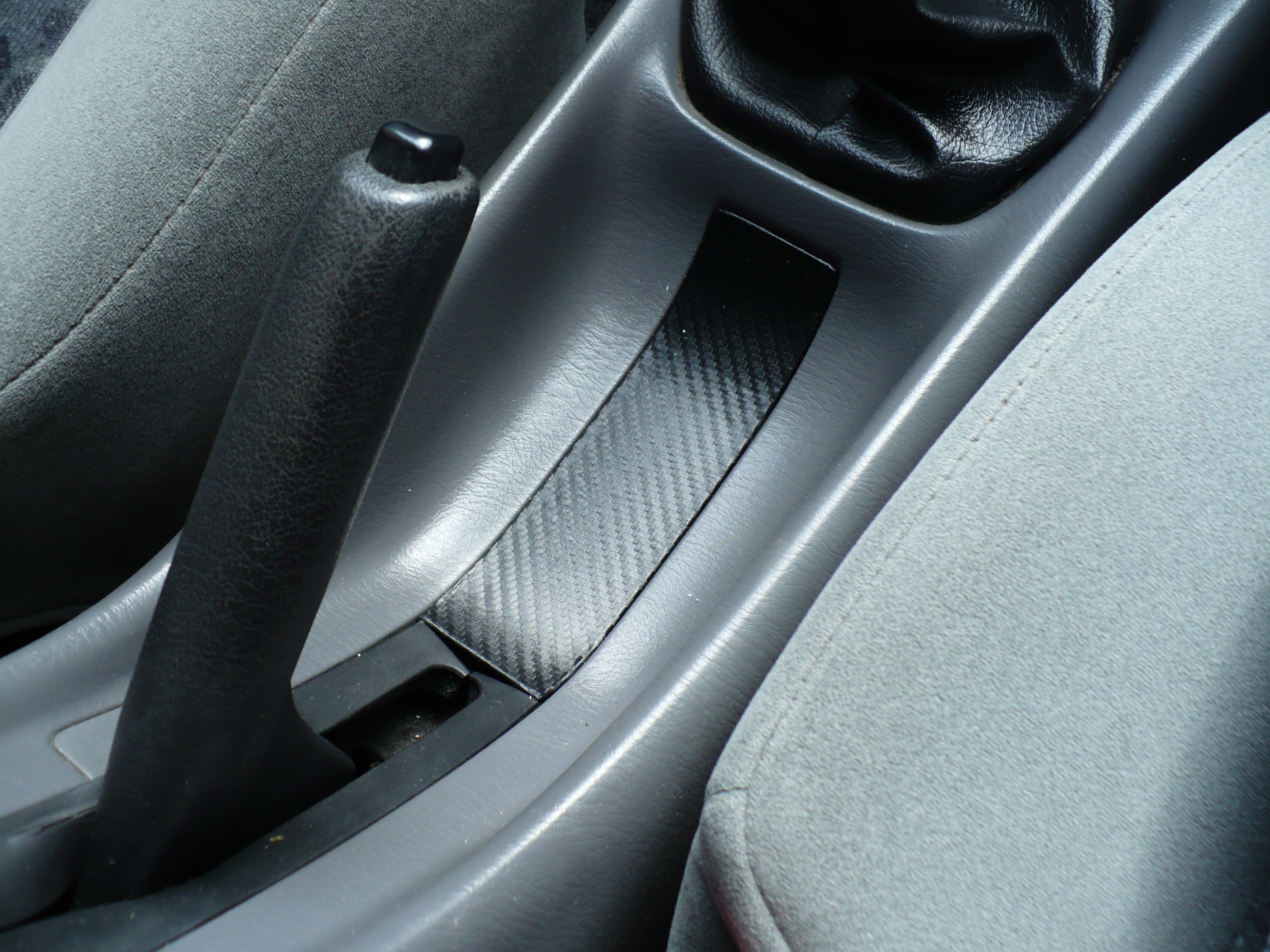

Carbonowe wstawki

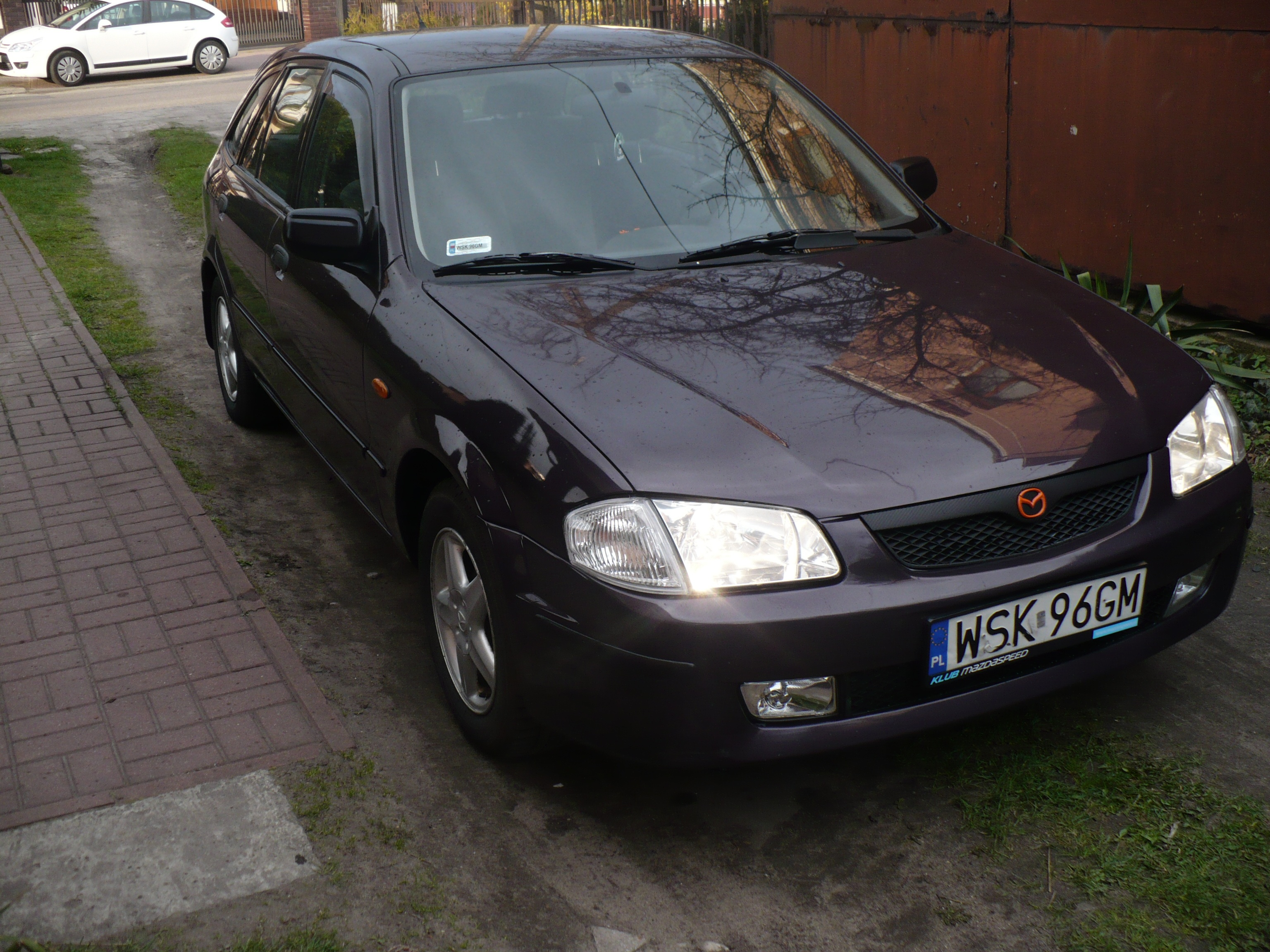

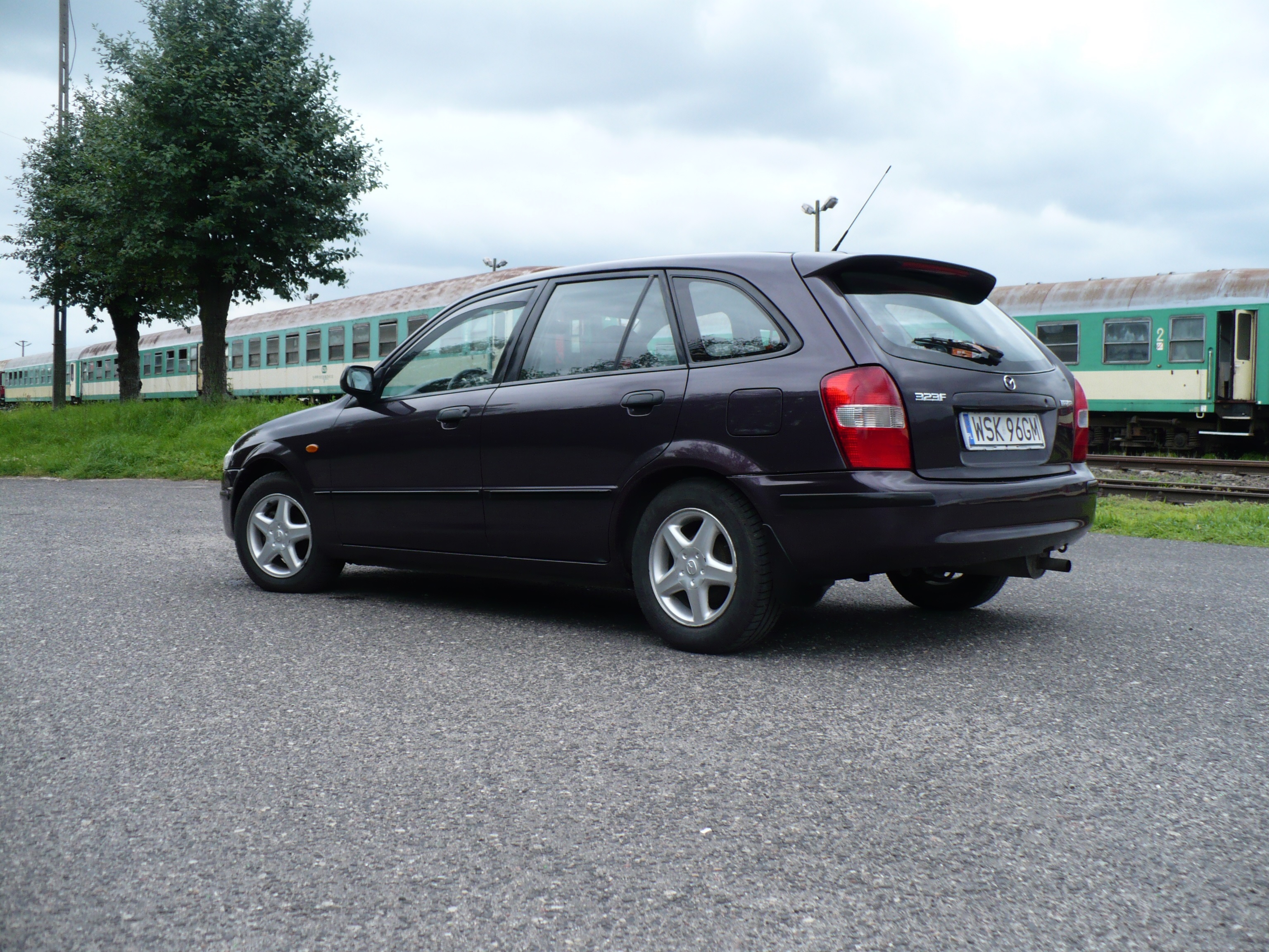

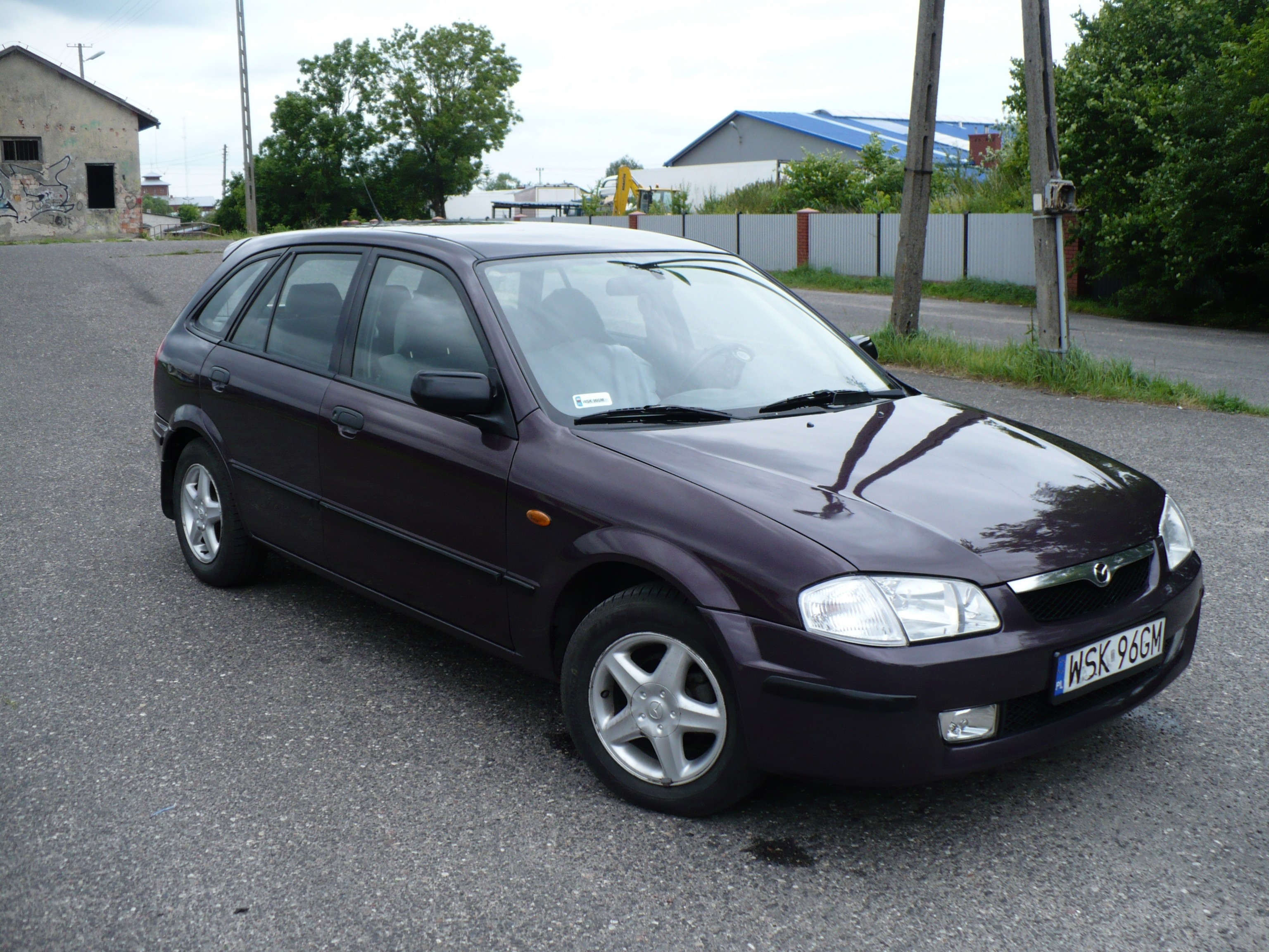

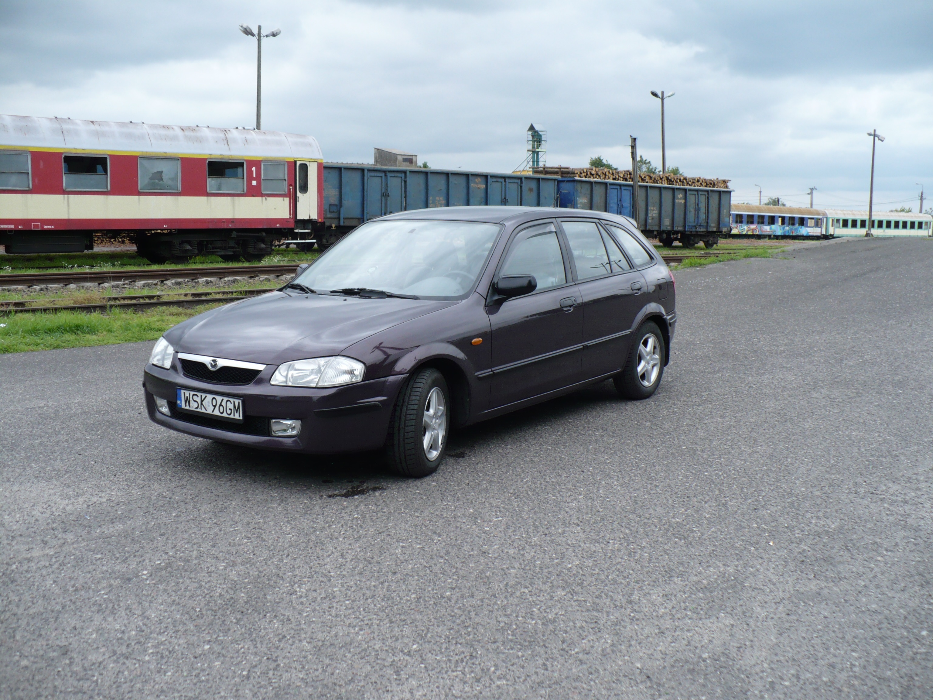

Kolor na zdjęciach wpada w czerń a na żywo taki fioletowo-śliwkowy, taki inny :D

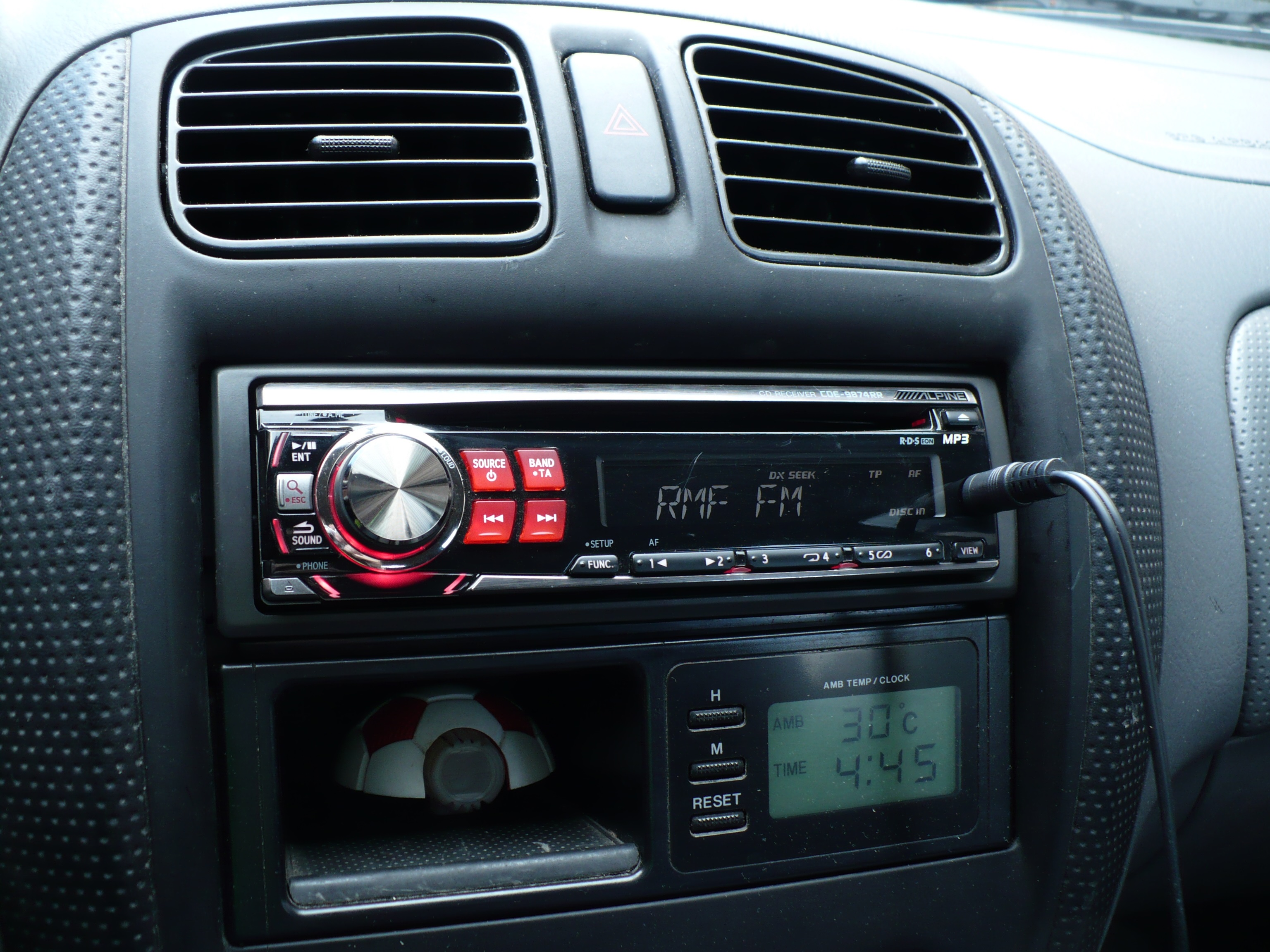

Dziś wpadło do auta nowe radyjko, z przodu zamontowałem zamiast seryjnych głośników – Hertz ESK 165.3. Wymieniłem teleskopy w bagażniku i teraz muszę użyć siły by zamknąć klapę :D Dodatkowo wstawiłem nowy mechanizm opuszczania szyby ale otwierać może ją tylko pasażer bo nie było wiązki by podłączyć ją do centralnego ale dobre i tyle <oczko>

ładna bj kolor 16x taki jak mój bardzo cieżko trafić w tym kolorze a;e jak się nawoskuje to super wygląda <spoko>

ładnie ładnie :D Prace rwą do przodu – oby tak dalej :D Zajebiaszczy kolorek <serduszka>

Dzięki za opinie :) Rzeczywiście ten kolor chyba taki rzadki jest bo nie spotkałem takiej BJtki a kilka jeździ w mieście.

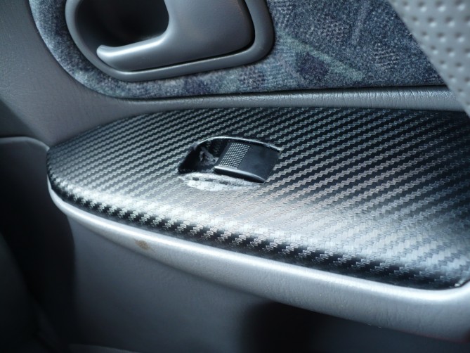

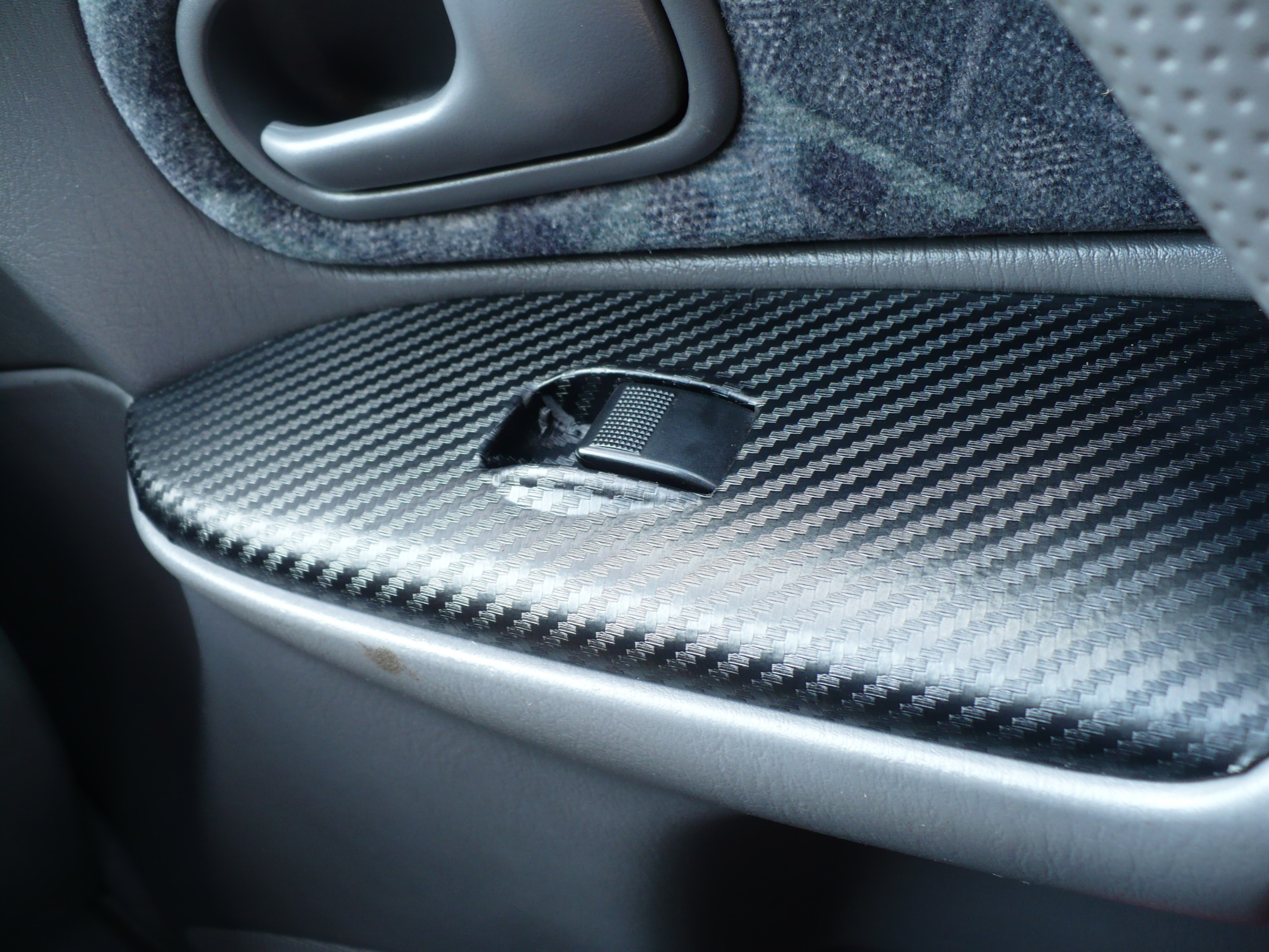

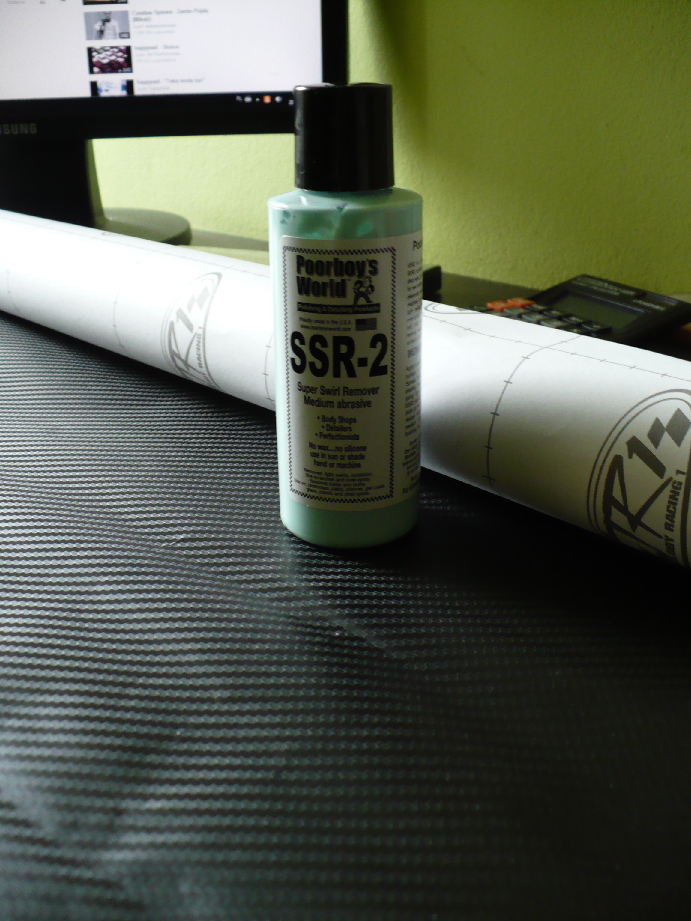

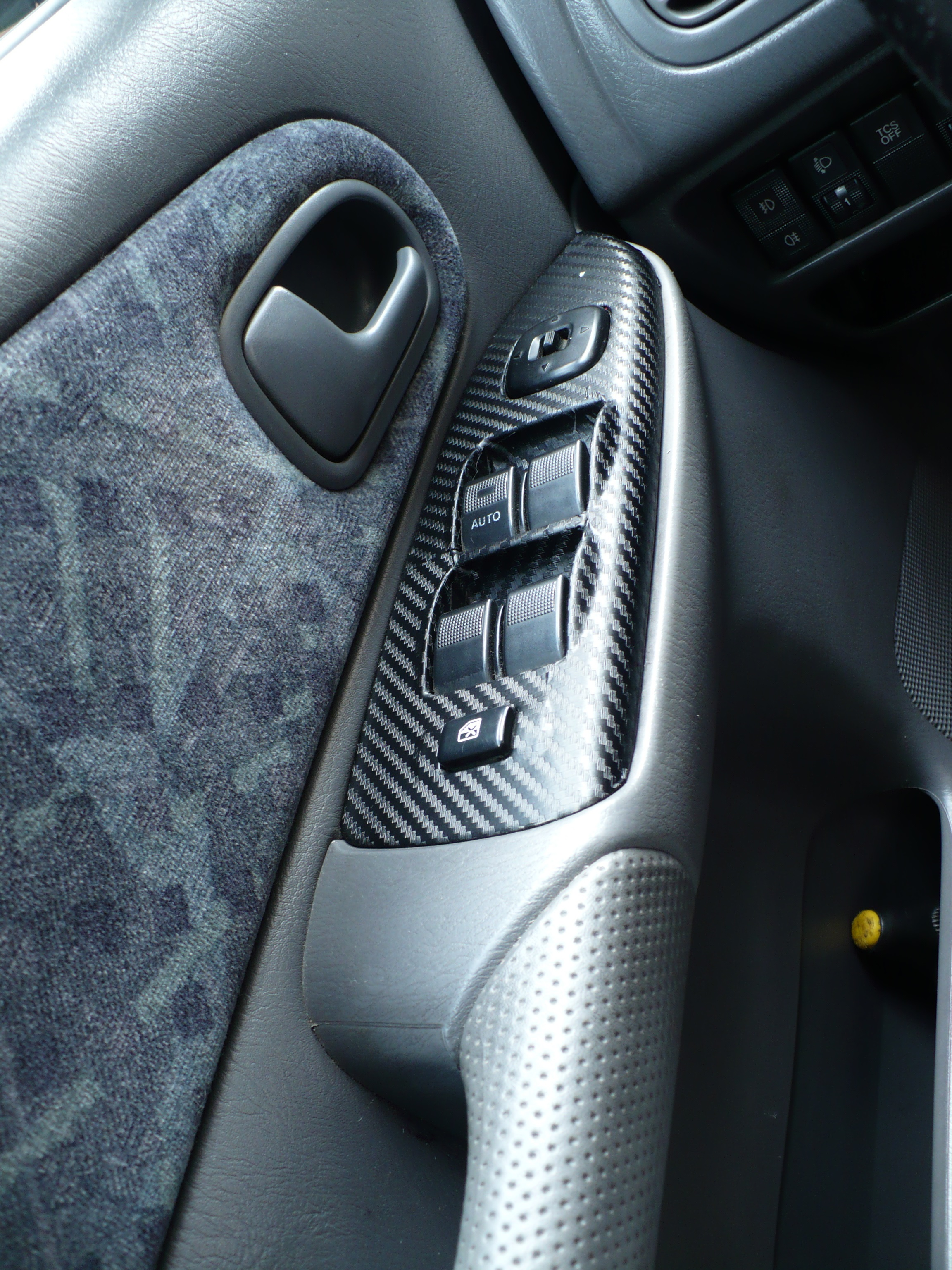

W najbliższym tygodniu, jak się uda to pomaluję zaciski Hammeritem na czerwono albo w kolorze nadwozia i może okleję folią a'la carbon w środku niektóre plastiki.

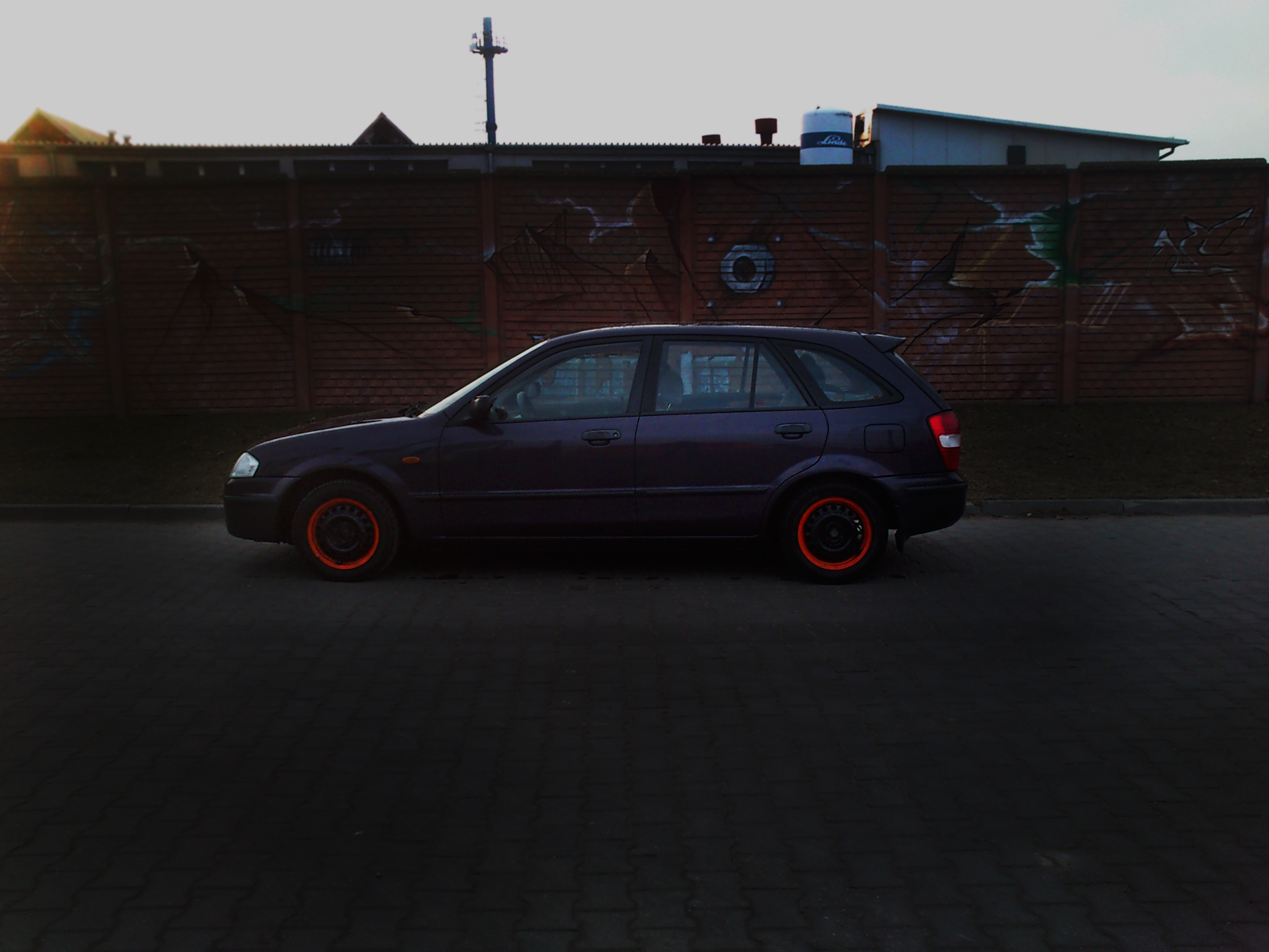

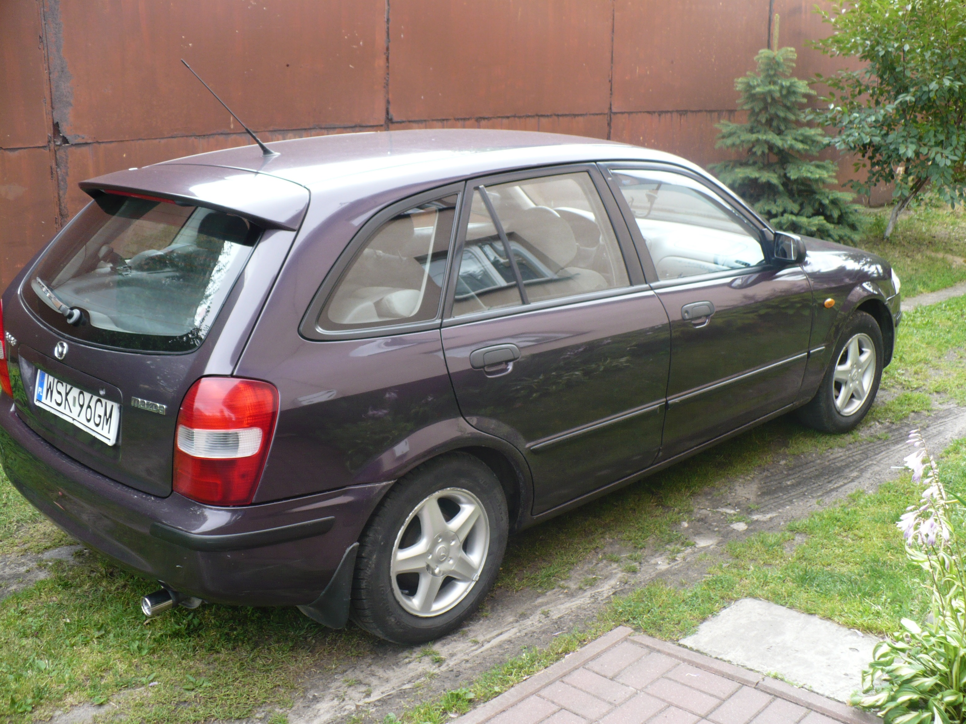

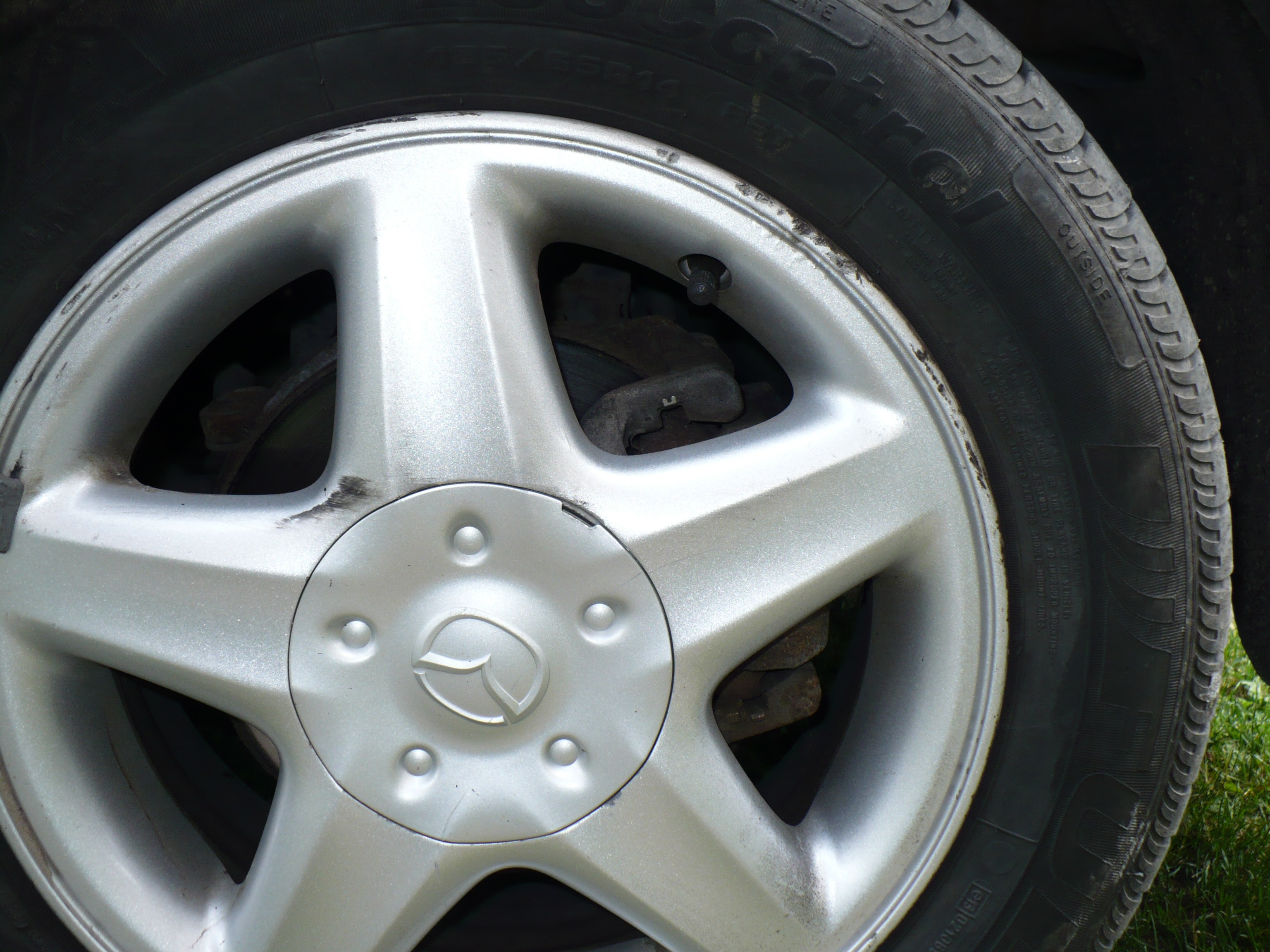

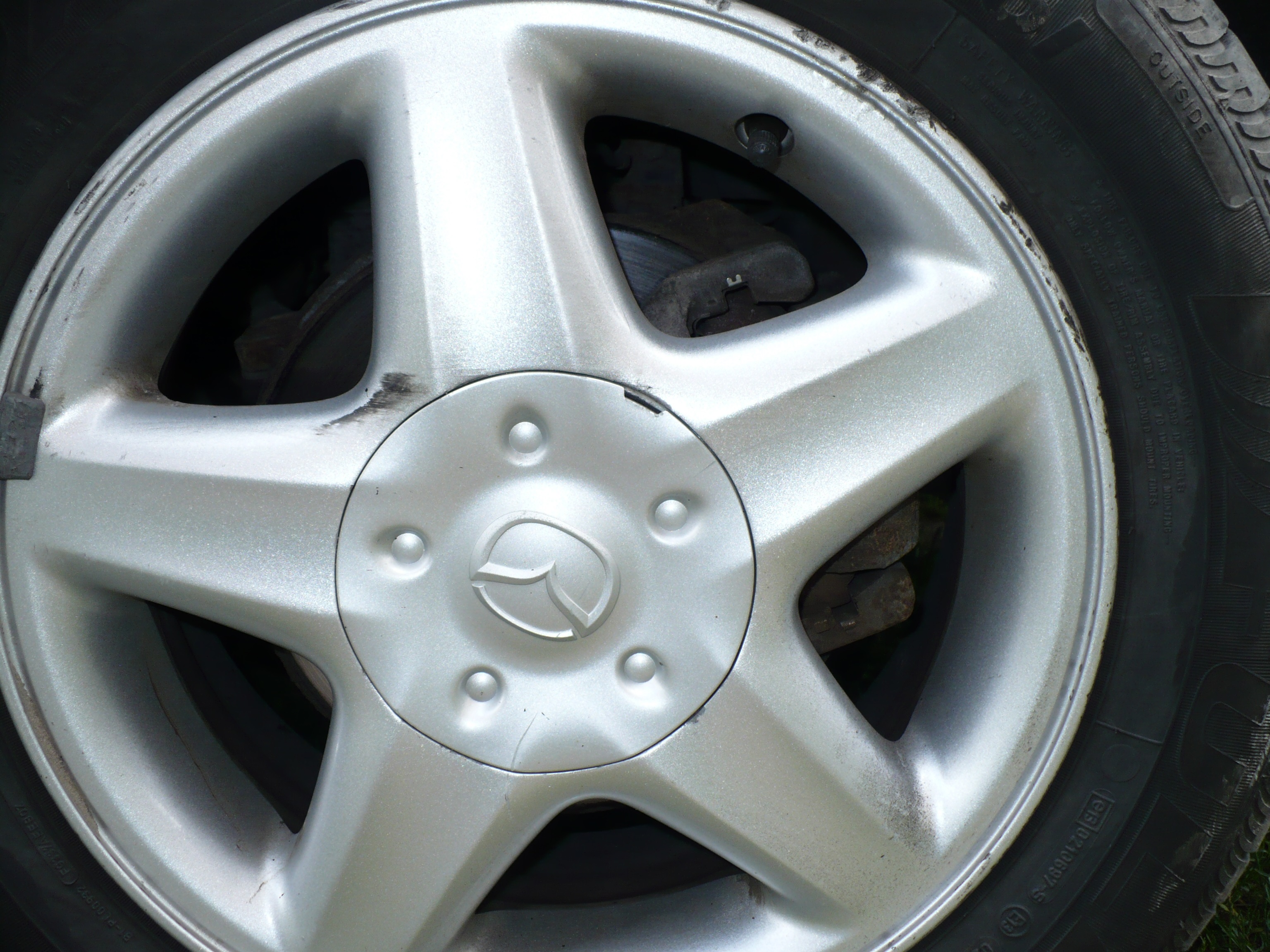

Jaki kolor zacisków pasowałby, czy może lepiej sprzedać te felgi i kupic coś innego(mi się podobają)

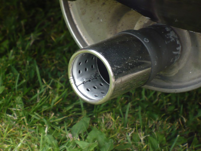

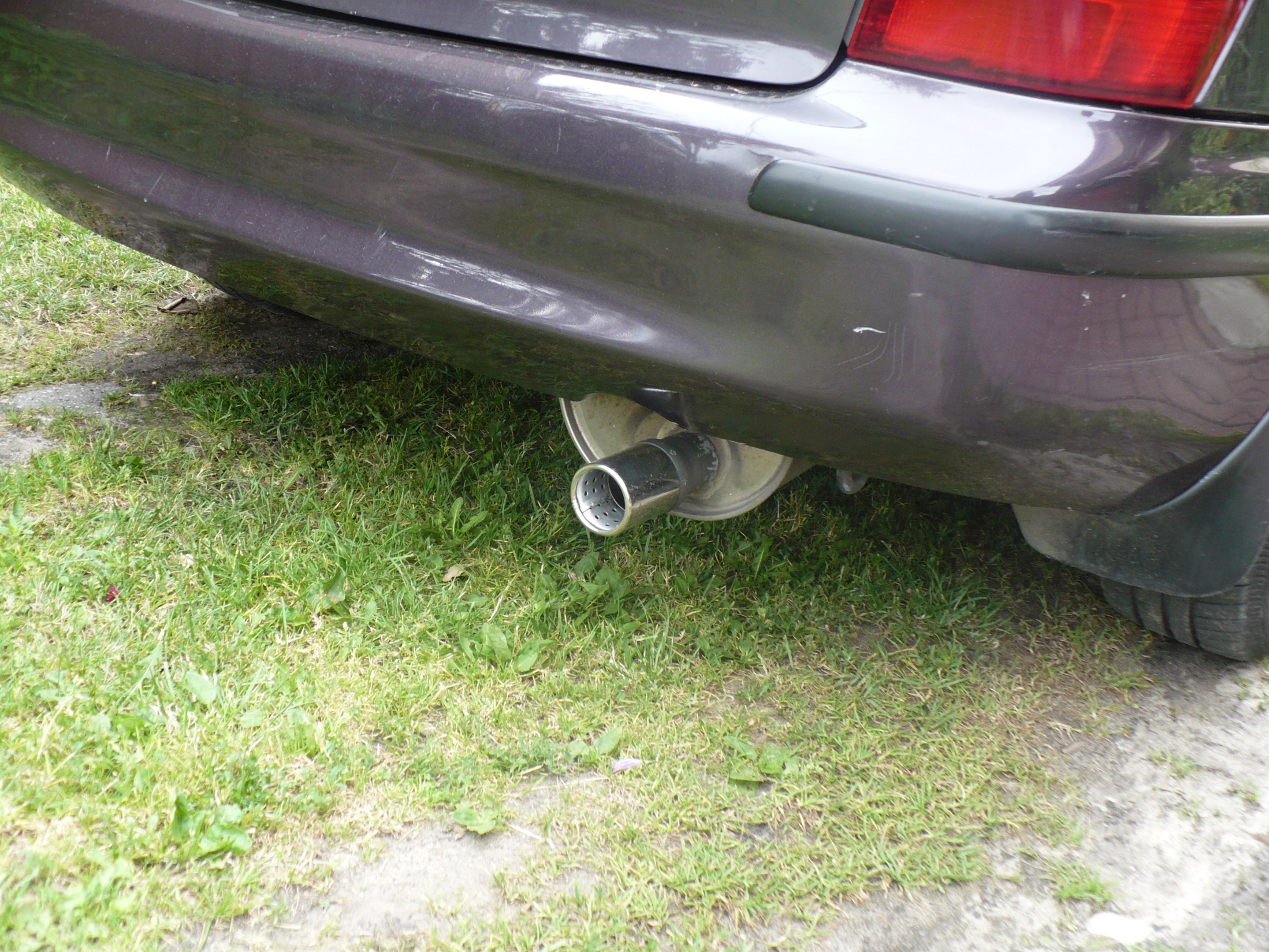

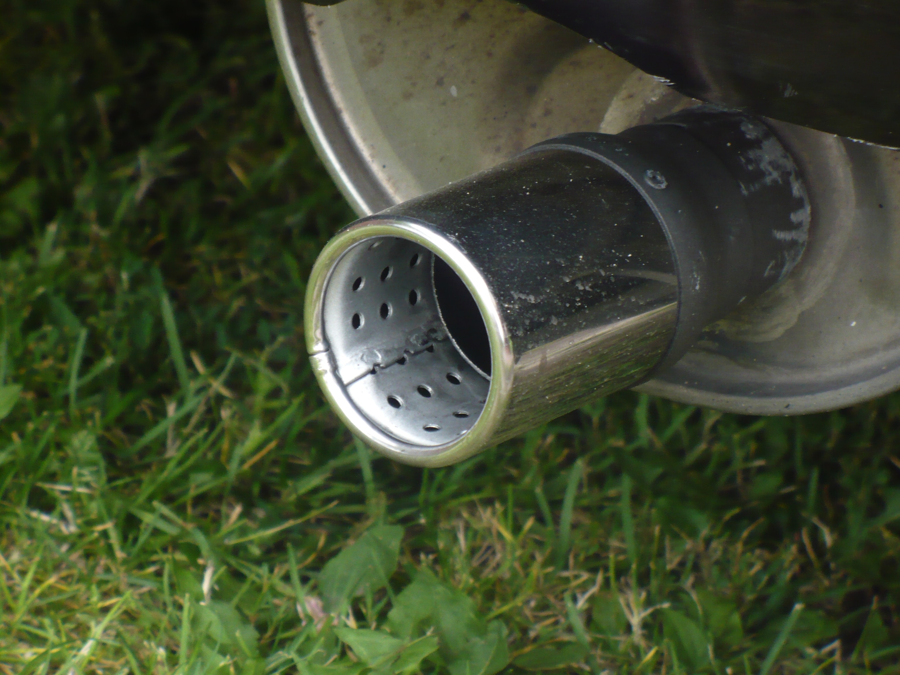

Dziś nie spodziewanie do autka wpadła końcówka z dyfuzorem gdyż na starą nie dało się patrzeć. Musiałem wpierw skrócić starą i trochę nową ale się udało i ładniej teraz wygląda a nawet brzmi <czarodziej>
W kabinie nie słychać prawie nic tej nakładki ale się stoi koło auta to słychać delikatne basowe pomrukiwanie.

śliwka fajnie się prezentuje:) co do felg to skoro Ci sie podobają to zostaw autko robisz dla siebie a nie dla ludzi na forum:)

Niby tak ale i znajomi mówią żeby wpakować jakieś ładne 15" :D i zaciski machnąć na czerwono.

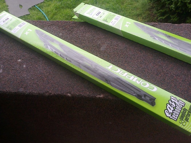

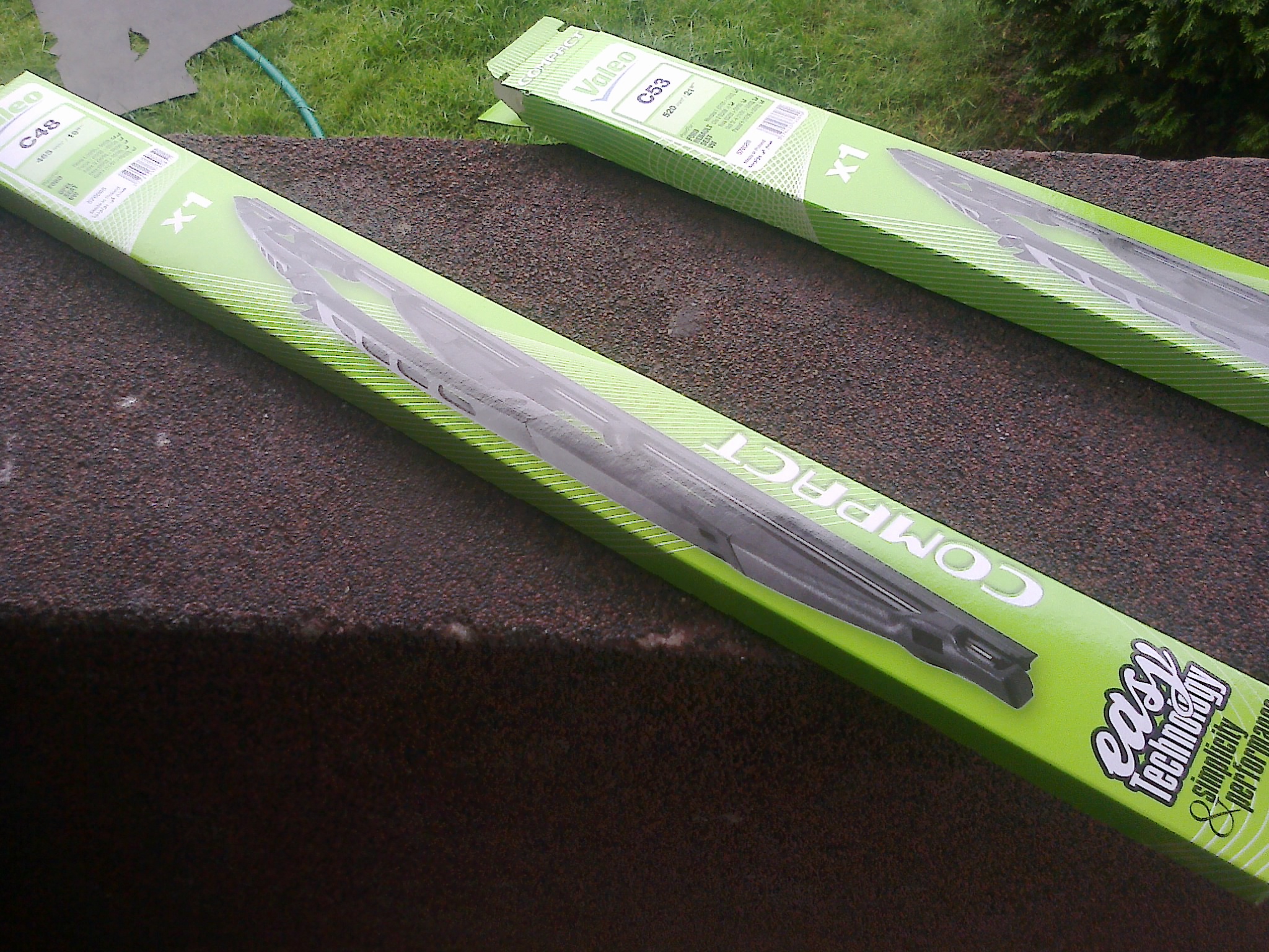

Dziś wpadły nowe wycieraczki z przodu gdyż stare już kiepsko zbierały, kupiłem firmy Valeo, zbierają o wiele lepiej niż stare :)

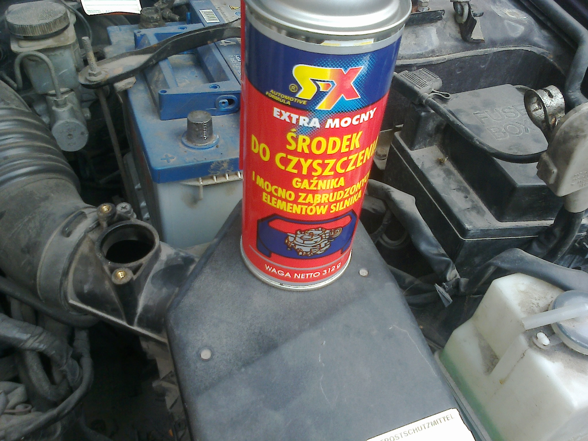

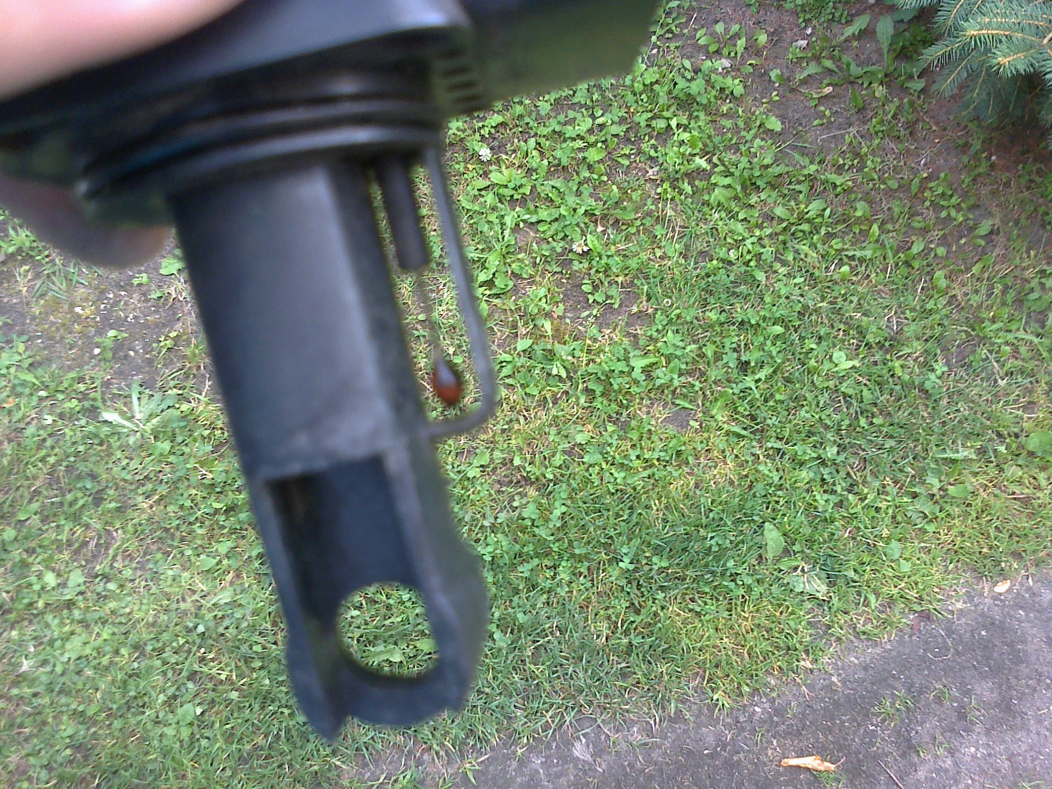

Przybieram się do czyszczenia przepływomierza ze względu gdyż jest cały pokryty osadem i kurzem w środku, z tego co czytałem na forum to trzeba odłączyć akumulator i odpiąć to, przy okazji komputer też się resetuje. Czy po podłączeniu i odpaleniu auto będzie chodzić normalnie beż żadnych problemów?

jak będziesz zmieniał felgi to pakuj 16 – optymalny rozmiar do bj z oponą 205/50 będzie ładnie spasowane
po odłączeniu aku powinieneś się przejechać jakieś naście km, wykorzystując wszystkie biegi i wykonać kilka przyśpieszeń na w pełni otwartej przepustnicy, żeby komputer się zaprogramował i wszystko powinno być oki

Niestety nie było w sklepie motoryzacyjnym preparatu CRC ale facet polecił mi inny, który kupiłem i swoje zadanie spełnił w 200%. Spryskałem dobrze ten środkowy żywiczny drucik i te 2 rezystory w obudowie, zrobiłem tak dwa razy, odczekałem 15 minut aby dokładnie wyschło. Potem standardowo odpaliłem ją, chwile pochodziła i 20km przejażdżka z wykorzystaniem każdego biegu no i 2 piłowania do czerwonego pola. Mazda zap****ala teraz jak głupia, nie dławi się po wciśnięciu gazu i jest bardziej dynamiczna. <czarodziej>

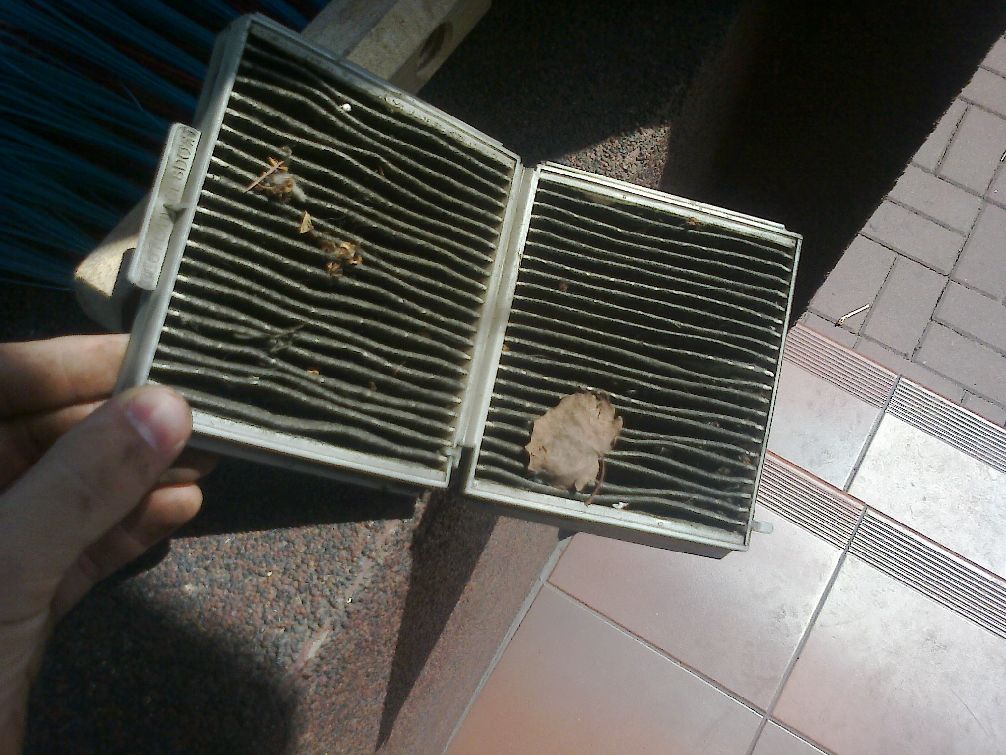

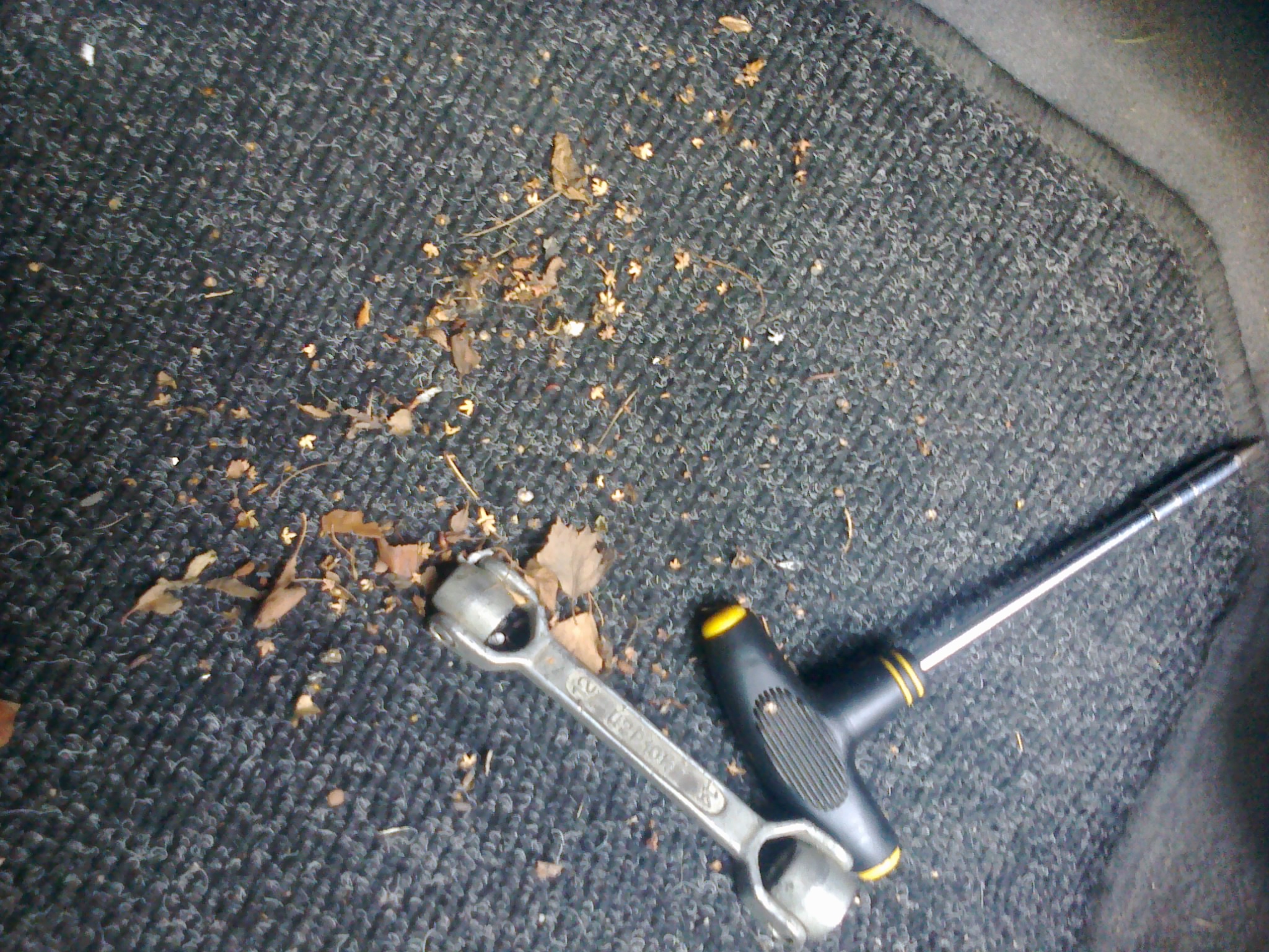

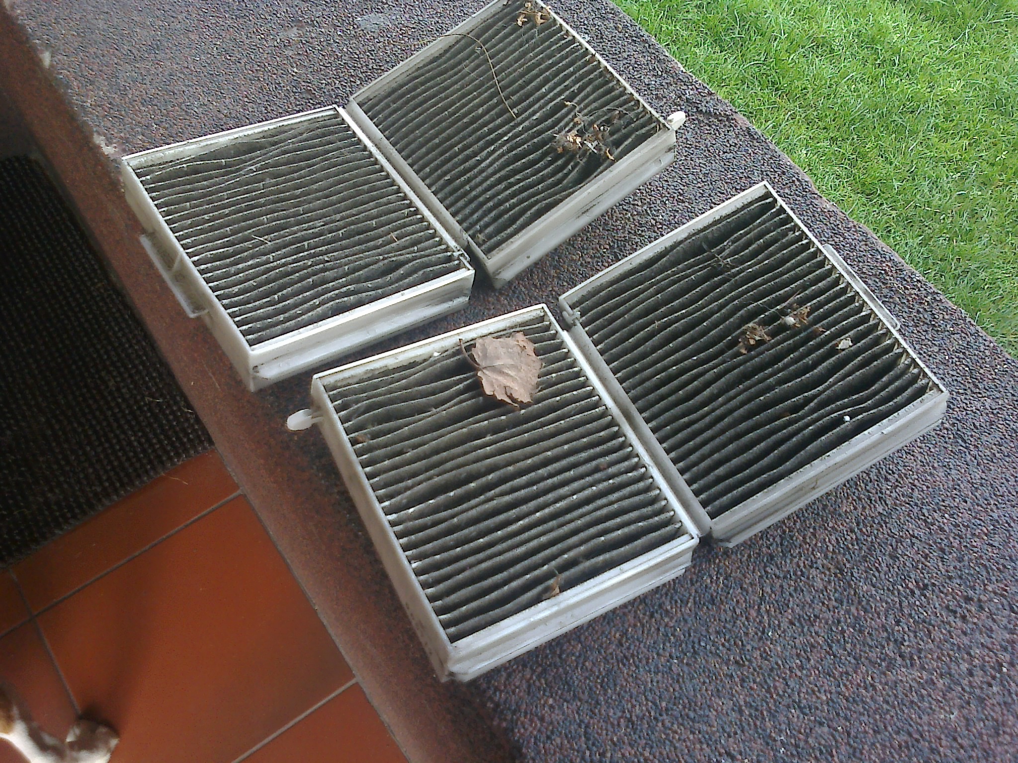

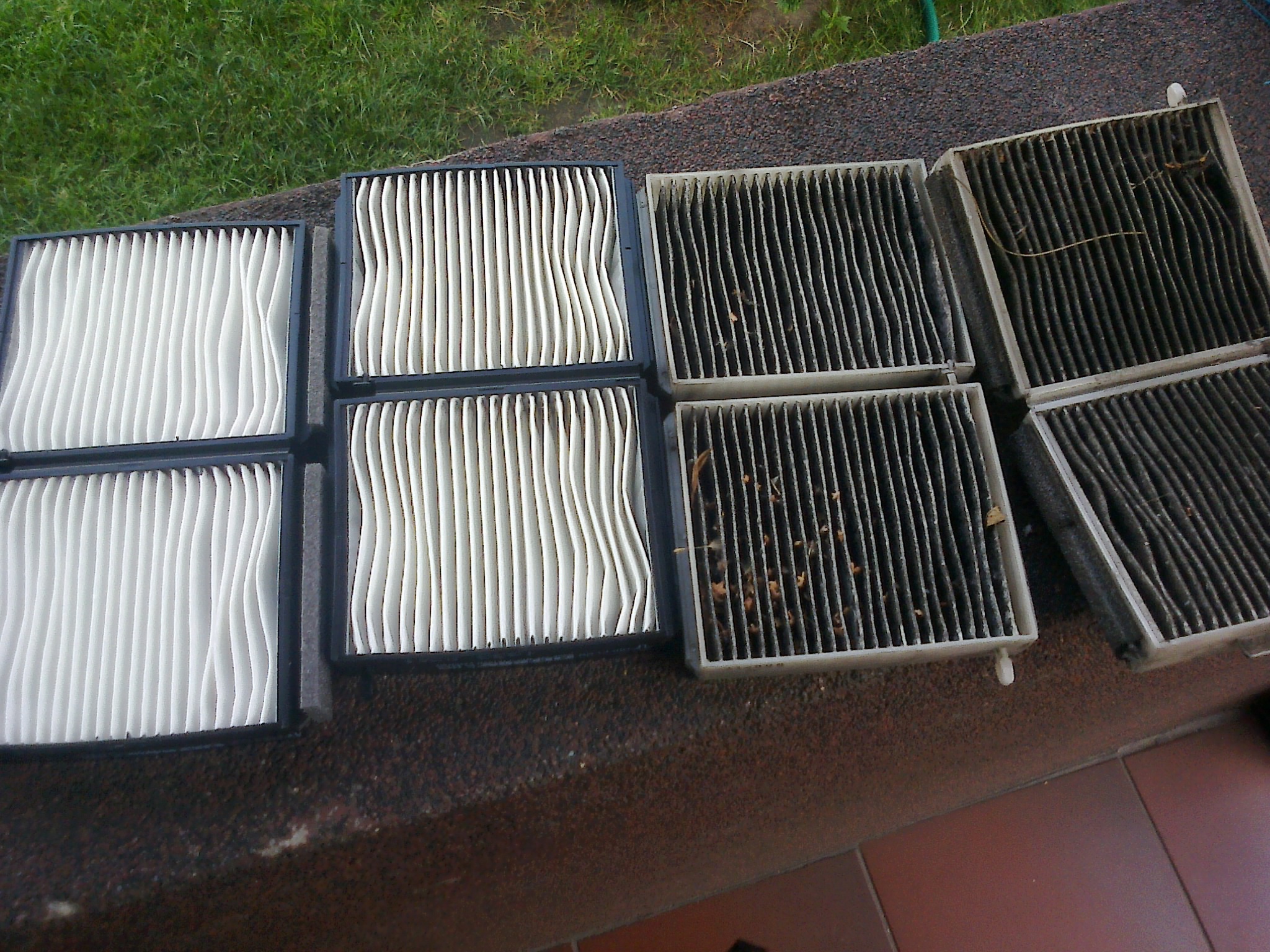

Dziś wymieniłem filtr powietrza i filtr kabinowy który nie był wymieniany chyba od nowości, bo kupa liści wyleciała mi na podłogę :|
