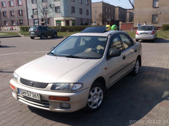

Mazda 323S BA Z5 96r.
Postprzez cukier92 » 22 mar 2014, 13:50
Witam wszystkich, na forum jestem zalogowany już jakiś czas lecz nigdy nie było czasu żeby Wam przedstawić moją Magdalenę <rotfl>
kupiłem ją prawie półtorej roku temu lecz niestety nie mam zdjęć zrobionych po zakupie :(
Stan licznika jak kupiłem był ok 104 500km oczywiście ile ma naprawdę to myślę że już nawet sama Madzia się potraciła ile tego mogło być <czarodziej>
oczywiście jej zakup był dla mnie zupełnie przypadkowy ponieważ szukałem auta w rozsądnym stanie za rozsądne pieniążki i jechałem oglądać co innego a wróciłem właśnie nią, gdy do niej wsiadłem pierwszy raz oczarowała mnie jasną tapicerką i piękną brązową deską rozdzielczą <serduszka> a gdy się przejechałem wiedziałem że nie ma co szukać dalej <spoko> i teraz po półtorej roku i 30 000 km uważam że to była świetna decyzja <faja>

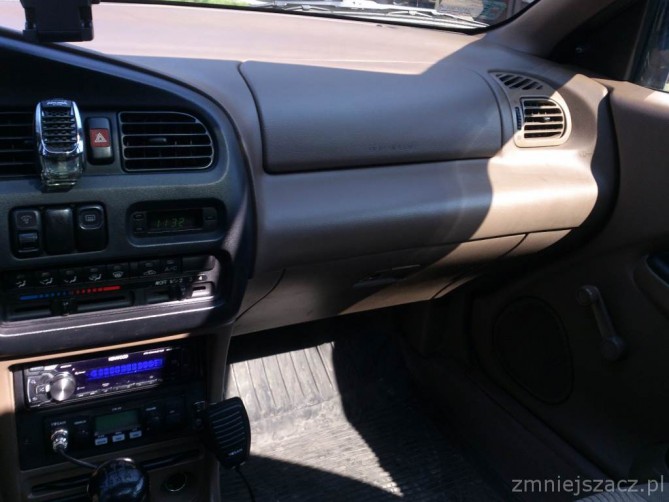

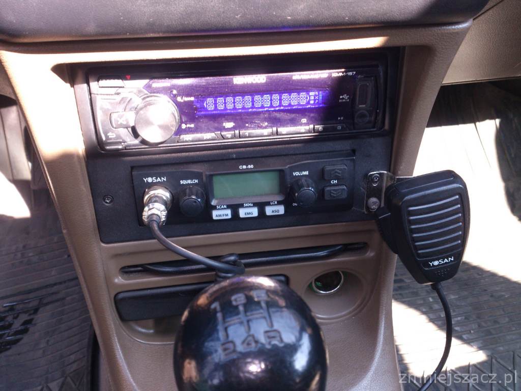

– Informator Drogowy -Antymiśiek :P (czyt.) CB- Radio
– Radio Kenwood

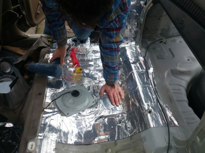

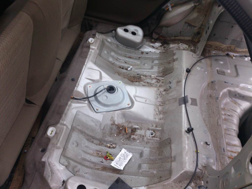

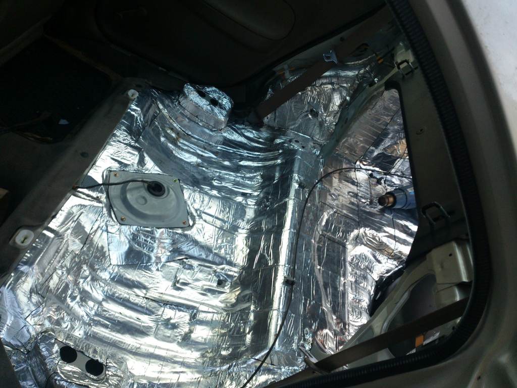

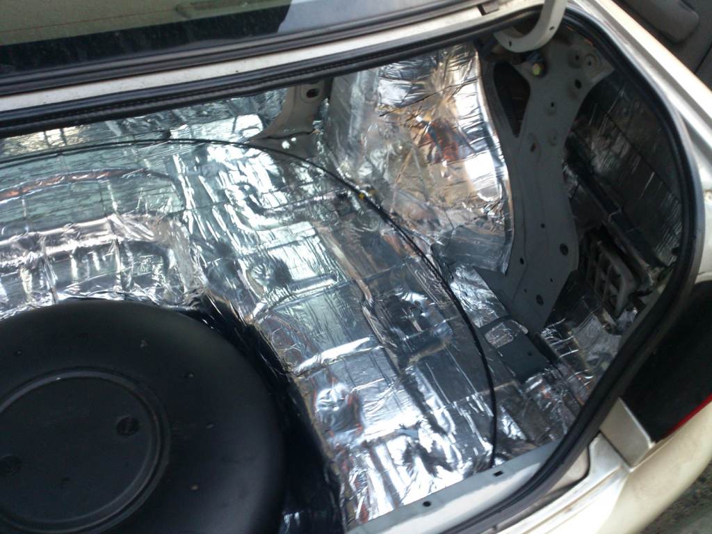

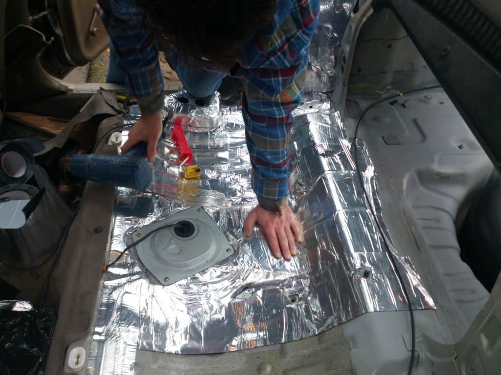

dodatkowo wyciszyłem bagażnik aż do tylnych siedzeń taśmami aluminiowymi z czego kilka fotek:
Po demontażu plastików i tylnej kanapy ;p brud może jescze z niemiec:D
Dodatkowe zabezpieczenie przed korozją ( cynkowanie na zimno)
Opalarka, grzejemy i lecimy całość uważając żeby nie zakleić potrzebnych otworów :D
I efekt końcowy:D

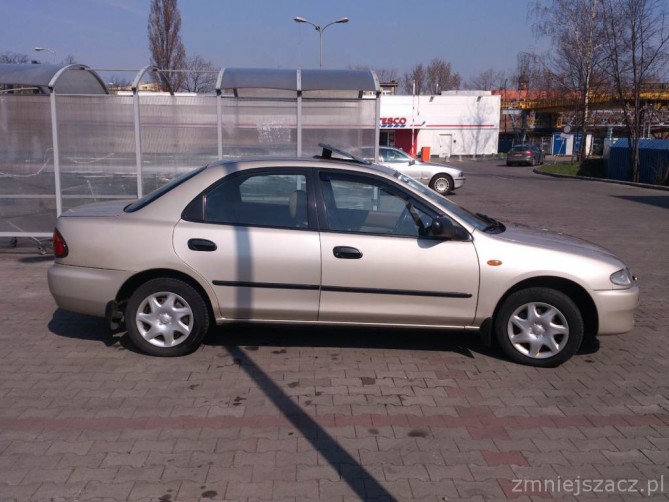

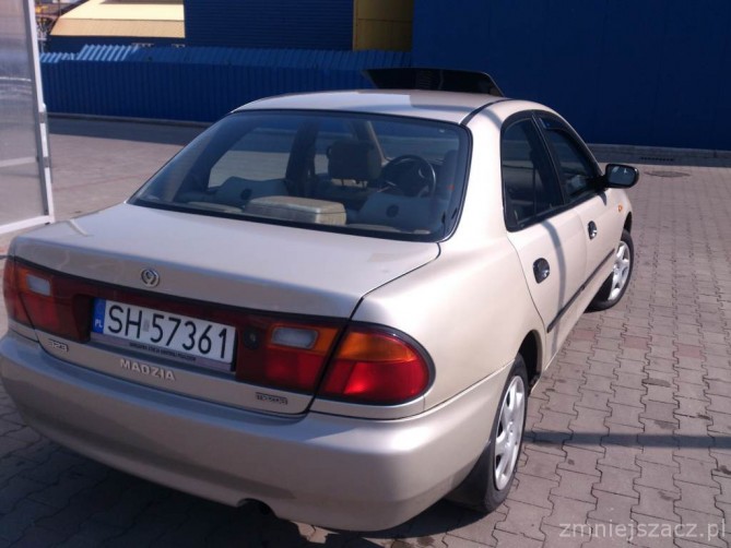

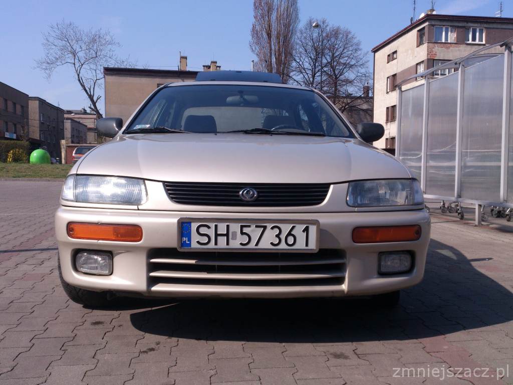

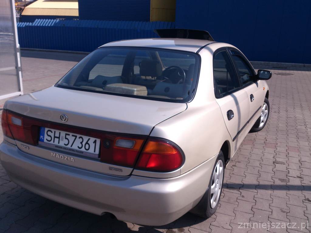

dorzucam kilka aktualnych fotek:
MADZIA ^^

Poza tym mam pytanie odnośnie wygłuszenia, bo widzę żę kolega zastosował maty takie jakie ja planuję. Jest znaczna poprawa?:)
Bo planuję wyciszyć podłogę, drzwi, bagaznik, ale boje się troche rozkładac własną Madzię na czynniki pierwsze, cześć plastików już ma swoje lata i nie przeżyje tego zapewne:)
Od: 25 lis 2013, 19:18
Posty: 25 (1/0)
Auto: Mini F55,
Yamaha MT09/Tracer,
Mazda 323 BF '86 (sprzedana)
Postprzez cukier92 » 23 mar 2014, 09:31
powiem Ci szczerze że jest trochę ciszej szczególnie ludzie na tylnej kanapie odczuwają różnice aczkolwiek jak dla mnie zawsze mogło być lepiej :) i jeszcze jedno na wyciszenie bagażnika do tylnej kanapy wyszło tego tyle że Madzi przybyło ok 15 kg także jeśli będziesz chciał wyciszyć cała podłogę drzwi itd to będzie co najmniej kilka razy więcej więc dość dużo dlatego ja szukam na podłogę czegoś lepiej wyciszającego i lżejszego:) bo nie chce Madzi na stałe dokładać z 80 kg <oczko>
cukier92
Postprzez kania » 23 mar 2014, 11:47
no to fajnie :) czyli już wiem co będe robił w tym sezonie....

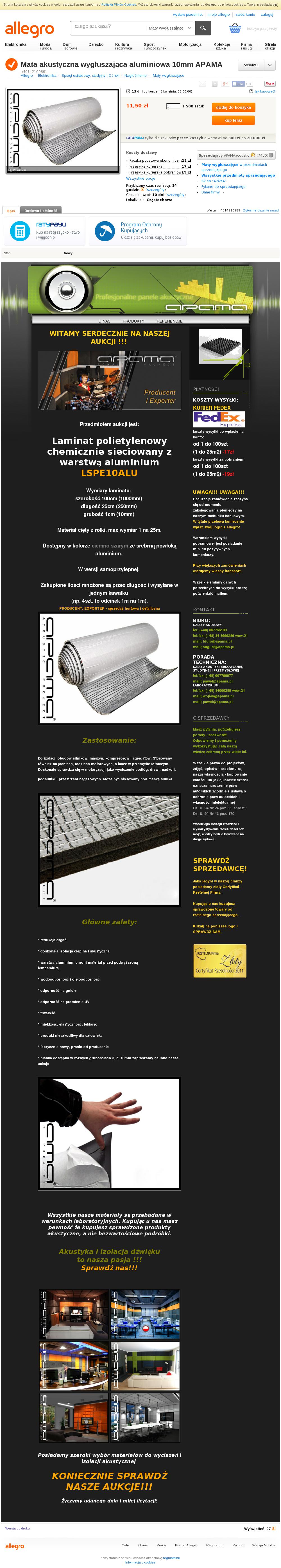

Ale tak patrzę to myślałem że stosujesz te samoprzylepne aluminiowe maty co w rajdówkach stosują (a teraz dopiero zobaczyłem na zdjęciu że to podgrzewałeś): http://allegro.pl/stp-i-silver-mata-wyg ... 33502.html mi wychodzi wzrost masy od 16 do 25kg, chociaż może źle szacuję, ale mimo to ta mata z linku ma 3kg/m^2 ^^
