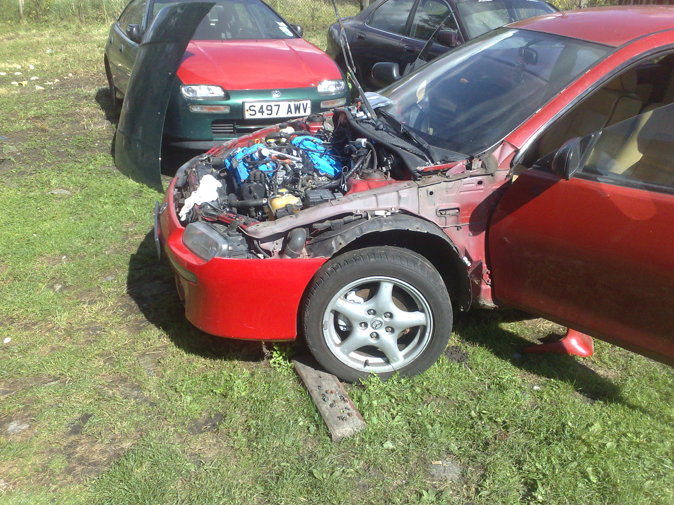

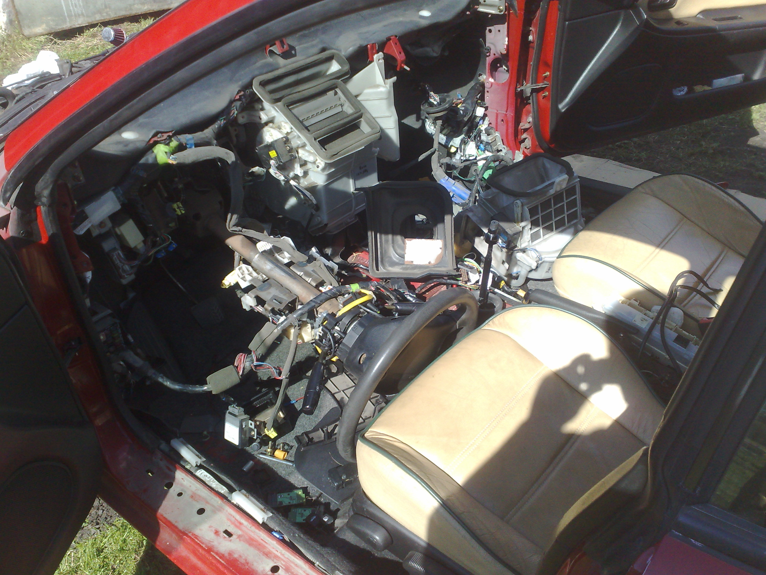

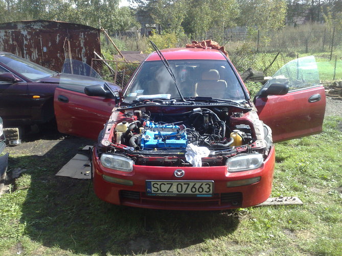

Update 18 sie 2012
Swap na KF z całym osprzętem – w trakcie skręcania
zamontowanie szyb elektrycznych tył
wymiana wnętrza na skórę (strona 4) – zrobione
wymiana całych piast – zrobione
CAI + stożek zrobione
zmiana amortyzatorów od wersji 2,0 V6 zrobione
Odnowienie zacisków hamulcowych – pomalowanie na srebro + napis mazda(str 5)
wymiana chłodnicy na KF zrobione
wymiana mieszka razem z gałką MAZDASPEED w trakcie
wymiana wiązki z Z5 na KF zrobione

Zmiany które powoli postępują:
Silnik czeka na włożenie:
Wnętrze po wymianie:
Z5 wychodzi z budy:
Po włożeniu silnika:
W trakcie zmiany wiązki elektrycznej:
Pierwsze problemy z obrotami:
Obroty załapane i auto pali normalnie:
