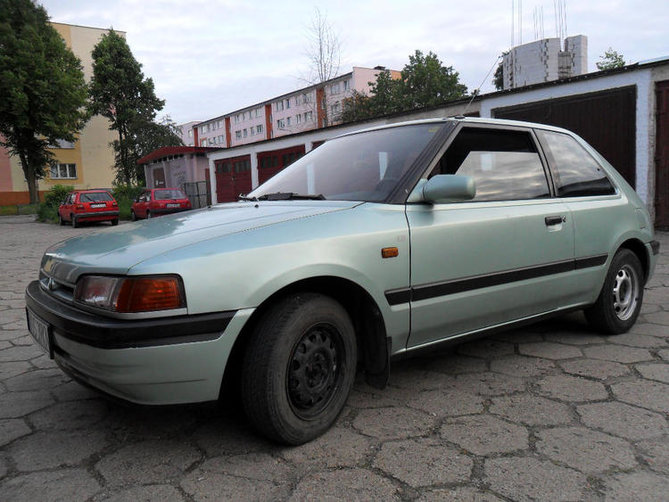

Jako że zdjęcia poznikały, udało mi się odnaleźć jedyne dwie fotki auta jakie mi się zostały. Wrzucam na klubowy serwer.
Marka: Mazda 323BG
[b]ZDJĘCIA SERIA I: czerwiec 2011
ZDJĘCIA SERIA II: wrzesień 2011
ZDJĘCIA SERIA III: listopad 2011
Co prawda w zimowym obuwiu i z niezbyt podobającym mi się kołpakiem ale za to czysta, nawoskowana i z ramkami klubowymi:P
