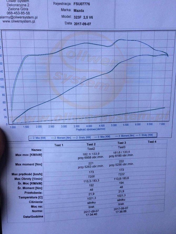

Postprzez misiak89-89 » 13 wrz 2017, 14:30

Obciążeniowa hamownia czy inercja? Pomiar na 4 biegu więc podejrzewam że inercja. Za dużo tutaj nie widać, Moment trochę poszarpany, ciekawe czy faktycznie ta góra obrotów jest tak jak na wykresie. Jaką ty masz skrzynie mi przypomnij? Latasz na Detcie ale oryginalne ECU to to z KF czy jakieś inne?
Generalnie moc i moment bardzo ładne :D Gratki.

Postprzez Piotr_ » 13 wrz 2017, 15:44
W końcu się pochwalił :D
Ten KL jedzie najlepiej ze wszystkich jakimi jeździłem <spoko> :D

Postprzez Bo_Lo » 13 wrz 2017, 16:33
No w końcu jest i wykres ,w dodatku konkret. <spoko>

Postprzez misiak89-89 » 13 wrz 2017, 20:47
dzięki ;) też wydaje mi się całkiem niezle:) nawiew troche słabo był poprowadzony, oczywiscie, wynik na 4 biegu jest to moc silnika. Tego dnia hamowało się 7 aut i większość mocno zawiedziona w tym również cif ksawiego 110 hp a mimo to na TP 2:04, także Daro takiego demona nie mogłeś doścignąc:P
Skrzynie nadal mam kf, komp kf + Det3 w trybie FIT
Mam w planie ruszyc zapłon a ponoc jeszcze mozna ugrac wiec jest obiecujaco:)

Postprzez marcinowozniako » 13 wrz 2017, 20:59
Mody typowo silnikowe względem zwykłego klde to wałki kl31 oraz prosty kolektor z klze?
Mówię na wykresie aż tak dokladnie nie widac natomiast górę obrotów masz jak w klze prawie tłoki z klde masz? Przepustnica standardowa kl31 bez jakiś modów?

Postprzez misiak89-89 » 13 wrz 2017, 21:07
Wałki, kolektor, wtryski z milleni, porting głowic, no i det. Tłoki nie ruszane, niska pólka KLDE. Przepustnica seria klze, ale nawet jakby była z KL'a to bez znaczenia ta sama średnica światła.

Postprzez marcinowozniako » 13 wrz 2017, 21:14
Wtryski tak sobie na zapas zastosowales czy po prostu te seryjne nie maja odpowiedniej wydajności i Sprawdziłeś to?

Postprzez misiak89-89 » 13 wrz 2017, 21:28
Seryjne teoretycznie powinny do 200hp wystarczyc, ale ze det w pełni steruje wtryskami chciałem miec zapas. Porting wykonywał pewien forumowicz a zostały powiekszone kanały wydechowe do baranów 6-2-1 oraz dolotowe do kwadratowych dziur w kolektorze, reszta głowicy była docierana i sprawdzana u niewiadomskiego z pz. Oznaczenia czapek KL01

Postprzez marcinowozniako » 13 wrz 2017, 21:32
Średnicy zaworów nie ruszales i sa seryjne z klde? Zsstanawiam się co jeszcze można u mnie ugrać pytanie jak dużo w tym wszystkim dało to powiększenie kanałów ssacych i wydechowych w głowicy. Det3 mówisz nie wystrojony ale coś tam musiało byc ustawione aby to działało .

Postprzez misiak89-89 » 13 wrz 2017, 22:05
Ciężko stwierdzić gdyż po każdym z modów nie stroiłem auta, całośc rozciągła się w czasie a dopiero w tamtym roku wszystko było spięte detem. Aktualnie setap jest wystrojony na bezpiecznym afr, niektóre tematy sa zemulowane a zapłon praktycznie nie ruszany z tytułu nie kompatybilności.
Średnica zaworów seryjna tak jak w klde.
