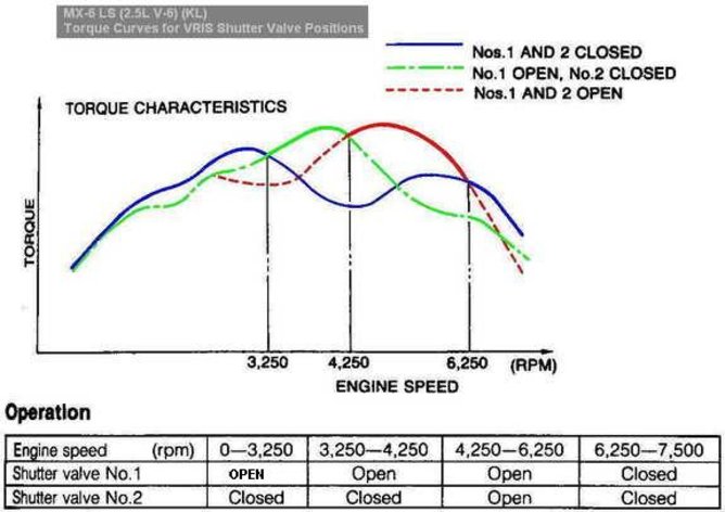

Nie wierzę że 1 vris otwiera się dopiero przy 4k. Z jakiej racji KF miałby takie same punkty otwarcia vrisow jak najmocniejszy klze na prostym kolektorze? To ja w k8 mam normalnie 1 przy 3250 drugi przy 4250 a Ty w kf miałbyś inaczej gdzie kolektory od k8 i kf są do siebie bardzo podobne? Wątpię w to. Nie działa Ci 1 vris a drugi działa.
A i Panowie proszę zrozumieć jedną bardzo ważna rzecz. Przede wszystkim Ty Rafał.
To ecu steruje punktami otwarcia vrisow więc będą one zależne od tego jaki Ecu działa w samochodzie a nie jest zależne od tego jaki silnik jest w budzie. Punkty otwarcia vrisow były dostosowywane do danego kolektora ale również pod silnik. Tutaj mamy kombo. Silnik 2.5 klde a kolektor wraz z punktami otwarcia vrisow od KF. Myślę że najlepiej byłoby zmienić kolektor i Ecu. Możesz spróbować samymi Ecu się pobawić bez zmiany kolektora ale nie wiadomo czy coś to da.

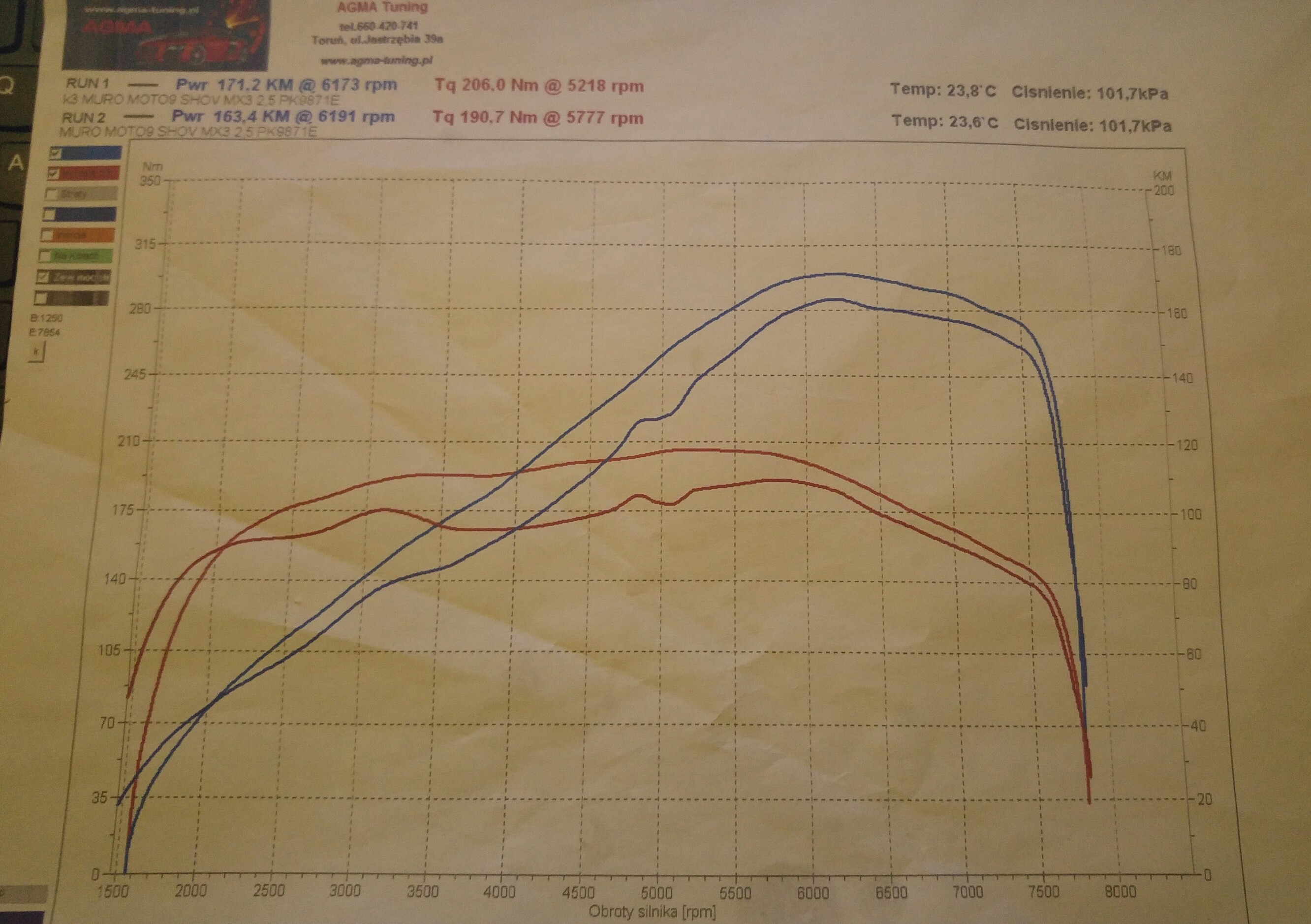

Zatem skoro uważasz tak to są to złe punkty otwarcia vrisow zarówno dla tego kolektora jak i silnika. Pogodz się z tym albo zmień to. Podjedz na hamownie. Moc maksymalna będziesz mieć możliwe że dobra skoro 1 vris dopiero otwiera Ci się przy tak wysokich obrotach jednak cały przebieg mocy będziesz mieć słaby. Max moc może być nawet wysoka skoro mówisz że od 4k idzie jak szatan jednak patrząc całościowo i do tego jeżeli auto jest Daily to kiepsko jeździć bez dołu.
Patrz jak złe punkty otwarcia vrisow mogą mieć wpływ na wykres mocy i momentu:

Piotr89 jaki mial slaby wynik przez niesprawny/nie otwierajacy sie vris. I zadziwiajace jest ,ze myslenie bo w KF tak jest ale to nie kf tylko kl i jednak trzeba sprawidz tak aby działalo jak w KL a nie w KF.

A co do samych vrisow to wykres wrzucony przez Rafała pokazuje jak przebiega moment, ale ta tabelka pod nim jest poprawiona na to co jest faktycznie w klu a nie to co ma być. Ale dajmy już spokój tematowi "jak powinny działać vrisy w klu" bo był on kilka stron temu już walkowany .
