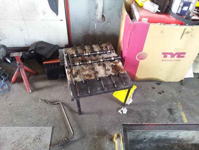

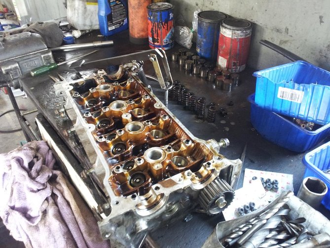

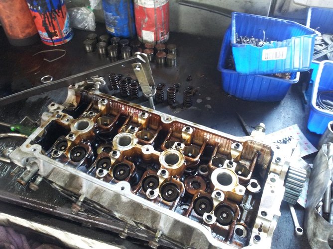

Postprzez rafał88 » 25 kwi 2015, 23:09

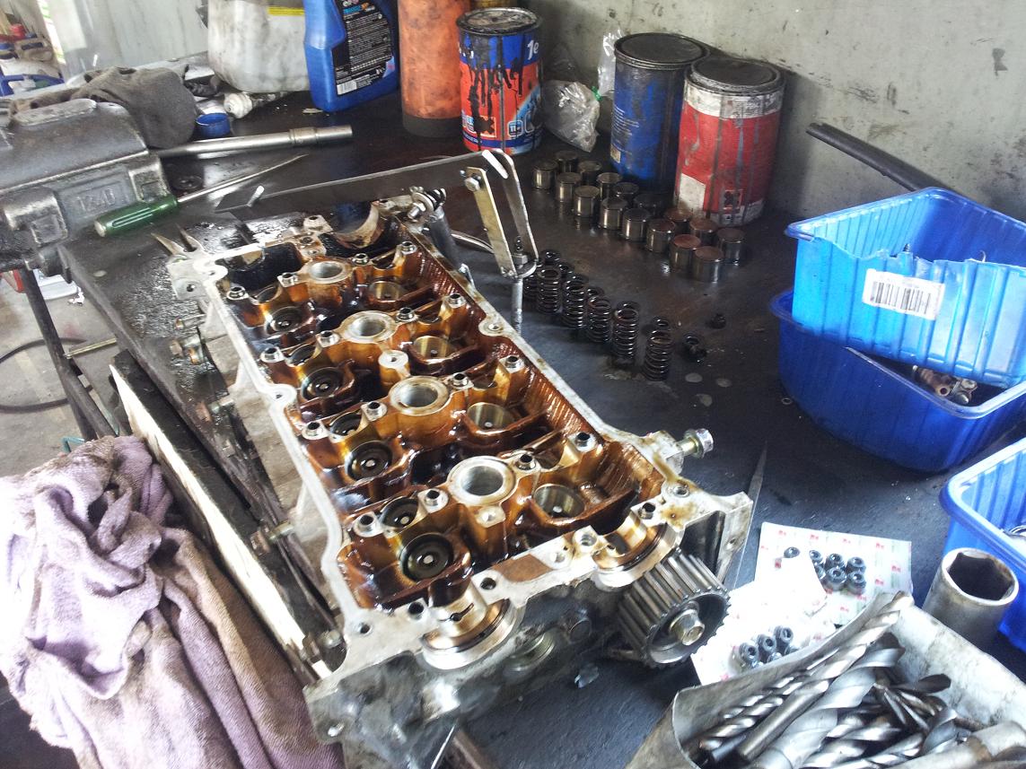

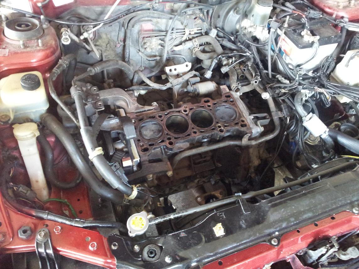

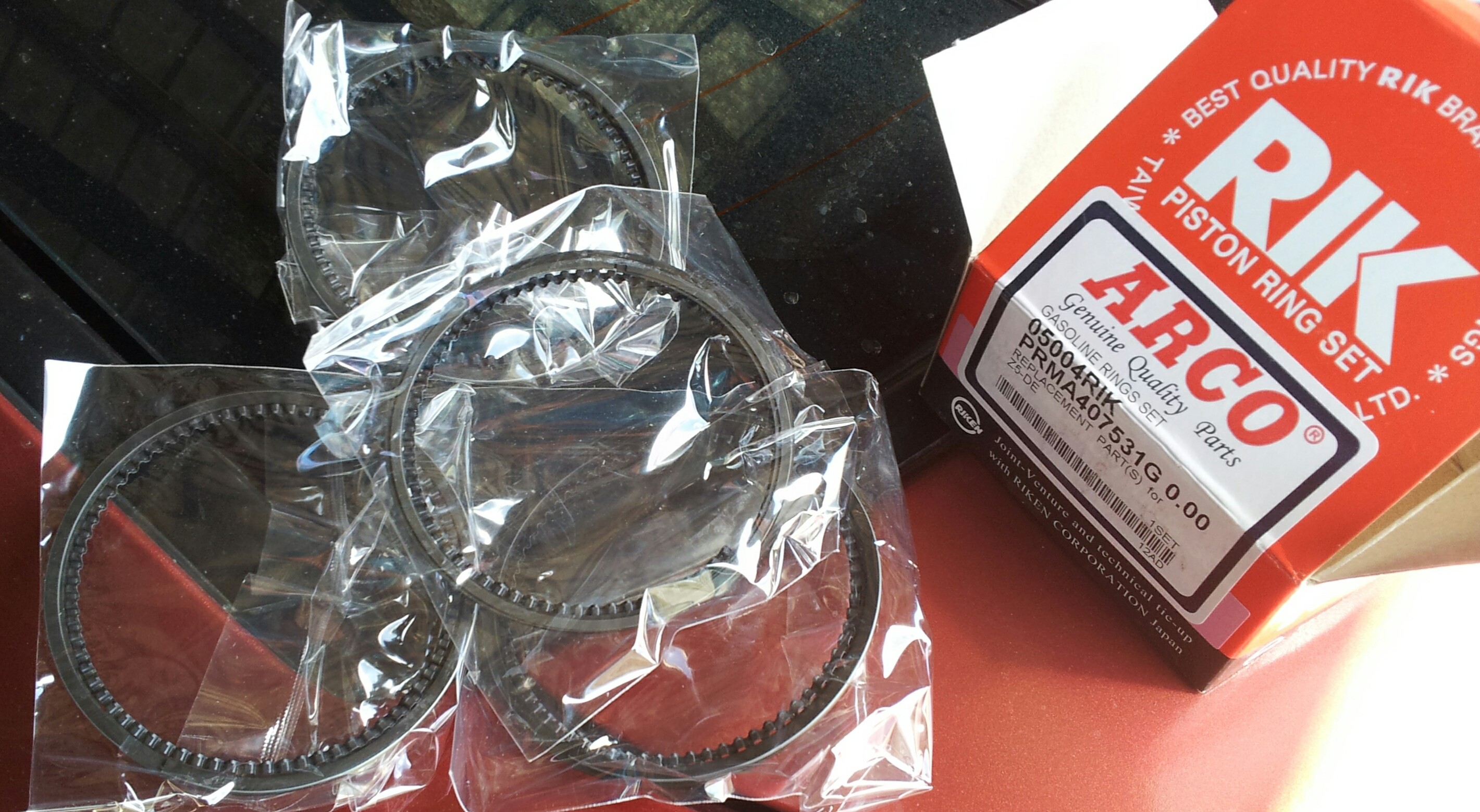

Silnik zrobiony :) Pierscienie olejowe staly dęba, uszczelniacze na zaworach beton....
Robione szybko i dzisiaj tylko chwile silnik popracowal , mam nadzieje ,ze nie wylezą "kwiatki" ..
Zawory trzymaly i nie trzeba bylo docierac, zreszta silnik trzymal kompresje.
Aaaa i dla tych co im sie kontrolka od oliwy swieci chwile po odpaleniu po nocy, sciagac miche i czyscic smoka ;)
Zdjec nie ma za wiele bo nie mialem czasu i rece po łokcie uyebane w oleju itp.

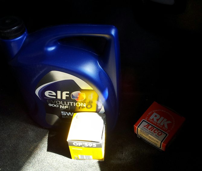

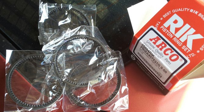

Pierscienie RIK 210zl
Uszczelka pod glowice Victor-reinz 35zl ( z likwidacji sklepu)
Uszczelniacze Takoma od Zbyszka dostalem <spoko> Trzeba sie rozliczyc

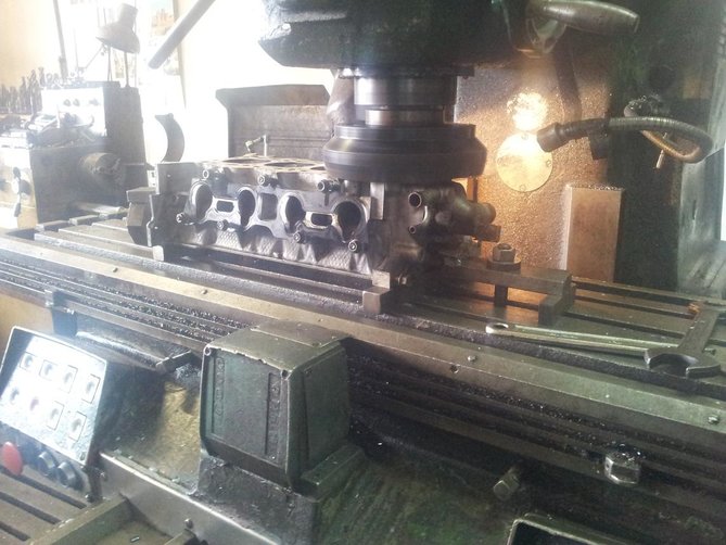

Planowanie glowcy 20zl :D <czarodziej>
Olej +filtr 91zl
Dirko pod miske 20zl.
376zl :D
Uszczelnienie na wale mialem wymieniane, na walkach tez przy przekladce, Ale cos czuje ze te od walkow trzeba bedzie wymienic, a nie zostaly wymienione bo nie mieli w sklepie .. <glupek2>

Postprzez rafał88 » 26 kwi 2015, 09:15
W Kamieniu przy 19 :D Ale glowica byla rowna 1 raz ślizną i byla gotowa :D
