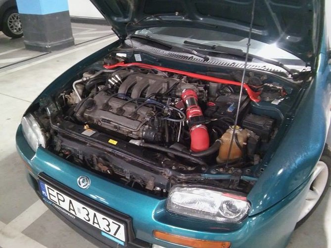

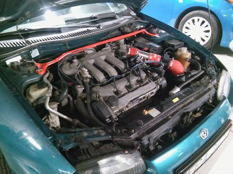

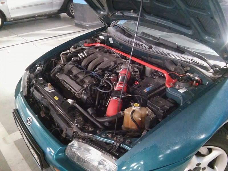

Postprzez KoRnFUN » 25 lis 2016, 00:19
Kilka fotek komory ze swieżo pomalowana rozpórką.
fotki z dzisiejszego spota od eklerek323f

Postprzez rafał88 » 25 lis 2016, 06:29
Nooo teraz to wyglada pod maską <spoko>
Postprzez Kociak500 » 25 lis 2016, 07:31
Dolot zacny Porządek panuje Wszystko elegancko
