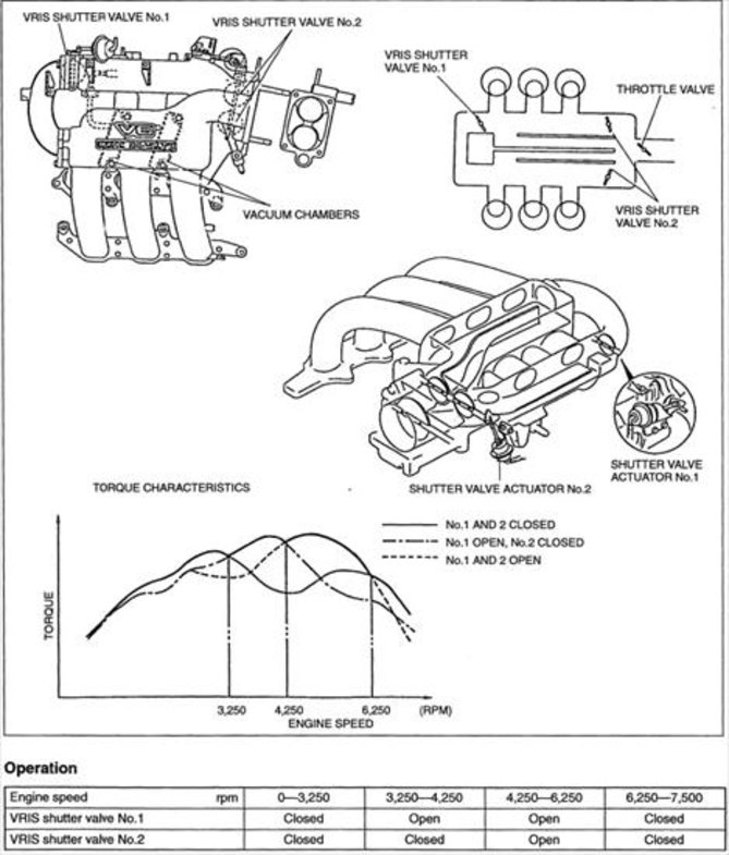

Majki88 a skąd wiesz Vris1 w Klu to błąd a nie zamierzony cel producenta auta? :D W k8 i w Kfie vrisy działają inaczej i to już widać chociaż po tym że w klu potrzebny jest TPS do ich obsługi inaczej niż w reszcie serii.

Panowie :D są dwie opcje..
1. Vrisy w klu działają poprawnie, silnik był nastawiony bardziej na eko jazde i tak ma być
2. Vrisy w klu działają źle, jest błąd, więc co przez 10 czy 12 lat :D produkowali ECU z błędem :D? no proszę was :D...
Pytanie teraz jest takie czy jeżeli zamierzamy wystroić silnik np. detem to czy nie warto włożyć kompa od K8 dla innego działania vrisów po to aby dodatkowo zwiększyć moc/moment przy normalnej jeździe.
O ile otwarcie vrisów jak w K8/KF poprawiło by przebieg mocy i momentu obrotowego.

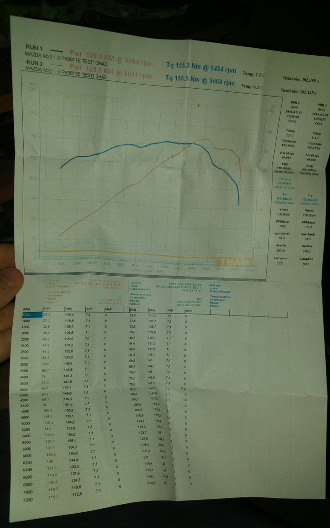

Oczywiście że włożenie kompa od k8 przynajmniej w mx3 z KL z zagietym kolektorem z xedosa 9 daje bardzo dużą różnicę widać to ewidentnie po moim aucie wykresy z hamowni u mnie w temacie. Mam 2 kompy z KL w obu działają vrisy zarówno jeden jak i drugi jednak moment jest bardzo nieduży i ewidentnie coś nie gra z vrisami natomiast na kompie od k8 wszystko ładnie zarówno moc jak i moment jest i wiele wyższy. Planuje się z tym jeszcze trochę pobawić i albo wstawić epprom z klze powtarzam ze mnóstwo ludzi posiadających klze jeździ na kolektorze zagietym z xedosa 9 zatem być może da to jakieś pozytywne rezultaty Tym bardziej że komp k8 jest bardzo zbliżony do tego z klze.
Nie wiem jak wy Ale u mnie zaczynając właśnie od 3 tyś mam wielką dziurę jeżeli chodzi o moment aż do ponad 5tyś. Jest to na pewno wina vrisow.

Postprzez marcinowozniako » 11 sie 2016, 01:17
Ciężko mi powiedzieć natomiast ja tego na pewno nie robiłem. Zanim jeszcze zrobiłem swap to pojechałem na hamownie k8 wraz z tym kompem i wynik był jak najbardziej dobry jak na te lata jednak była to seria jeżeli chodzi o k8
Poniżej wykres jeszcze na silniku k8 oraz kompie k8:
Jak dla mnie mój obecny wynik na KL z kompem k8 to zasługa kolektora z xedosa który mimo wszystko podobny jest do tego z k8 oraz czytałem o tym że ogólnie komp od k8 lepiej potrafi wykorzystać moc KL i w parze z Przepływka i dziwo z KL daje to najlepsze osiągi bo tak panowie jeżdżę na przeplywce kl02 oraz kompie z k8.
Ogarnięcia vrisow oraz ich dobrych punktów otwarcia i zamknięcia to podstawa jeżeli chcemy mieć poprawnie działający silnik oraz co za tym idzie odpowiednie osiągi. Gościu na hamowni który wykonywał mi pomiar A była to Hamownia agma tuning od razu po pierwszym teście powiedział mi że nie działają mi vrisy jednak wiem że i działają Ale nie spełniają swojej funkcji do końca przynajmniej w kolektorze z xedosa 9 zobaczcie ze Adis555 też nie miał super ładnego wykresu gdzie moc i moment jest ładna linia tylko był troche poszarpany.

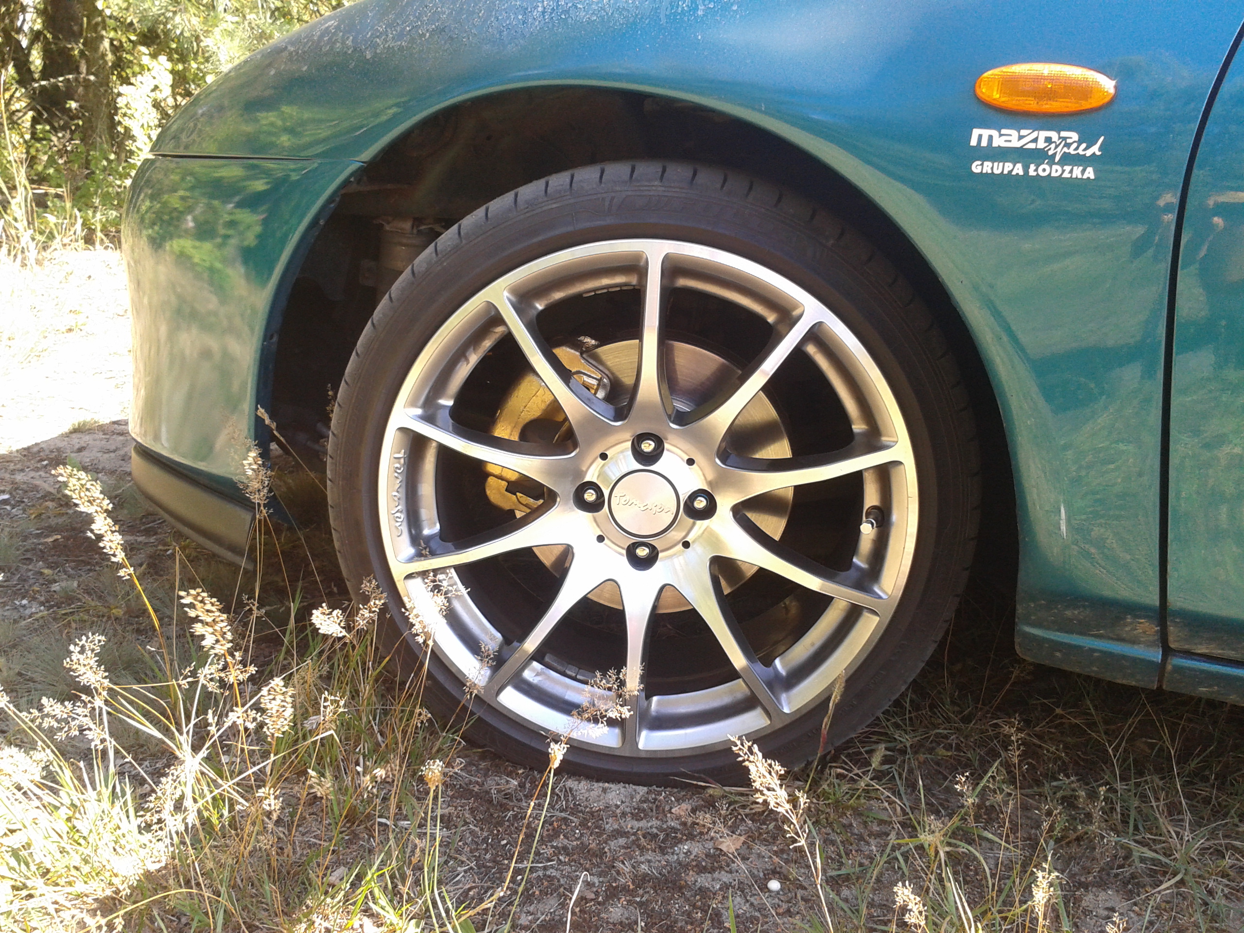

Postprzez KoRnFUN » 26 sie 2016, 22:48
Niestety dolot nie wytrzymal nawet drogi do domu. Po zlocie sie ogarnie.
Hebel wyszedl miodzio moim zdaniem. Wkoncu widac ze jest jakas tarcza. Hamowanie na ogromny plus
niestety lozyska nie przezyly i trzeba je szybko zmienic.

Postprzez czarek1991 » 27 sie 2016, 00:12
No i bajlando :D Szkoda, ze od razu lozysk nowych nie dales bo dwa razy tą samą robote musisz zrobic z odkrecaniem zwrotnic :P

Postprzez rafał88 » 27 sie 2016, 07:52
Aaa te nowe łozyska teraz to szlak wie co kupowac... Chyba najlepiej OE bo to pojezdzi a zamienniki to szmelc totalny. Optimal 7 lat temu zmienialem i teraz go słychac a SKf nie wiem ile bedzie ze 3 lata i tez cos tam sie odzywa.
Hamulce teraz widac <spoko> Tez chce take :P
