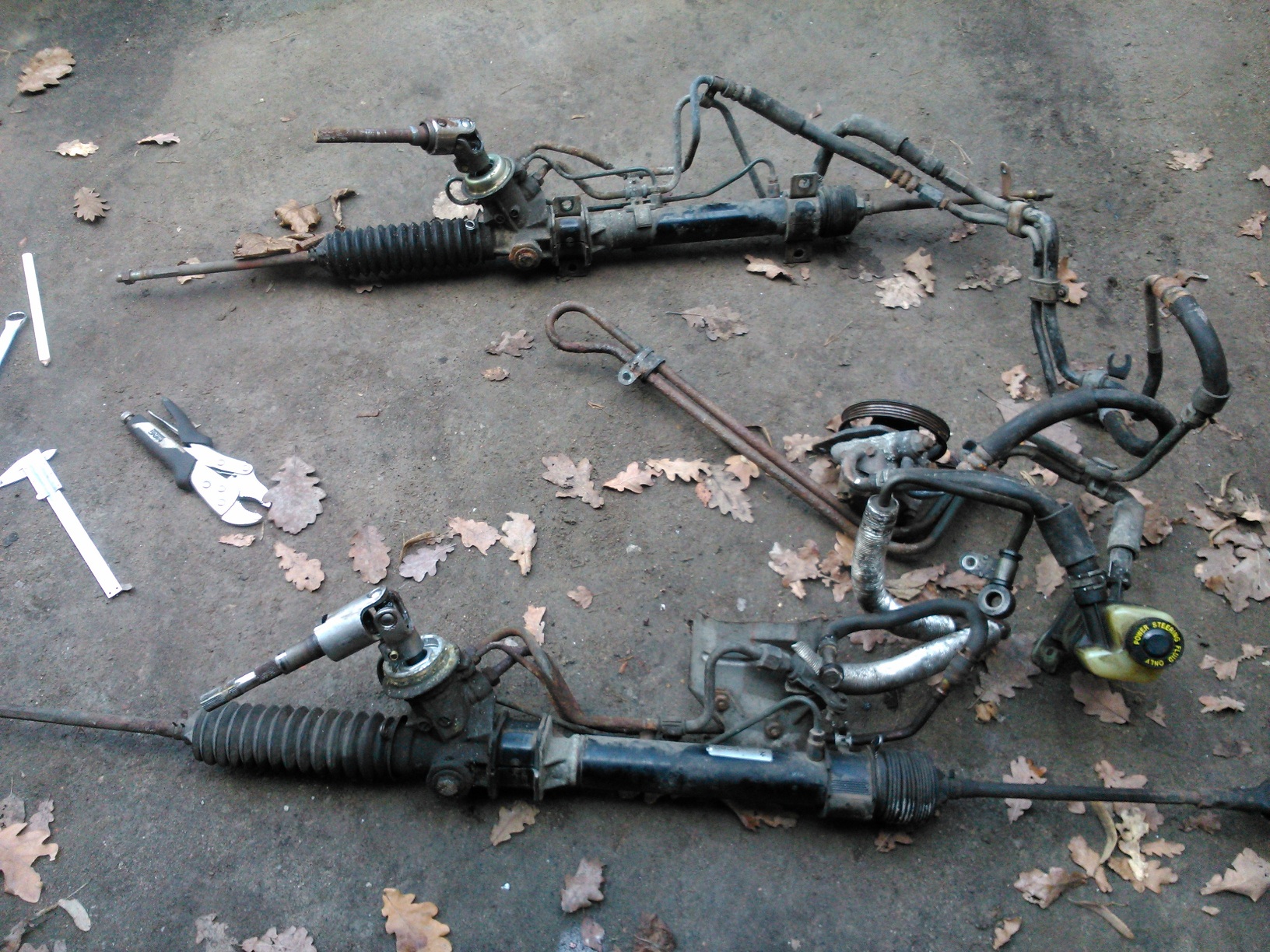

Gumy wahaczy , gumy stab i poduszki będą zastąpione poliuretanem 85sha reszta zawiechy do piaskowania i malowania proszkowego. Chce również wrzucić maglownice z 323BG Gt większy promień skrętu, chłodnice oleju z Reksa, czujnik temp oleju, utwardzic amortyzatory i na koniec długo wyczekiwane strojenie u Foresta.

misiak89-89 napisał(a): Chce również wrzucić maglownice z 323BG Gt większy promień skrętu,
Te same maglownice są w MX-3 ? Bo tez zauwazylem, ze MX ma mniejszy promien skretu niz BA
Dziwne, że mniejszy promień w końcy BG i MX3 podwozia teoretycznie te same więc i maglownice powinny mieć te same oznaczenia.

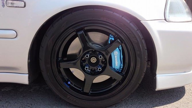

Nie Mariuszku, zostaje 16''. Felga wchodzi na styk, ale oczywiście około 10mm dystansu trzeba zaplikować. Pozatym w AR 166 16 są w standardzie. A tu foto znajomego który upchnął to do hondy
