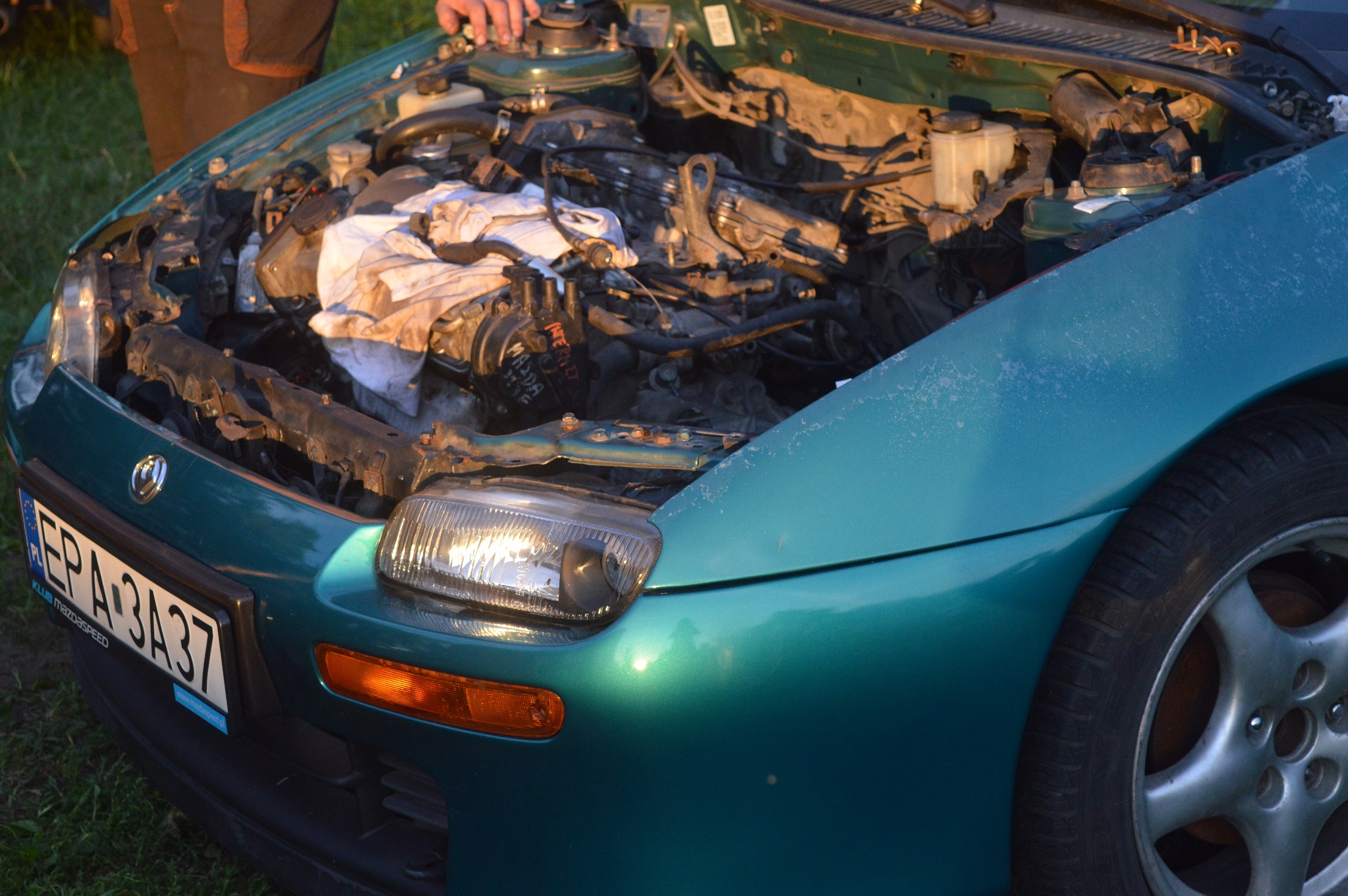

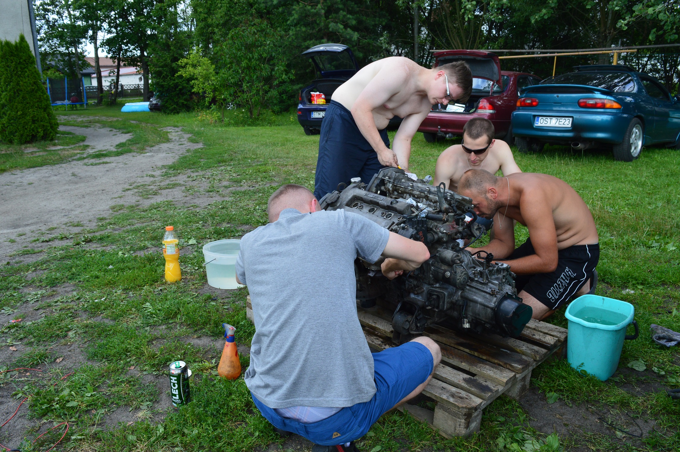

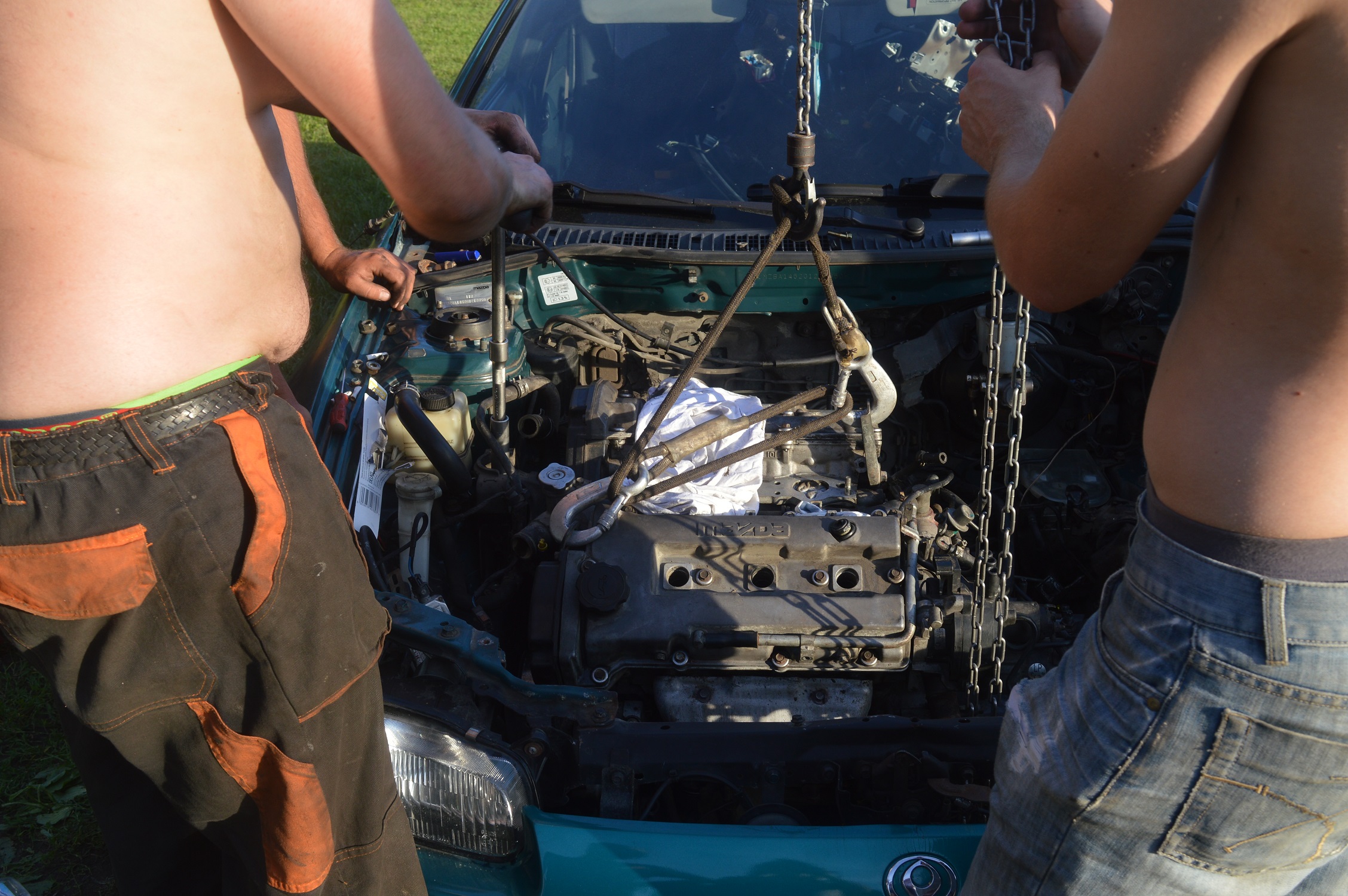

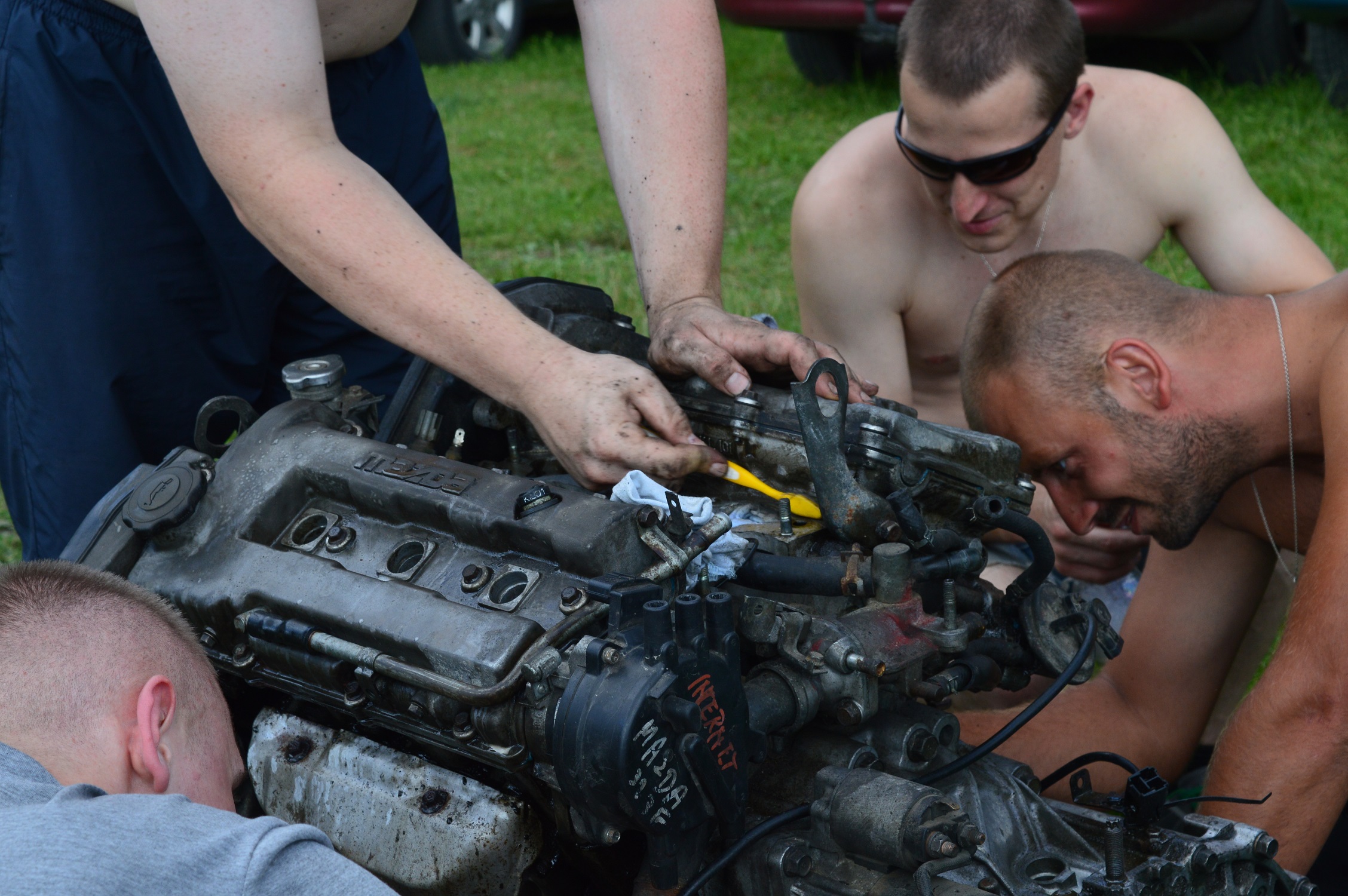

Postprzez KoRnFUN » 17 lip 2016, 08:40
Udalo sie!!!
SWAP ukonczony. Wczoraj ok 21:00 udalo sie wszystko poskladac do kupy, zalac wszystkie uklady i zrobic probe odpalenia. O dziwo po krotkim kreceniu KL zagadal za pierwszym razem <serduszka>
co prawda jeszcze troche trzeba go podregulowac bo nie trzyma jalowych obrotow ale najwazniejsze ze juz dziala
