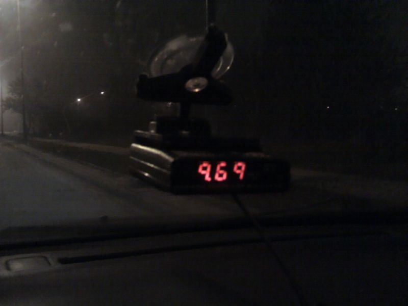

Postprzez Bartg » 20 gru 2012, 00:50
Za dużo ;) Sześć stówek.
Korzystając z wieczornego tankowania odwiedziłem zamknięty pas lotniska :P Jako, że auto stało prawie 3 tygodnie kilka rzeczy było zrobionych – nowe świece Denso, kable NGK, filtr Simoty, czyszczenie przepustnicy, brak kata. Efekt całkiem fajny ;)
