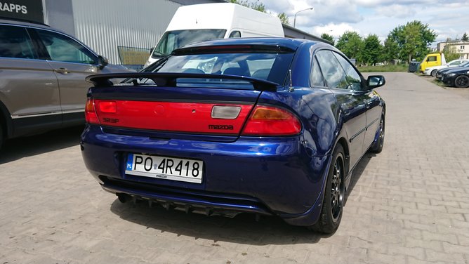

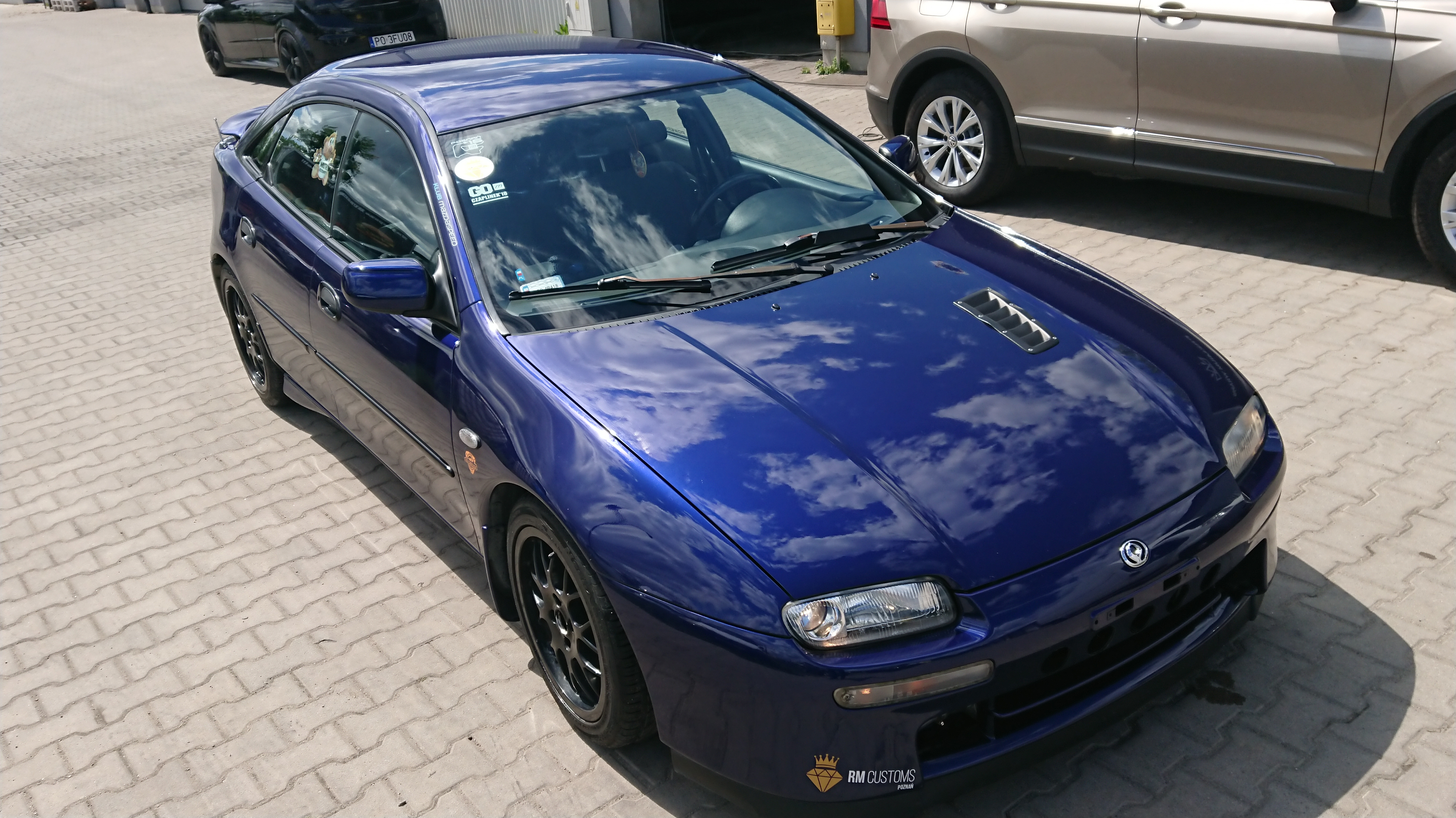

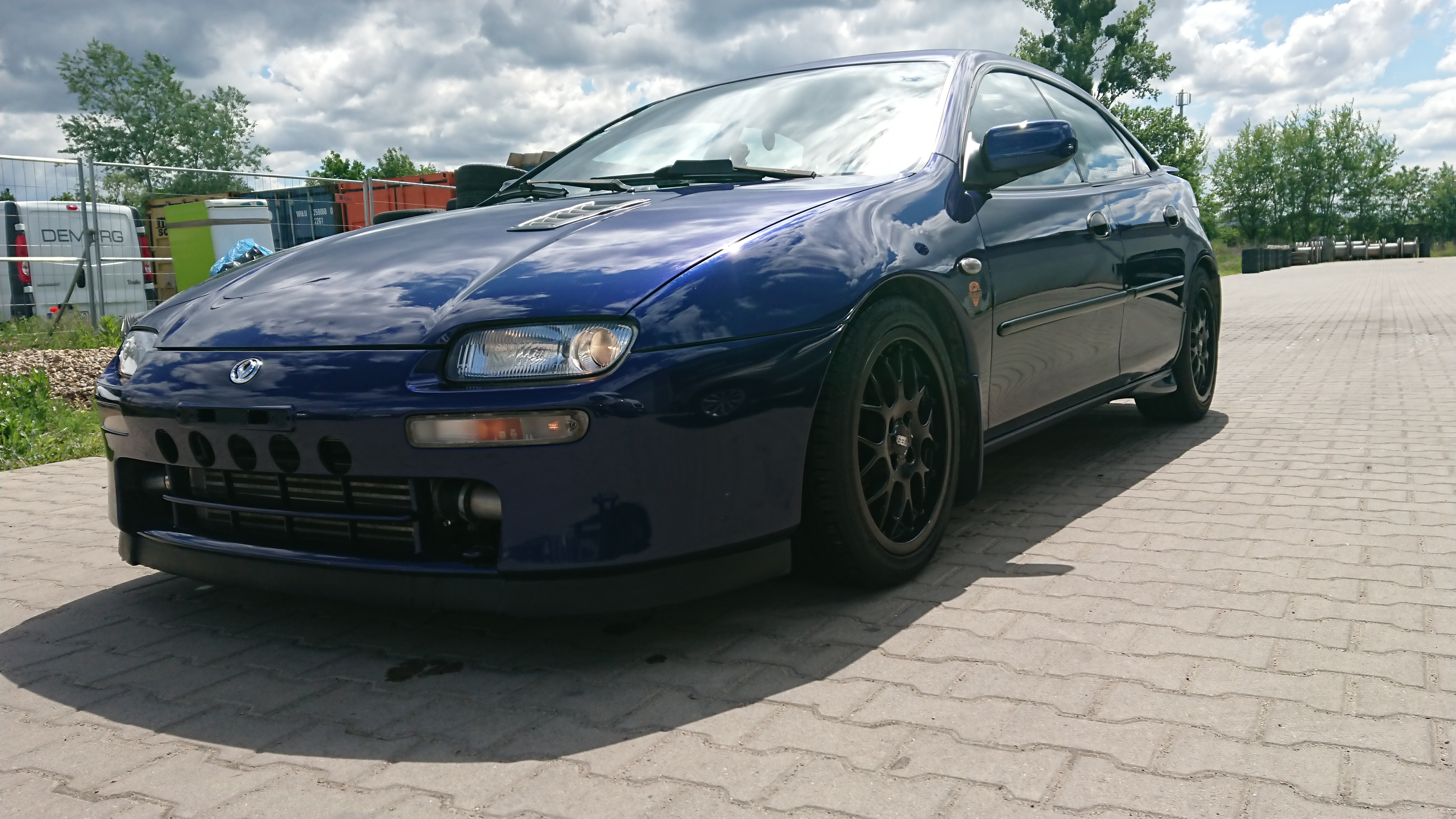

Postprzez Bo_Lo » 1 cze 2020, 18:02
Umyta i nawoskowana

Postprzez DARO MAZDA 323 » 2 cze 2020, 07:07
bardzo fajnie wygląda
Ja pomyślał bym nad mniejszym ET ta felga z przodu jest schowana w nadkolu albo po prostu dystans przykręcany .
Ale wygląd na duży +

Postprzez Płomień » 2 cze 2020, 10:22
Małe ET to duży promień zataczania, przy takim momencie obrotowym będzie wyrywało kierownice z rąk jak się przesadzi. Idealnie by było, gdyby środek felgi był na wysokości osi sworznia :D

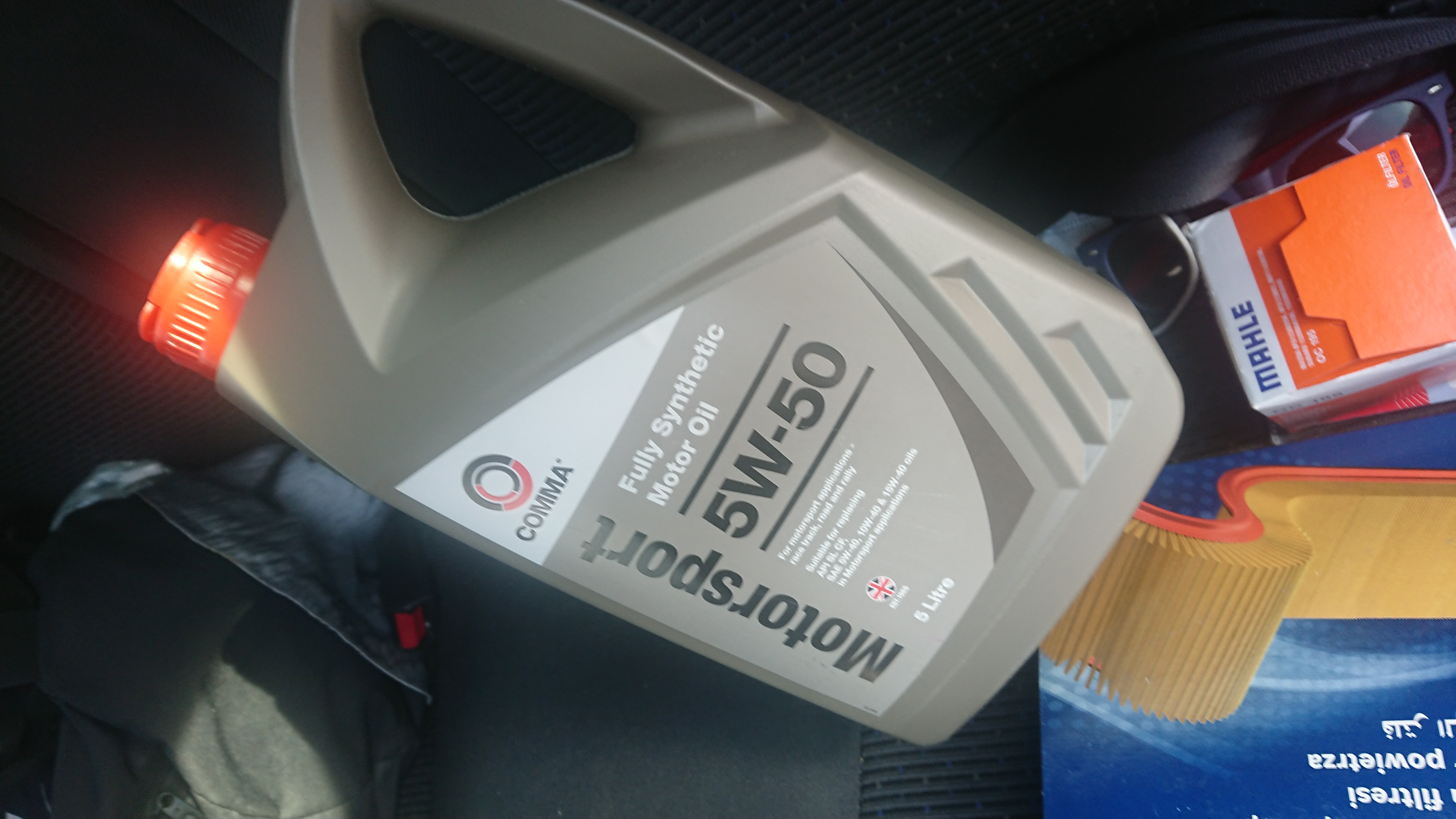

Postprzez Bo_Lo » 2 lip 2020, 22:50
Standardowo już co zmianę oleju to zmiana na inny. Tym razem szanse otrzymała Comma motorsport 5w50, 150zl/5l

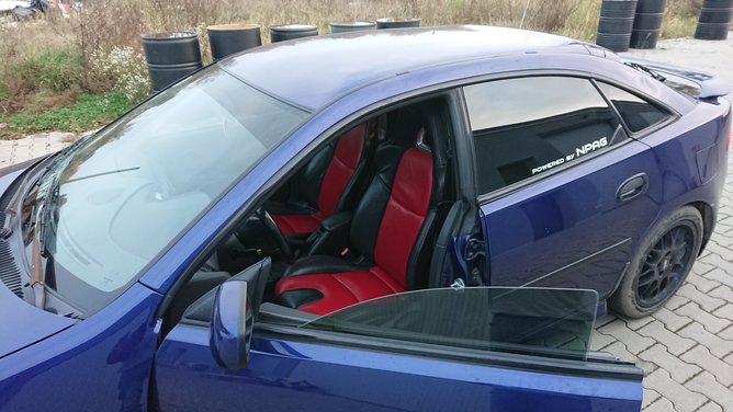

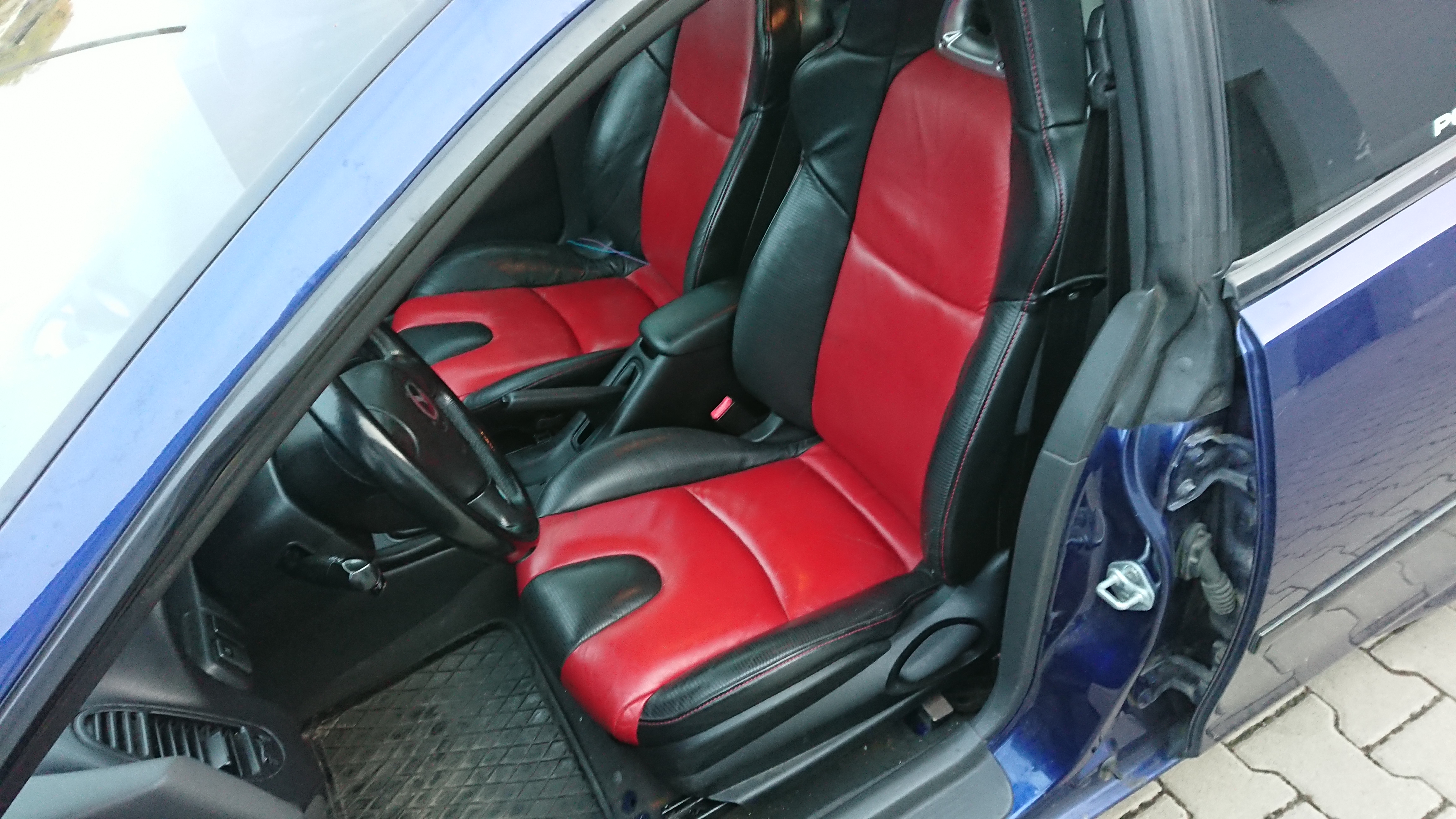

Postprzez Bo_Lo » 31 paź 2020, 20:33
Jeden z ostatnich modów.

Postprzez Mr_Bartek » 31 paź 2020, 20:54
Fotele fajne, ale z ich kolorem to poszalałeś. :D

Postprzez Bo_Lo » 31 paź 2020, 22:15
Z kolorem to nie ma za bardzo wyboru.
Wiekszosc to czerwone,czarne czy welury to rzadkosc.

Postprzez AsaroV » 1 lis 2020, 15:03
Coś trzeba było mocniej rzeźbić, żeby te fotele wrzucić do auta? Zastanawiałem się nad wrzuceniem foteli z rx-8 do mx-3 <serduszka>
Od: 4 paź 2016, 17:38
Posty: 99 (4/1)
Auto: '98 MX-3 B6 DOHC
'91 MX-3 K8
Postprzez Bo_Lo » 1 lis 2020, 16:25
Roboty sporo. Nam we dwoch zajelo to od 15do 3 w nocy.
Sa dwie drogi, albo przekladasz cale sanki albo dorabiasz mocowania do sanek z rex8.
My zrobilismy ta druga opcje.rozebranie fotela z elektryka tak zeby przelozyc cale sanki to jednak mega dużo oboty
Najwięcej roboty jest z przymiarkami, kilkanascie razy wkładanie i wyciaganie fotela.

Postprzez mlody1921 » 3 lis 2020, 12:07
Super ja zakładałem kubelki ale nie siedziały tak nisko jakbym chciał w mx3, to wyspawalem stelarz z kontowniks z 3mm pospawałem wszystko, polakierowałem i żeby się nikt nie czepiał oklejilem filcem jest jak ori i chyba mocniejsze niż ori

Postprzez Rafalkom » 4 lis 2020, 22:53
Ale ma morde świetną z tym prześwitującym IC <jupi>
