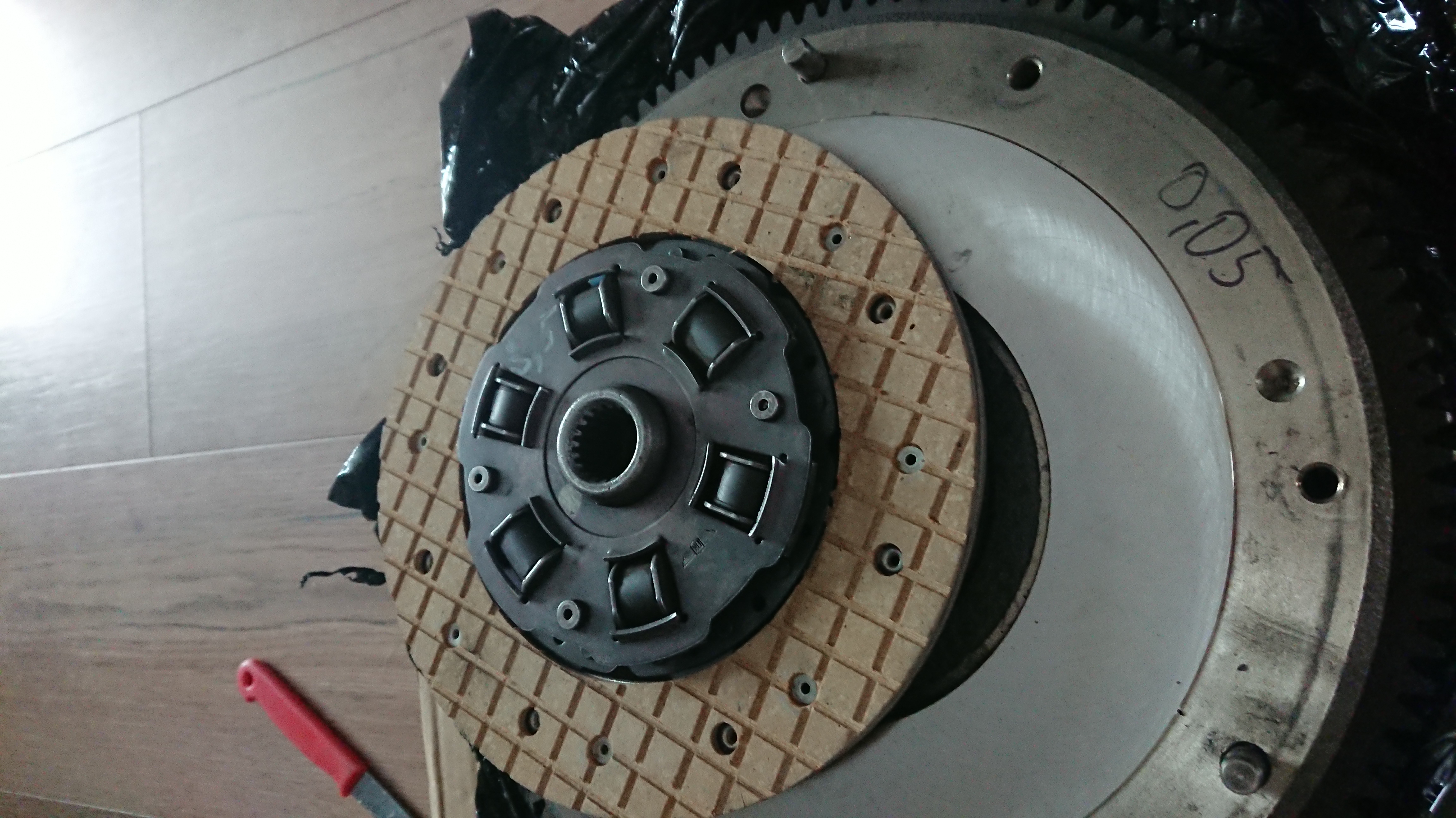

Dawno nic sie nie działo .Po ostatnich sporadycznych uślizgach postanowiłem ogarnąć temat sprzęgła.

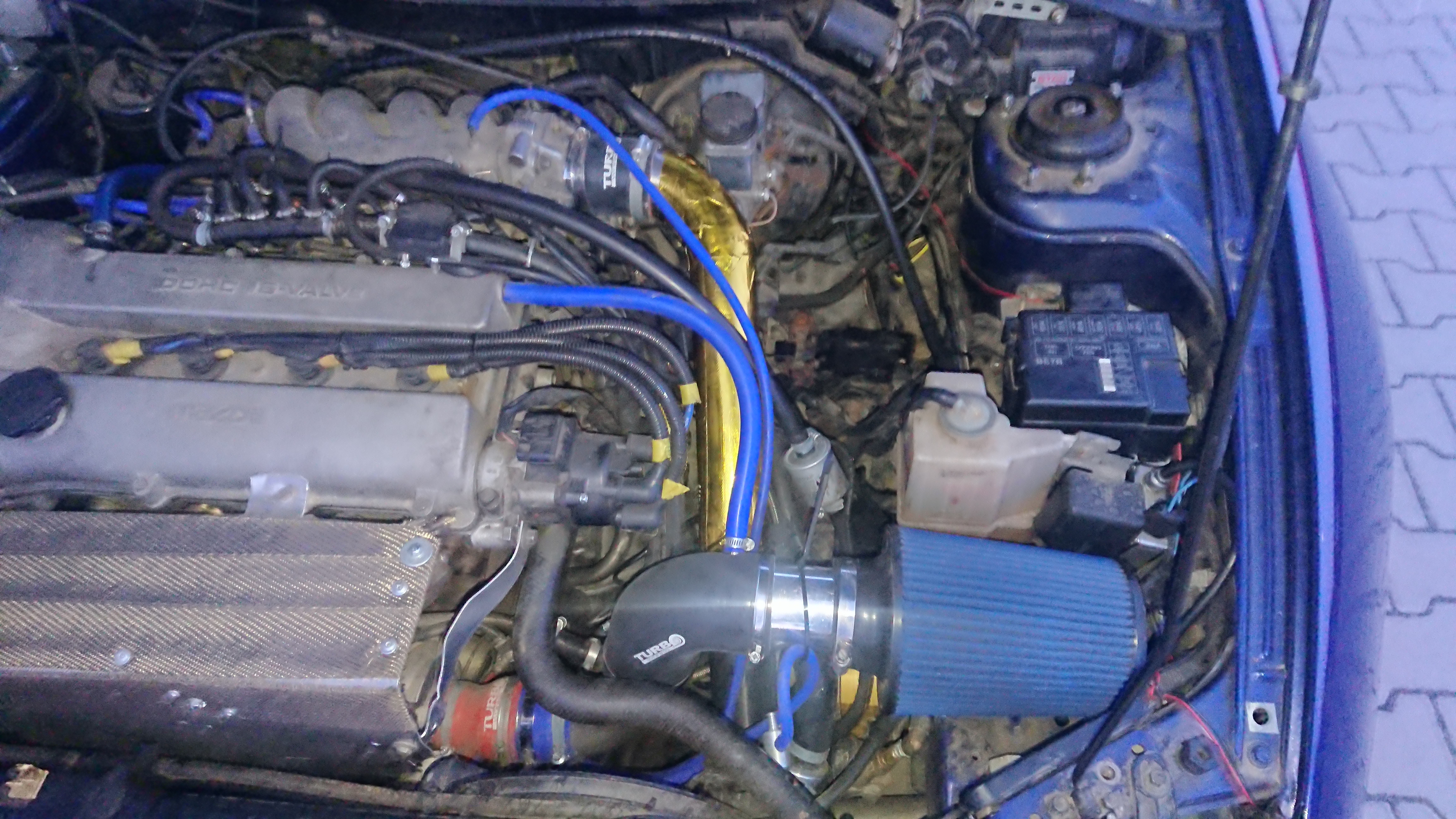

Przy okazji żeby pod maska był lepszy przewiew i miejsce na stożek ,aku wylatuje do bagażnika a rura dolotu idzie w złotą tasme termiczną.Nowa poducha przednia silnika a tylna wypełniona klejem do szyb.

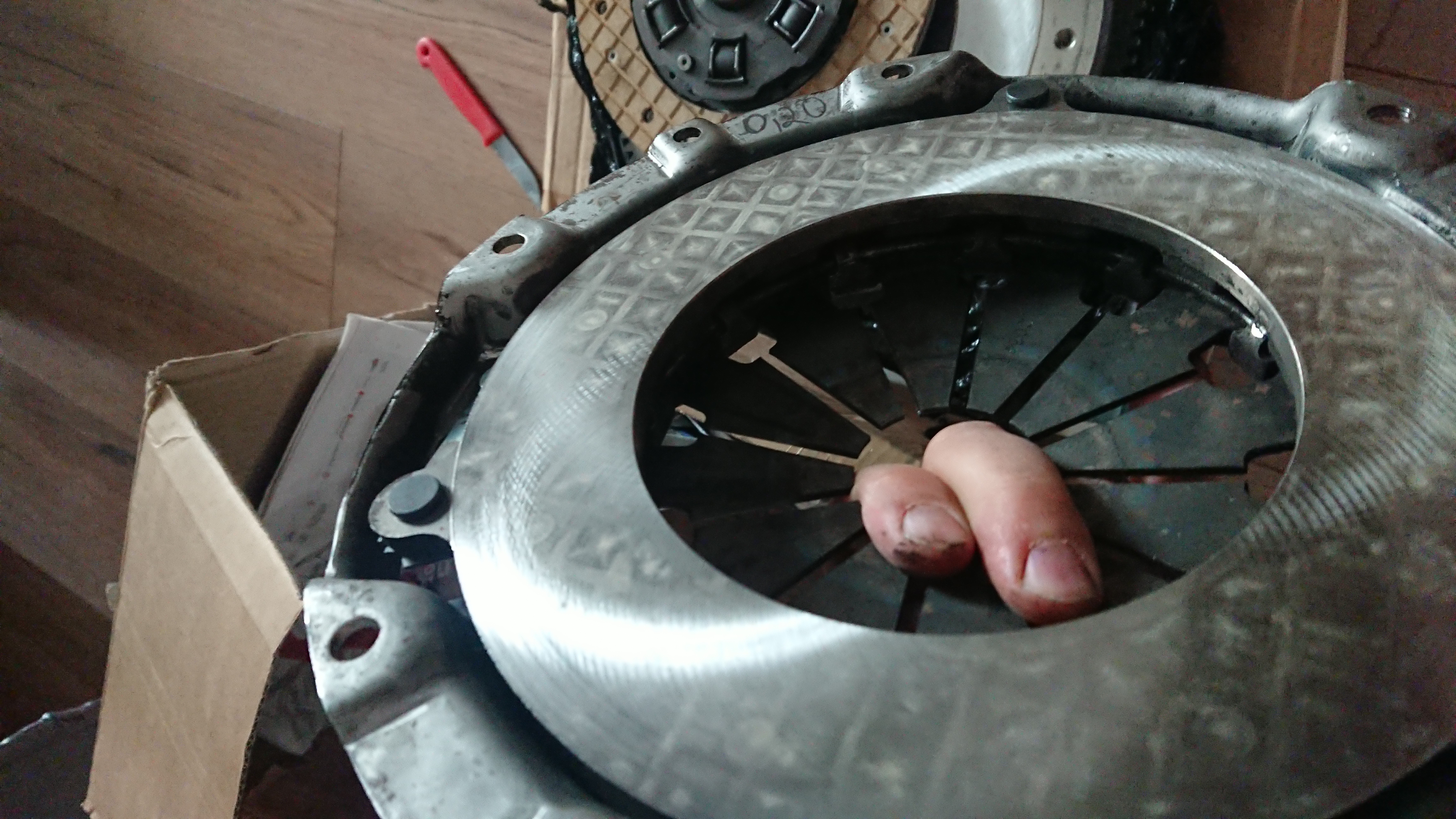

A wiec,skompletowałem zestaw z BG 225mm,skrzynia w dół,wstepna przymiarka i powinno wejść.No to kierunek bremzer sprzęgła,obicie kevlarem LUk8090S i przerobienie wieloklinu z 22 na 20 zębów.Po weekendzie odbieram sprzęgło,składamy i k...t...s :( Nie idzie dokręcić skrzyni,przy szparze ok 10mm tarcza opiera się o elementy dzwona skrzyni.Tak rozpoczęła się zabawa z dremelem i łącznie zakładanie i ściąganie skrzyni razy 8 <nie>
niestety skończyło sie to przeszlifowaniem miejsca gdzie jest osadzona prowadnica wybieraka na wylot,a nadal brakowało 5mm do skrecenia skrzyni-wałem nie dało się obrócić.Trzeba było lepić klejem''zimny spaw''.A więc moge potwierdzić dla potomnych że bez dystansu między blok a skrzynię o grubości 10mm NIE DA SIĘ założyć do skrzyni F sprzęgła 225 ze skrzyni G.Pomijając czas i koszt wykonania dystansu pozostaje kwestia zmiany długości krótkiej półosi(luz roboczy ma 8mm więc trzeba by ją przerabiać) ,wałka sprzęgłowego na oko starczy ale pytanie jak z zasprzęglaniem i wysprzglaniem.Tak więc jestem o 300 zł w pupę plus 3 dni roboty i 8 razy skrzynia góra dół.Z tym dystansem to kolejne ryzyko na kilka stów i niewiadoma czy to sie sprawdzi.Próbowałem jeszcze z dociskiem i tarczą 215 z suzuki Vitara 1.6 ale trzeba by przerabiać zamach a też słoneczko ma inne wymiary no i niewiadoma z samym działaniem sprzęgła.Tak więc chcąc nie chcąc wczoraj wysłałem komplet 200mm do Maklandu na obicie tym żółtym hiper kevlarem.Zapewniają że ogarnie.Zobaczymy... Doszedł wyciek z oringu tej magistrali wodnej(już ogarnięty) i kilka pierdół po drodze przy okazji rozebranego ryja auta.Na tą chwilę BeAtka dała mi w kość i stoi w umieralni ,jak przyjdzie sprzęgło i wróci wena .Jak będzie skończone to bedzie w końcu ładnie pod maską i będzie można po męsku upalać.

Sprzeglo dotarło.

Przy okazji wyleciał też aku do bagażnika żeby pod maską był lepszy przewiew, rura dolotu została owinięta złota taśma z fmic(naprawdę to robi robotę, po jeździe ten odcinek rury jest chłodny a zawsze był gorący), przy czasie dojdzie też Oct.Zlikwidowalem też zwężkę za filtrem powietrza i jakby lepiej jedzie xd
Ogólnie sprzęgło pięknie klei i można zap.... Ć

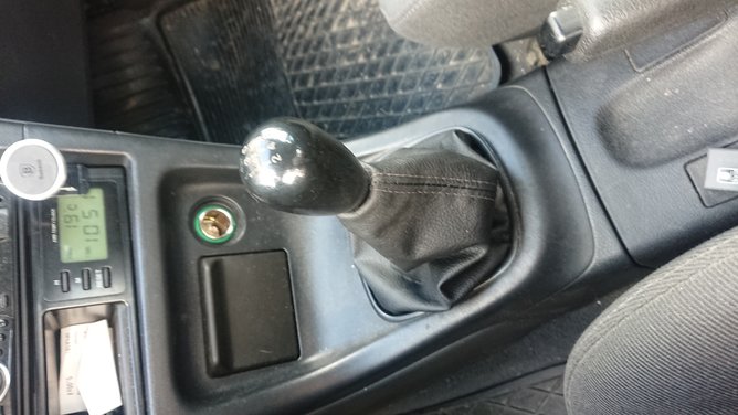

Ko i po 4 latach w końcu wlecial skórzany mieszek biegów z m6 gh, jakby co pasuje p&p
Zostało dorobić oslone/obudowę filtra powietrza.
Planuje też jazdę z tasiemkami na masce żeby zlokalizować miejsca z podciśnieniem na masce i wyciąć tam otwory.
