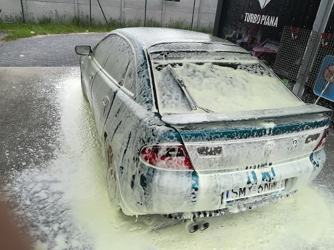

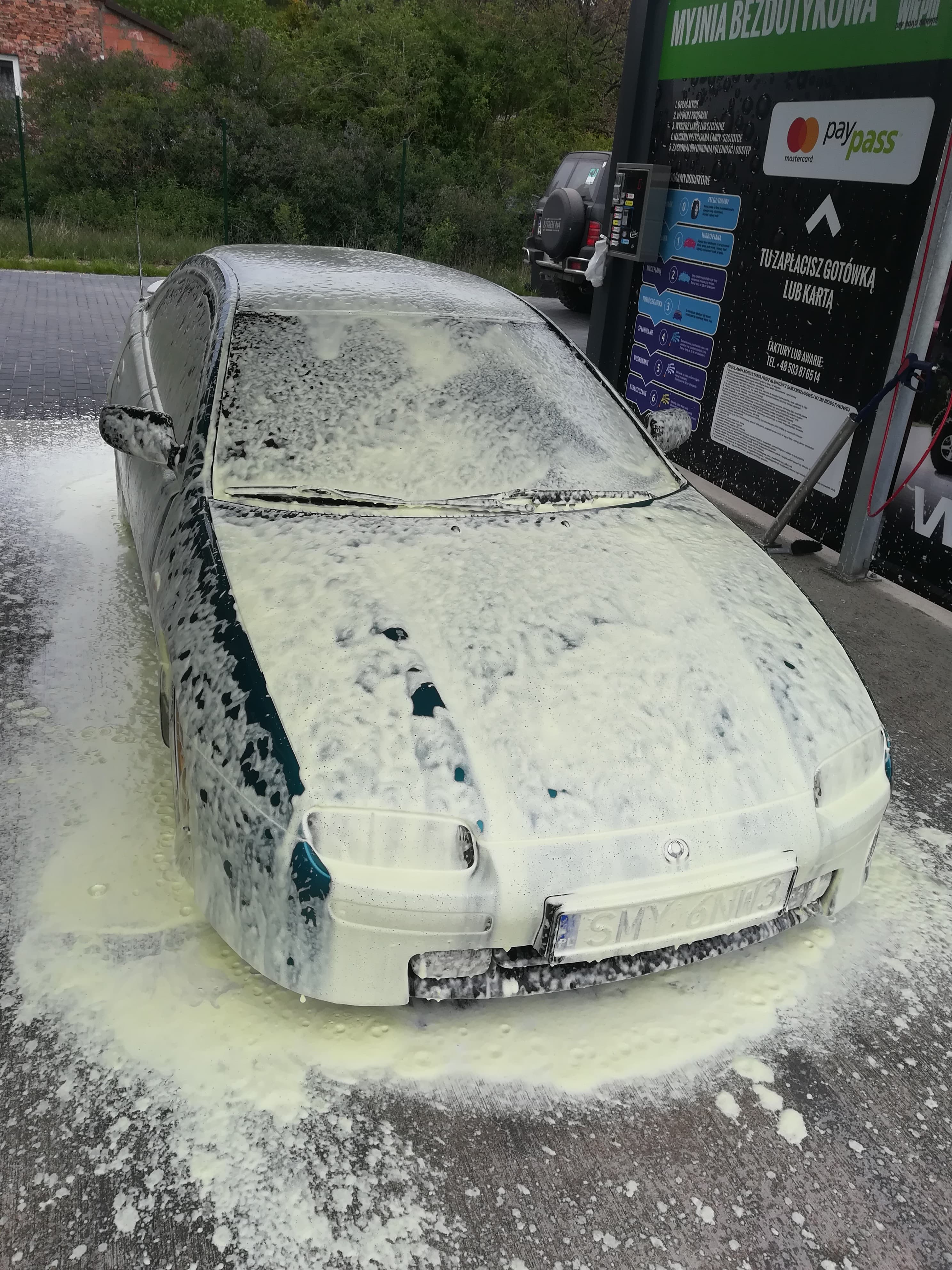

Dziś mazdę umyłem po 1.5 mieś tras ,nie wyglądała za ładnie, teraz jest już okey ;)

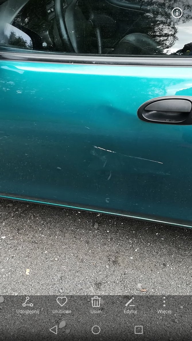

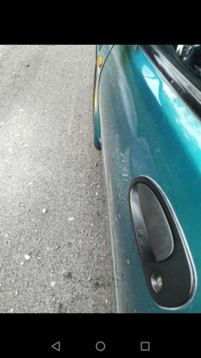

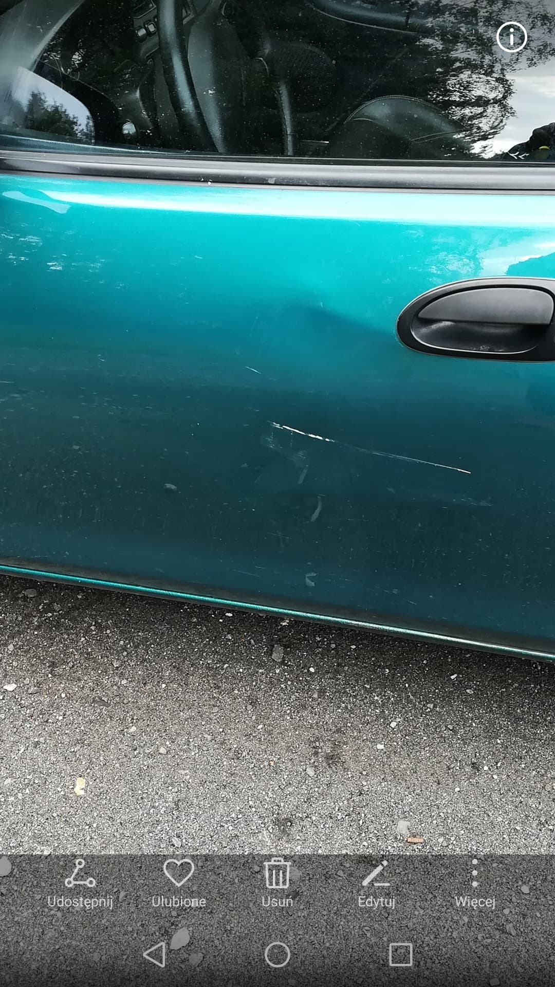

Długo ''nowymi i super drzwiami kierowcy się nie nacieszyłem <oczy> :| :| :| :| :| :| :| :| <płacze>
