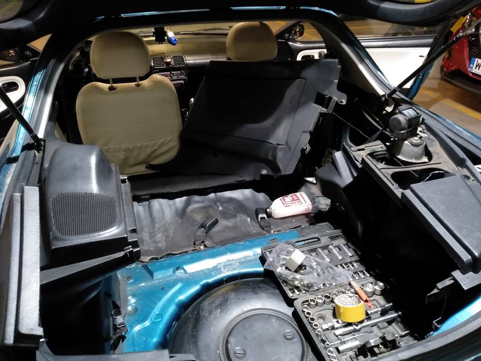

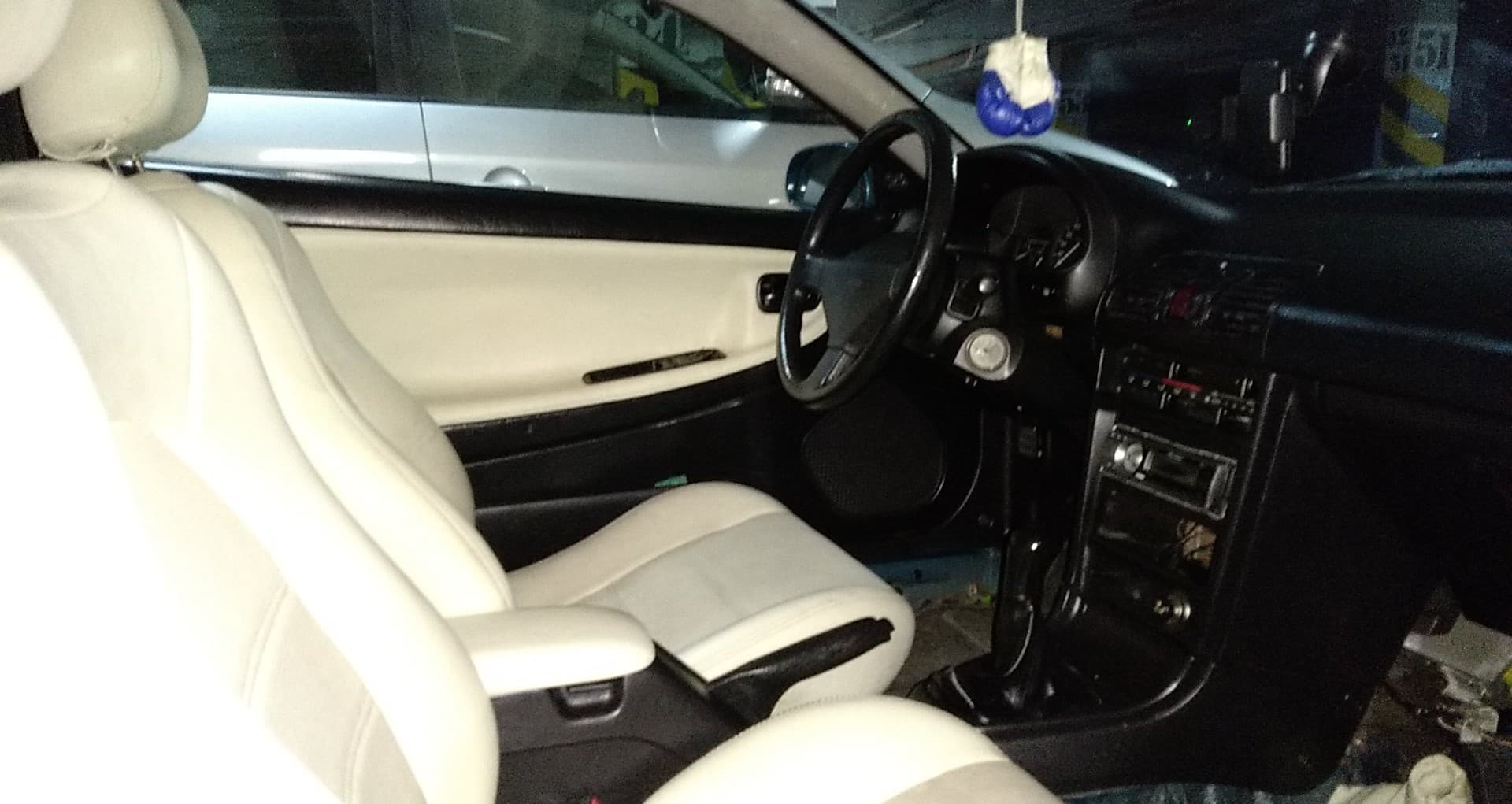

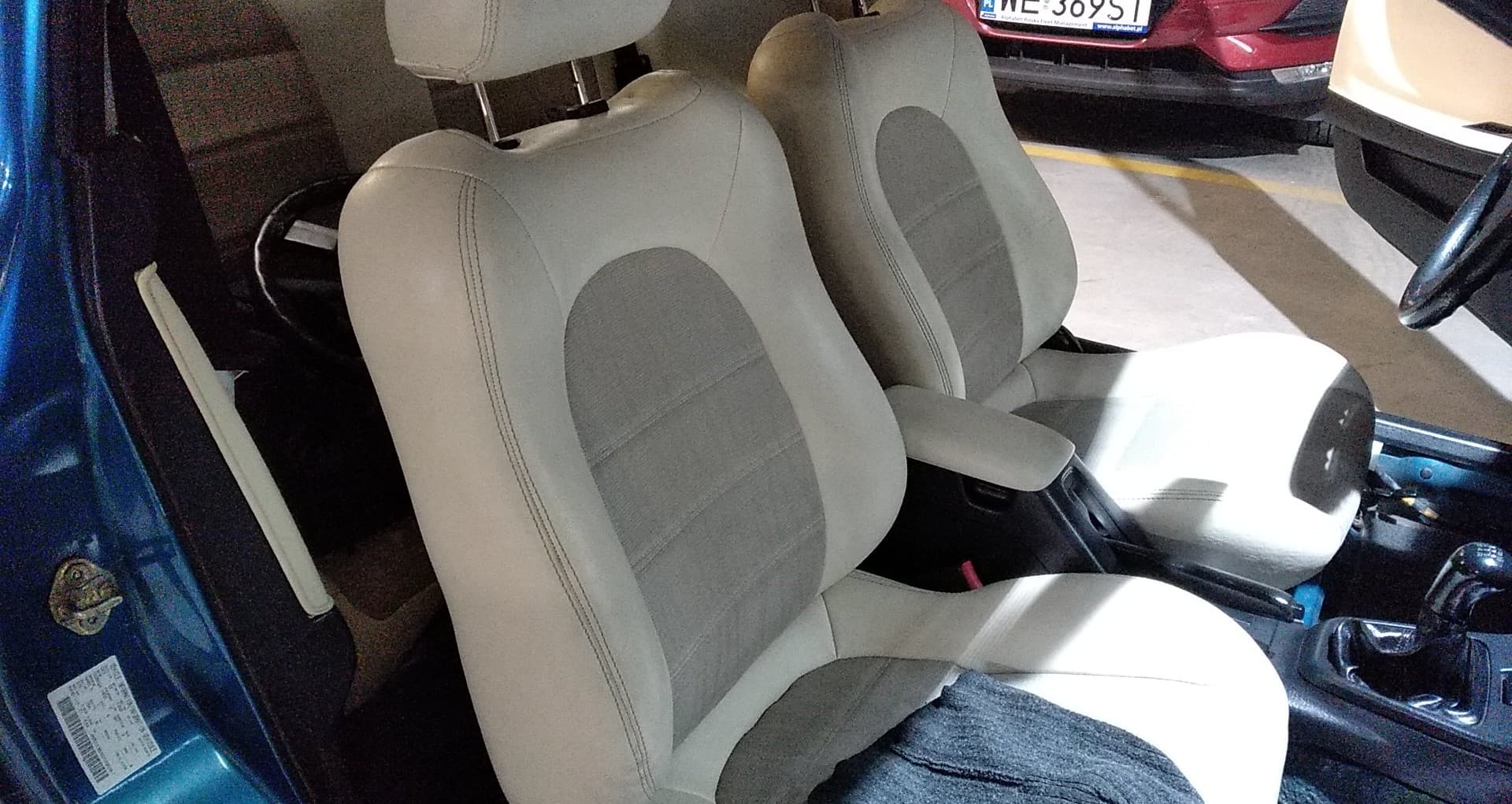

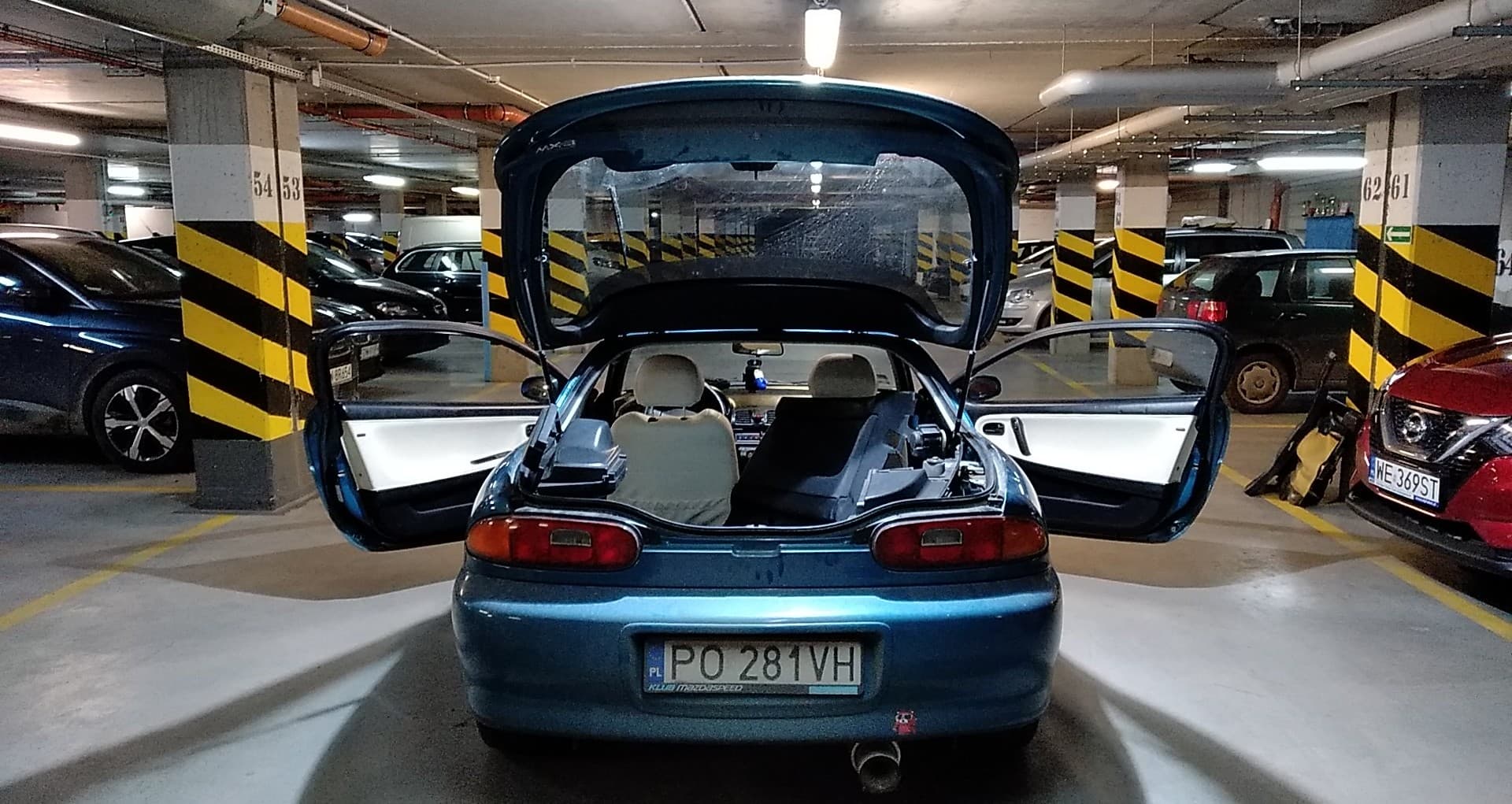

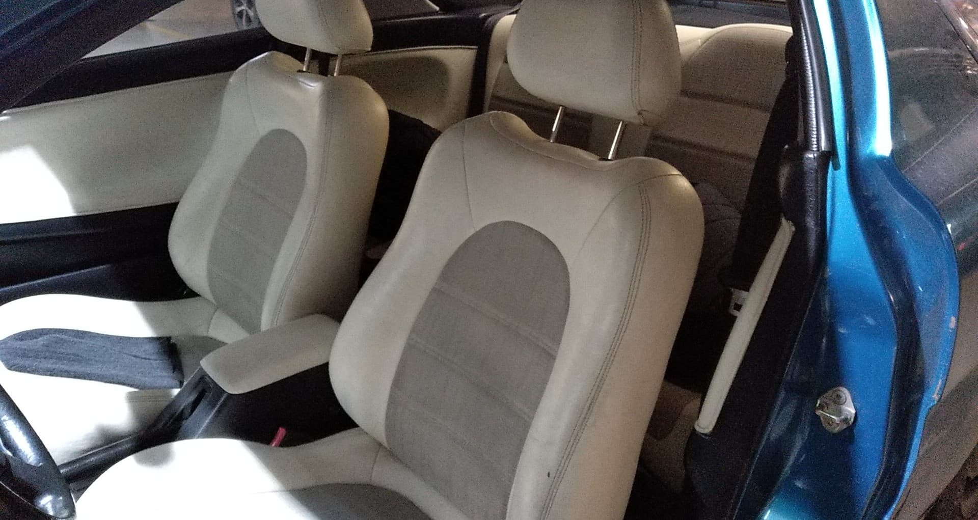

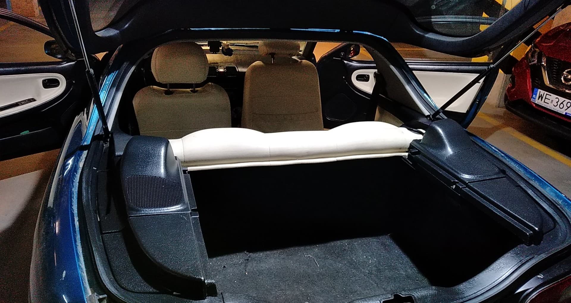

Postprzez DARO MAZDA 323 » 9 gru 2018, 10:28
Długo sie zbierałem aby to w kóńcu zrobić. 6 H roboty.
Wymieniłem od razu siłowniki tylnej klapy . Uzupełniłem wszytskie brakujące spinki i zaslepki plastikowe.
Jutro zrobię zdjęcie jak to wygląda za dnia.
Ja jestem bardzo zadowolony z efektu końcowego . Jest dużo widniej w aucie .

Postprzez Grigori » 9 gru 2018, 12:34
Dobra robota :) i napisze kolejny raz że wnętrze bardzo mi się podoba :D

Postprzez Janq » 9 gru 2018, 23:23
Daro no w końcu :] Teraz to wygląda jak należy. Tylko jeszcze porządnie wyprać te jasne fotele i będzie malina :d Trzeba było jeszcze wykładzinę włożyć :]
Wymiana siłowników w klapie – powiem tak – genialny mod, przynajmniej w plecy nikt już nie oberwie klapą :p

Postprzez piwo » 10 gru 2018, 06:13
no panie. niezly efekt. pieknie. jak w nowej limuzynie za 200 000zl.

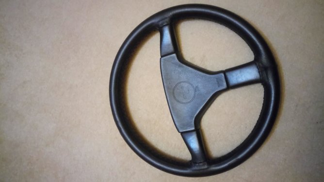

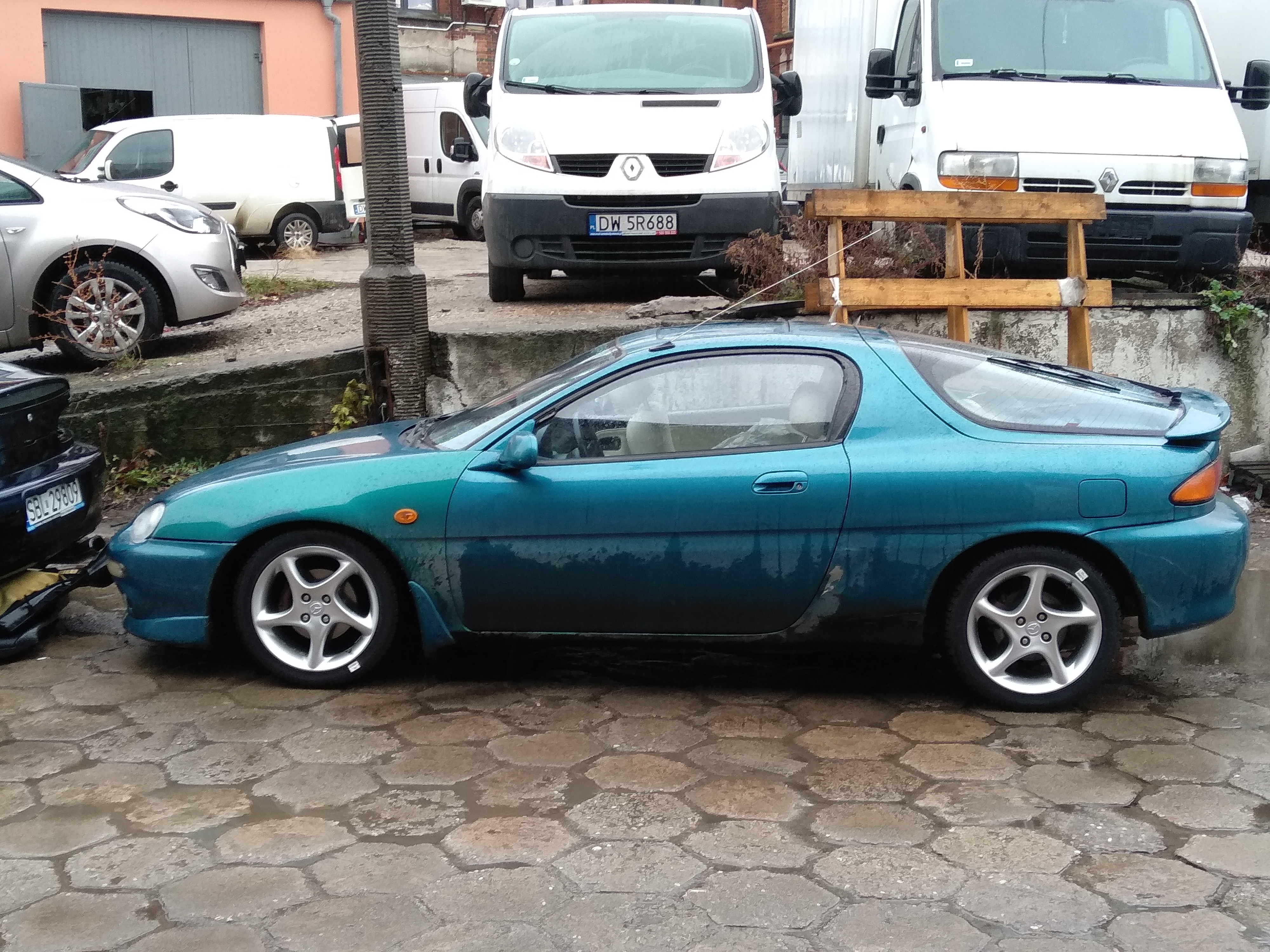

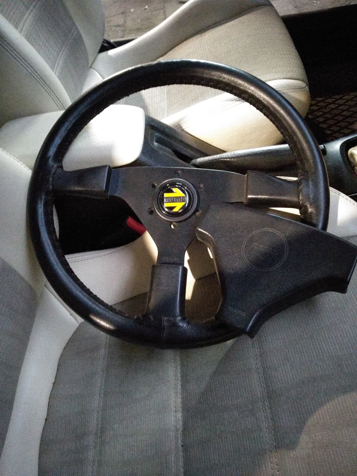

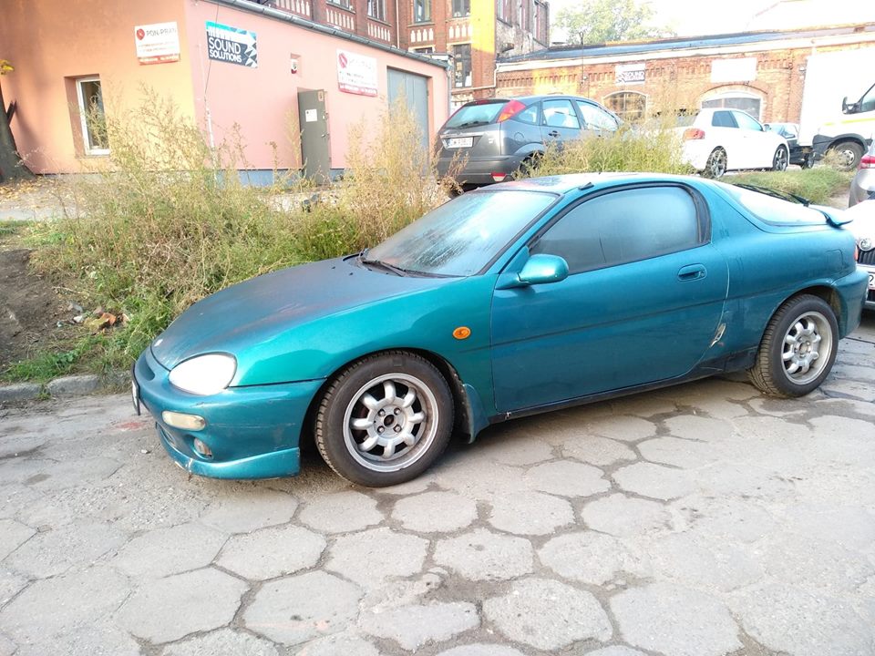

Postprzez DARO MAZDA 323 » 11 gru 2018, 08:20
no i udało się
Tak było a tak teraz jest . Jeszcze została do zamontowania kierownica MOMO .
tak było
tak było
i tak zostaje do wiosny

Postprzez Beny » 13 gru 2018, 14:06
Fajna felga,jeszcze dorwac błotnik w kolor.
Posty: 8678 (86/84)

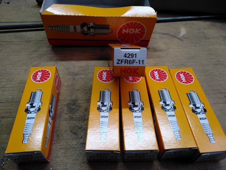

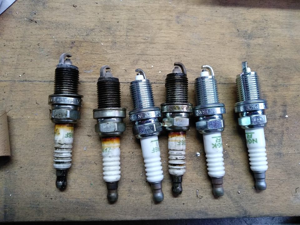

Postprzez DARO MAZDA 323 » 18 gru 2018, 15:34
Beny napisał(a):Fajna felga,jeszcze dorwac błotnik w kolor.
Błotnik się ogarnie na wiasnę
, dzis kupiłem i wymieniłem świece WN NGK dedykowane do KL koszt
14 zł 1 szt. x 6 Czas operacyjny 50 minut . Powinno przestać szarpać na dole w zakresie 2000 – 3000 obr / min na LPG zobaczymy tak radził Pan Gazownik .

Postprzez Janq » 18 gru 2018, 19:15
Z tego co pamiętam to ZFR6F-11 jest zamienne z Championem RC9MCC4, a to w jakimś stopniu jest zamienne z NGK BKR6E-11.
Widać, że te świece miały chyba już trochę dość :]

Postprzez piwo » 20 gru 2018, 07:24
i co przestalo szarpac? moim zdaniem jak szarpie to male szanse ze to swiece. juz tyle raz obwinialem swiece za stan szarpania a to nigdy nie bylo to choc czesto swiece byly w tragicznym stanie ale nigdy nie w takim by auto szarpalo. zazwyczaj zza szarpanie odpowiadaja duzo powazniejsze awarie.

Postprzez DARO MAZDA 323 » 20 gru 2018, 08:25
Piwo szarpanie lekkie było tylko w przedziale obrótów 2000 – 3500 obr / min i tylko na LPG .
Na benzynie było OK. Świece wymienione auto śmiga dużo lepiej wczoraj nawet było w górach.
Trasa 240 km i spalanie gazu 9 L /100 km :)
