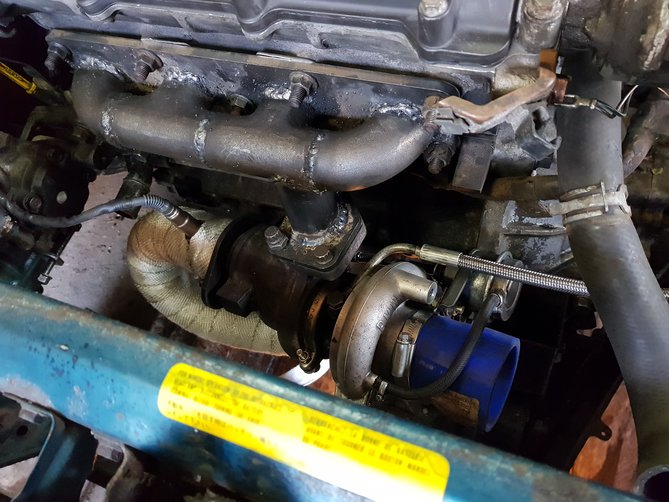

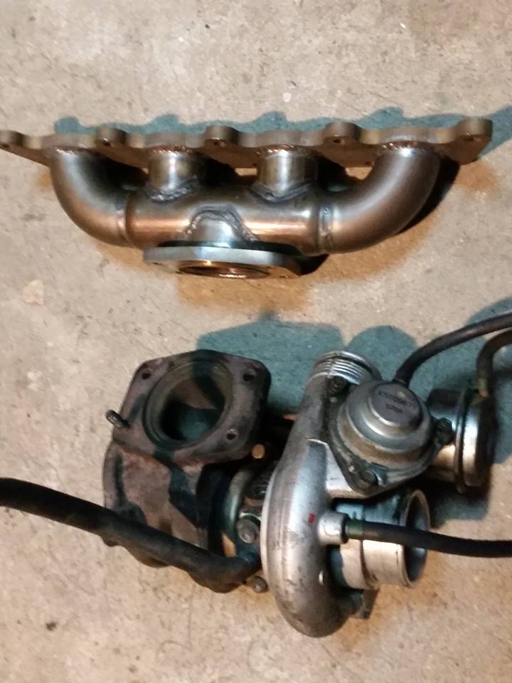

O losie zmien ten kolektor rurki z czarnej stali jak i kolanka to koszt mega smieszny, jak jest glut to wywali wirnik wydechowy, jak za mala srednica i jakies magiczne przewezenia to bedzie waskim gardłem, ale te bosche zielone to nie grean giant 440? Masz wasted spark? Moze dlatego ze zwykły aparat wywala zaplon

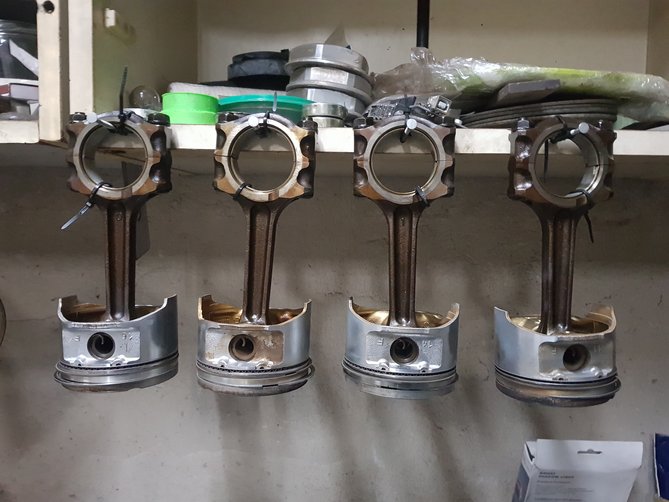

Siemanko, w końcu znalazłem czas na aktualizację. Mam dobre wieści dla wszystkich którzy mówili żebym wymienił kolektor wydechowy bo ten jest brzydki, mały i w ogóle fuj. Powiedziałem że kolektor wymienię dopiero jak będę zmieniał silnik, zdania nie zmieniłem ale kolektor tak

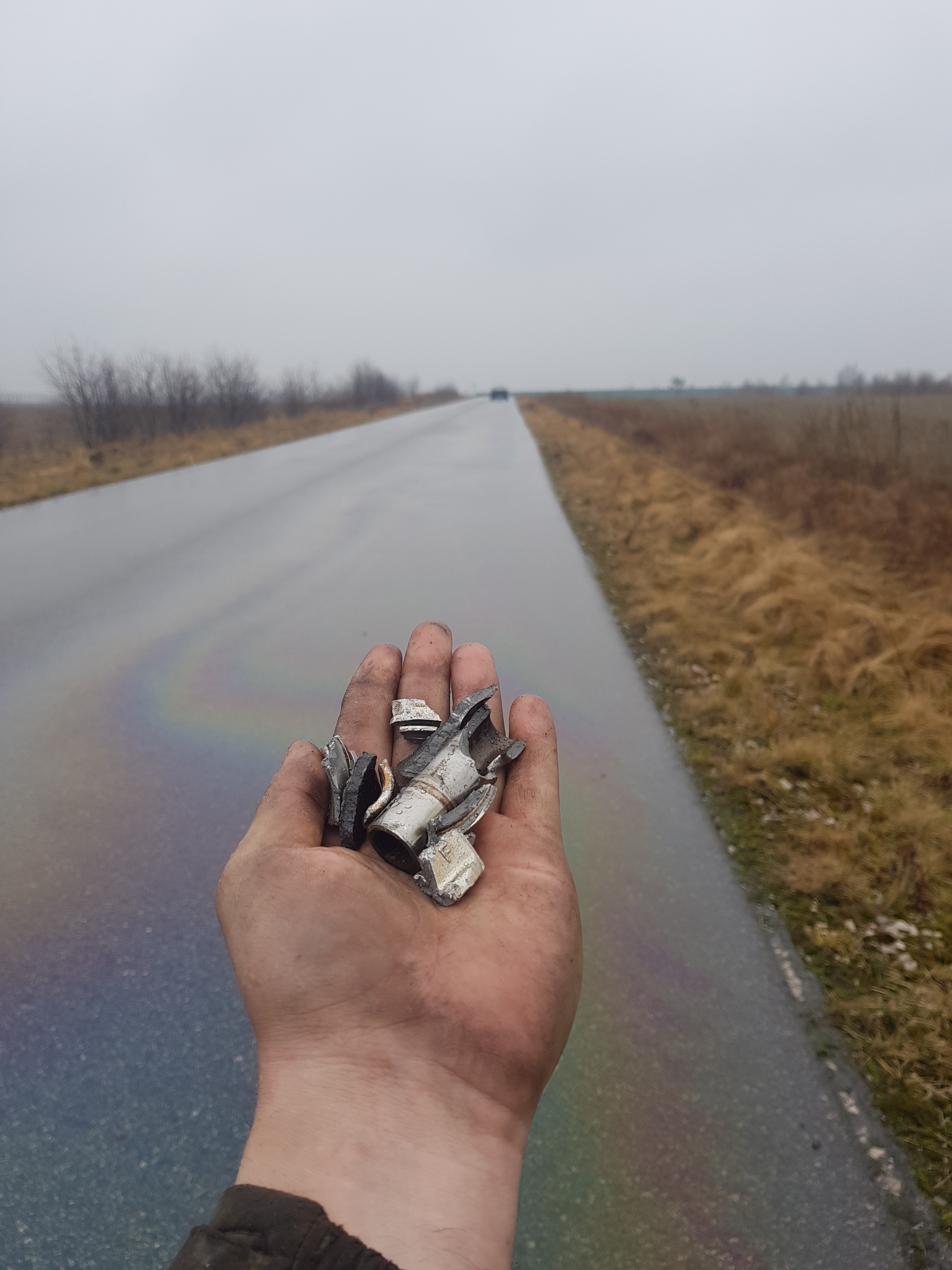

Więc tak, w sobotę 31.03.2018 (tydzień przed zlotem) wybrałem się na przejażdżkę, sprawdzić jak się silnik zachowa po wymianie wtrysków, trochę postroić, trochę pojeździć i po oswajać się z samochodem. Przy którymś dodaniu gazu doładowanie normalnie zaczęło rosnąć, samochód zaczął się normalnie ładnie zbierać i nagle wyrwał na moment gwałtownie do przodu, po ułamku sekundy zaczął zwalniać i coś uderzyło o podłogę od dołu. W lusterku zobaczyłem chmurkę dymu i jakieś elementy skaczące po asfalcie. Od razu było wiadomo co się stało

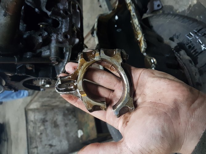

Zatrzymałem się (silnik oczywiście już nie pracował) i poszedłem zbierać co zgubiłem. Oto co znalazłem:
Na szczęście wszystko się działo na nie publicznej drodze, więc zagrożenia nie stworzyłem. W międzyczasie wezwałem "Płomień-Autopomoc".

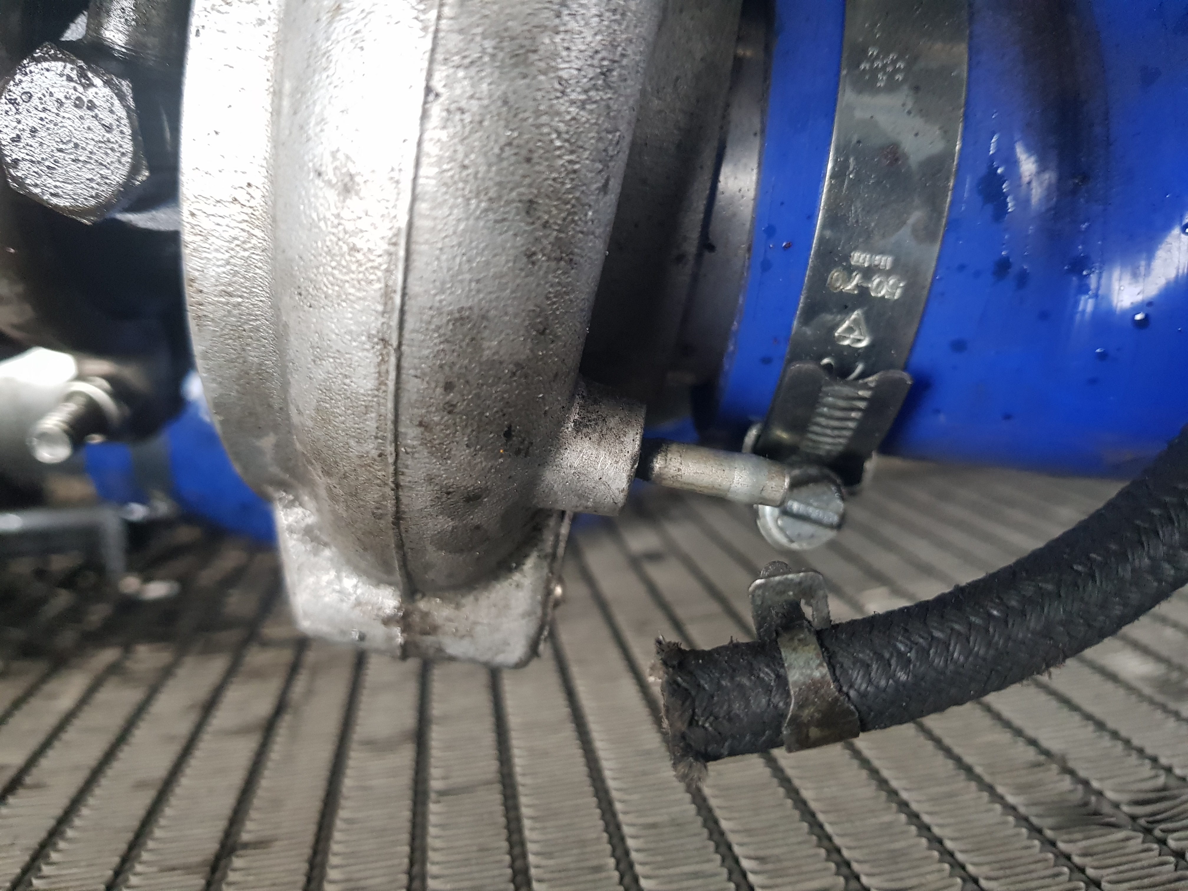

Jeszcze zanim przyjechał sprawdziłem logi i ustaliłem co się dokładnie stało... Jeśli ktoś by się zastanawiał to 2.3 bar doładowania to za dużo dla nie zakutego B6. Dlaczego 2.3 bar? Oto dlaczego:
Nigdy nie lubiłem tych sprężynowych obejm

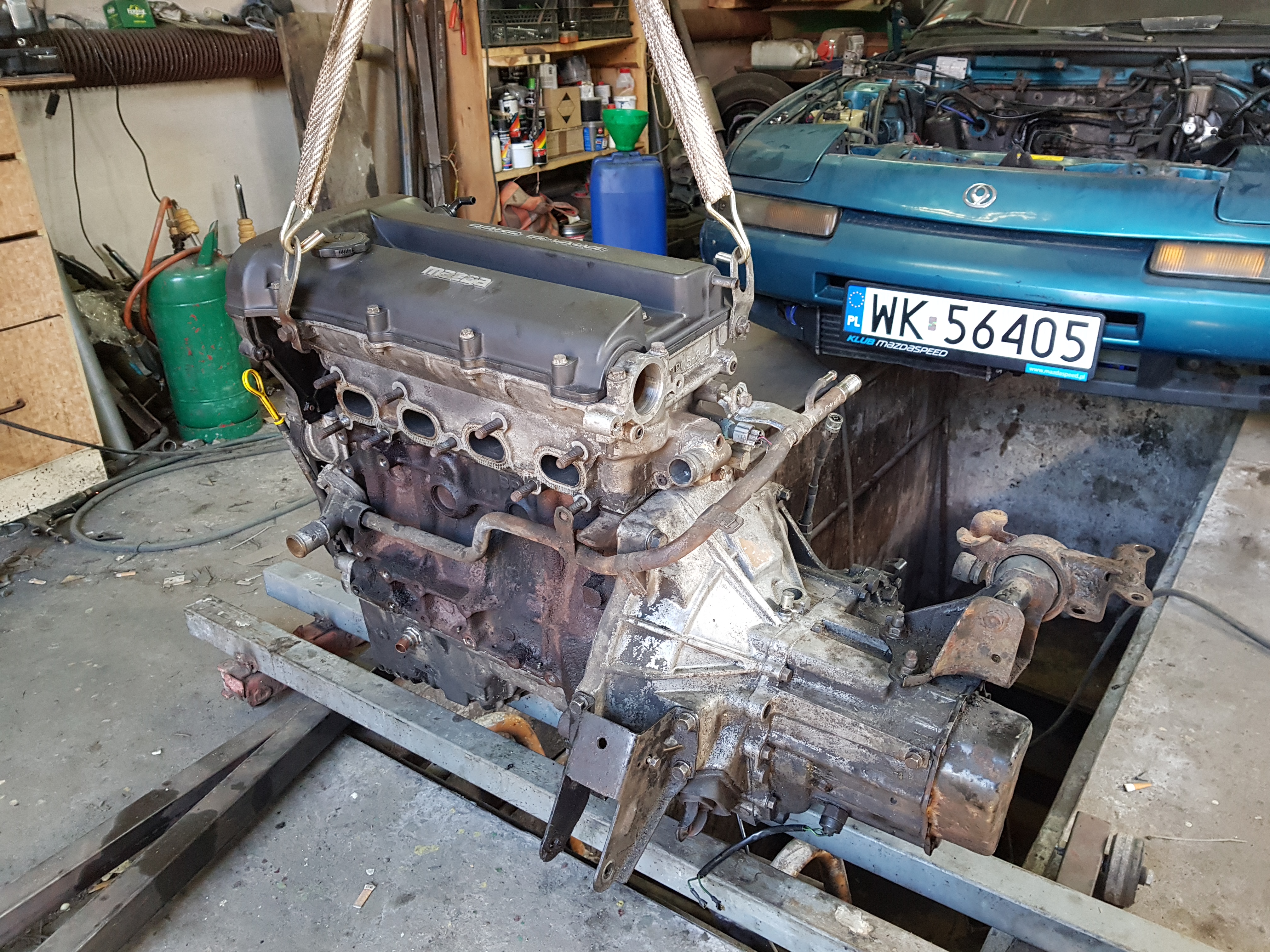

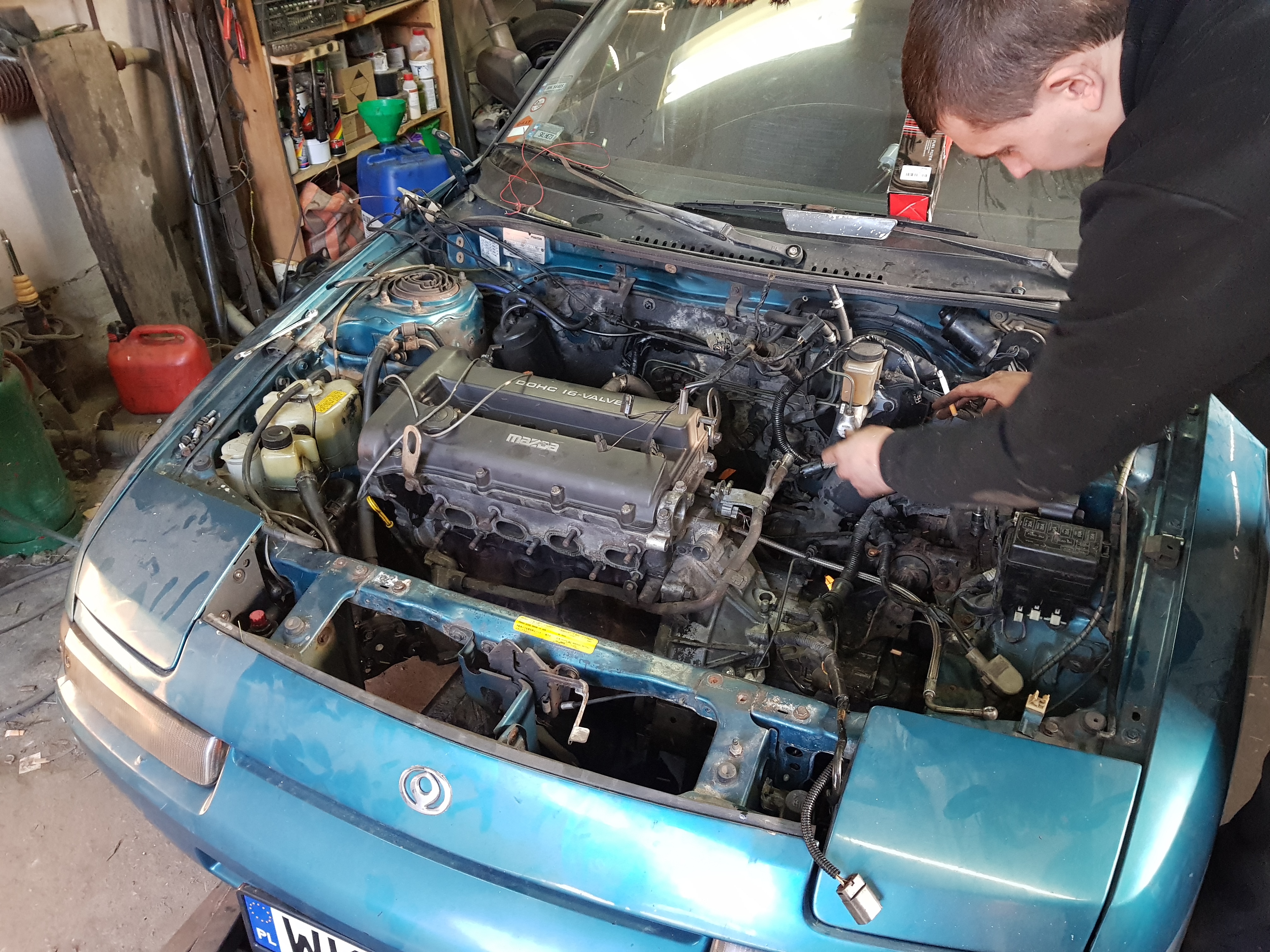

Silnik czekał już od grudnia ale jako że B6 miało wylecieć w powietrze trochę później to czekał w stanie "nie do końca" gotowym do włożenia:

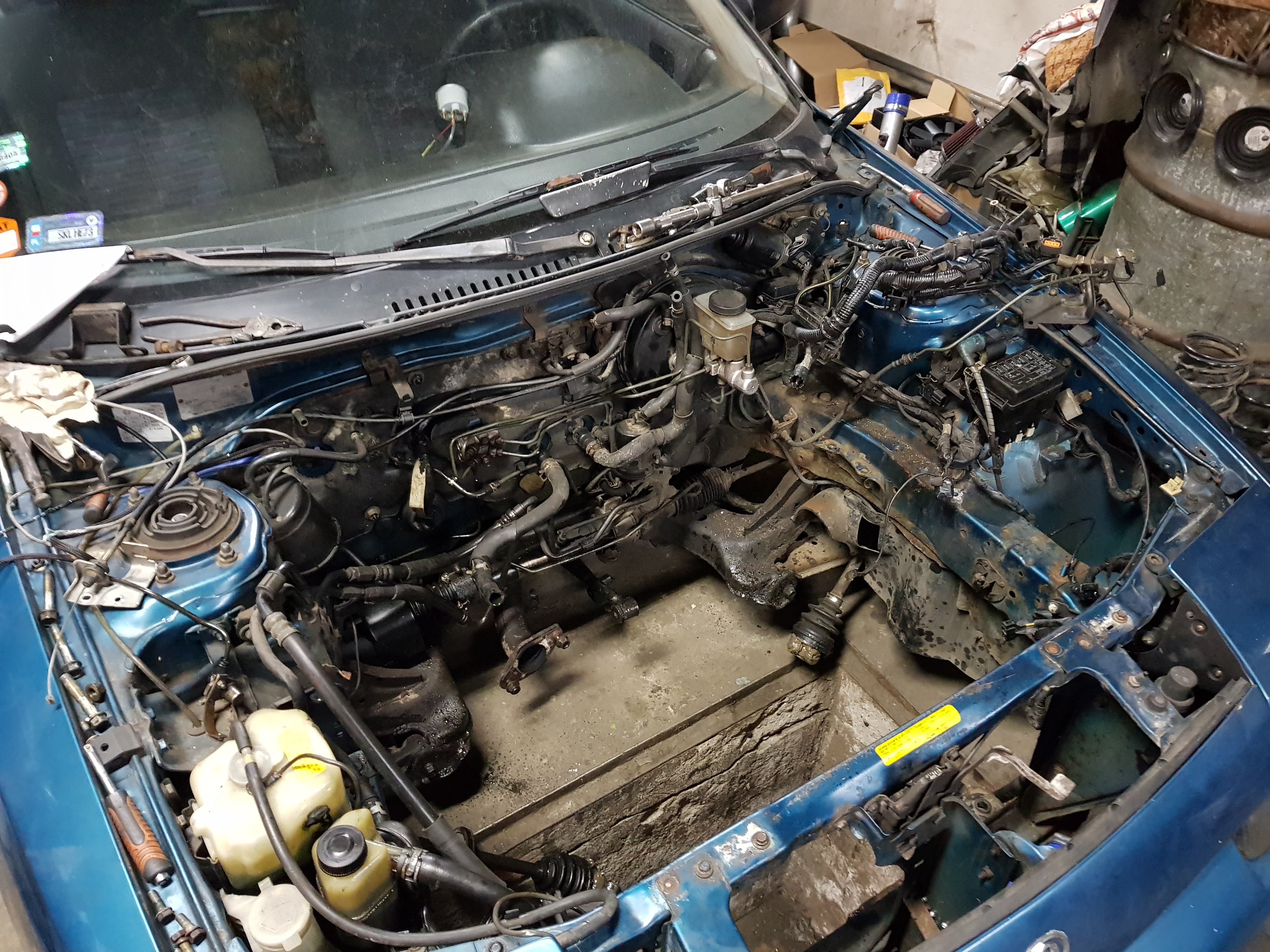

Na początek wywaliliśmy B6 z budy:
Przy okazji postanowiliśmy pokazać Davidowi Copperfieldowi że nie tylko on tak potrafi:

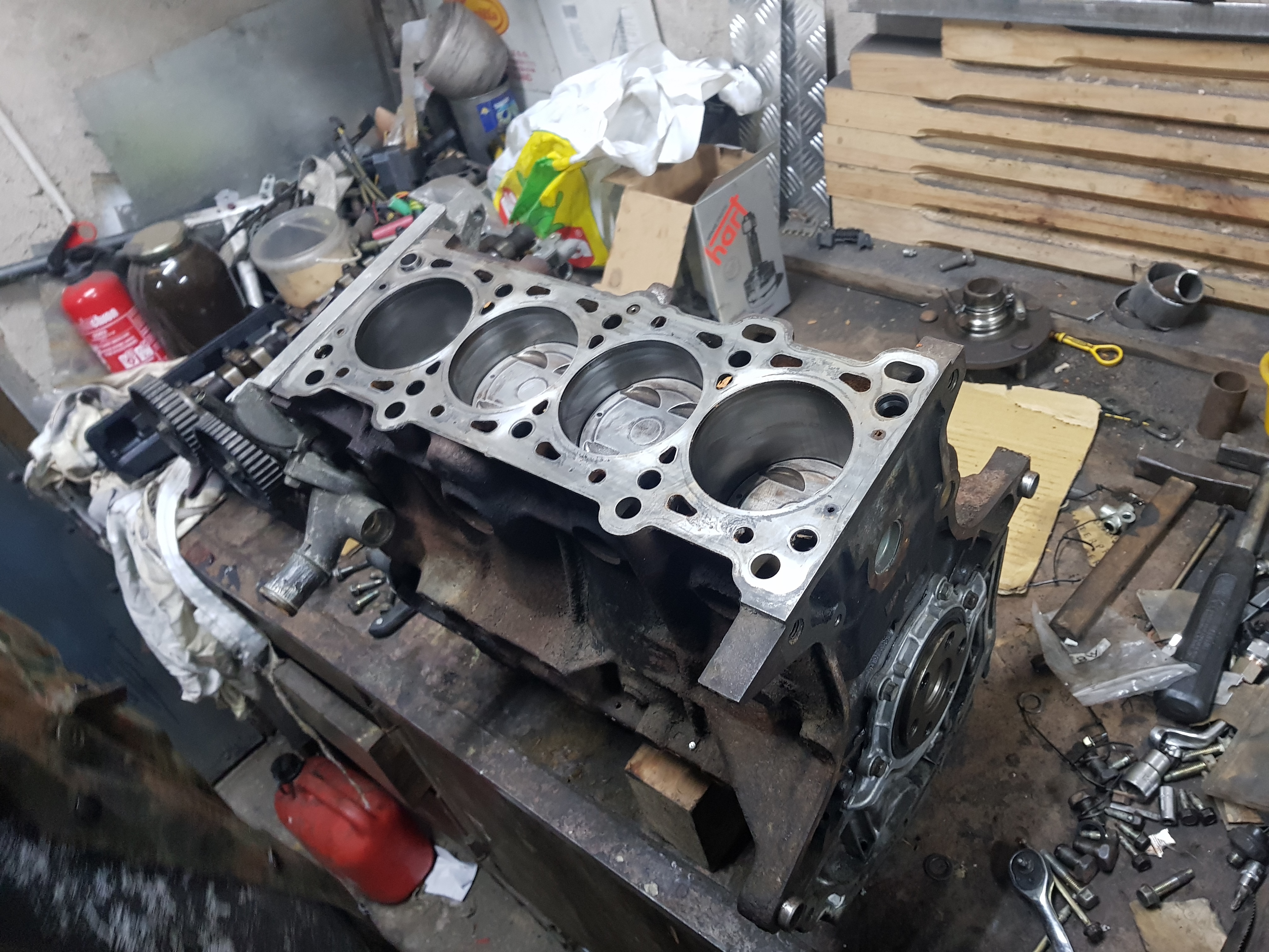

A później rozpoczęliśmy składanie BP-ka:
Silnik został dokładnie wyczyszczony i dostał komplet nowych uszczelek i uszczelniaczy. Panewki były w zasadzie w stanie idealnym więc nie były ruszane, pierścienie były trochę zapieczone więc cały nagar został wyczyszczony, zawory i gniazda zaworowe zostały podocierane już wcześniej, luzy zaworowe zostały wyregulowane (doszlifowanie płytek). Dodatkowo założyłem sprężynki na sztangę wastegate i ciśnienie doładowania spadło do ~0,85-0,9 bar.

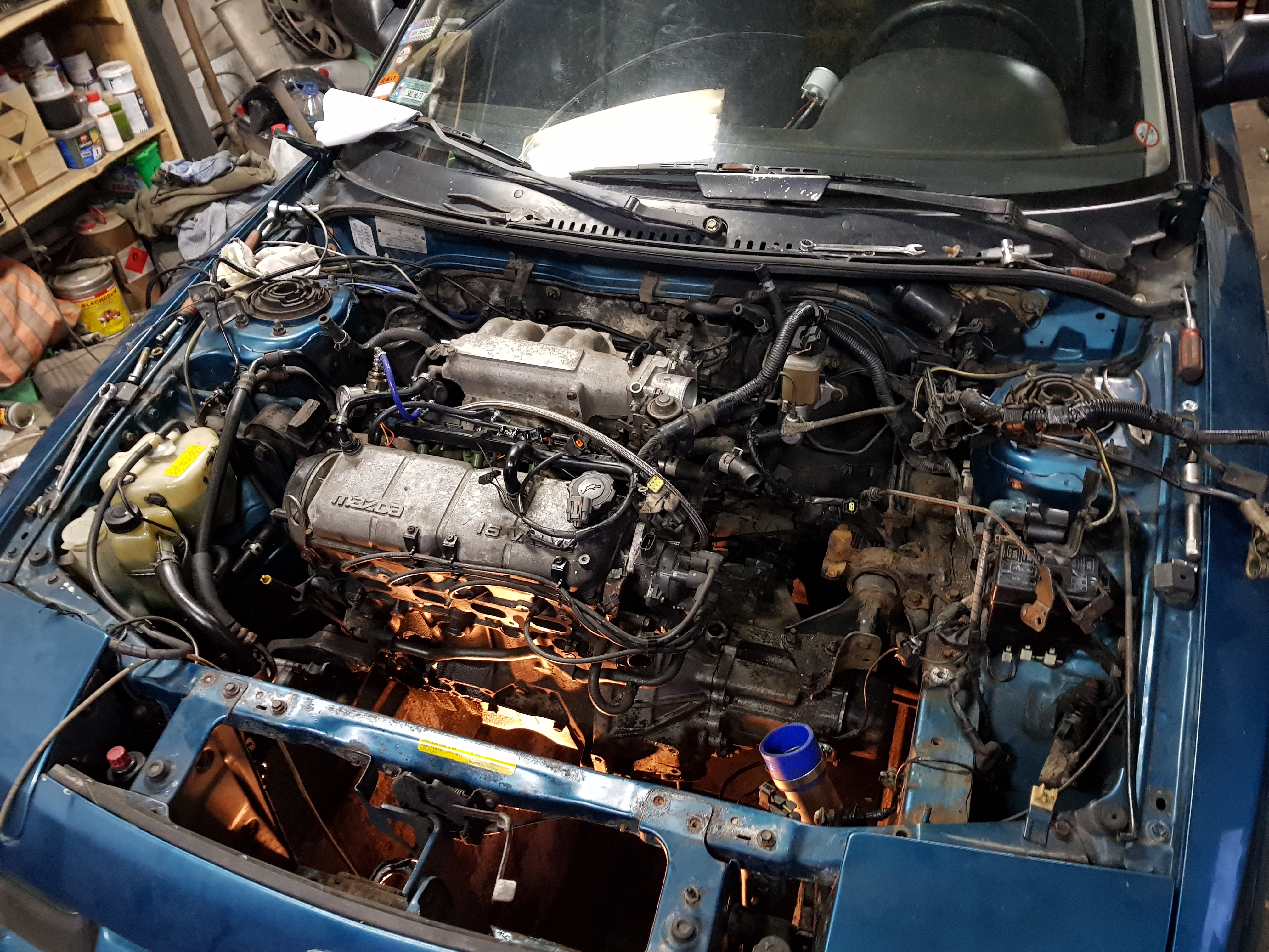

W piątek przed zlotem silnik wpadł pod maskę:

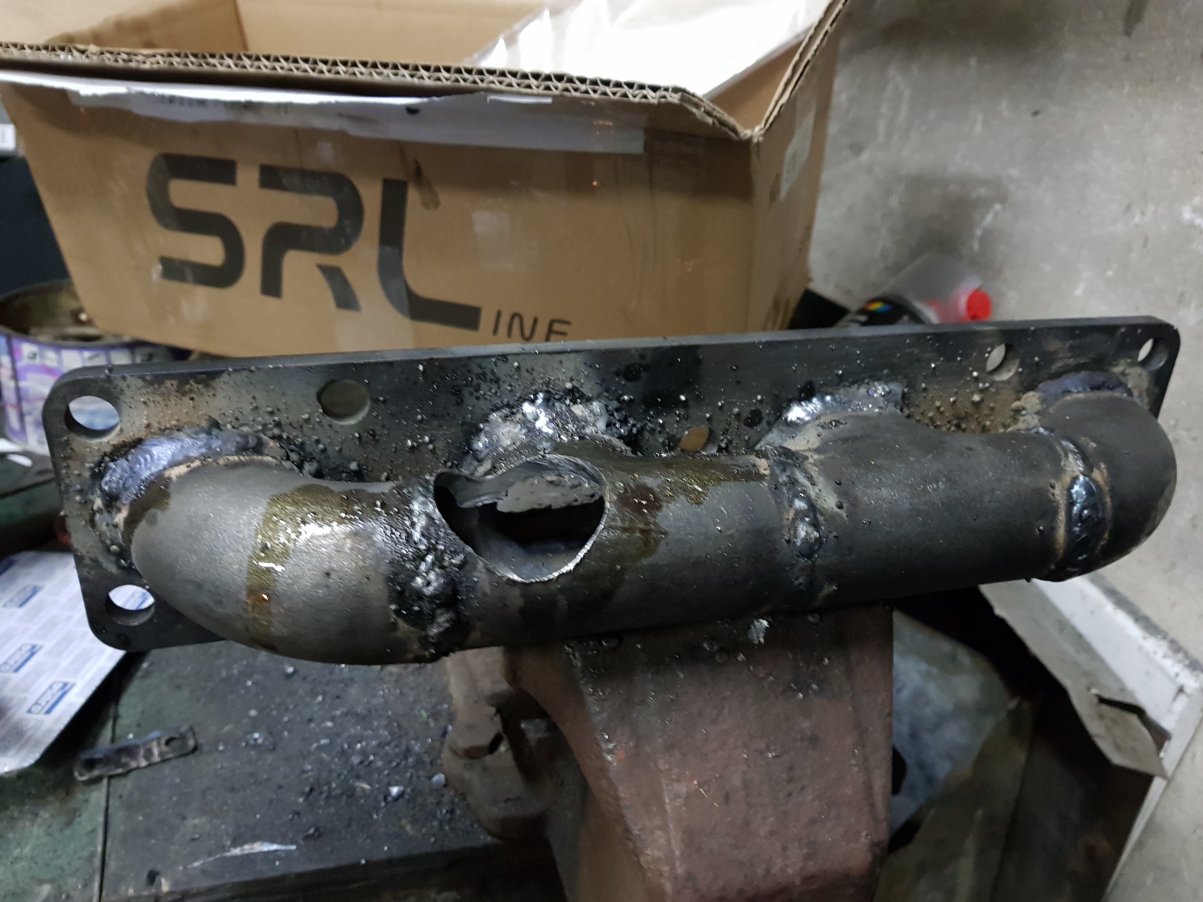

Zostało ogarnąć kabelkologię (co nie było łatwe – w tej chwili jeżdżę na układzie zapłonowym z B6) oraz zrobić kolektor:
Tak, wiem ten też jest brzydki, przepraszam – nie jestem zawodowym spawaczem. #hatersgonnahate

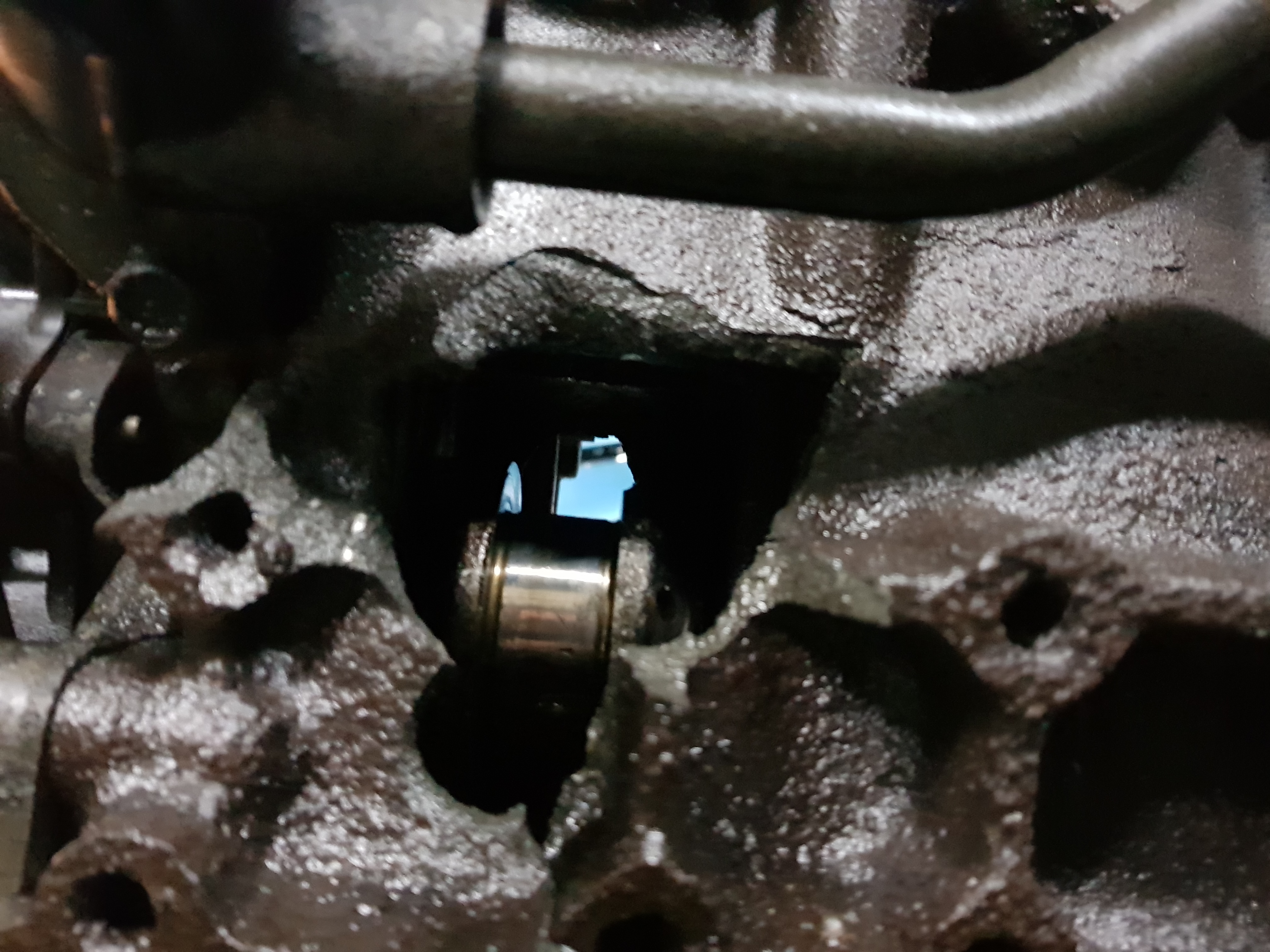

Na koniec znalezisko z miski olejowej i parę fotek ze SWAPa:

Samochód został zaholowany do domu i rozpocząłem plan B, a w zasadzie BP.

Sobota przedpołudnie, telefon dzwoni...
Piohrun – Siemasz, mógłbyś przyjechać trochę wcześniej?
Płomień – Chyba tak, co tam?
Piohrun – Trzymam w ręku sworzeń tłoka
Płomień – Czyli jak rozumiem szufelka i zmiotka które Ci wrzuciłem do auta się przydały?
Piohrun – Tak, weź linkę holowniczą.
Płomień – To zara będę.

Nie no wg logów B6 sohc wytrzymał 25 obrotów wałem na doładowaniu 2.3 bara

Jak to możliwe że ten wężyk spadł? Oryginalnie tam nie ma opaski.To tylko podcisnienie.?
W sumie to gdybyś boost cuta nie wyłączył to by się nic nie stało
