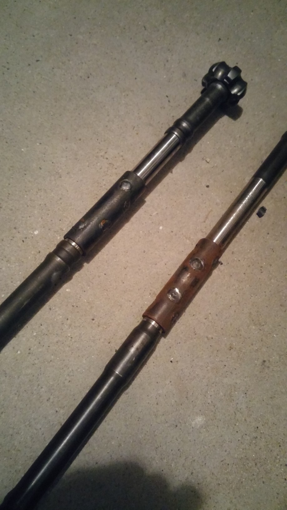

Mazda trafiła na parę dni do mechanika..powód – diagnostyka wibracji dochodzących z układu napędowego. Po oględzinach okazało się, że powodem telepania przy mocniejszym skręcie w lewo były zbyt długie półosie przy aktualnej wysokości zawieszenia.. Półosie poszły do skrócenia każda o 1,5cm. Dzisiaj prawdopodobnie je odbiorę i jutro wylądują w Maździe. Jeśli to załatwi sprawę to pokuszę się o jeszcze 1-2 cm w dół <diabełek>

Jednak prace nad półosiami znacznie przedłużyły się..wyszło parę kwiatków ale udało się :) W następnym tygodniu wracają do samochodu i zobaczymy jak to wszystko teraz spasuje. Półosie zostały skrócone o 1,5cm ponieważ dobijały i obijały przeguby wewnętrzne i z tego powodu odczuwalne były wibracje w układzie napędowym..najbardziej nasilone przy przyspieszaniu.

Postprzez DARO MAZDA 323 » 14 cze 2015, 13:17
W zeszłym tygodniu na złocie ogólnopolskim nissana koledze po 5 wyścigu na 1/4 mili poszla spawania połośka. Polecam firmę z Torunia od pół Osiek za około 350 zł zrobią Ci nowe na wymiar z jednolitego materiału.

Postprzez Jasoon » 14 cze 2015, 14:13
Domyślam się ze taki zabieg wychodzi raczej na niekorzyść jeśli chodzi o wytrzymałość ale to raczej nie bedzie auto do ustawek ani strzelania ze sprzęgła. Niski moment jaki generuje silnik 1.3 nie powinien narobić szkód :) rzeczywiście lepszym rozwiązaniem było zamówienie krótszych półosi.. ;P

Postprzez DARO MAZDA 323 » 15 cze 2015, 07:28
Pamiętaj ze masz glebę i na półośki działają całkiem inne napręzenia niż w cywilnym zawieszeniu .
Osobiście bym obspawał dookoła jeszcze na łączeniu tulejki z półośką i koniecznie wrzucił na tokarke i zobacyzł czy nie ma bicia bo dalej bedzie lipa.

Postprzez Piotr89 » 16 cze 2015, 07:54
Obawiam się że będzie tak jak Darek pisze, półośki w zależności od prędkości obrotowej będą wpadały w rezonans jeżeli są niewytoczone i niewyważone <nie powiem>

Postprzez Jasoon » 16 cze 2015, 21:06
Pan złota raczka zapewniał mnie ze są proste i wyważone ..nawet mówił że wcześniej jedna była lekko krzywa <nie powiem> Gosciu zajmuje się regeneracją półosi wiec takiej popeliny nie odwalalby :|

Postprzez Jasoon » 17 cze 2015, 16:34
Nowe serducho mooże kiedyś... ;) Madzia wyjechała od mechanika. Półośki wyleczyły ją z wibracji.. ulga ale czy na długo <nie powiem>

Postprzez jaaco » 17 cze 2015, 19:05
Też jak miałem gwint strasznie drgało przy przyspieszaniu, ale nie sądziłem że to zależy od długości półosi... bardziej skłaniałem się o kąt wchodzenia wałka w kielich, a swoją drogą ładna bestia <spoko>
