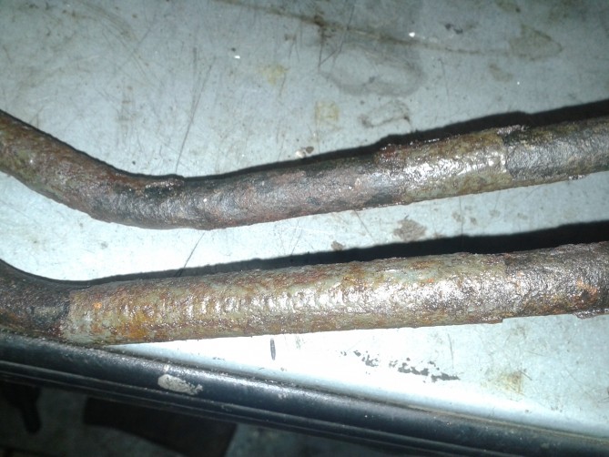

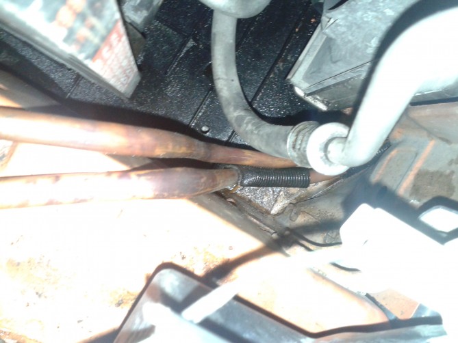

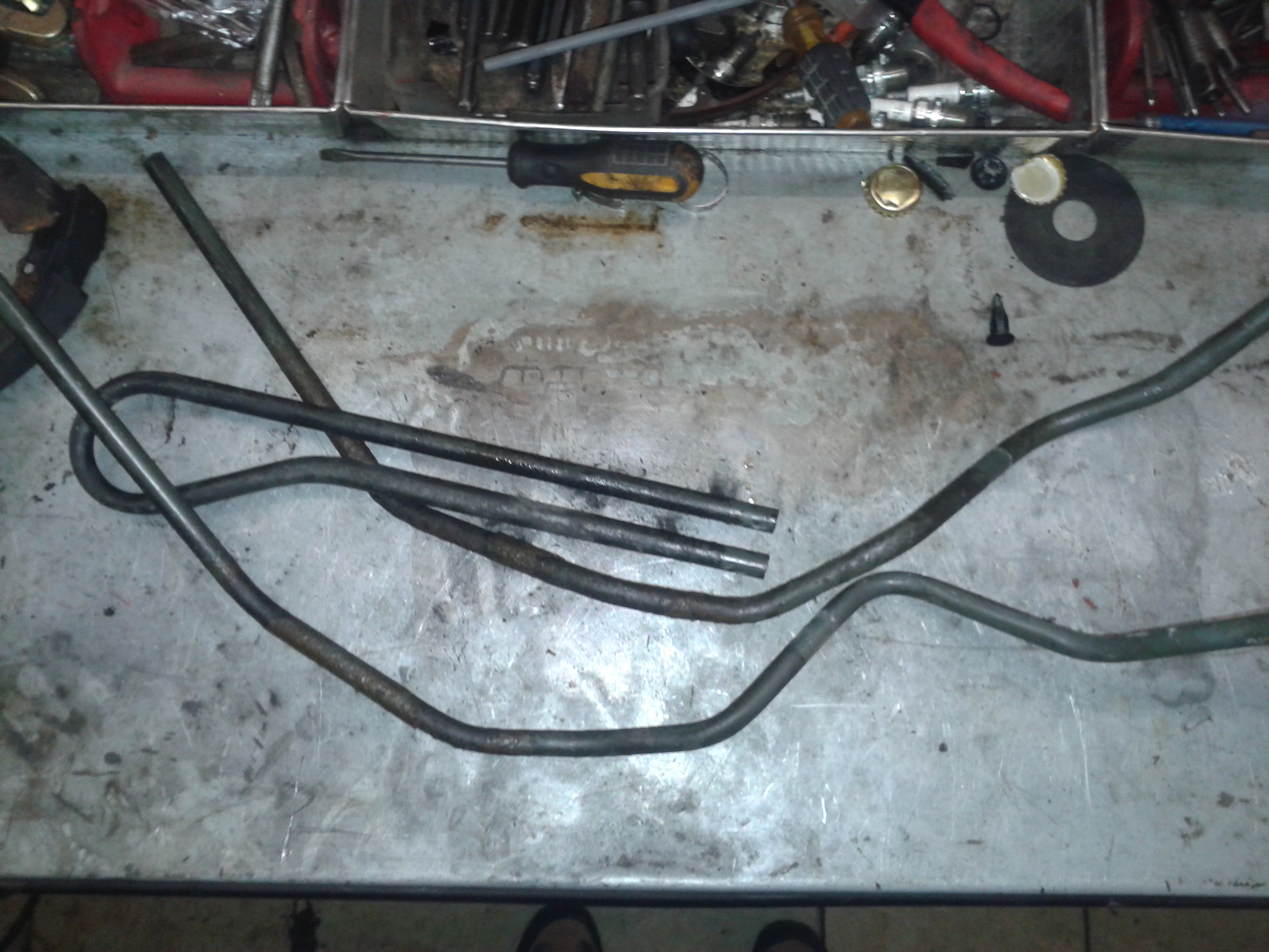

Witam po małej przerwieostatnio sprawiły się malutkie kłopoty z wspomaganiem, mianowicie rura prowadząca płyn od wspomagania troszke sie przejadła rdzą ponieważ była od nowości. Przy naprawie dałem od razu do wymiany:
-rozrząd (rolka, napinacz, pasek)
-paski wielorowkowe – oba(jeden był mega postrzepiony)
-rura od wspomagania oczywiście no bo bez tego ani rusz.

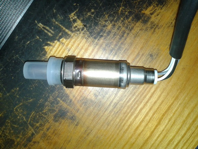

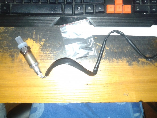

jakieś paski piszczą niestety(znajomy mówi mi, że to może być od wilgoci bo sporadycznie, ale pojade w tygodniu dać do wymiany sonde która dzisiaj dotarła z Anglii więc poproszę aby sprawdził czy aby paski nie są źle naciągnięte(tak na wszelki wypadek).

a po co ci nowa sonda lambda?

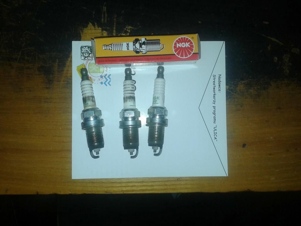

A więc tak, Sonda była mi potrzebna gdyż po odwiedzeniu komputera pokazywało błąd sondy lambda za katalizatorem. Ale po wymianie sondy duszenie sie silnika oraz check engine nie zniknął lecz pokazał błedy w drugin cylindrze/tłoku(nie wiem czy mowie poprawnie), znowu sonde lambda oraz zbyt ubogą mieszanke paliwa.
Mechanik który mi kasował błędy strzelił, że zacząłby od sprawdzenia świec skoro nie wymieniałem ich po zakupie auta i od zakupu jest ten problem ewentualnie kable, doloty powitrza, przepustnice...itd(tyle tylko zapamietalem z całej tej listy. Tak więc zacząłem od pierwszego i okazało się, że druga świeca była krzywo wkrecona na chama i ledwo wykreciłem ją ze znajomym...rączka klucza do świec sie wygieła >.<
Tak wyglądały 3 pozostałe, ta na drugim miejscu byla przyjarana na tym białym elemencie oraz cała w oleju poszła w kosz od razu –.–
I nagle duszenie sie silnika znikneło oraz od razu przyjemniej sie prowadzi auto kiedy nie ma zaników w obrotach :)
