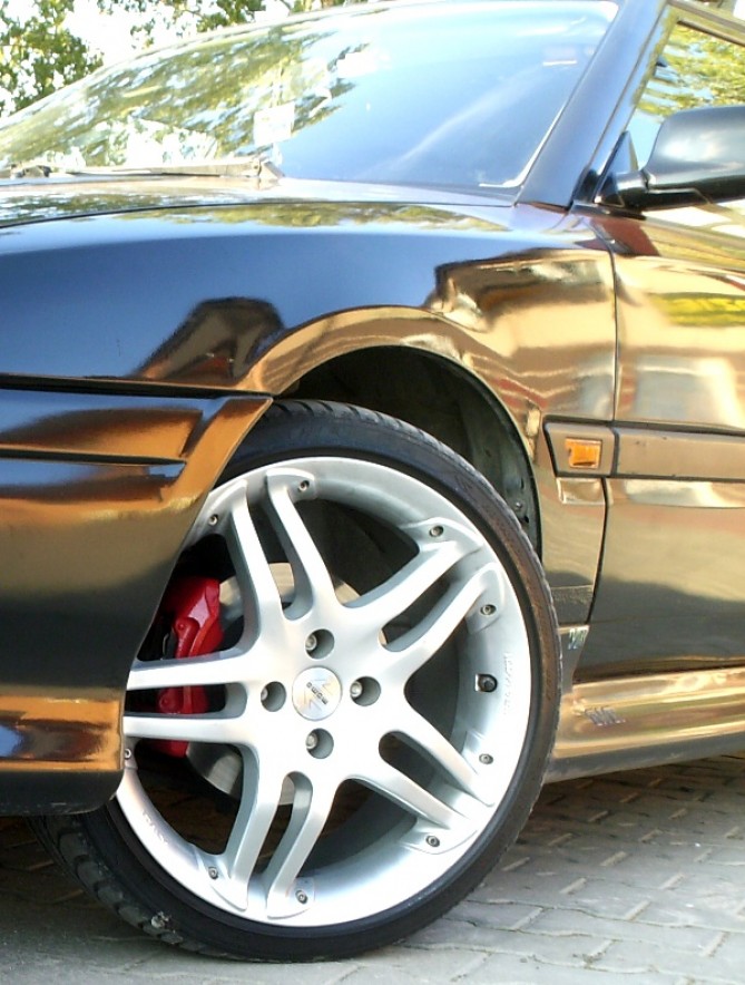

Ja też mam bębny tyle że wentylowane a one są trudno dostępne i drogie :> wiadomo ręczny na bębnie jest lepszy:D Tak się układa tarcza na klockach TRW Foto zapożyczyłem od seby323f z jego dawnego GT

Dokaldnie, tarcze swieci sie jak psu jajca :) i nie piszcza :D inne klocki zamiast sie scierac, drą po tarczy jak tylko moga :|
