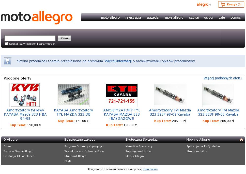

Postprzez tomekV6 » 19 lut 2011, 21:36
Z tego co wiem są to na 100% amortyzatory gazowe coś takiego jak tu: http://moto.allegro.pl/amortyzatory-tyl-kayaba-mazda-323-v-2-0-24v-94-98-i1470296489.html tyle że moje mają skrócony skok o 40mm :D .
Jaka była seria to nie wiem, bo poprzedni właściciel zmieniał już amory i siedziały TOKICO
