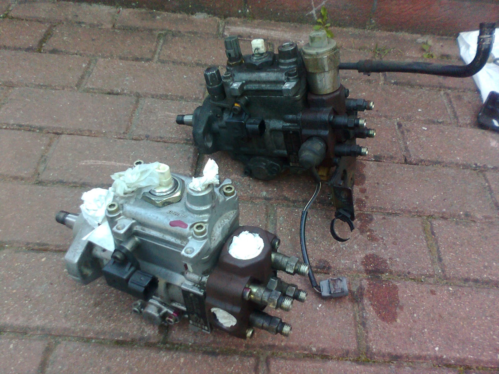

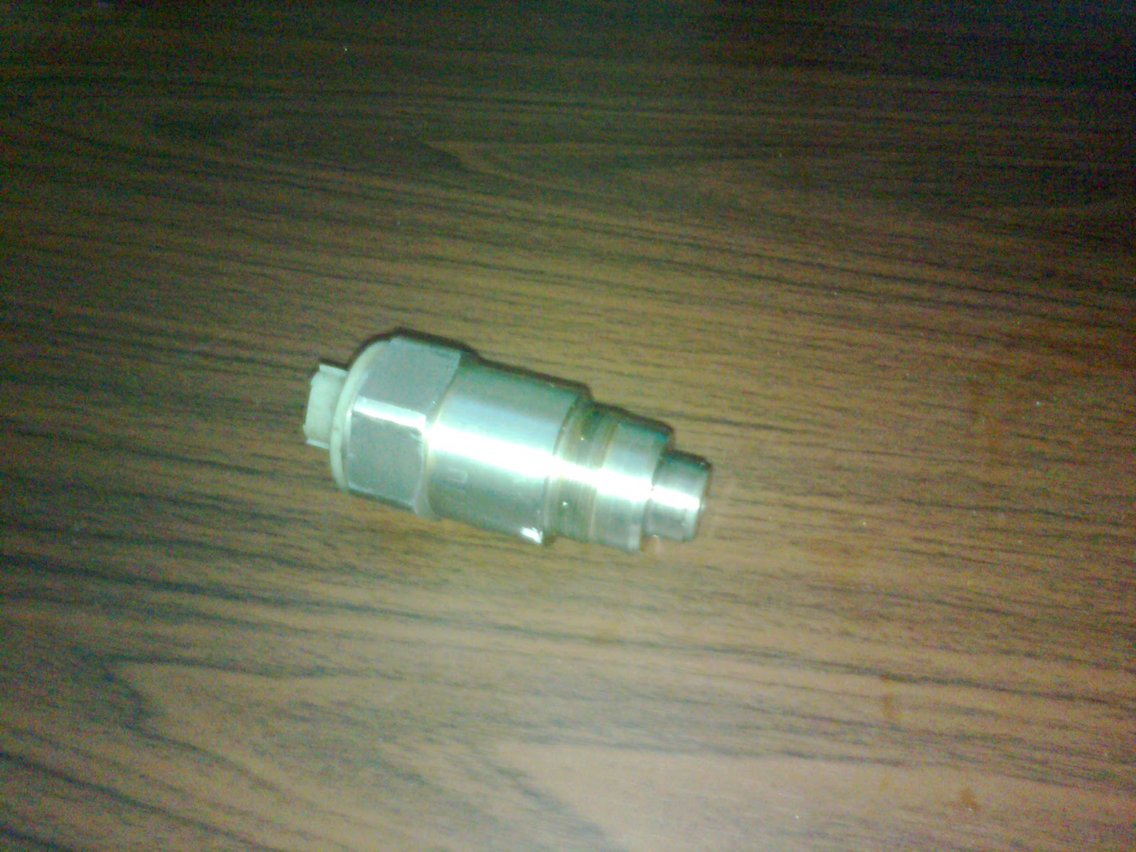

no to panowie zeby niebylo ze z autkiem sie nic niedzieje bo watek troche zaniedbany ostatnio ale nie autko :) wic tak autko sprawia troche problemow wiec a diagnoza jest chyba juz jedna :( POMPA :( ale z pomoca i dobrocia kolegow z forum glowne zaslugi dla TADZIOLA za pompe i RIKIEMU za zawor TCV oraz LEEEXA ktory bedzie mi ta pompe zmienial ze autko wkoncu ozyje :) oczywiscie dziekuje tez NEONIXSOSOWI za jego cenne rady :) madzia na dniach przejdzie reanimacje wiec moze wkoncu bedzie normalnie jezdzic :) a tu pompa i zawor :)
oczywiscie zdjecia z prac wymiany pompy dodam za jakis czas bo jutro bede sie umawial na wizyte u LEEEXA :) myslalem zeby samemu wymienic ale jednak dobrze bedzie jak bedzie przy tym wszystkim ktos kto ma jakiekolwiek pojecie bo ja prawie zadnego :)

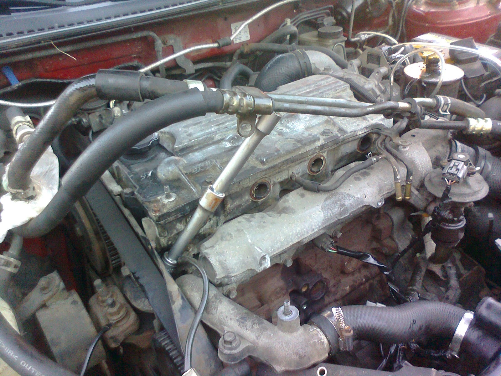

a do madzi oczywiscie troche roznych pierdolek doszlo :P wszystkie rurki pod maska od powietrza zmienione czyli do BOOT sensora, do puszki obudowy filtra powietrza, od zaworu EGR, od gruszki od turbo :) doszedl rowniez wskaznik doladowania i turbo mi dmucha 1,1 a ciegielko ani drgnie :P
zmieniony filtr powietrza i paliwa, zmienione prawie wszystkie weze od ukladu paliwowego :)
wiec dbam o madzie :) <serduszka> <serduszka> <serduszka> <serduszka> <serduszka> <serduszka> <serduszka> <serduszka> <serduszka> <serduszka> <serduszka>

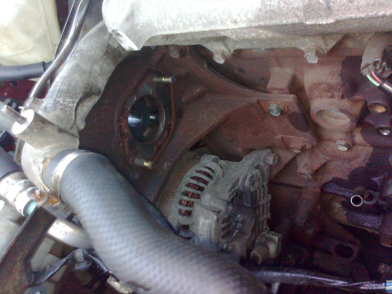

Postprzez boczek86 » 10 wrz 2012, 20:25
panowie dzis moge sie pochwalic ze dzieki swietnej fotorelacji TADZIOLA o wymianie pompy wtryskowej bez zdejmowania rozrzadu dzis sam sie podjalem tego zadania :) pompe juz mialem od Tadziola takze tylko bylo brac sie za wymiane :)
a to zdjecia z lekkiej wymiany
tu dwie pompy :) moja i od tadziola :)
atu stara pompa
tu madzia bez pompy
operacja zakonczona sukcesem :)

Postprzez Neonixos666 » 10 wrz 2012, 21:57
albo mnie oczy mylą albo masz poszarpany pasek rozrządu? <co?>
