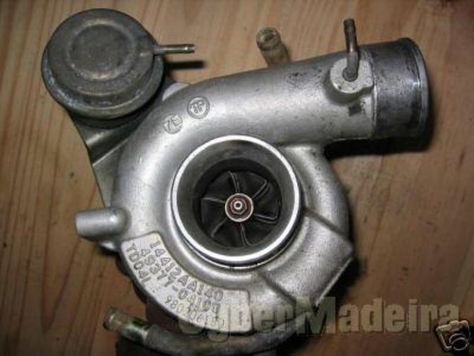

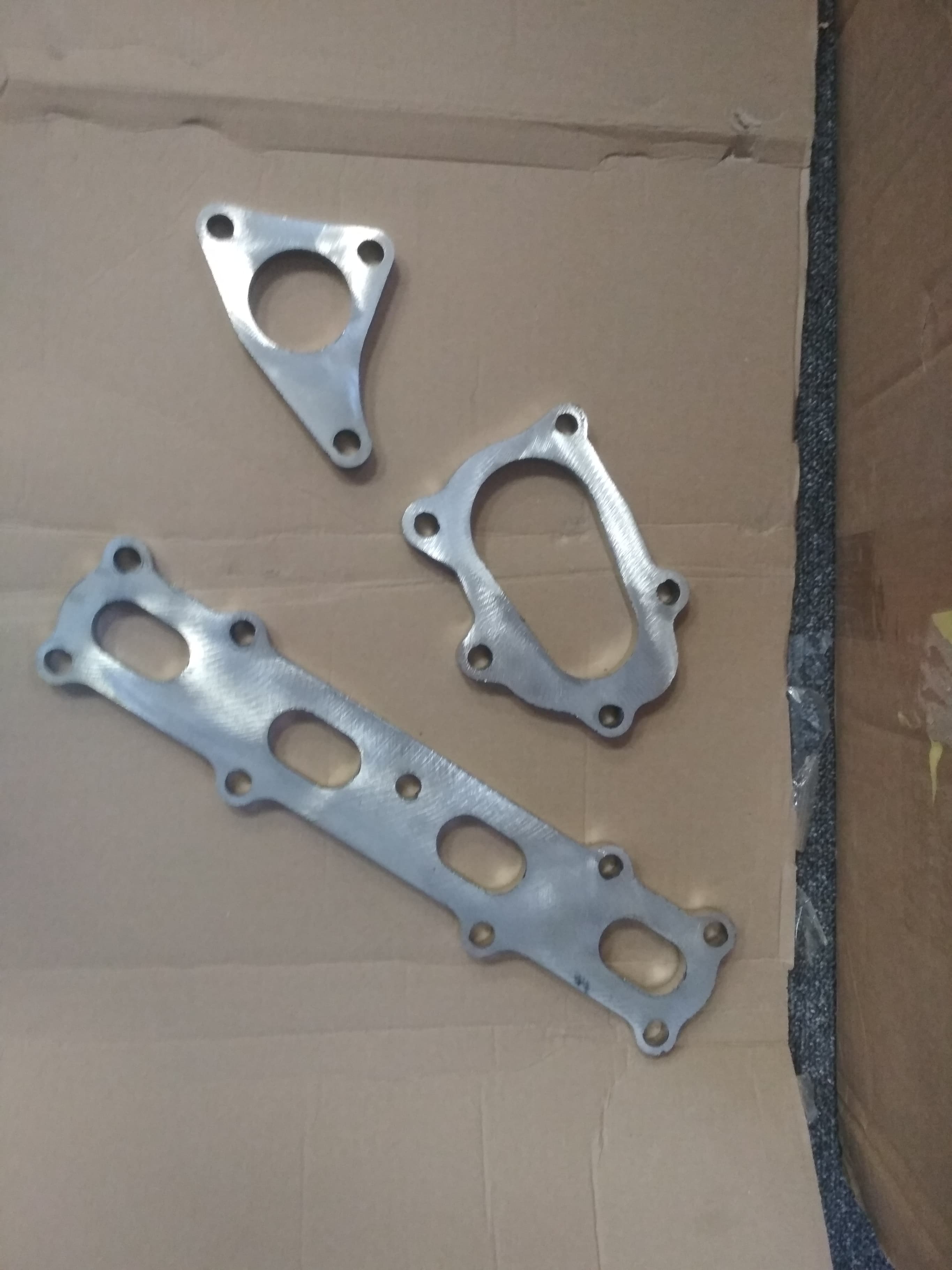

ZZostała zakupiona turbina z Forestera 2.5 Xt ,czyli TD04L(14T?)
Flansze już są,kolanka i reszta gratów też.Jutro powinno dojechac turbo i zaczynamy działać.
Te turbo ma potencjał na 270hp max,po zrobieniu hybrydy za 1300zł 320hp więc ponad możliwości seryjnego słupka.
