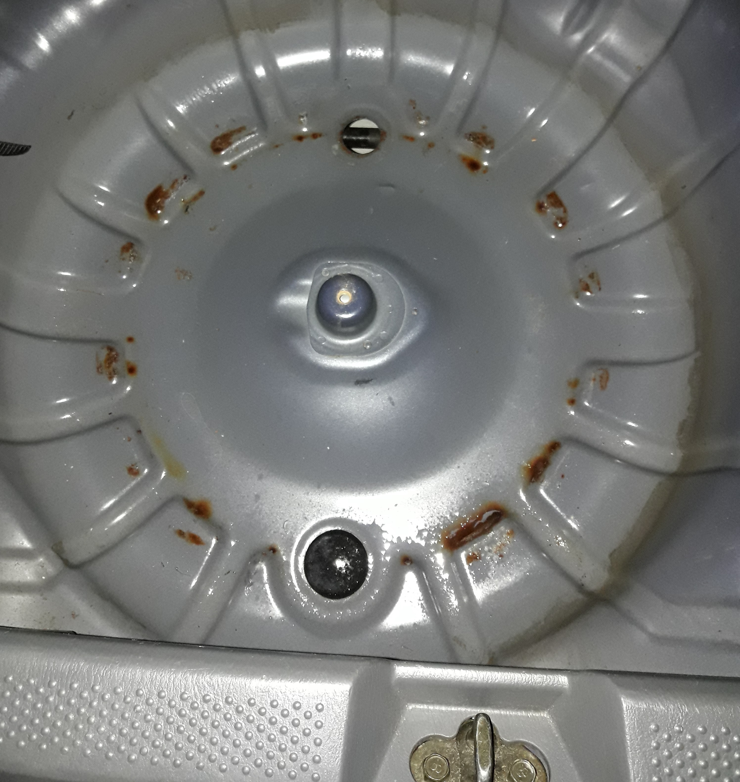

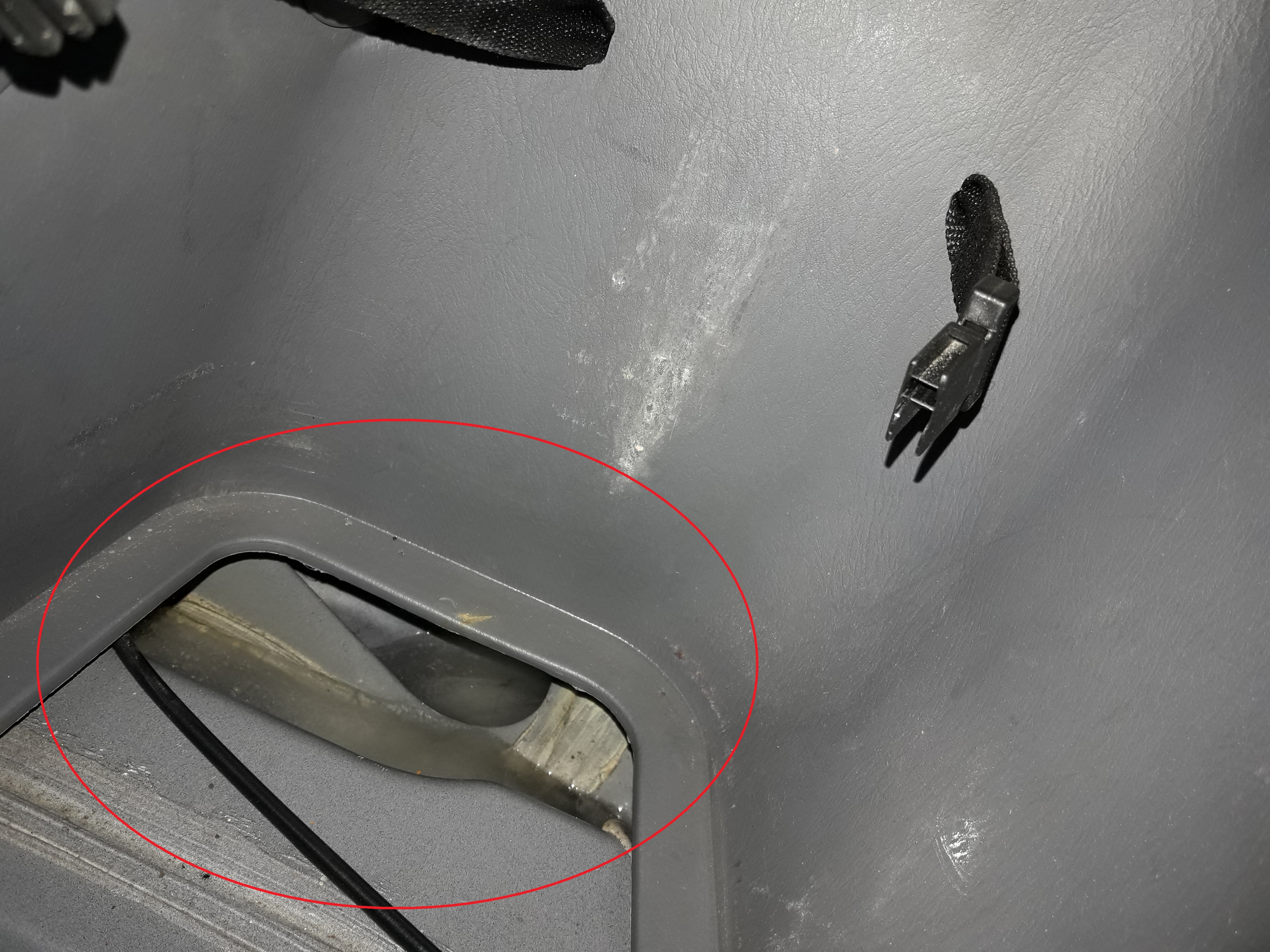

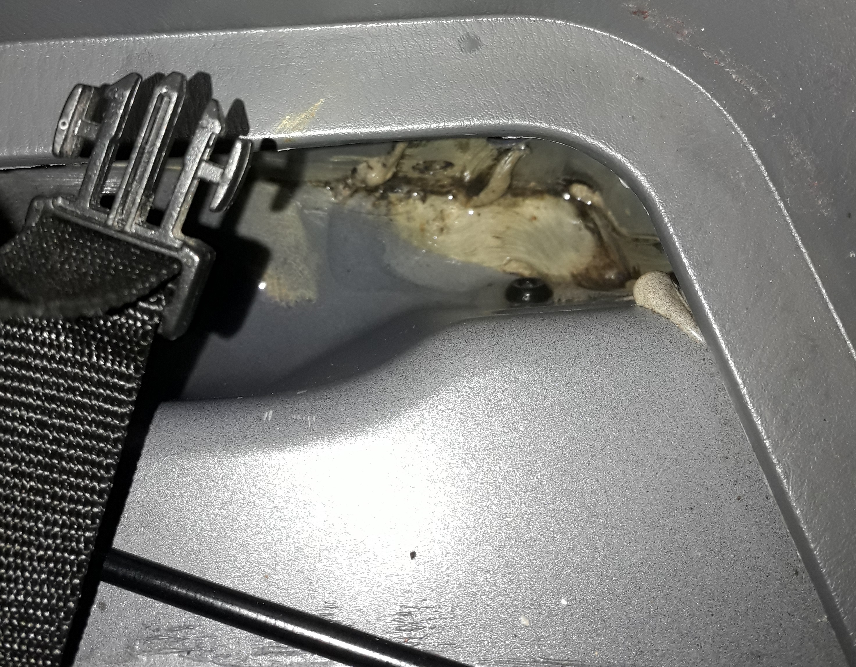

Dzisiaj na co tygodniowym spocie niestety spotkała mnie (nie)miła niespodzianka <nie powiem> Pytanie moje do Was Kochani czy domyślacie się skąd ta zamarznięta woda w tylnych nadkolach błotnika w samych rogach na łączeniu z tylnym pasem oraz w bagażniku <co?> <co?> <co?> Podsufitka sucha, brak zacieków, tylna klapa też sucha...czy możliwe jest, że między lampą a błotnikiem leci woda <co?> Szkoda mi madzi bo blacharsko jest naprawdę w super kondycji...

Postprzez Damian68 » 8 lut 2018, 23:35
U mnie w byłej BJ-tce po wymianie żarówki w tylnej lampie miałem lekkie przeciekanie za sprawą uszczelki od mocowania lampy – taka ala uszczelka plastikowo gumowa na śrubie. Ponowne założenie lampy i poprawienie tej uszczelki zlikwidowało problem. Ni wykręcałeś ostatnio lampy?

Postprzez franek74 » 8 lut 2018, 23:47
No właśnie wykręcałem lampy bo żarówki wymieniałem :( Pewnie gdzieś po śrubce leci...

Postprzez Biniu » 9 lut 2018, 00:14
Franiu leci Ci woda między lampą a karoserią. Silikon w okol lampy załatwi sprawę.

Postprzez Bo_Lo » 9 lut 2018, 08:13
Przerabiałem temat ,możliwości sa 3 :
lampa
ratka pod zderzakiem
wlew paliwa
Skoro ściągałes lampy to na 99% one i zadnych gumowych uszczelek czy silikonu tym bardziej(silikon na acetonie powoduje ruda zołzę) .Albo uszczelki OEM z serwisu(one nie są gumowe tylko takie piankowe) albo kup uszczelkę w tubie do lamp subaru-to jest taka czarna guma w tubie jak silikon ale ona nigdy nie zastyga i nie wysycha,cały czas jest miękka i klejąca co umożliwia kilkukrotne odklejenie i przyklejenie ponowne lampy w celu wymiany zarówki.W ASO subaru albo w necie cos ok 25zł cała tuba.Coś takiego jak masz podklejona foliępod tapicerką w drzwiach.

Postprzez Rafalkom » 9 lut 2018, 21:24
Tak jak przedmówcy powiedzieli, woda leci lampą. Wlatuje właśnie w wewnętrzne poszycie błotnika a jak tam już jest sporo jej to wlewa się do uzdy z kołem zapasowym. Wystarczy dać nowe uszczelki na śruby lampy, ewentualnie nie żałować i dać podwójnie i skręcić to dobrze. Żaden silikon jak ktoś wcześniej mówił, jest żrący dla lakieru. Powinno pomóc, to generalna wada tego modelu, sam to również przerobiłem u siebie ;) A jak tam rozpórka się trzyma Przemek? :)

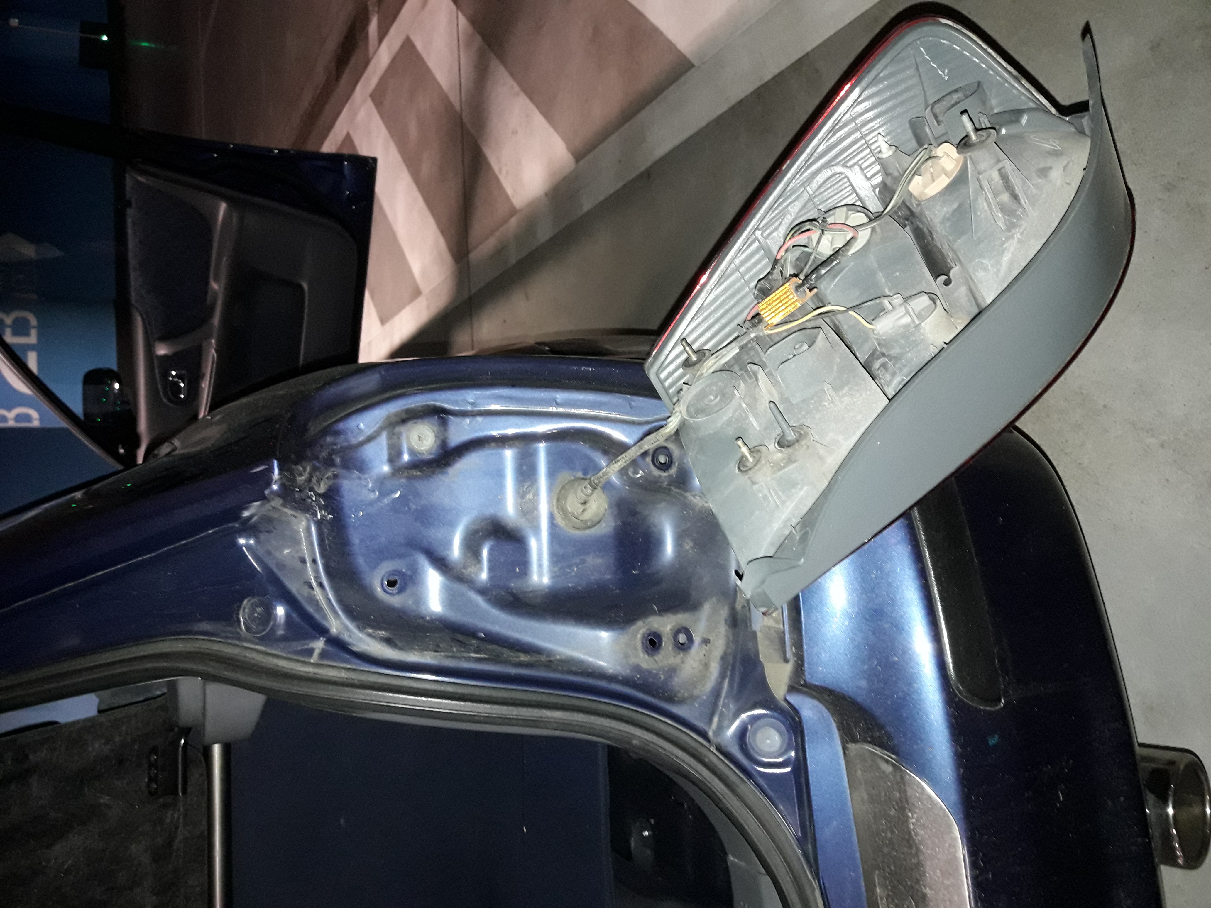

Postprzez franek74 » 16 mar 2018, 21:12

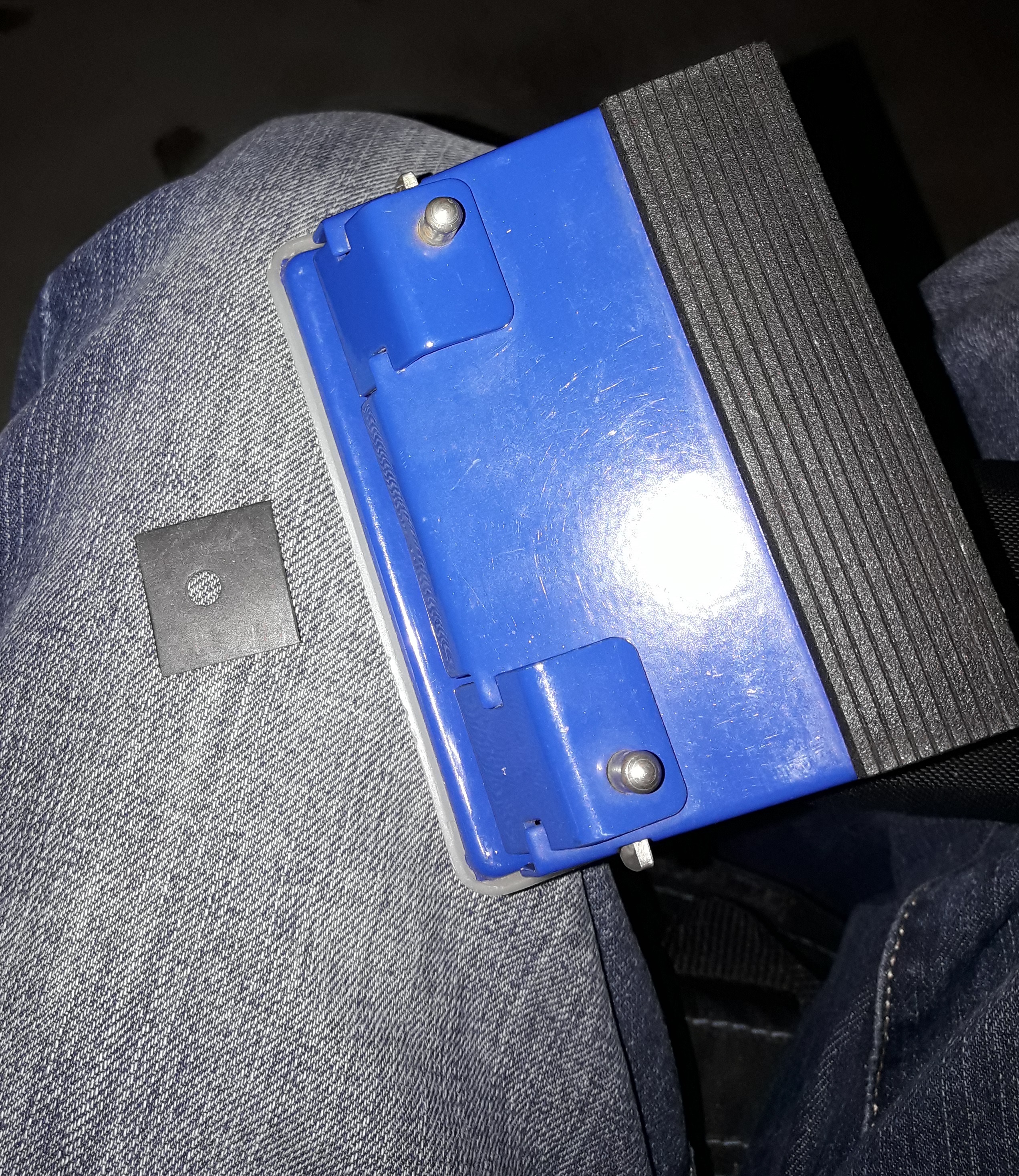

Właśnie wczoraj udało mi się uszczelnić mocowania tylnych lamp w otworach karoserii a dzisiaj prawdziwa zima :| Ostatni dzwonek ;) Mam nadzieję , że mój made in home gumowych podkładek przyniesie zamierzony efekt <spoko> Pogoda to pewnie zweryfikuje...Trochę się nagimnastykowałem ale ważne że praca wykonana, grodzie zabezpieczone i mam nadzieję , że tak już pozostanie :D Sorry za jakość fotek :D

Postprzez twardy103 » 17 mar 2018, 19:52
Też już dwa razy uszczelniałem lampy, na razie sucho. Dodatkowo (pewnie niektórzy mnie skrytykują), usunąłem te czarne zaślepki z otworów z Twoich zdjęć (tam gdzie podnośnik). W związku z tym, jak nawet woda się zbierze to tylko trochę na dnie, pozostała ilość wypłynie. Mody zawsze na plus, zaparowane szyby to strasznie irytująca rzecz :(

Postprzez DARO MAZDA 323 » 20 mar 2018, 09:25
przerabiałem Temat w Mazda 3 BK. Zrób dziurkę wiertarką w dolnej zaślepce tak we wnęce koła dojazdoweg aby woda i wilgoć miały ujście .

Postprzez franek74 » 18 kwi 2018, 19:24
DARO MAZDA 323 napisał(a):przerabiałem Temat w Mazda 3 BK. Zrób dziurkę wiertarką w dolnej zaślepce tak we wnęce koła dojazdoweg aby woda i wilgoć miały ujście .
Tak właśnie uczyniłem <czarodziej> Wszystko w jak najlepszym porządku...wody i wilgoci w bagażniku brak <jupi> W tym roku czeka mnie kolejna konserwacja podwozia, profili zamkniętych...trzeba dbać póki jeszcze jest co :P Poza tym Mazdalenka śmiga i kusi swoim spojrzeniem <serduszka>
