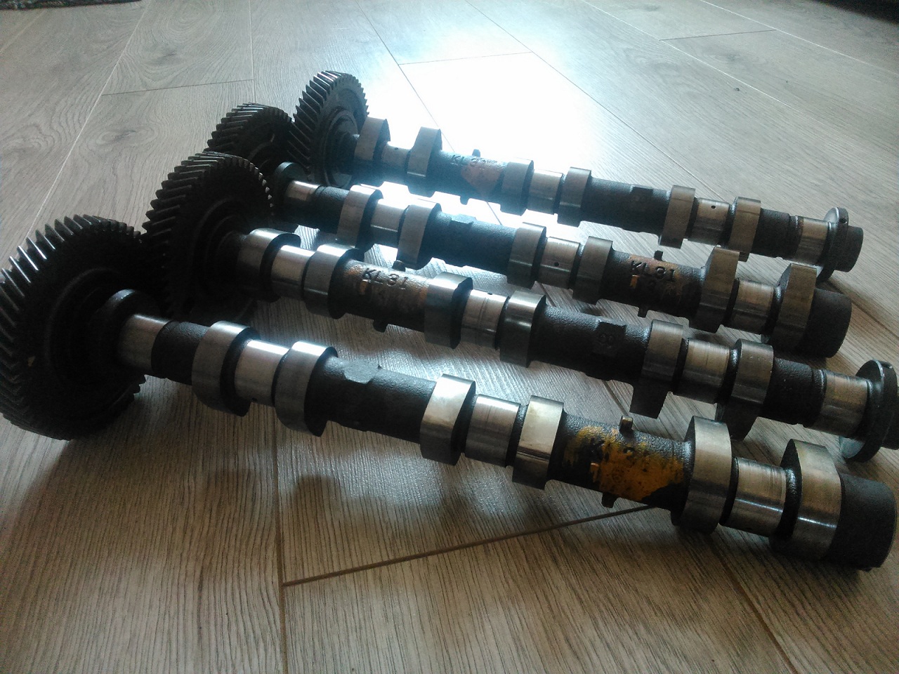

Postprzez misiak89-89 » 7 lip 2014, 08:07
Tak, mam tą rurkę i widocznie jest za słabo wydajna, ale faktycznie zmalpuje moda po weedzie i zacznę szukać chłodnicy z 626.
Na ten sezon mam jeszcze w planie zadbać o lepsze chłodzenie silnika, dołożę drugi wentylator od klimy i tyciu podniose maskę od tyłu. W obecnej chwili czekam na wałki kl31 oraz wstępnie umówione mam strojenie na sierpień :)

Postprzez Pyton162 » 7 lip 2014, 08:09
jeszcze ci Patryk tego nie wyslal . Lepiej go męcz bo po tym co ostatnio sie tu o nim pisze to możesz długo jeszcze na nie czekać
Pyton162
Postprzez misiak89-89 » 8 lip 2014, 09:50
Dotarły :)

Postprzez Piotr_ » 8 lip 2014, 10:05
Niach niach kl-31 <spoko>

Postprzez witek » 8 lip 2014, 10:58
Czy same KL31 wałki do zwykłego KL ma oryginalnym kompie coś dadzą? :)

Postprzez Pyton162 » 8 lip 2014, 11:36
nic nie dadzą. Trzeba stroić, pozdro

Postprzez misiak89-89 » 8 lip 2014, 17:07
witek napisał(a):Czy same KL31 wałki do zwykłego KL ma oryginalnym kompie coś dadzą? :)
zobaczymy :)
mam jeszcze do prostego kolektora przepustnice z klze, wiec dolot dołącz wspólnie do zestawu.

Postprzez witek » 8 lip 2014, 20:27
ehh jak nic nie dadzą to nie mam co ich szukać :) misiak89-89 Daj znać czy u Ciebie po montażu jest jakaś poprawa :)

Postprzez mlody1921 » 8 lip 2014, 20:37
Witek no weź pomyśl skąd ma sie niby ta moc wziąść
KLZE
– ostrzejsze wałki
– stopień sprężania inny
– zapewne więcej wahy musi lać na górze
Wałki na pewno coś dadzą ale bardzo mało jedyne co sie odczuje to inaczej będzie przebiegać moc i moment przeniesie sie do góry i może być za ubogo na górze

Postprzez witek » 8 lip 2014, 20:45
Mówiąc coś dadzą nie chodzilo mi o "pińcet kuni mocy" tylko chociażby lepszą prace silnika ;) Ale na razie nie planuje stroić mazdy ani zmieniać wtrysków więc nie ma się w co bawić.

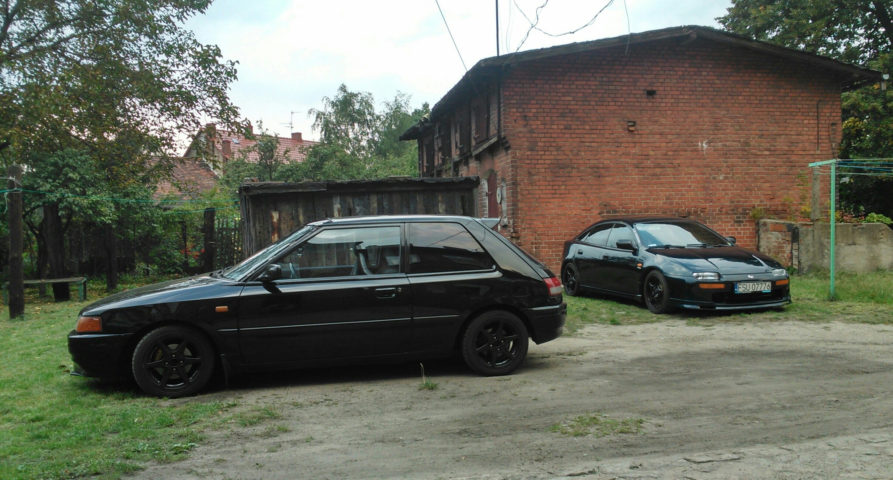

Postprzez misiak89-89 » 9 wrz 2014, 08:49
Kolejne Gt w rodzinie

Postprzez deejay27 » 9 wrz 2014, 08:59
Cały czas wierny marce i 323:)

Postprzez Bartg » 9 wrz 2014, 09:03
No to trzymamy kciuki, żeby tym razem była dużo lepsza sztuka :)
