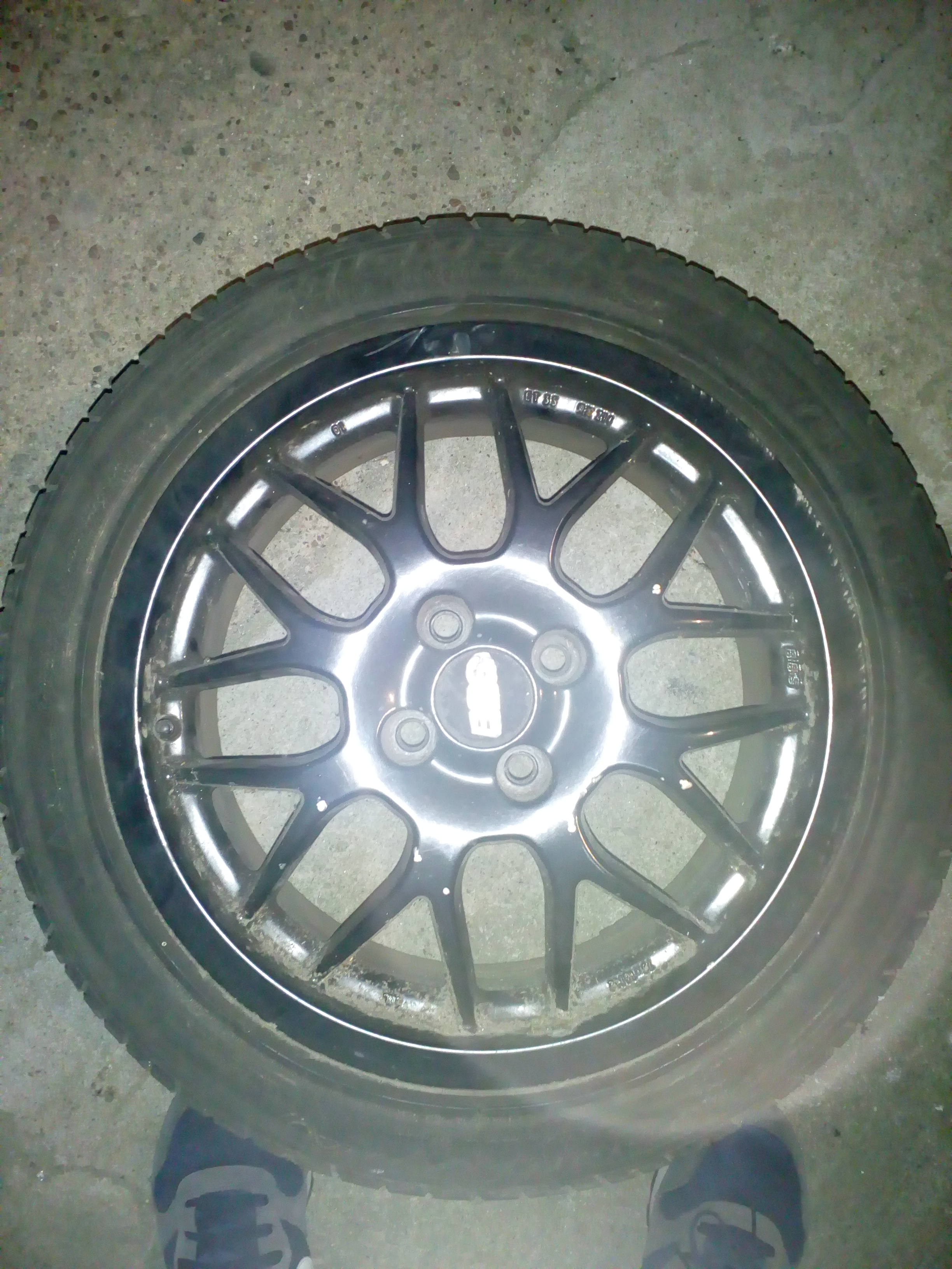

Coś tam się dzieje,zakupione "nowe" koła BBS 16",7j et35.Ktos pomalował w czarny mat szprejami i się łuszczy ale pod spodem Ori lakier wygląda spoko ,muszę wymienić jak zdjąć ten czarny bez naruszenia tego pod spodem .Miały wlecieć dopiero na wiosnę ale chyba na tor wlecą profile 205/50.

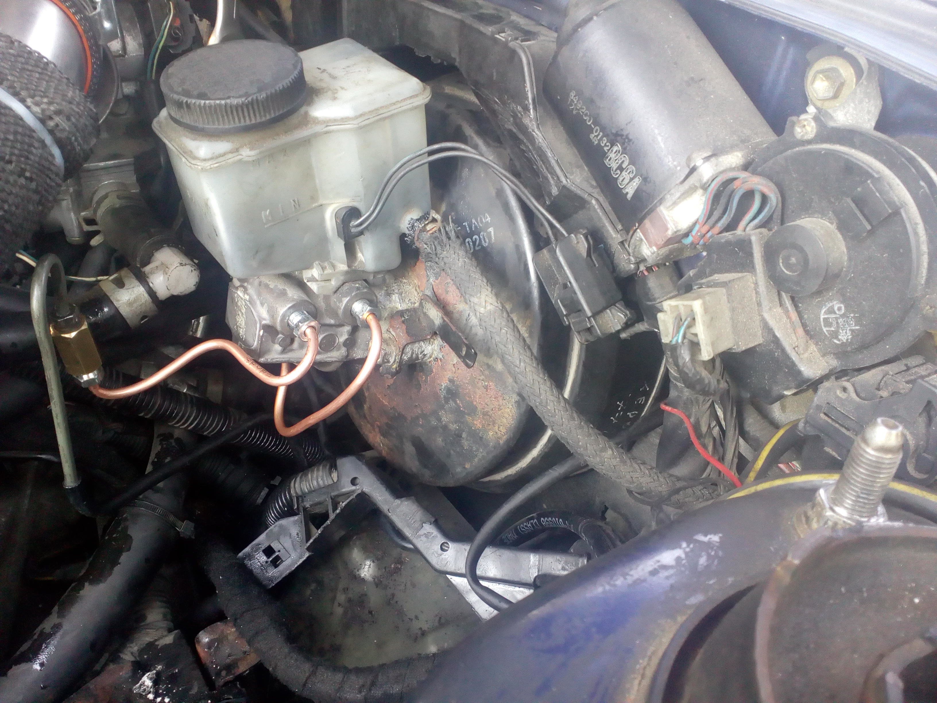

Dzisiaj zmieniłem pompe i serwo na komplet z xedosa9.
Najpierw wogole nie szło napompować pedału,po odkręceniu rurek pompa się odpowietrzyć i ruszylo.
Dziwne że momentami przy wduszebiu hamulca słychać syk z okolic padalu hamulca ale nie zawsze , natomiast co do samego hamowania....Mam mieszane odczucia,niebu jest lepiej ale czy to jest to? Nie wiem,po drodze do domu podmienilem też wężyk podciśnienia z zaworkiem,muszę trochę pojeździć albo dać komuś by się przejechał bo teraz sam nie wiem czy jest już tak jak powinno być czy nadal nie to.
Dopisano 13 paź 2018 22:35:
Z tego co doczytałem to normalne że na postoju jak pompuje pedałem to syczy więc ze starym musiało być coś nie teges bo wogole nie syczalo.
Nowe syczy tylko na postoju ,po kilku wduszebiu pedału przestaje,podczas jazdy wogole nie syczy .
W zasadzie myślę że to może być już kwestia tylko tarcz/klocków/szczęk (są już słabe) albo pompy/modułu ABS
Muszę sprawdzić czy ABS działa poprawnie.
Na tą chwilę do tego co było po odebraniu auta od turbienie jest dzień do nocy ,ale sam nie wiem czy jest tak jak być powinno.

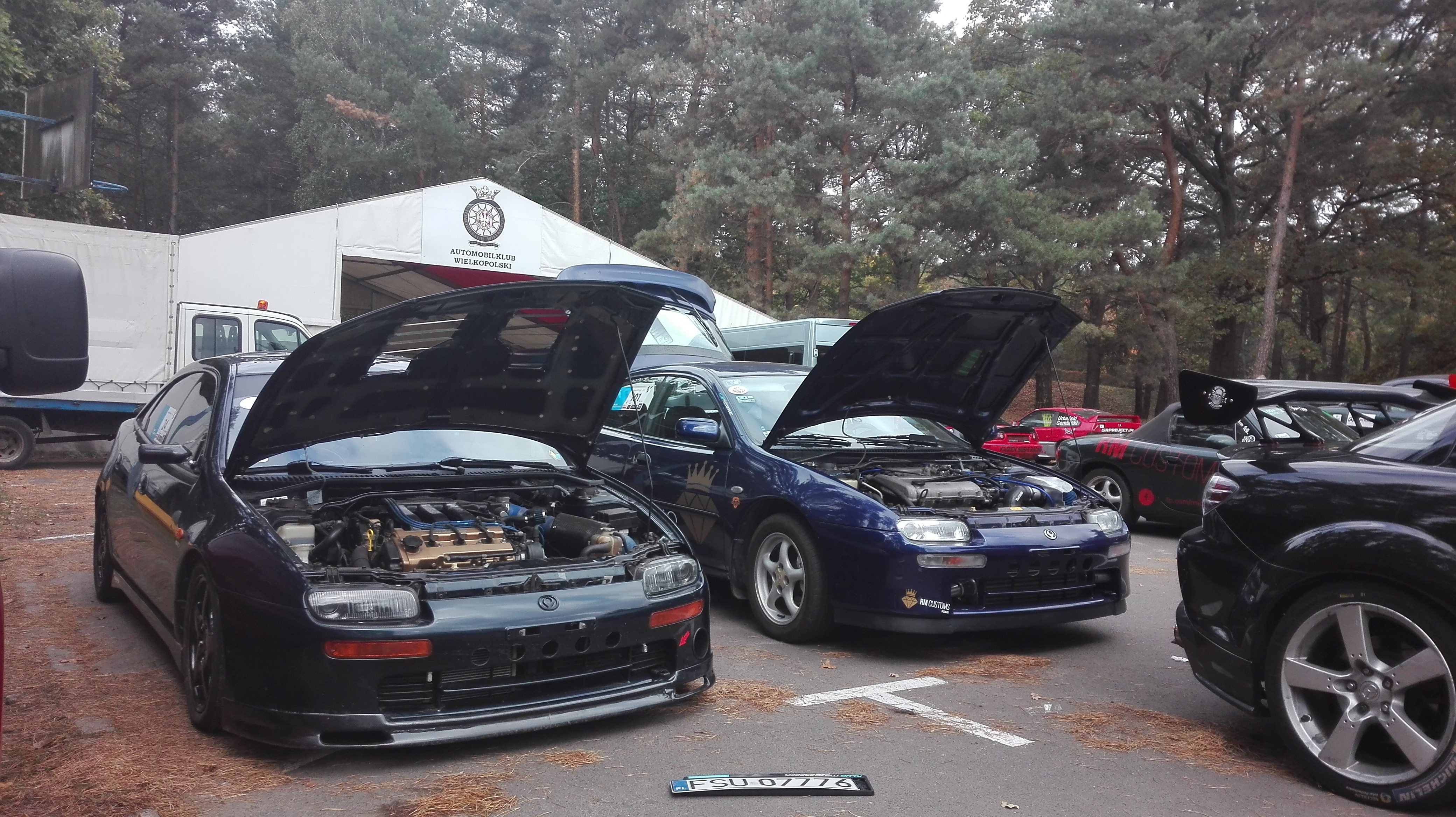

No i po zlocie.
A więc,nadal kiszka z hamulcami,po zasiłku wymieniem wszystkie przewody elastyczne na nowe i szczeki z tyłu.Jeśli to nie zmieni sytuacji zostaje już tylko pompaABSu/korektor siły hamowania.
Mimo twardego peadłu i bardzo słabejsiły hamowania,wziąłem na prawy fotel instruktora w postaci Miedziaka,co pokazało jakmarnym jestem kierowcą i zaowocowało zejściem o 8sekund na drugim okrążeniu i kiedy opony zaczęły kleić,głowa się odblokowała,tor przesuszył i wszystko zaczęło ze sobą grać,hamulce postanowiły zrobić na opak i pedał wpadł w podłogę a siła hamowania spadła o kolejne 25%.Niestety tak już zostało do końcadnia i wróciły do stanu poprzedniego dopiero na drugi dzień więc postanowiłem odpuścić sobie ostatnie 2 sesje czego oczywiście póżniej żałowałem.
Z plusów to zacząłem coś tam w końcu kumać z tą jazdą po torze,auto przeżyło bez problemu i jest życiówka blisko tego co pojechał tym autem Kamil w zeszłym roku.
