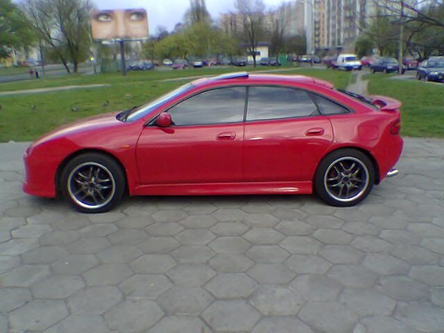

Postprzez marcus_87 » 31 sty 2008, 19:46
zdjecie pogladowe- tak wyglada 18' na mojej 323F :D opona 235x45
felgi sa do bmw i sa do sprzedania jak cos ;)

Postprzez promyczek001 » 31 sty 2008, 19:48
na focie to zes chyba 22" dal :P

Postprzez darekk86 » 31 sty 2008, 21:34
marcus_87 tak przylozone felgi obok samochodu nie oddaja rzeczywistych wymiarow, bo normalnie samochod sie podniesie jeszcze na nich.
A swoja droga takie felgi totalnie nie pasuja mi do 323f. Calkowicie nie ten styl, no i przez rant wygladaja na bardzo male. Do bmw w same raz :]
