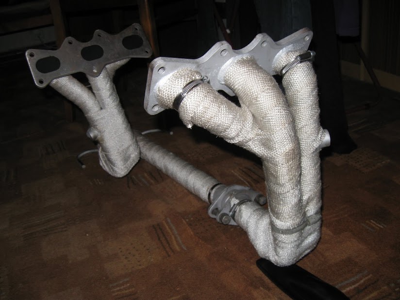

Trochę żelastwa od Capazo dziś owijane
Jeszcze tylko prysnąć taśmę lakierem żaroodpornym i można zakładać

Postprzez Beny » 30 kwi 2013, 21:42
A jak się wczoraj w jednym temacie pytałem,ile bandarza potrzeba na kolektory to nikt nie napisał a tu proszę :)
Jakie bandaże kupiłes i ile metrów? Trzeba lakierem przelecieć?Na którejś aukcji czytałem że bandaże sa juz wypalone i nie ma po założeniu zasłony dymnej pod maską :D
Posty: 8678 (86/84)
Postprzez Majki88 » 30 kwi 2013, 22:22
Ja kupiłem 15m i to jest tak na styk przy tych baranach
kupowałem u tego gościa
http://allegro.pl/tasma-termoizolacyjna ... 12629.html
te ceramiczne(białe) jak czytałem o owijaniu powinno się prysnąć podobno zabezpiecza jeszcze je dodatkowo
Co do dymienia się okaże jak będą zamontowane, niby są wstępnie wygrzewane żeby zredukować dymienie

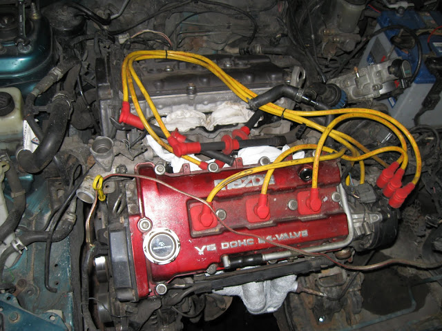

Postprzez Majki88 » 13 maja 2013, 16:01
Kolektory już zamontowane kilka zdjęć z montażu czas pracy wyszedł ponad 10h ale doszła jeszcze naprawa spawarki i wypad po pierdoły
Wielkie podziękowania dla Kongo oraz Gobassa za pomoc i garaż <spoko> <spoko>

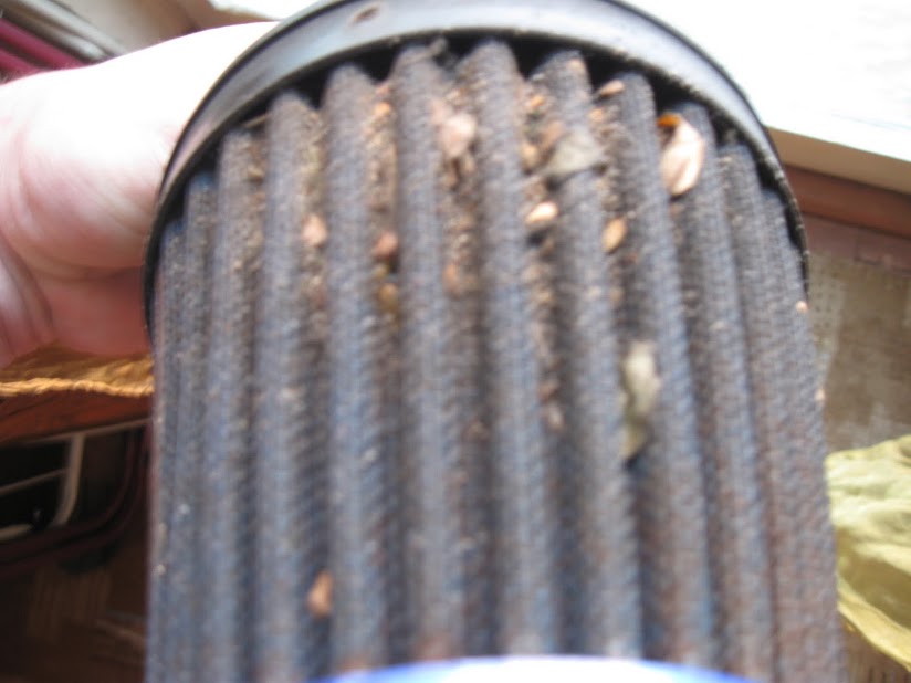

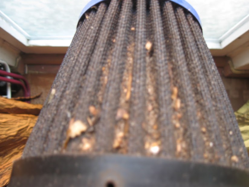

Oraz przy okazji wymieniłem filtr paliwa ilość litrów(kilometrów) przefiltrowanych nieznana :P
tak wyglądał stary filtr tzn materiał filtrujący
oraz filmy:
odpalenie po złożeniu wygrzewanie bandaży
efekt końcowy spora zmiana w pracy
Ostatnio edytowano 13 maja 2013, 22:57 przez Majki88, łącznie edytowano 1 raz

Postprzez Beny » 13 maja 2013, 19:41
Długo dymiło z bandaży :P Jakies problemy przy montażu?Śruby udało się wykręćic?

Postprzez Majki88 » 13 maja 2013, 22:47
śruby się wszystkie odkręciły bez problemu 2 lekko palnikiem podgrzałem bo ciężko szły
a dymiła długo na początku 30 min pracował zgasiłem sprzątneliśmy narzędzia odwiozłem kumpla z 15min jazdy to dalej dymiły następnego dnia też lekko dymiły a taki smrodek z nich to się przez tydzień unosił bo montowałem je tydzień temu, ale jeszcze je trochę czuć jak się zatrzymam w korku i mam nawiew z zewnątrz z tydzień i przestanie śmierdzieć
AFR jeszcze w tolerancji ale trzeba poprawić ciut czuć że się lepiej odpycha na wyższych obrotach i VRISy są lepiej odczuwalne
PS: odczepta się od spawów sam je robiłem, a doświadczenia nie posiadam :P a migomat się nadawał głównie do cienkiej blachy i tak smarkał
