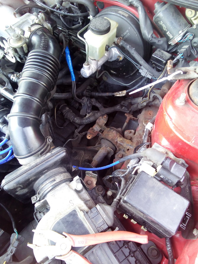

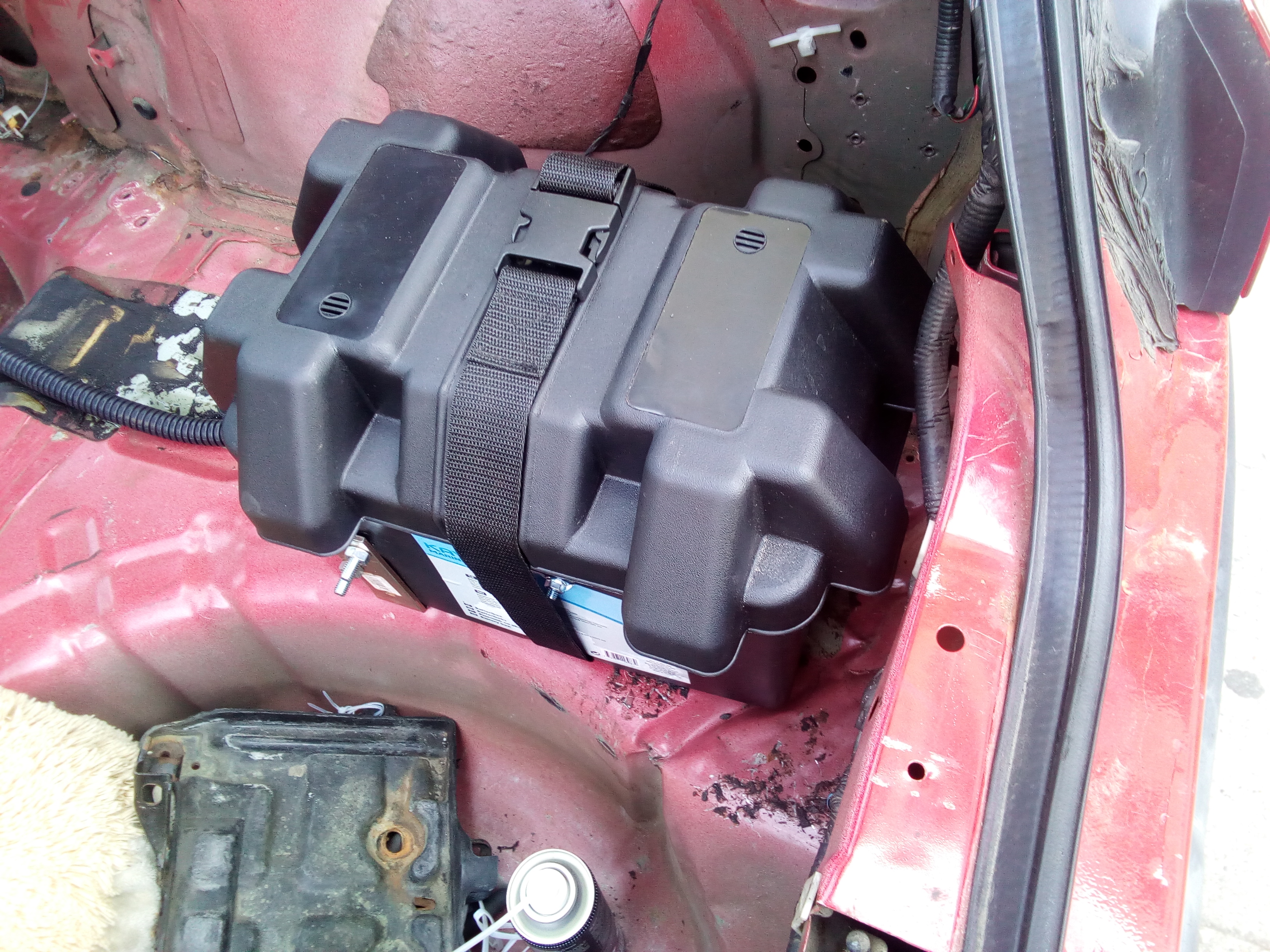

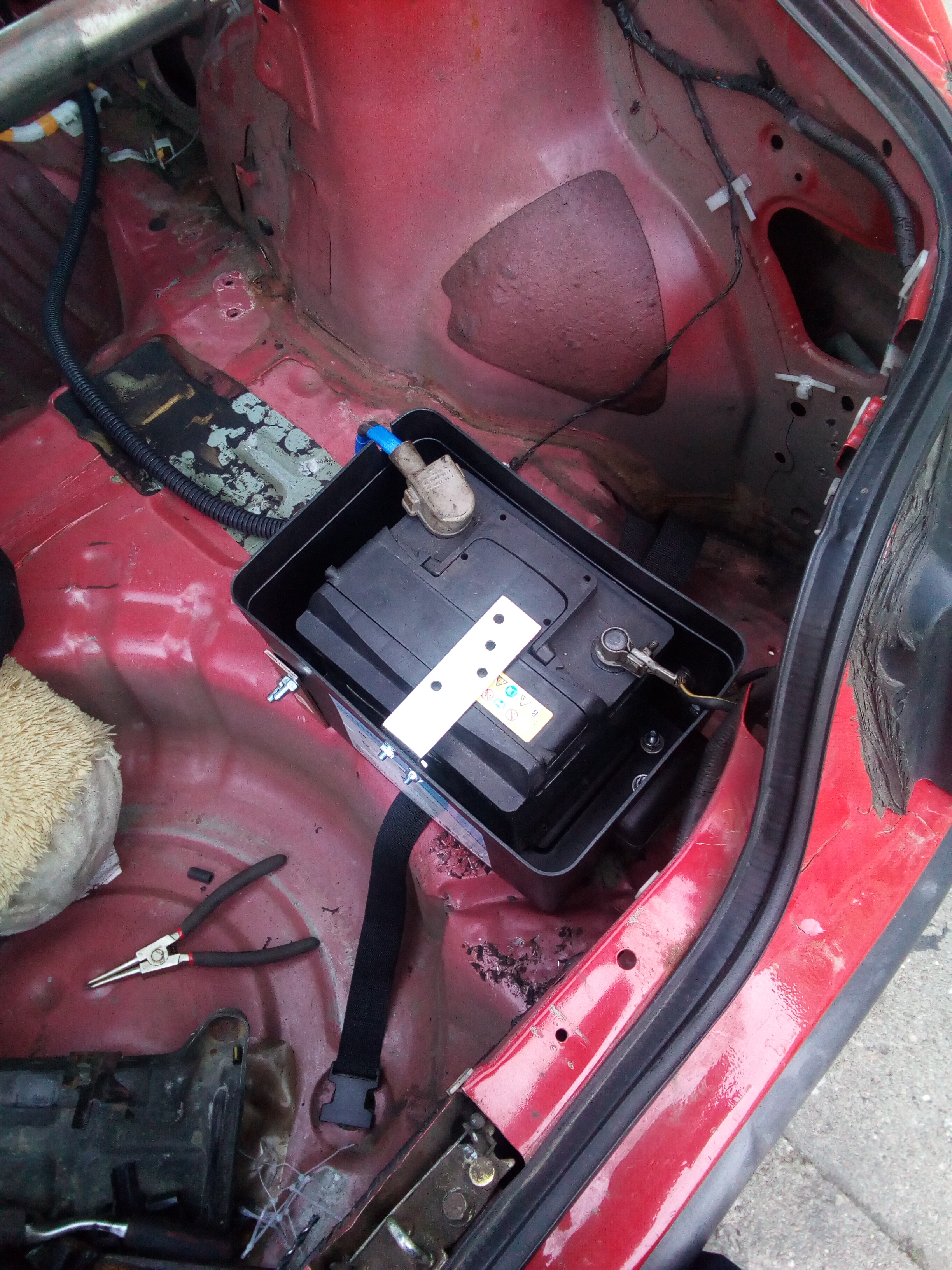

Korzystając z dobrej pogody podziałałem troszkę przy BG. Mianowicie przeniosłem w końcu akumulator do bagażnika. Tak to się prezentuje:
Chyba teraz BK przed Poznaniem przeszedłbym bez problemu :P Zrobiło się też miejsce na konret stożek – będziemy działać.

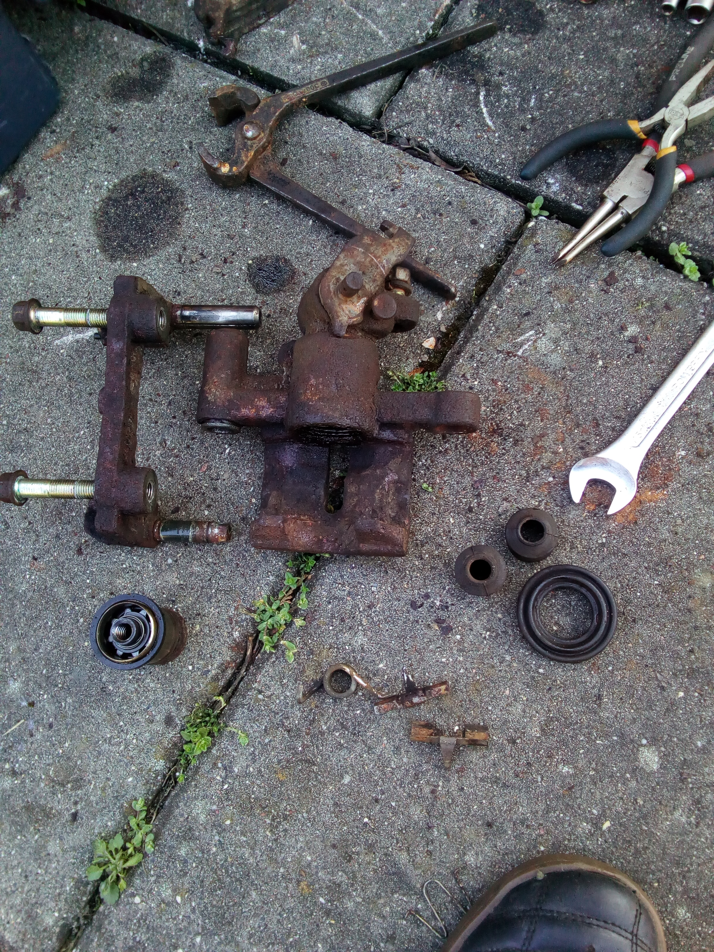

Zacząłem też nad swapem zacisków na tył. Rozebrałem na razie zaciski które kupiłem od Daro. Wydają się być w super stanie. Czyszczę wymieniam gumki maluję i na auto.

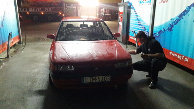

Dołożyłem też kleju do szyb w kilka miejsc z tyłu. Mam nadzieję, że problem z wodą dostająca się przez tylną klapę został rozwiązany. Dzisiaj na myjce testowanie.

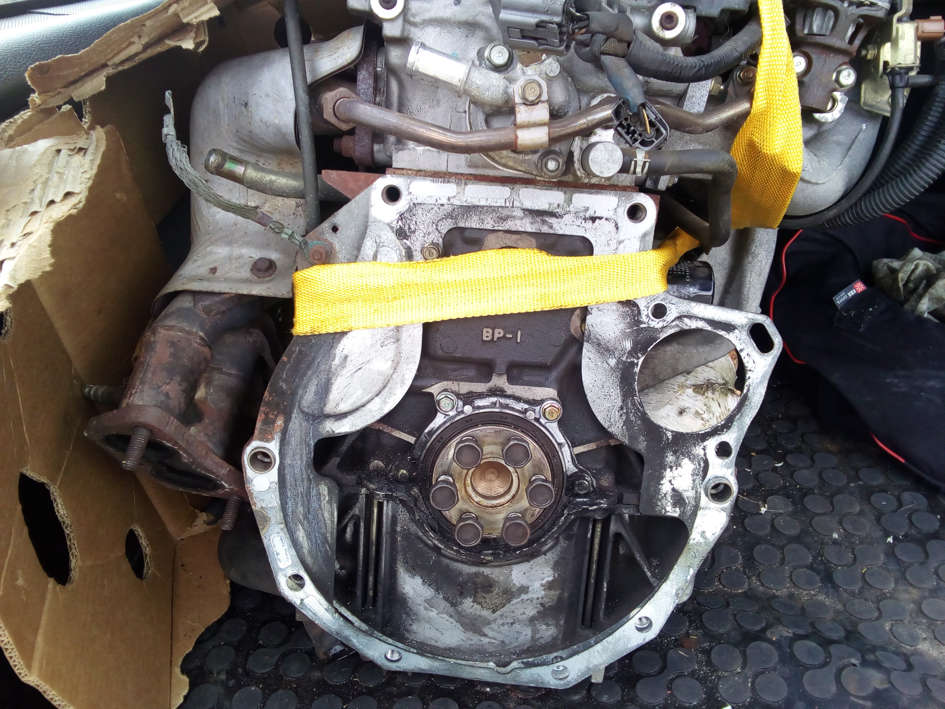

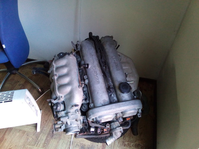

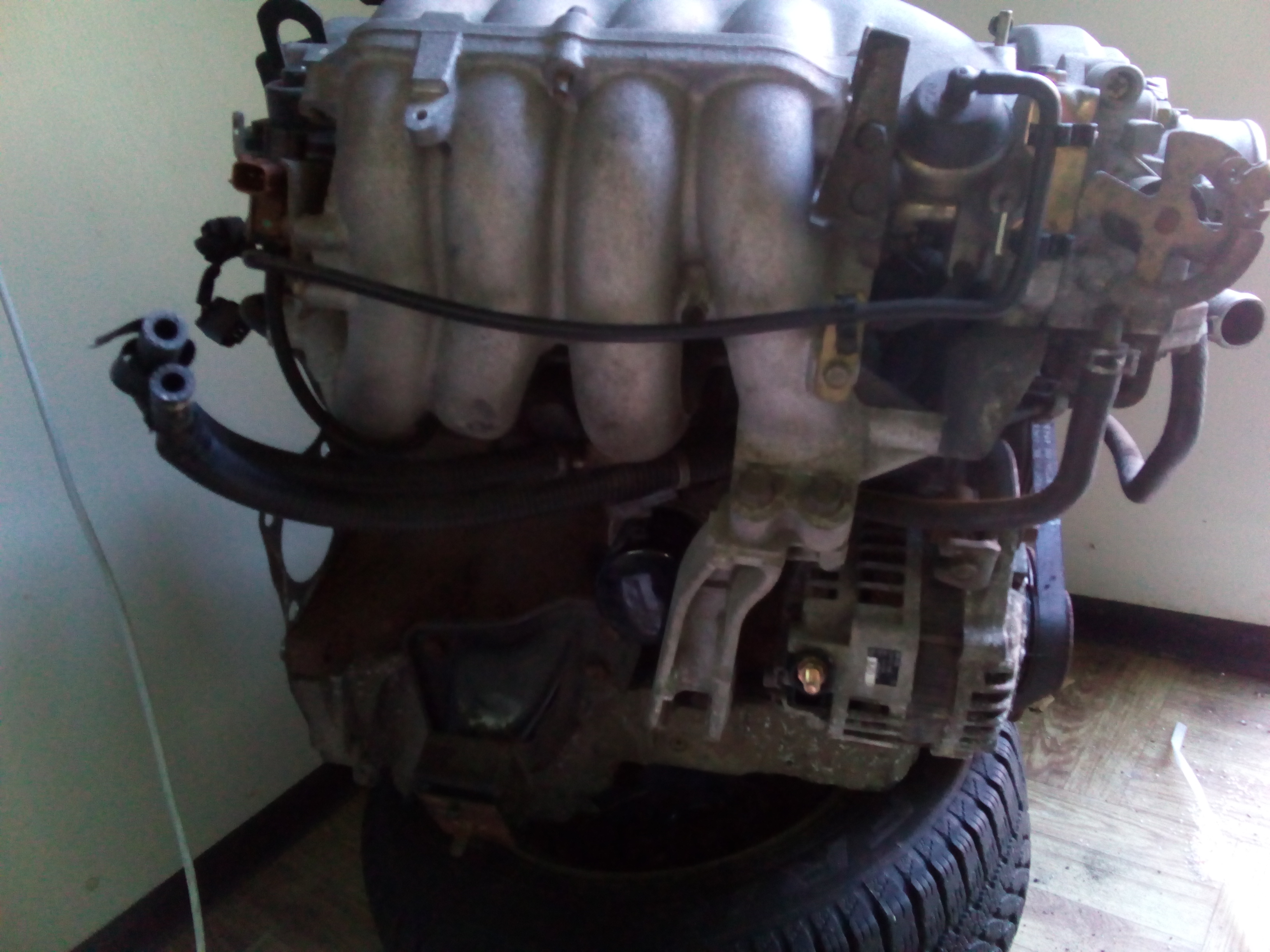

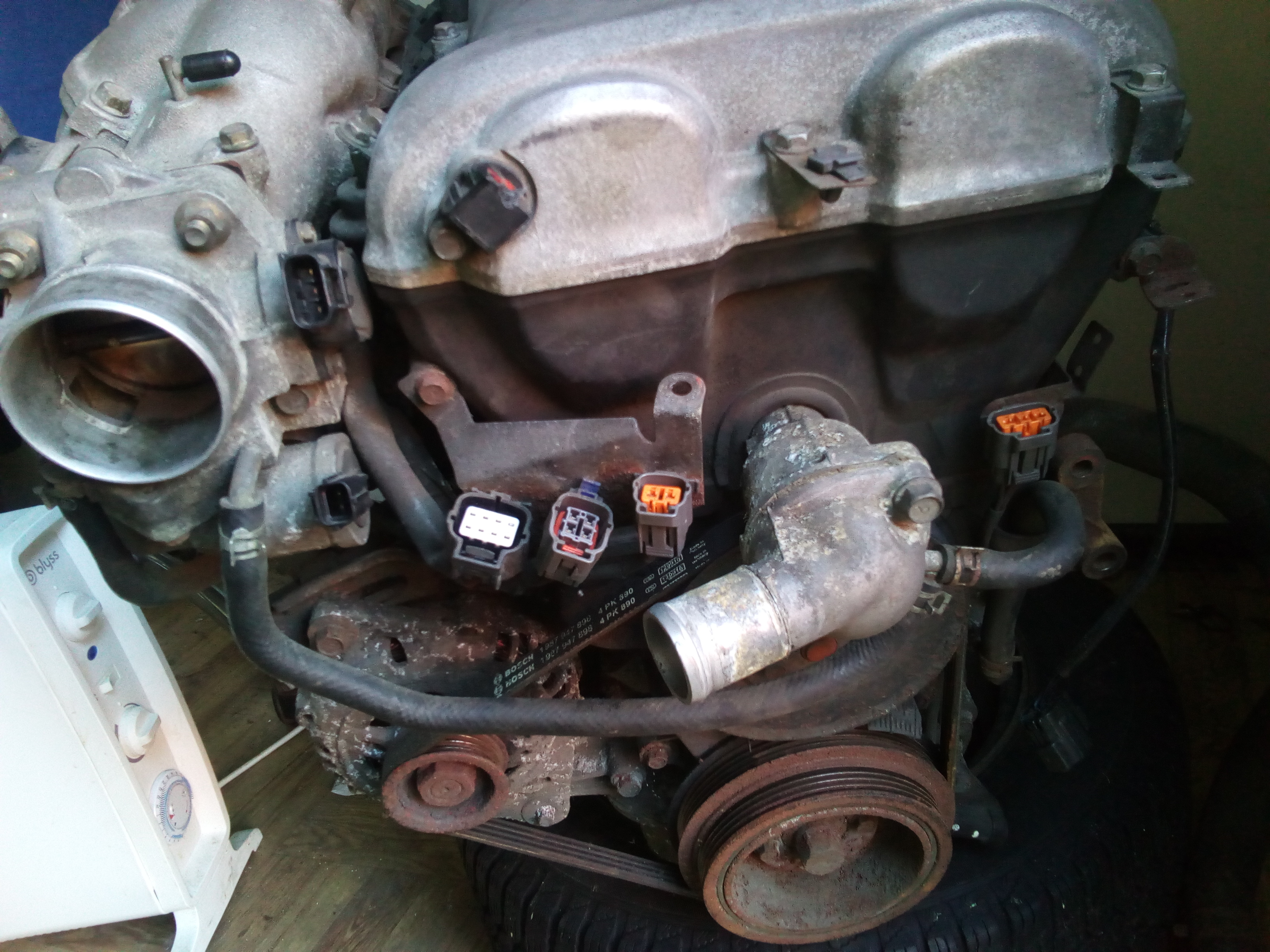

Dawno nic nie pisałem, ale sporo się od ostatniego posta wydarzyło. W weekend majowy korzystając, że byłem niedaleko Krakowa kupiłem nowy silnik
BP z MX5 NB bez zmiennych faz. Fabrycznie 140 KM. Ile teraz jest nie wiem. W poniedziałek będziemy mierzyć kompresję. Silnik kupilem, bo:
1. Był w dobrej kasie jak wydmucha jakaś kompresję to będzie dobra lokata kapitału nawet jeśli go nie wsadzę do BG.
2. Miałem 70km do Krakowa miejsca gdzie byłem z rodziną na majówce, więc koszt transportu był 30zl.
Jak się okaże klocem to przeloze tłoki i wałki do BP z BG czy BA.

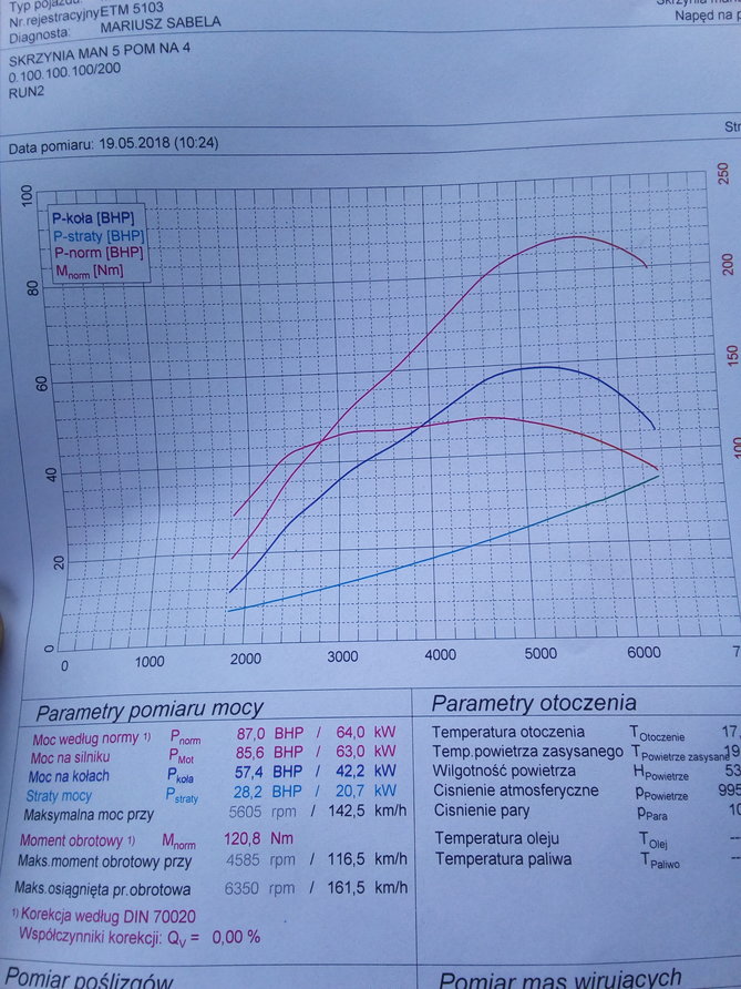

Wczoraj byłem też na hamowni obciążeniowej. Tak prezentuje się wykres mocy i momentu w 26 letnim aucie:
I od razu w głowie pojawił się pomysł żeby przerobić moje Sohc na Dohc z lekkim modyfikowaniem głowicy, a BP mieć w zapasie, bylob to o wiele tańsze niż remont BP poza tym trochę rzeźby będzie z pozenieniem silnika mx5 do BG.
