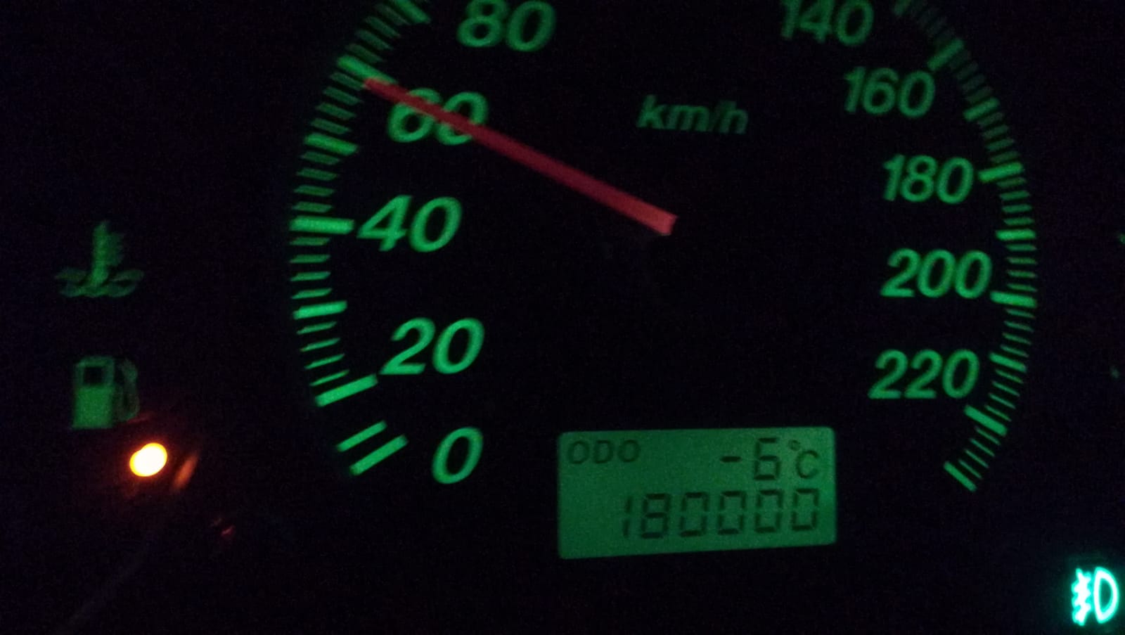

No to Madzia stuknęła sobie okrągłą cyfrę <jupi> <jupi>

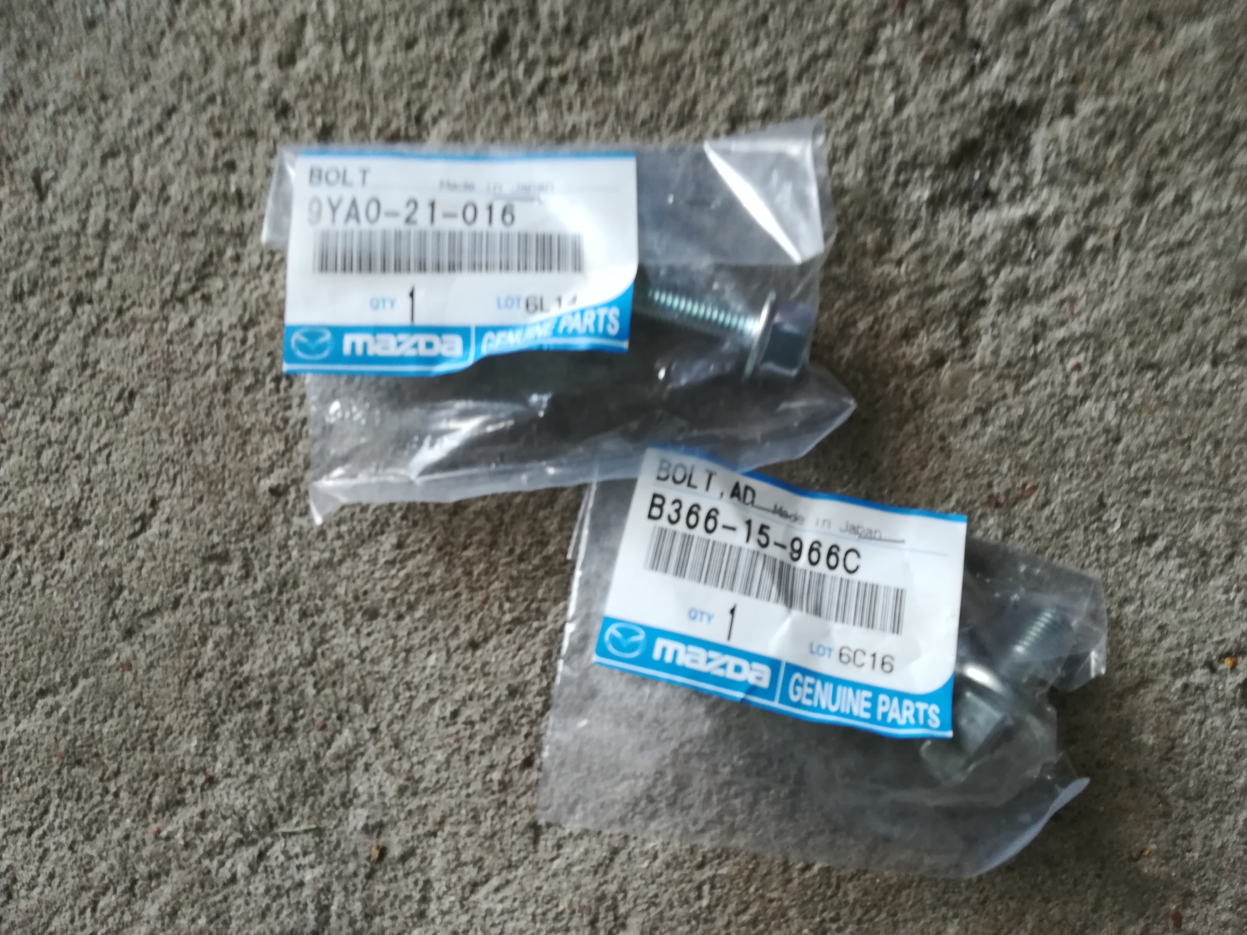

Kilometry lecą jak głupie... Madzia zaliczyła awarię wahacza. Dokładniej sworzeń zaczął stukać, a że to jest zintegrowane z wahaczem to musiał wjechać cały. Nowy wahacz DELPHI 178 zeta. 30 minut roboty z kluczem pneumatycznym załatwiło sprawę. Nie obyło się bez strat. Wcześniej próbowałem ręcznie odkręcić śruby i złamałem dwa klucze (!) które mi służyły od lat i nie jedną zapieczoną śrubę odkręciły. Na mazdzie się poddały. Śruby były wszystkie wklejone. Wnioskuję, że fabrycznie jeszcze. Tak czy inaczej można spokojnie jeździć bez obawy o wypięcie się wahacza ze zwrotnicy i urwane koło.
Przy okazji wymieniłem paski klinowe po zimie bo zaczęły kwiczeć. Kwiczał jeden ale kompleksowo wymieniłem oba. Niestety imitacja mechanika przede mną urwała/zgubiła śrubę naciągającą pasek od klimy i wspomy. Pompa była dokręcona na czuja zwykłą śrubą bez regulacji i teraz szukam zestawu śrub do naciągu przy pompie wspomagania. W ASO chcą chore pieniądze za dwie śruby! Jak ktoś ma starą pompę wspomagania do ZM ze śrubami naciągającymi to owe śrubki chętnie przyjmę.

Dostałem śruby naciągu paska klinowego w ASO... 89 zeta! <glupek2> <glupek2> <glupek2> <glupek2>
Niestety nigdzie nie ma używek :(
Naciąg ustawiony i jest dobrze.

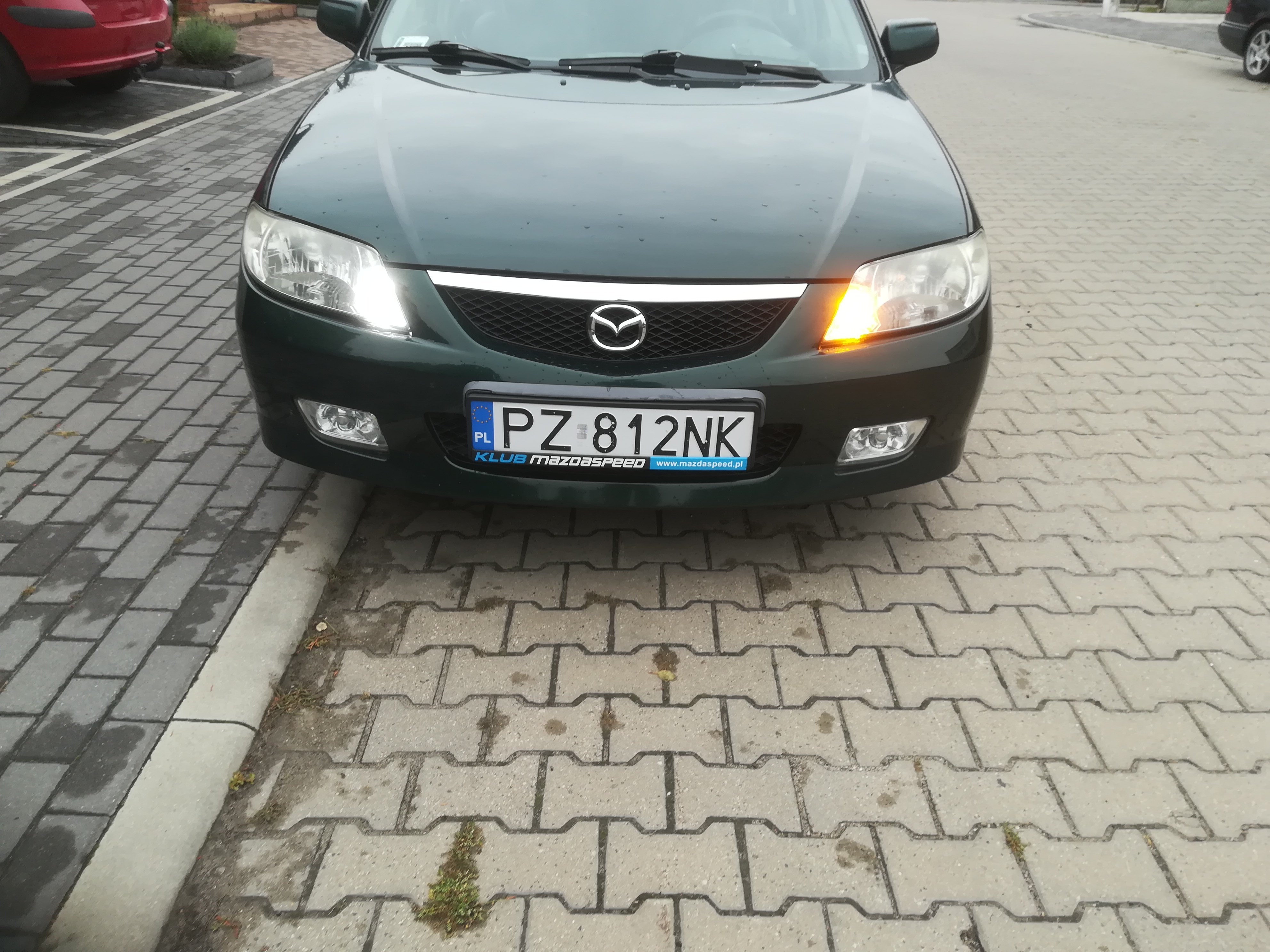

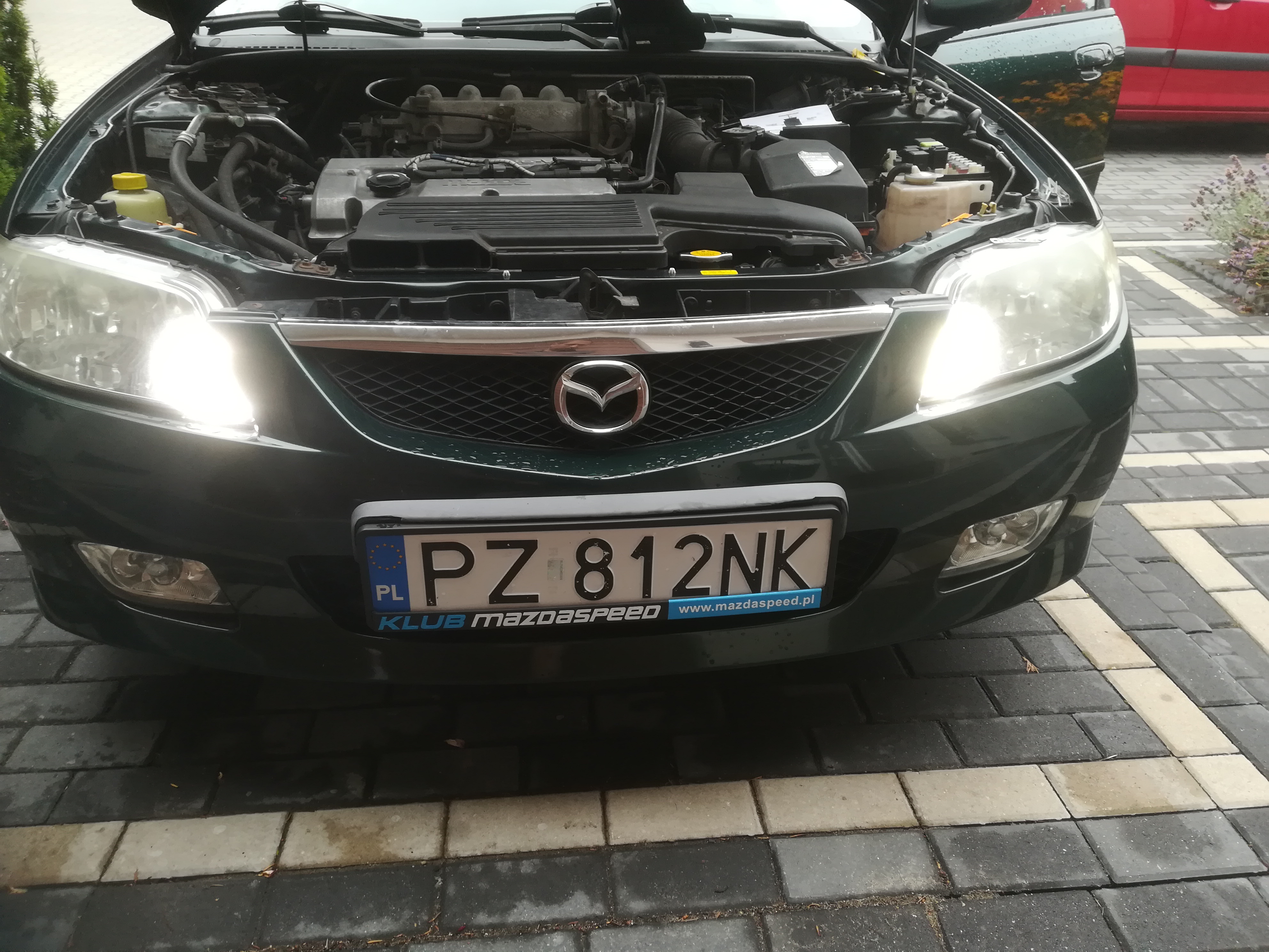

Madzia dostała światła DRL. Cały mod polegał na wymianie żarówek kierunkowskazów na dwu funkcyjne oraz dodanie przekaźnika żeby rozłączało DRL przy włączaniu świateł mijania (wymóg ustawowy dla "dokładanych" świateł DRL) Całość prezentuje się dobrze a i fukcjonalność dokładnie taka, o jaką mi chodziło. Po uruchomieniu auta DRL zapalają się automatycznie. Po włączeniu kierunkowskazu przekaźnik wyłącza dany kierunek DRL i przechodzi w pomarańczowe światło błyskowe. Po wyłączeniu kierunkowskazu włącza się po sekundzie ponownie DRL. Po włączeniu świateł mijania DRL gaśnie i zostaje tylko funkcja kierunkowskazów.
A wygląda to tak:

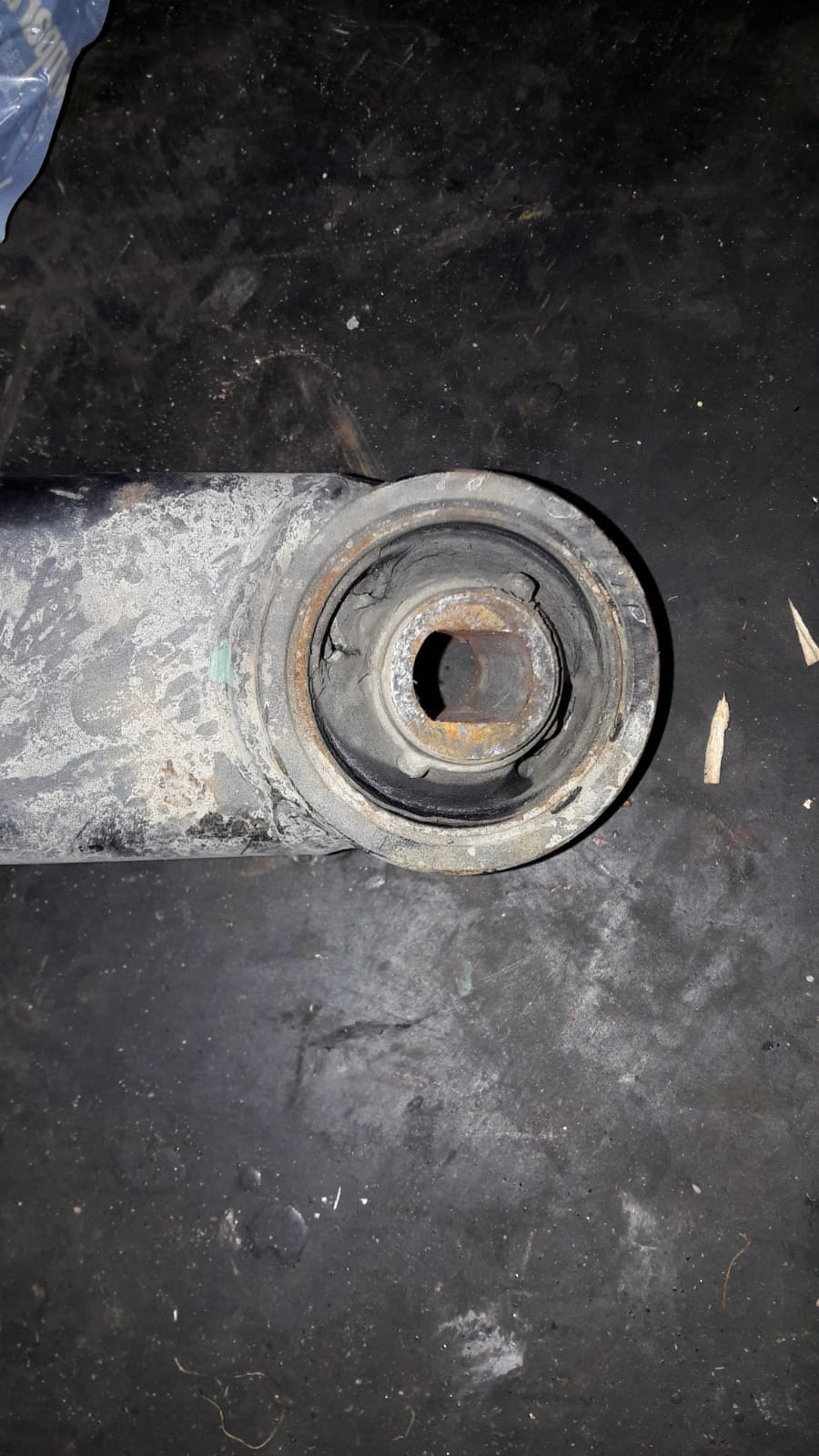

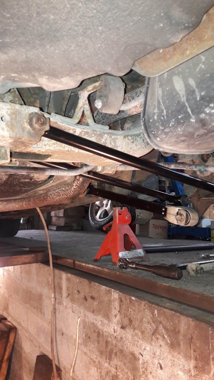

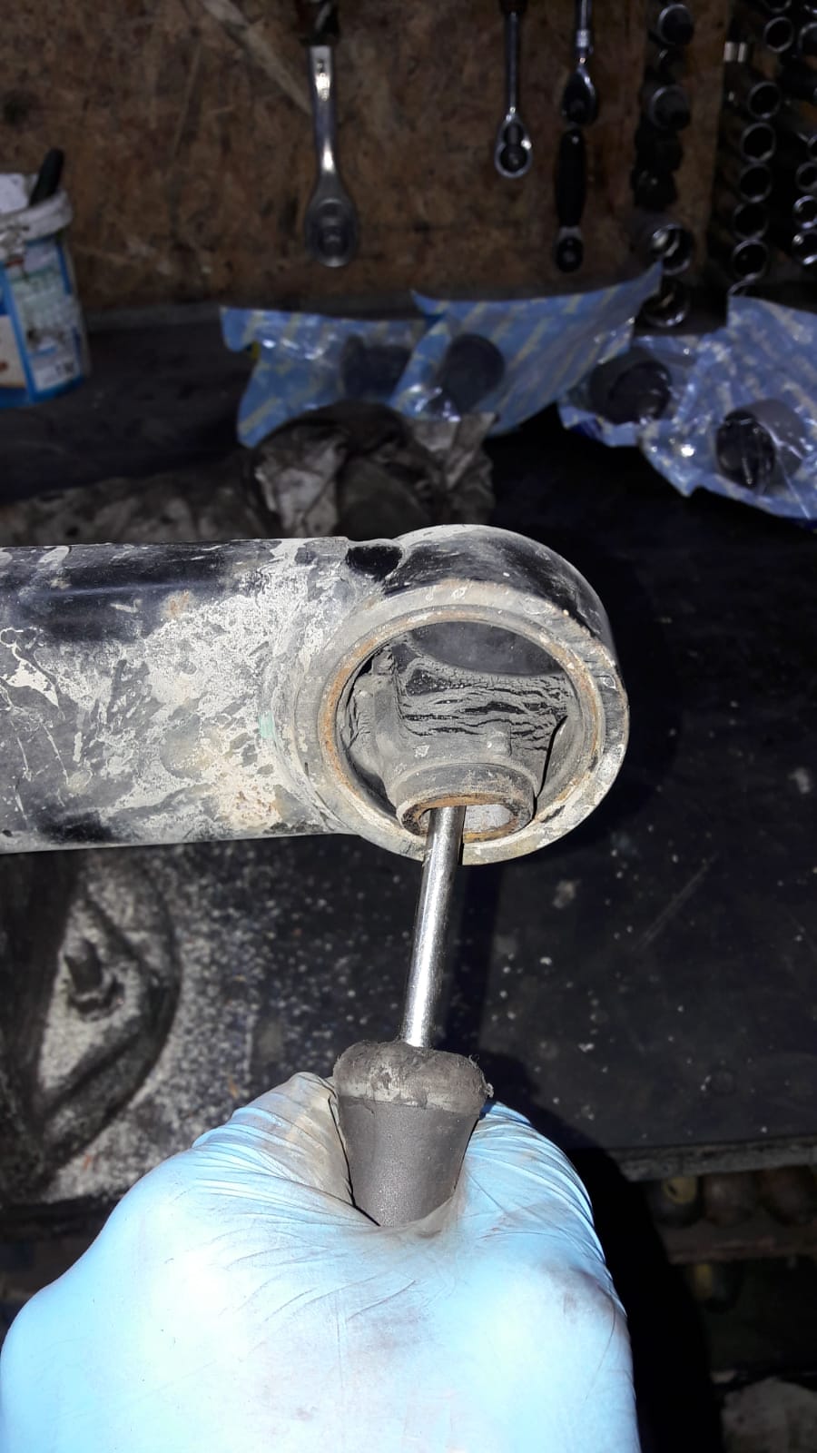

Tuleje w tylnych wahaczach powiedziały papa, wjechał komplet nowych wahaczy
w takim stanie była tuleja wahacza z tyłu
stare graty złom

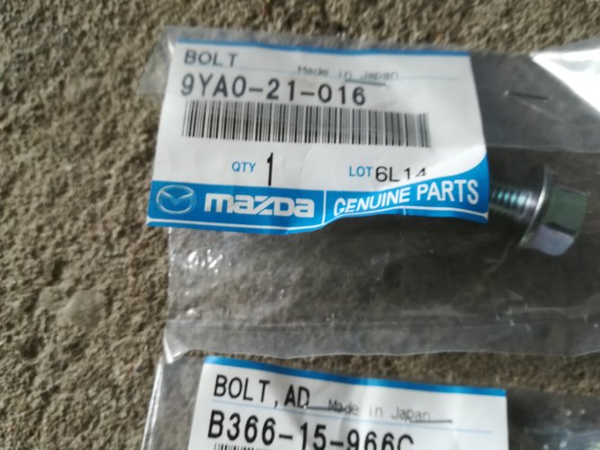

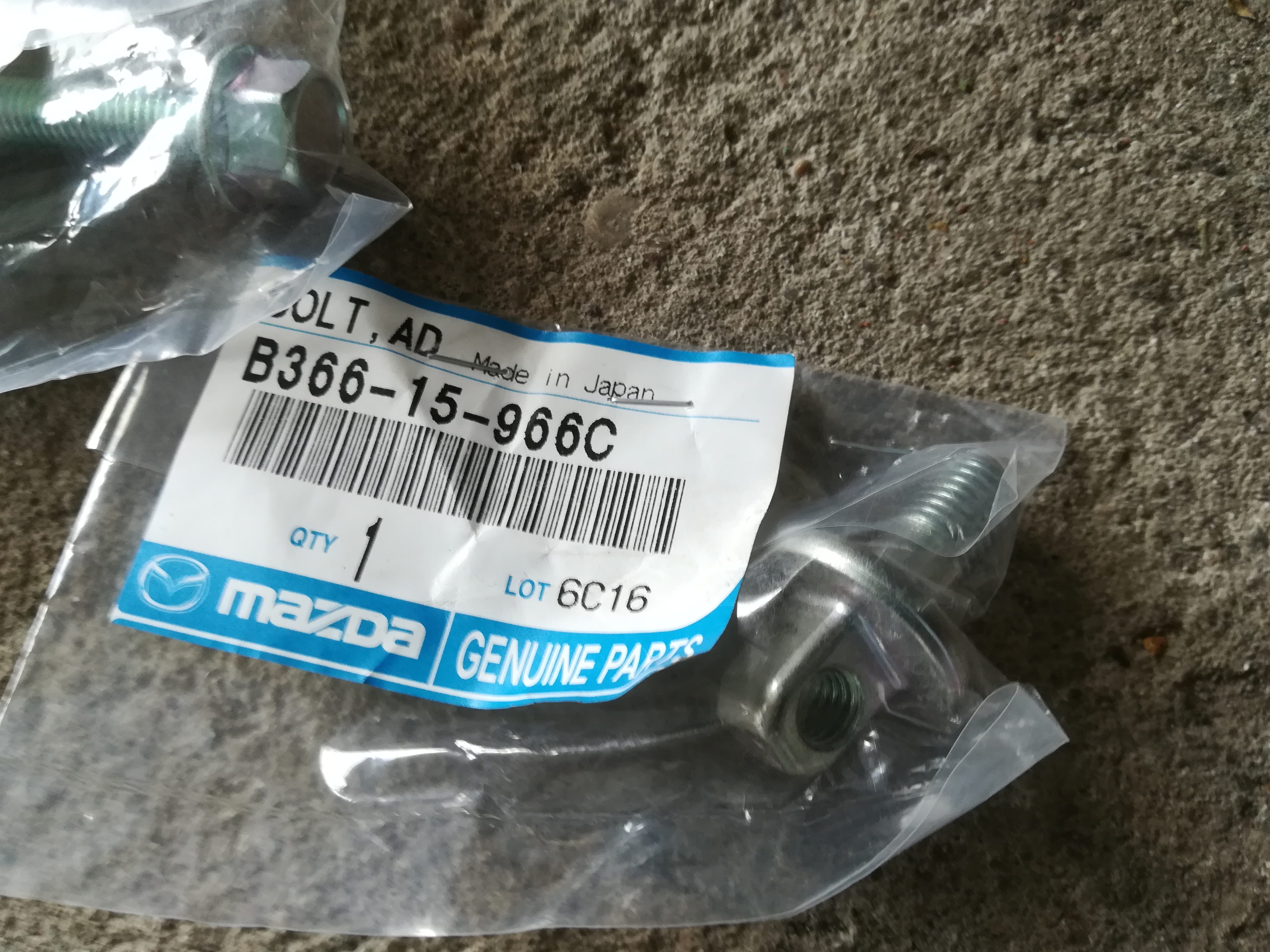

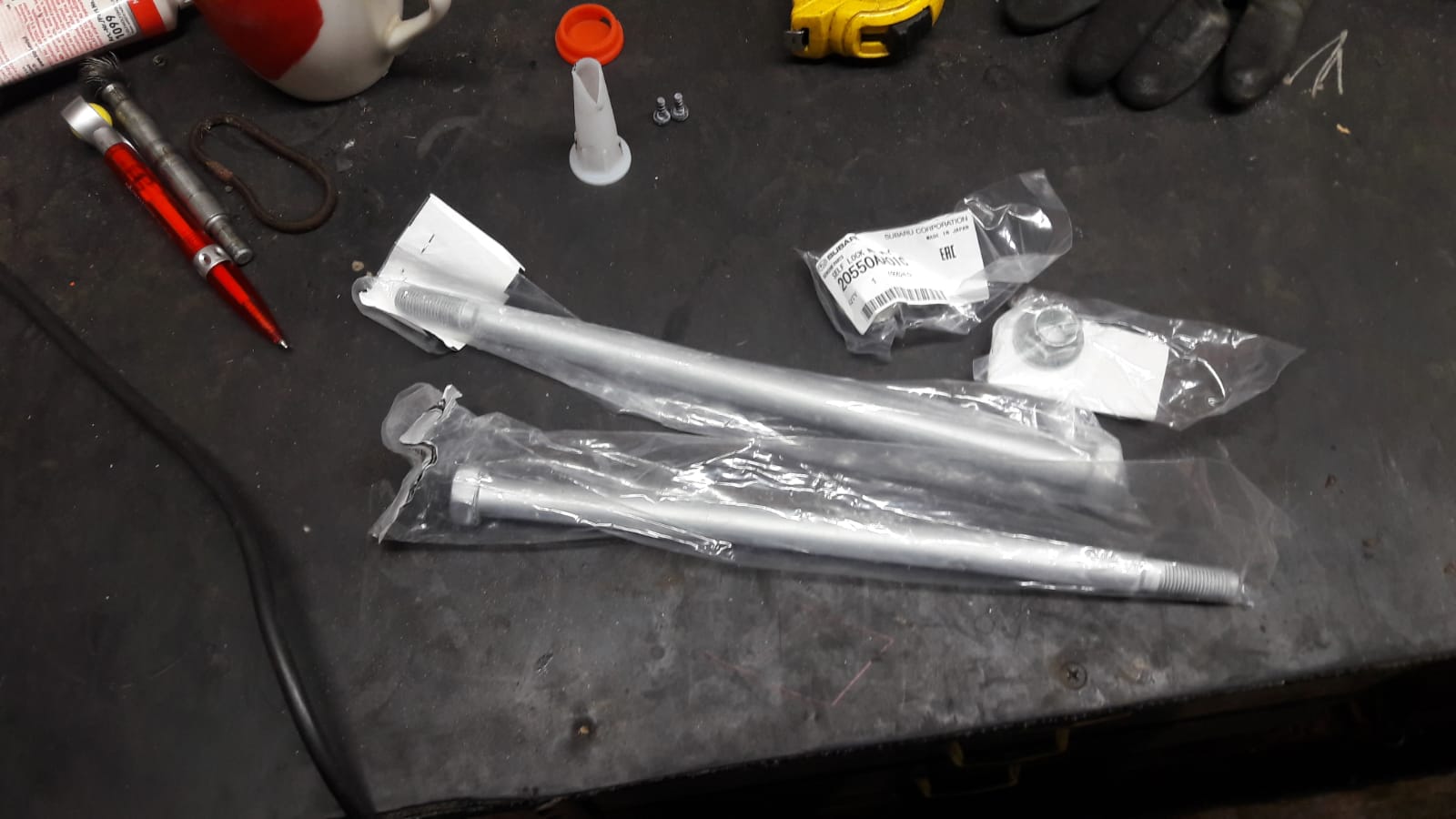

Nowe śruby i nakrętki wahaczy poprzecznych tył
nowe wahacze prawa strona
nowe wahacze lewa strona

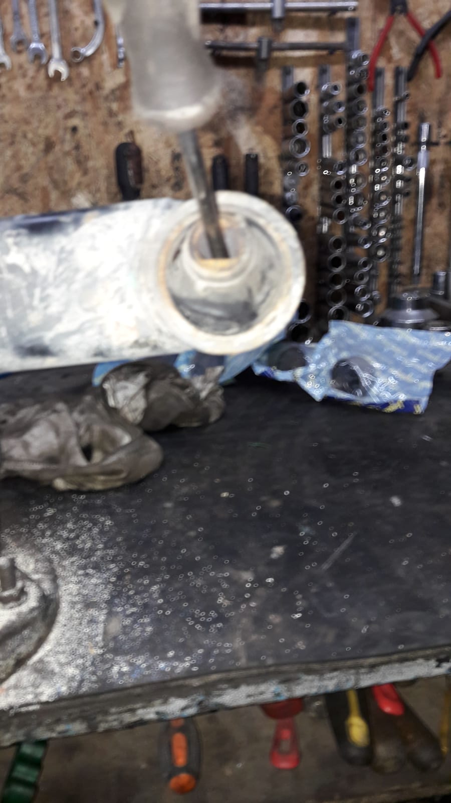

Lewy przedni też zaczął stukać to wymieniłem wszystkie tuleje.
tuleja przedniego whacza kaput

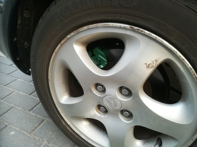

Przy okazji wyczyszcone poczyszczone hamulce... tłok pracował klocki stały :/

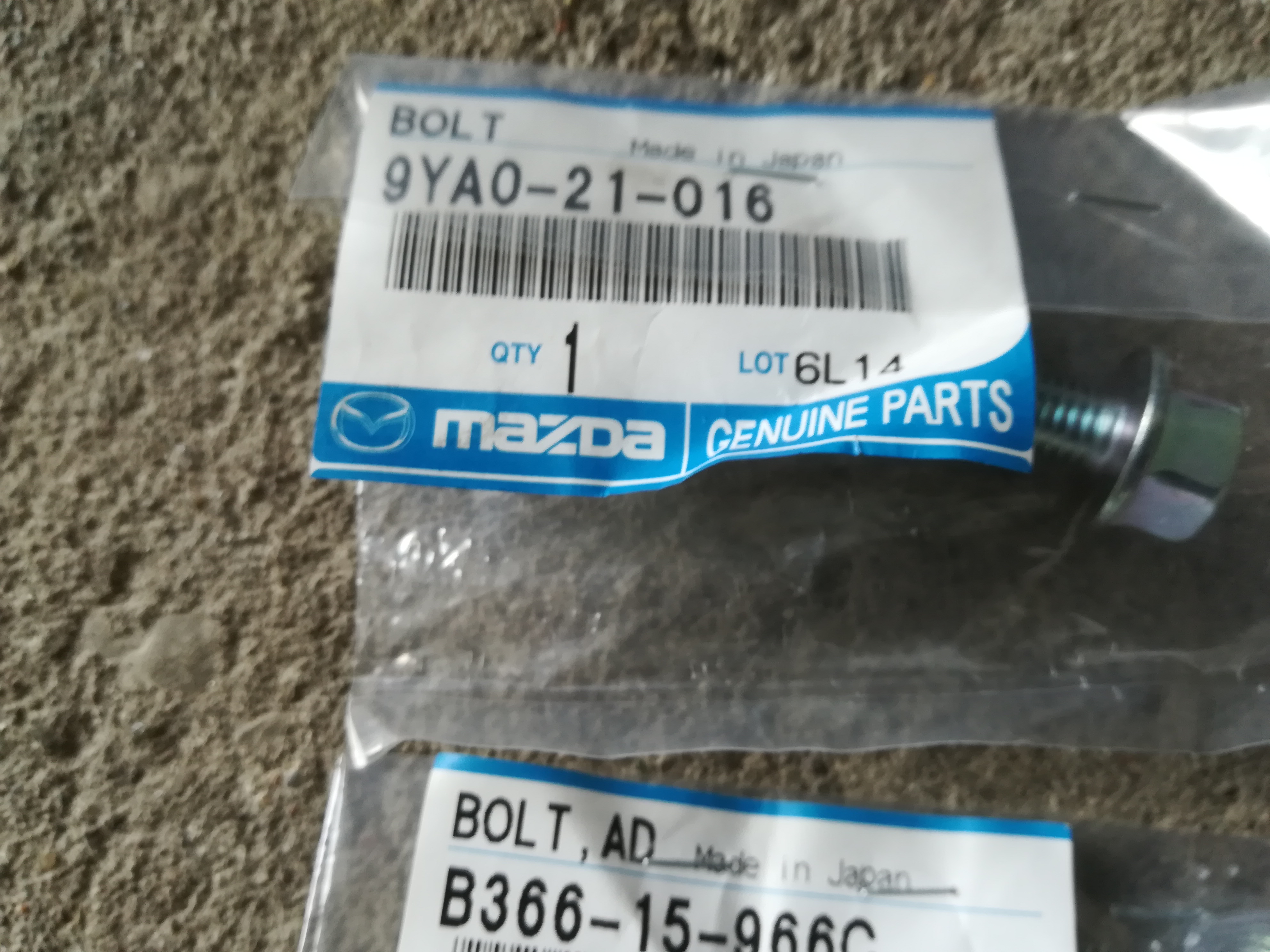

Tragedii nie ma. Komplet wahaczy ~400PLN
natomiast śruby i nakrętki to juz lekka przesada 186PLN za komplet

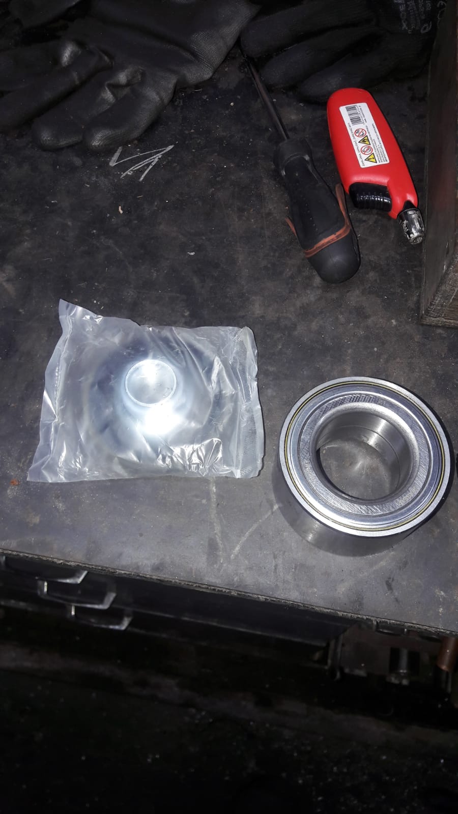

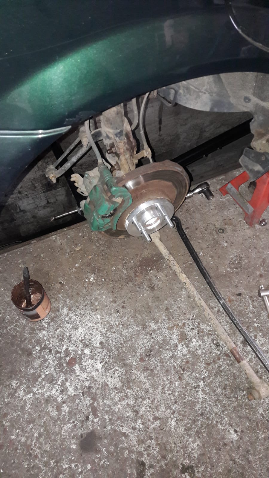

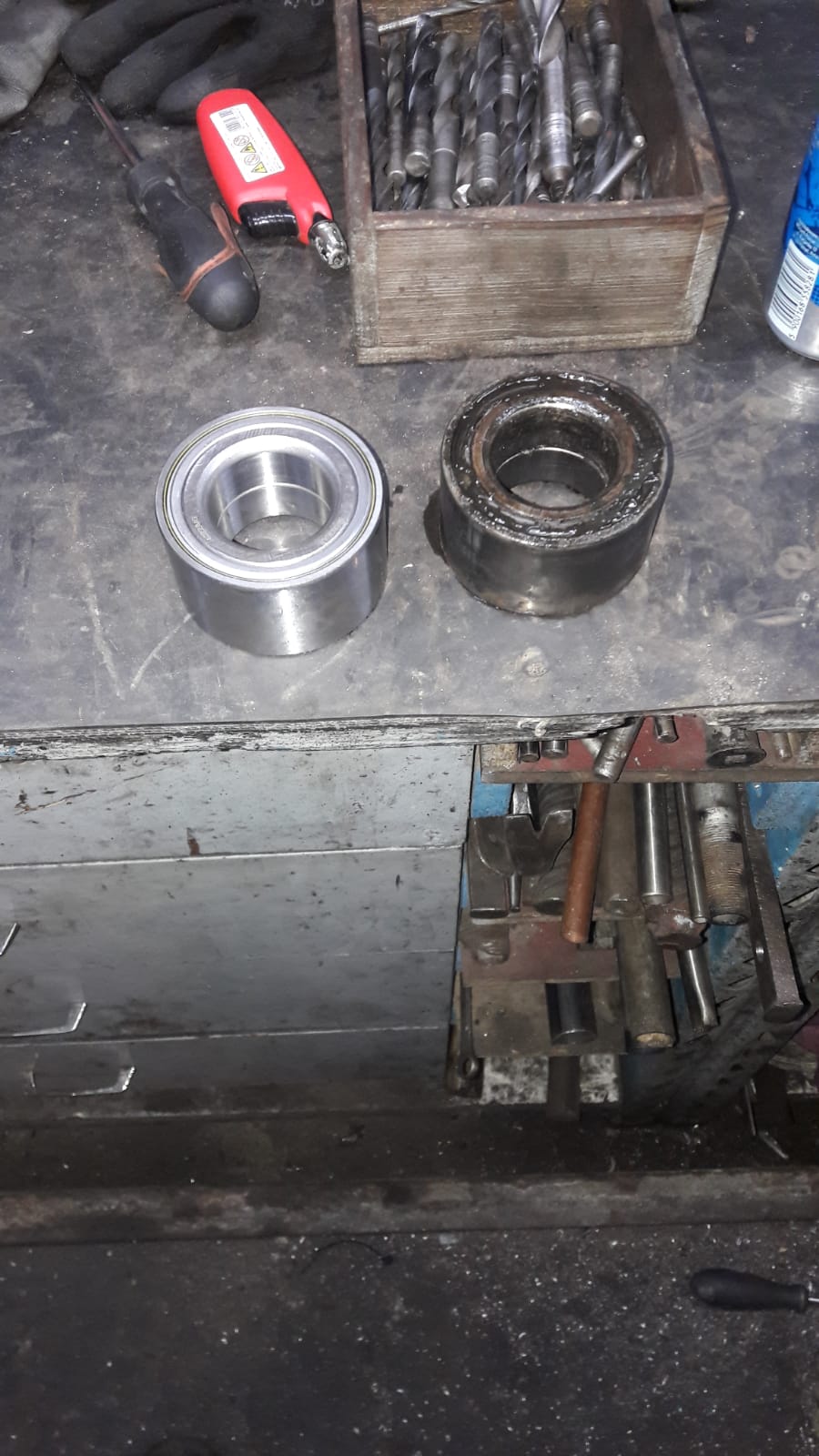

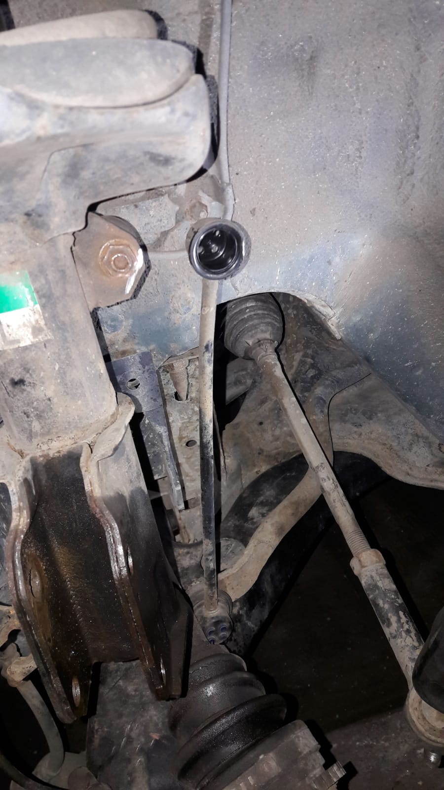

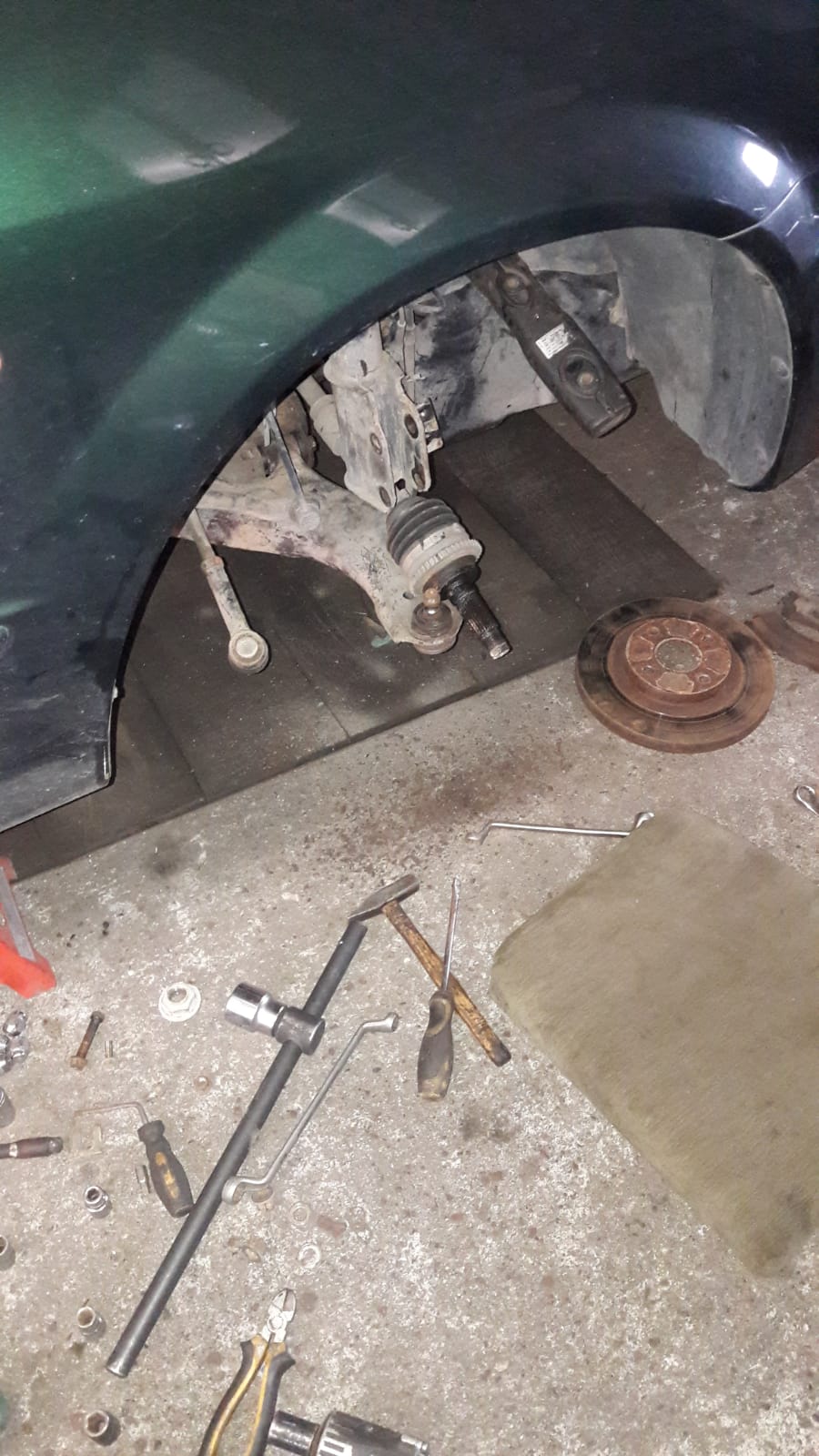

Jak się okazało przy wymianie szpilek w piastach na przodzie zaliczyłem trzy fuckupy.
Fuckup 1: łozysko prawej piasty skończyło żywot
Fuckup 2: szpilki przedniej piasty mają inny wymiar radełka >> tył ma 14,2 przód ma 15,3. WTF?
Fuckup 3: łącznik staba prazód lewy również odmówił dalszej współpracy
Tak, że aktualnie wymieniam oba łozyska dla świętego spokoju i czekam na nowe szpilki
foty z prac:

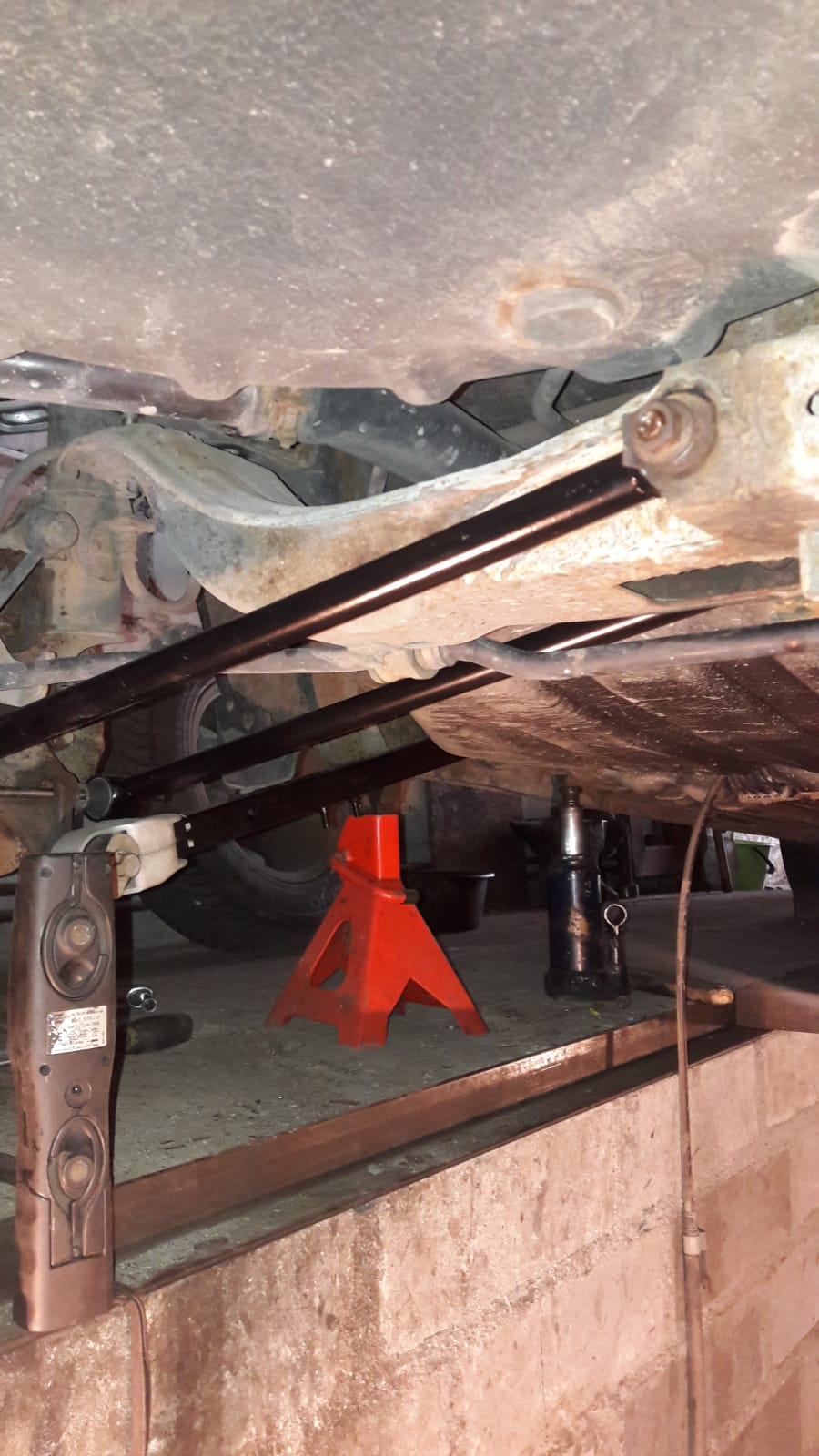

Postprzez TiGRA200SX » 29 wrz 2020, 10:20

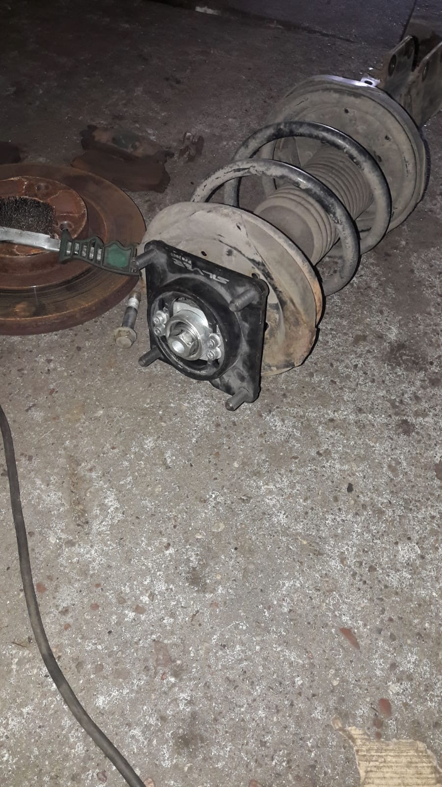

Mały update. 500km od remontu zawiasu zrobione. Jest przepotężna różnica w prowadzeniu auta.

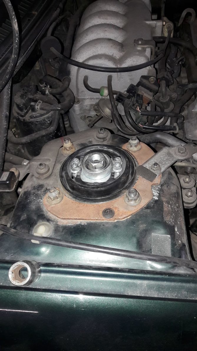

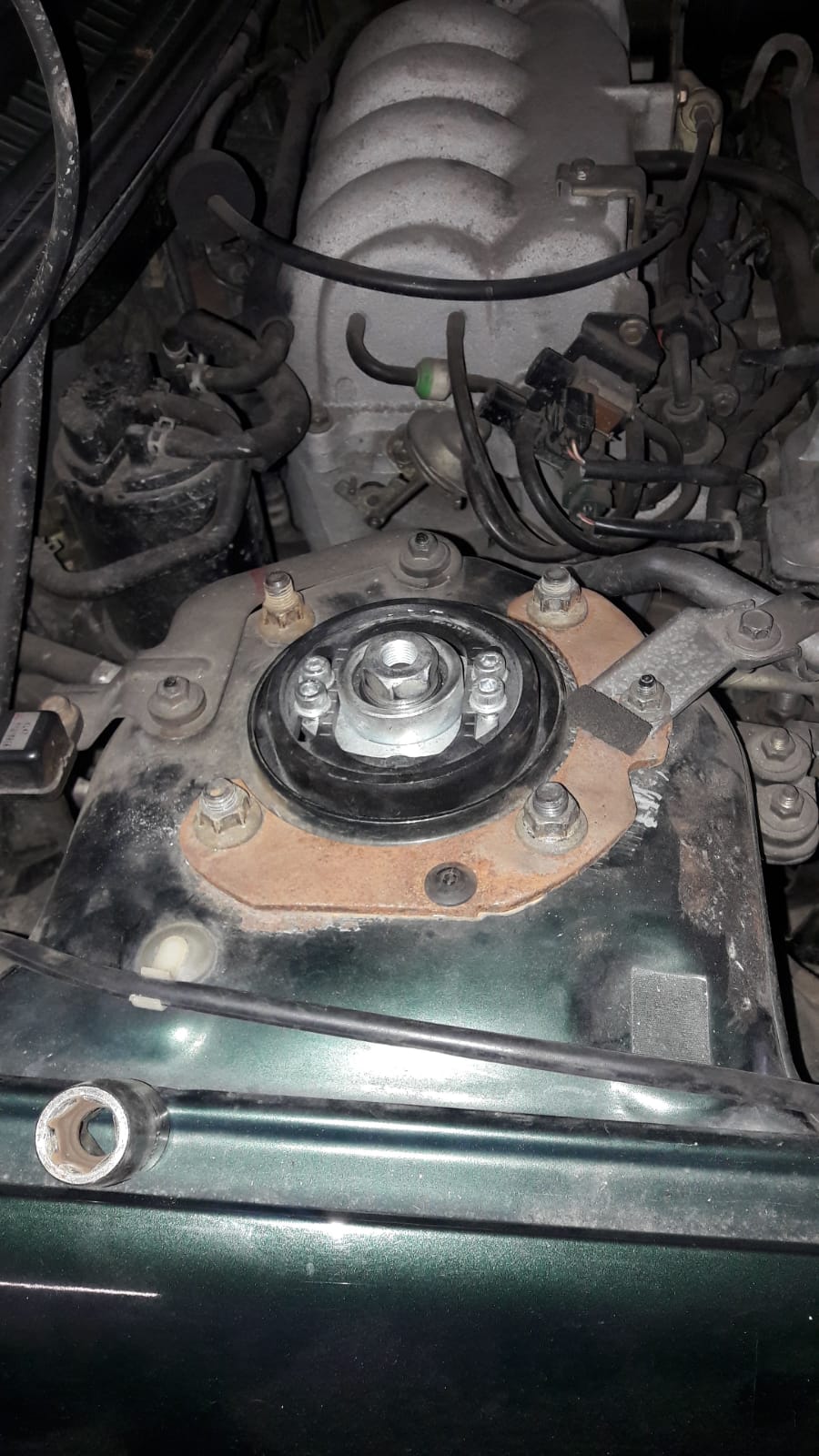

BTW wymienione górne mocowania amortyzatorów na regulowane od SILVER PROJECT.
Aktualnie kąt pochylenia ustawiony na 0 stopni. Moje testy drogowe przeszło pomyślnie. Nic się nie odkręca, nie wykrzywia, nie zmienia kąta. Wykonanie mega solidne. Z resztą masa ludzi w polskim drifcie ( i nie tylko bo eksportuje na cały świat) lata na elementach zawieszenia od niego i nic sie nie posypało.
Zakres regulacji +/-5stopni (dla pewności jeszcze dopytam projektanta)

szybkie pytanie, gdzie tak tanio dorwałeś śruby wahaczy tył? <rotfl> <rotfl> <rotfl> ja w zeszłym roku kupowałem pakiet na tył i wyszło 700zł ponad ;–;

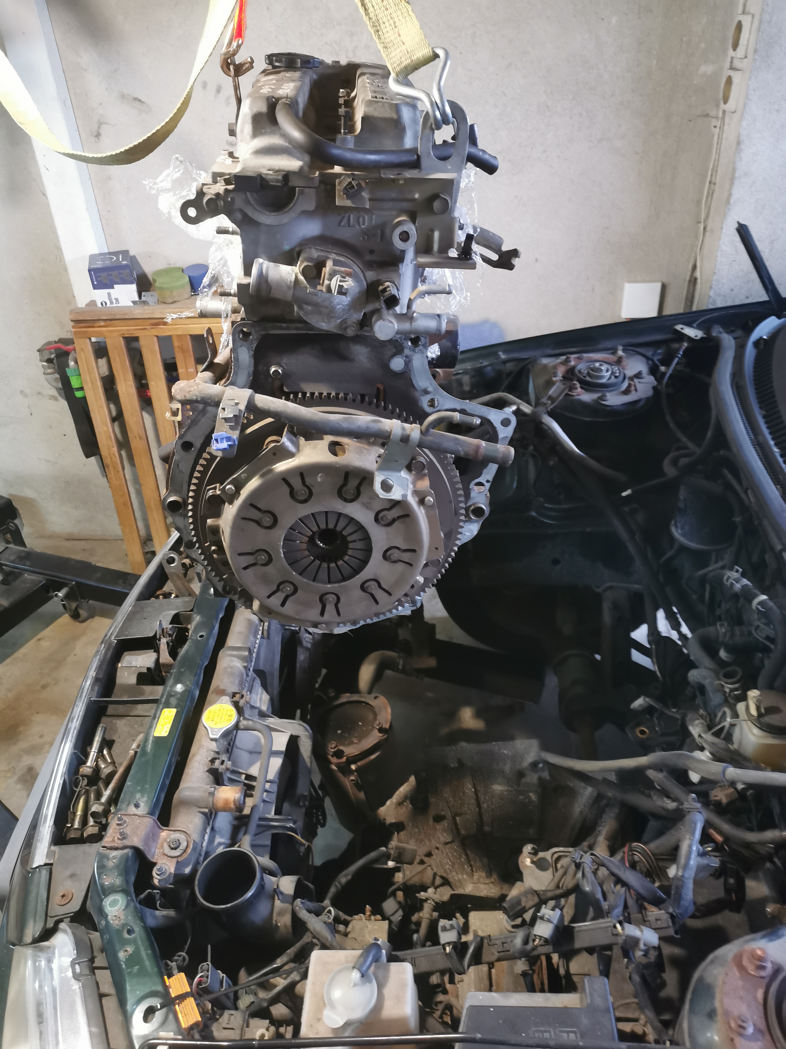

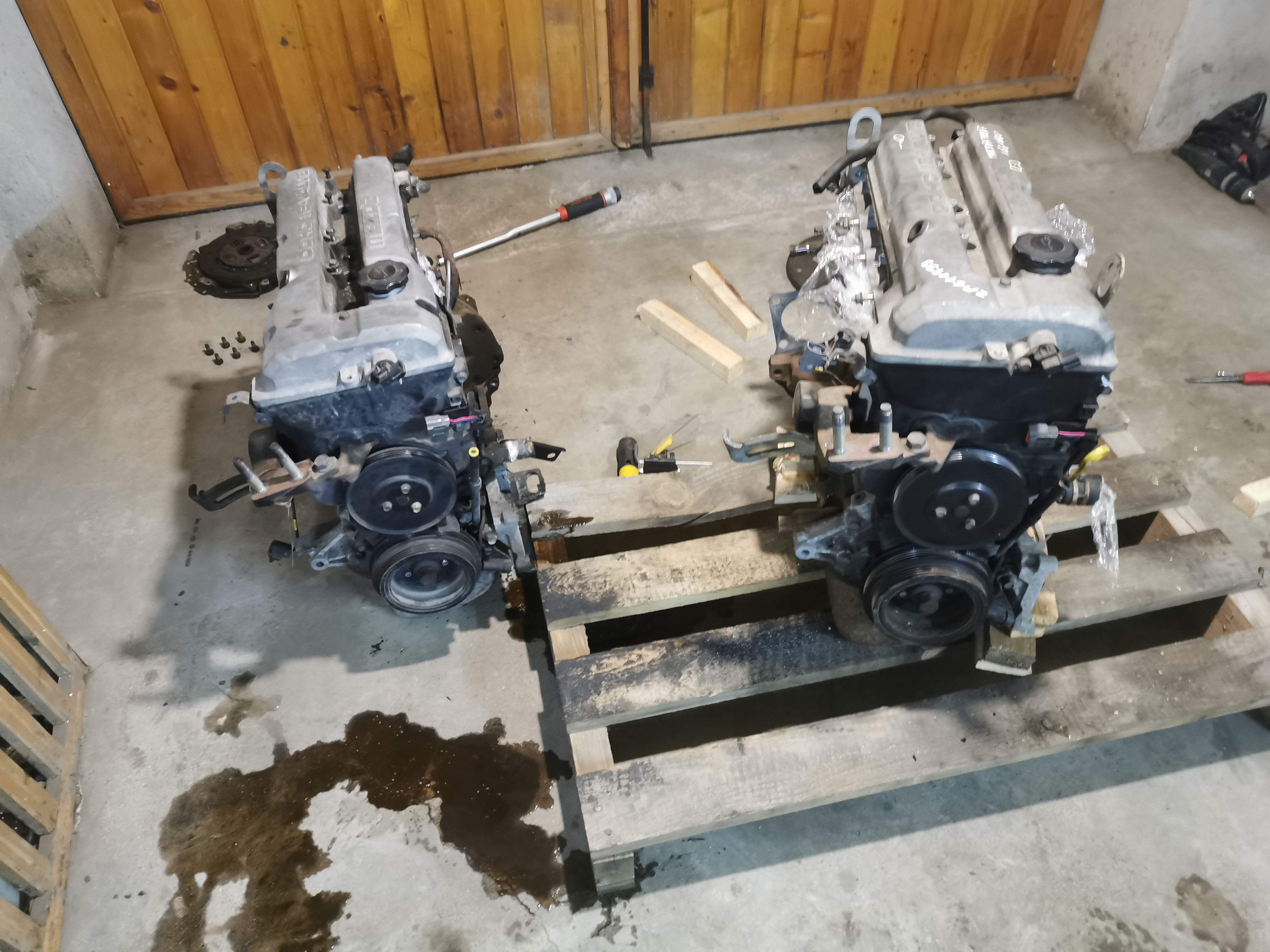

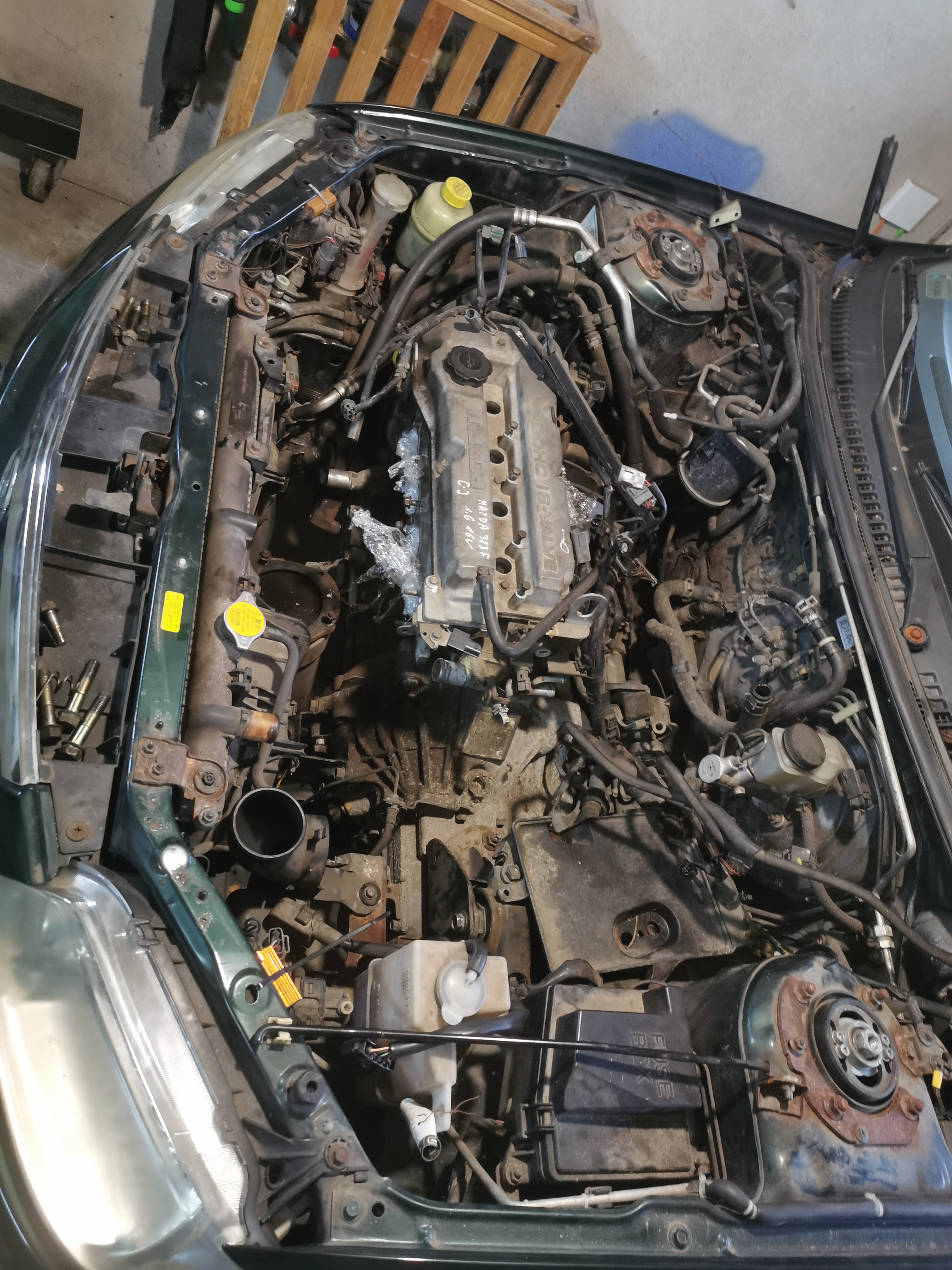

Mazdzina dostała nowe serce... stare poddało sie po 247kkm
Trafił się słupek z rozbitka z przebiegem 78000km więc dłogo sie nie zastanawiałem. Był spięty z automatem co było nie małym zdziwieniem jak go odbierałem.
Swap zakończony sukcesem.
Nowe uszczelki kolektórów, wydechu, nowe cewki, nowe kable.
Całość gratów z silnikiem 1100 PLN. Na moje warto było.
