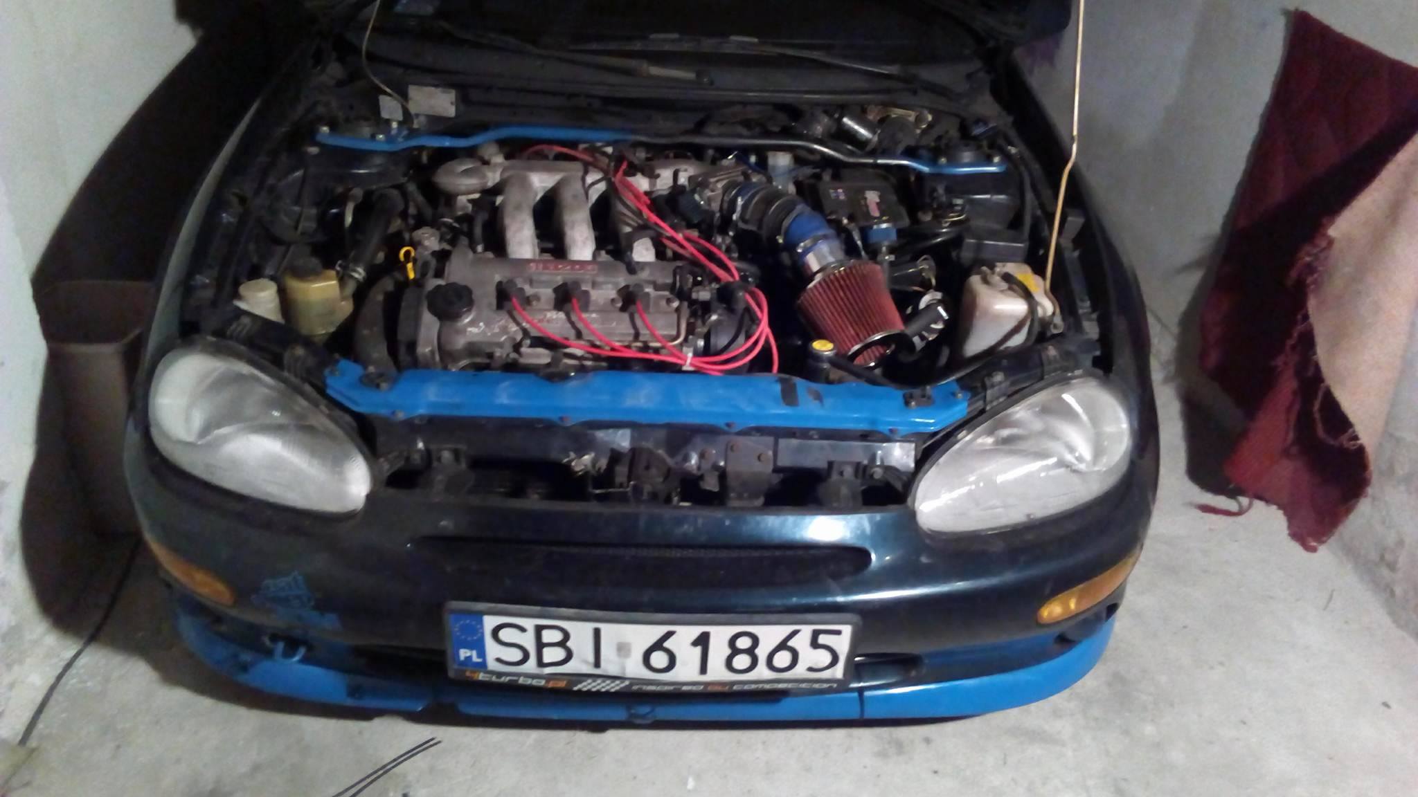

Dzisiaj mazda odmówiła współpracy , brakło mi paliwa przed domem , gdy popołudniu dolałem 5 litrów to w sumie mazda tylko kręci , czasem słychać jak lekko łapie ale nic więcej :/ Co może być przyczyną ?

Pompa paliwa według mnie...

Panowie to chyba był zapowietrzony układ , odpiąłem wężyk paliwa od wtrysków i uciekło z niego powietrze , zakręciłem silnikiem zobaczyć czy leci benzyna no i poleciała wiec złożyłem wszystko i po chwili odpaliła <jupi> wsadziłem również gaz oraz zrobiłem dolot tak jak był za poprzedniego właściciela (Stożek w nadkolu) Zobaczymy czy to coś da :D
Wymieniłem również spalony kabel od instalacji.
Co do rdzy pod kanapą chyba już jej tam nie ma :D Musiałem ją podnieść by zobaczyć czy pompa działa , a tu wspawane fajne blachy i zakonserwowane z obu stron :> <spoko> Wiec chyba jednak poprzedni właściciel o coś zadbał w samochodzie <diabełek> Jutro zobaczę czy nadal strzela gaz(Może wezmę ze sobą gaśnicę).
