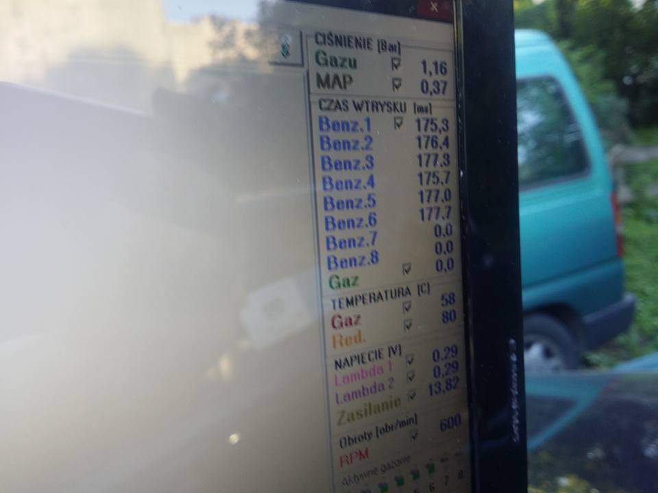

Postprzez gt10r5 » 8 cze 2016, 10:11
Jak najbardziej. Najpierw EGR pozniej dalej bo moze to tylko rpzez niego tak się dzieje.
Na zdjęciu jest wykres czasów otwierania wtrysków benzyny podczas własnie pracy w trybie awaryjnym.
Od: 5 lip 2015, 12:28
Posty: 358 (10/4)
Skąd: Zgierz
Auto: Mazda3 1.6cd 05'
Postprzez gt10r5 » 13 cze 2016, 13:12
Up.
Został wymieniony elektrozawór trójdrożny i mx nie pika żadnych błędów.
Problem przelewania rozwiązany a było to przestawiona opcja sondy lambda (zaznaczone sterowanie plusem).
Także powolutku odpycha się do przodu.

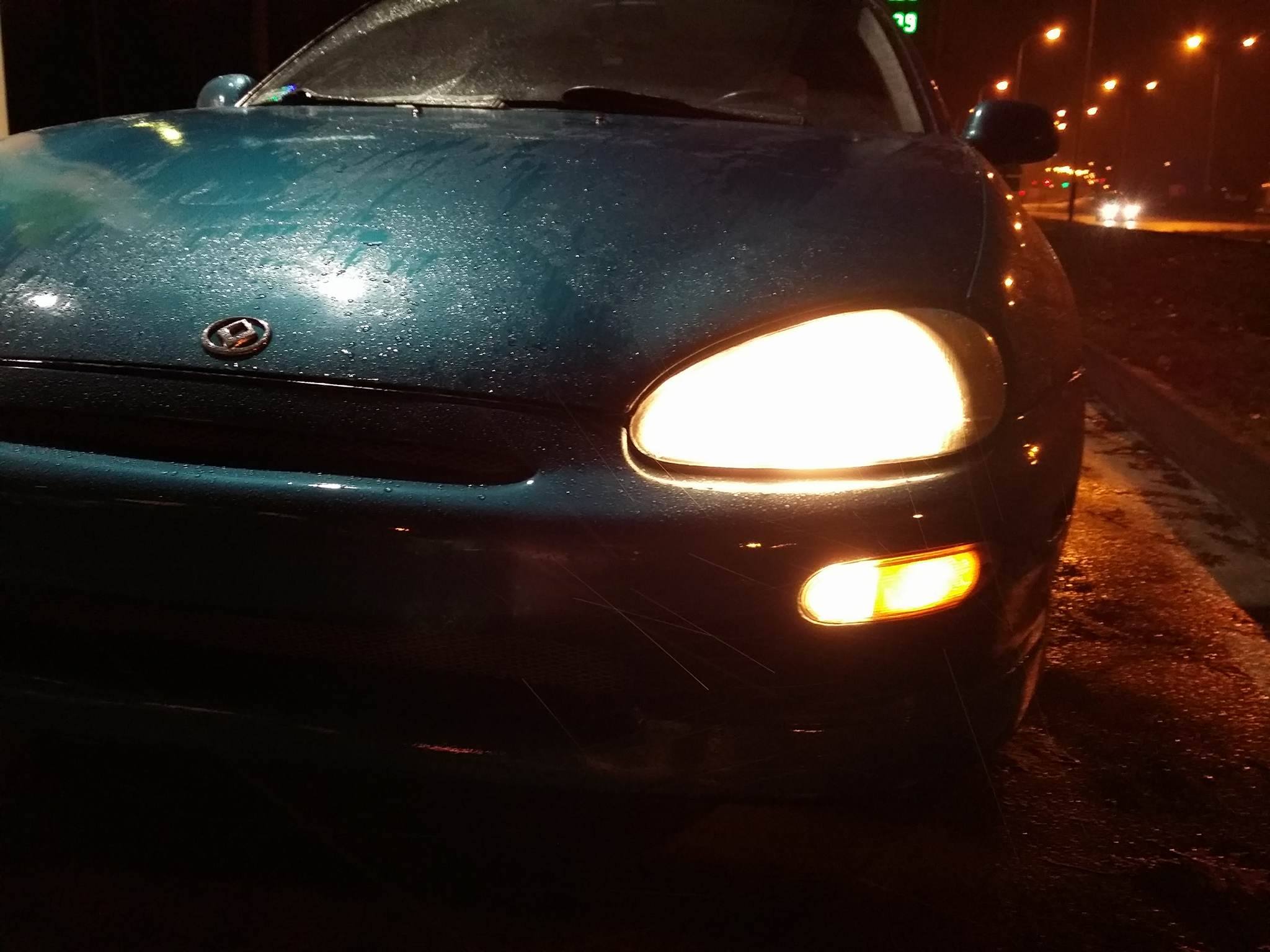

Swoją drugą mam problem z światłami krótkimi. Problem jest taki że przekaźnik klika a światła martwe. Czasami świeci się kontrolka od aku i świateł podczas jazdy. Jak znajdę chwilę to polecę po kablach gdzie, czego brakuje ale może mieliście juz taki problem? Bardzo proszę o info.

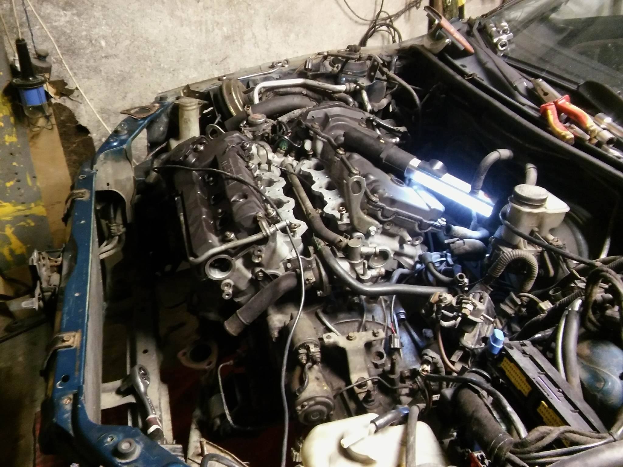

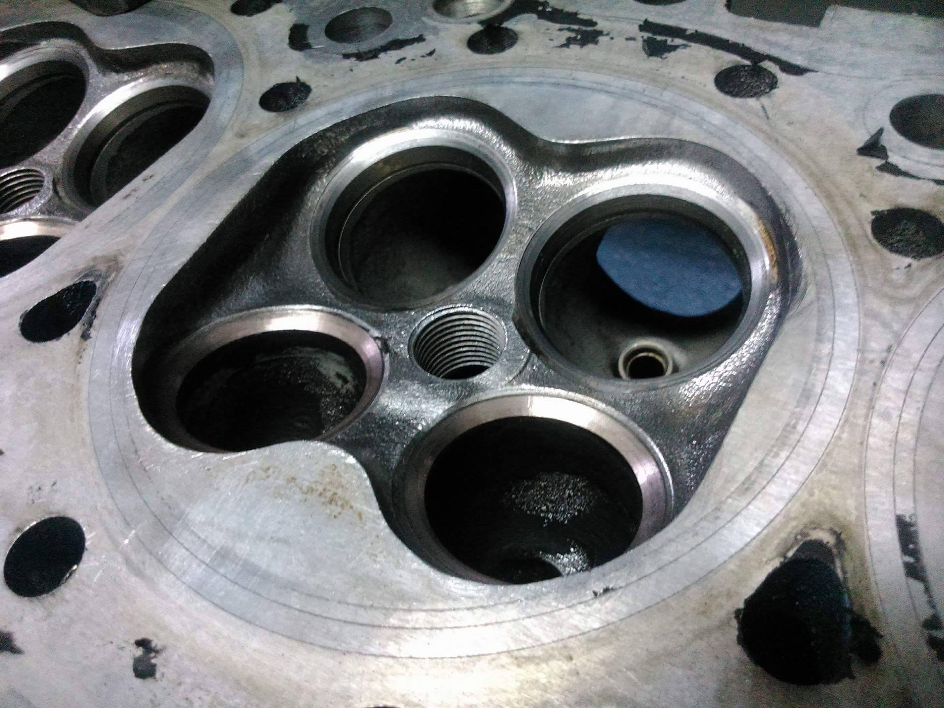

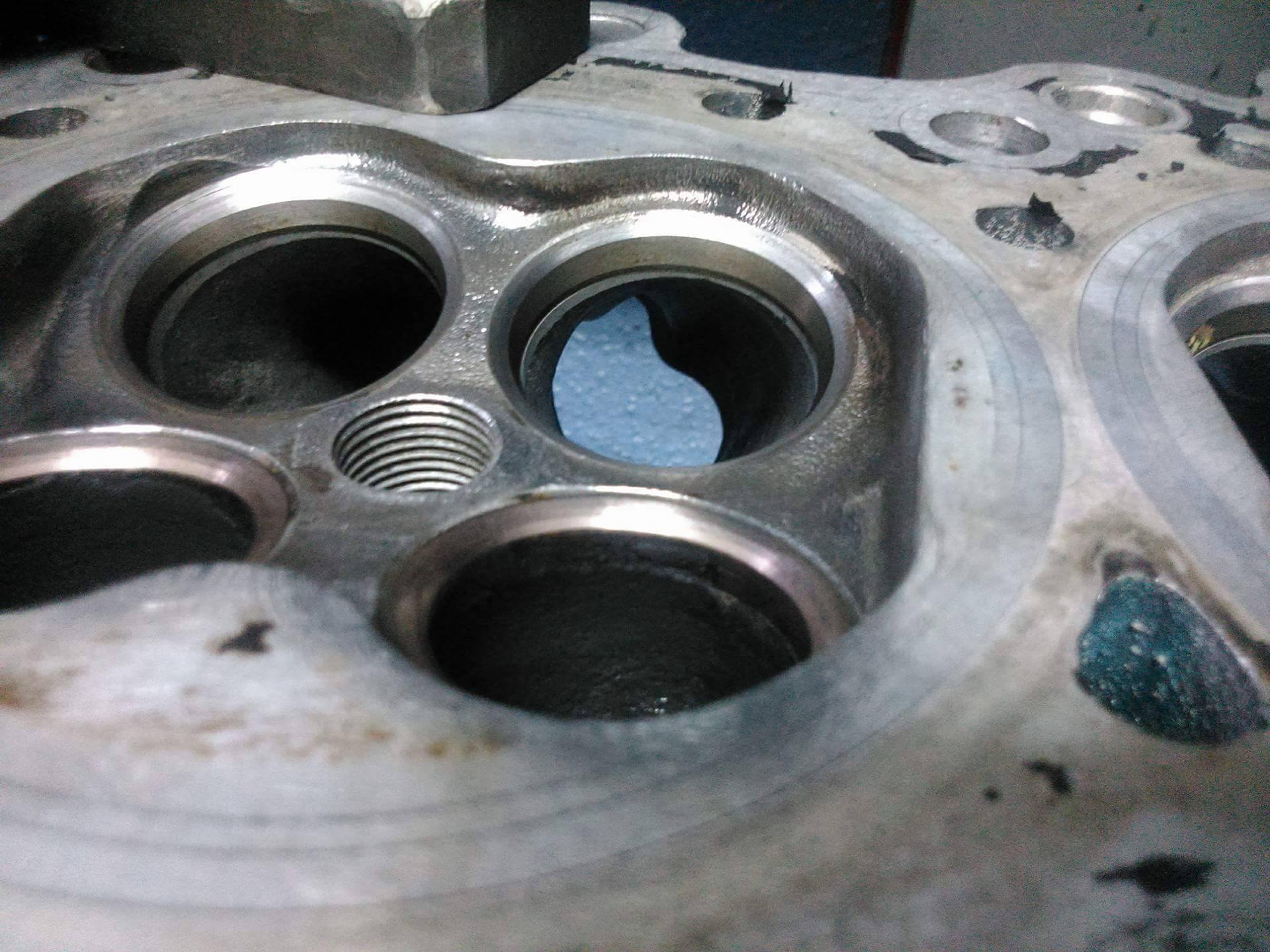

1. Wyciągniecie silnika kl. Rozkręcenie. Zawiezienie bloku i głowic do pomiarów. Zaskoczenie, że głowice miały kompresję po 8barów a największy próg olejowy na cylindrach to 0.1mm. Wykonanie w firmie Autoszlif Pabianice obróbki głowic, zaworów, wyprowadzenie bijącego zaworu który najprawdopodobniej miał kontakt z tłokiem <co?>, honowanie bloku bo jeszcze udało się zmieścić w nominale.
Uwaga: jak ktoś z was zamierza robić remont silnika to blok i głowice tylko do zakładu. Wiedza kosztuje. Ja zapłaciłem za to prawie, że trzykrotnie. Remonty z MAJKIM plus zakład.
Więc mamy już silnik po zakładzie. Do tego nowe pierścienie NPR ściągane z USA. W Polszy stówkę drożej. Nowe UPG i w sumie to tyle bo reszta była już robiona.
Poskładany silnik wrzucony w budę.
