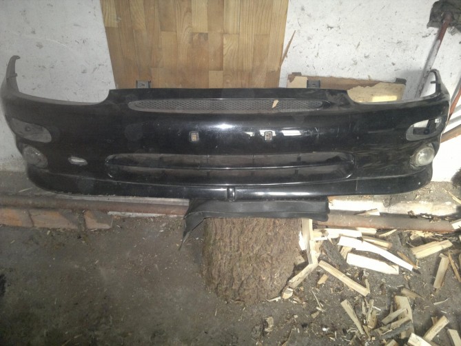

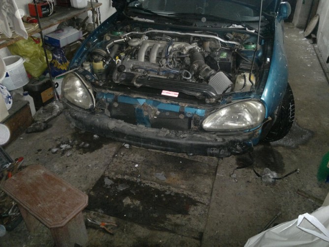

Własnie tak juz zderzak wyciagniety zastapie go europejskim a ten do spawania idzie :) Chciałem lampy europejskie załozyc ale kostka jest inna i nie wiem jak to przerobic zeby było ok moze witek cos powie na ten temat bo robił taka robote :p

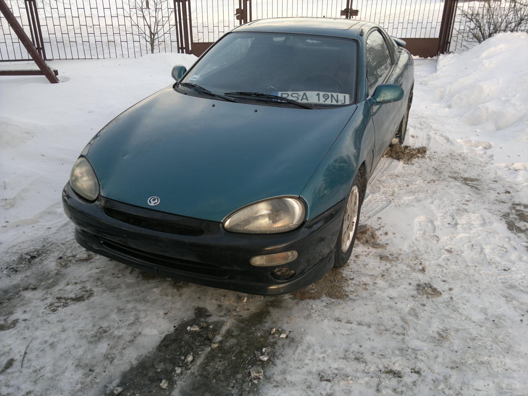

Więc zaczynamy :D Mazda w miarę ogarnięta :)
Mazda bez połamańca :)

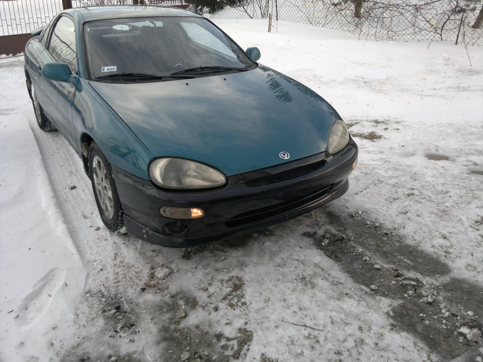

Drugi zderzak z wersji UE trochę nie w tym kolorze ale jak na razie to musi być niestety halogeny musiałem wyciągnąć bo inna belka jest i nie dało się wsadzić zderzaka :(

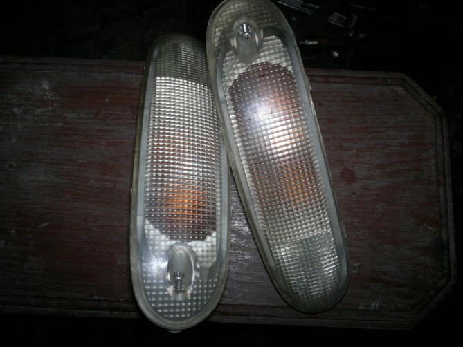

Kierunki też wrzuciłem od wersji UE :)

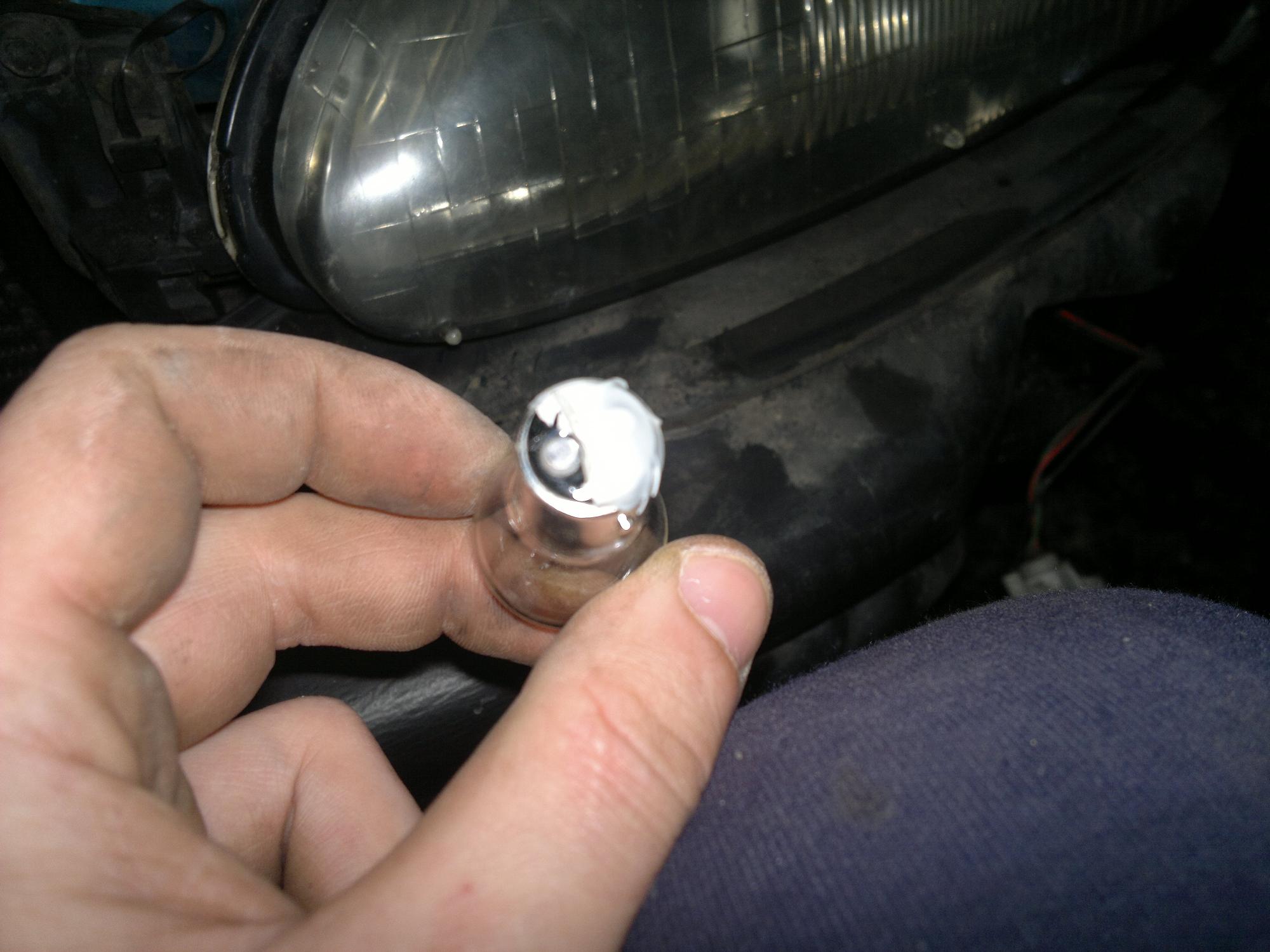

Musiałem trochę przerobić żarówki żeby było jak należy kierunek osobno a postój osobno :D Do postoju wrzuciłem kabel z obrysówek a do kierunku zaślepiłem jedno włókno i jest :)

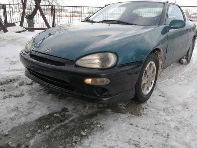

O to efekt Końcowy :)
I jeszcze jedno z rejestracją za szybą :)
