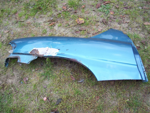

A więc MODZIMY błotnik jeden wycięty :)

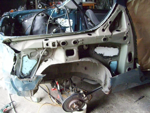

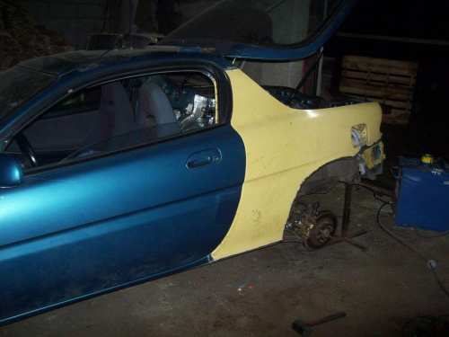

Ostatnio było pare dni wolnego także wziełem się za robotę.Efekt pracy poniżej całą naprawę wykonałem sam w domu nie jest cieżko ale trzeba mieć sprzęt i się trochę narobić narzeźbić ale robote można zrobić. Pracę jaką wykonałem to:
-Wycięcie błotnika
-Wycięcie skorodowanych elementów wewnętrzego nadkolo
-Odbudowanie wewnętrznego nadkola
-Zabezpieczenie go podkładem epoksydowym.
-Wstawienie nowego błotnika (bez rdzy) w miejsce starego.
Foty :)

Postprzez Piotr89 » 30 wrz 2014, 12:44
Coś wiem o rzeźbie, wymaga dużo pracy i ciągłego myślenia, co i jak dopasować...
Ale widzę że bardzo profi podszedłeś do tematu, rozwiercając zgrzewy na słupku, ale zamaluj to szybko bo wilgoć lubi niezabezpieczoną blachę :P

Postprzez Odcina » 30 wrz 2014, 16:06
Dobry kawał roboty <spoko> Drugi też będziesz zmieniał czy tamten nadaje się jeszcze do użytku <co?>

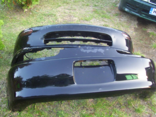

Dzisiają dojdą mi błotniki z USA przód i tył z obrysówkami i dokładką :)
[ Dodano: 2014-10-02, 19:04 ]
Dzisiaj nareszcie przyszły upragnione zderzaczki :)

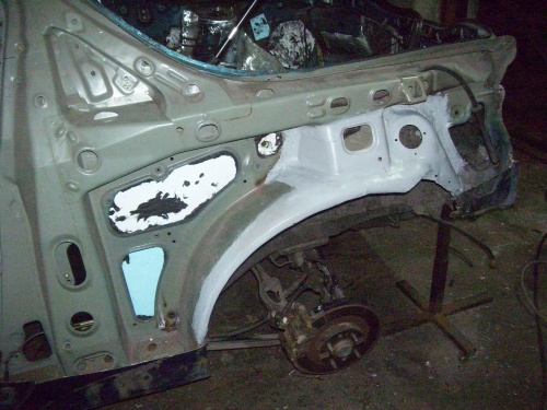

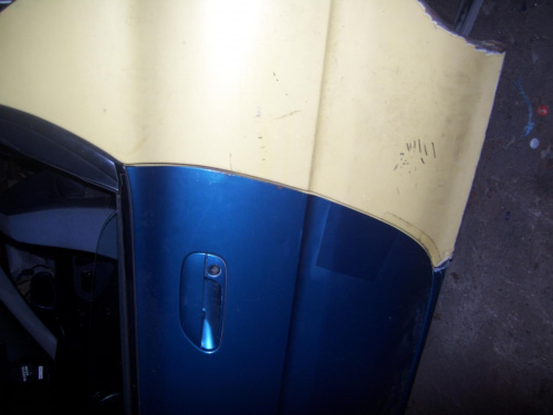

`Także tego robię drugi błotnik czyli wszystko idzie w dobrym kierunku rdzy w Mx3 coraz mniej :) Wpadły ostatnio nowe głośniki Hertza HSK165 oraz zwrotnice od innego modelu gra całkiem fajnie zostaje tylko kupić gwizdki i wygłuszyć drzwi pasażera :) Łapcie fotki
Odbudowa nadkola wewnętrznego. Było dośc mocno zjedzone wlew nie miał na czym się trzymać oraz wewnętrzna strona nadkola od błotnika również wymagała wymiany na szczęscie trafił się dawca i poszło bardzo bezproblemowo.Wszystko zabezpieczone i zrobione ODBUDOWANE
MAŁE PASOWANIE
SPASOWANY

Postprzez rafał88 » 24 lis 2014, 21:47
Pojda w blotniki ::PPP ??? A tak powaznie bardzo dobra robota <spoko>
Postprzez witek » 25 lis 2014, 22:34
Dobra profesjonalna robota :) Jakbym miał bliżej pojechałbym na spawanie :D

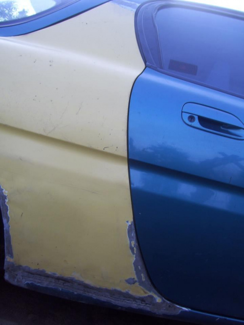

Postprzez sony551 » 21 kwi 2015, 19:44
UP! UP! UP! UP! UP!
Mazda jeździ na codzień robi jakieś kilometry strasznie mnie ogranicza praca do której codziennie musze dojeźdzać samochodem więc tylko weekendem mogę coś grzebać i dłubać nie jest źle :)
Od ostatniego czasu w sumie dużo nie zdziałałem według siebie :) Ale troche nowości jest :)
Naprawa progów
Zakup wszystkich łączników i końcówek YAMATO :)
Naprawa progów
Drugi próg
Obrazek Obrazek
