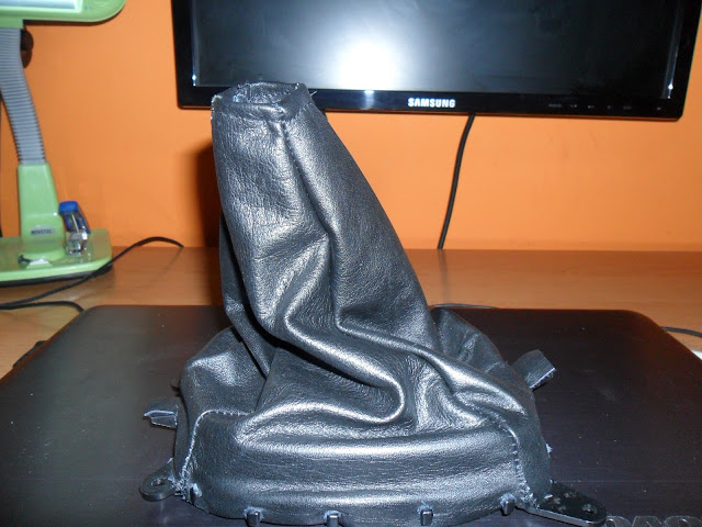

Dziś założony skórzany mieszek i wszystko złożone do kupy. Niestety zdjęcie tylko samego mieszka, bo składałem wszystko już po ciemku. Jutro pochwale się zdjęciem całości :)

Postprzez pawcio1017 » 12 wrz 2012, 22:43
Obiecane fotki:
A tutaj widać o ile krócej jest teraz:
Kulka zbita z 50mm na jakieś ok. 78mm do tego wspomniane skrócenie samego drążka o jakieś 15mm. W planach jeszcze zmiana gałki na jakąś skórzaną, chociaż nie powiem – fabryczna jest bardzo wygodna :)

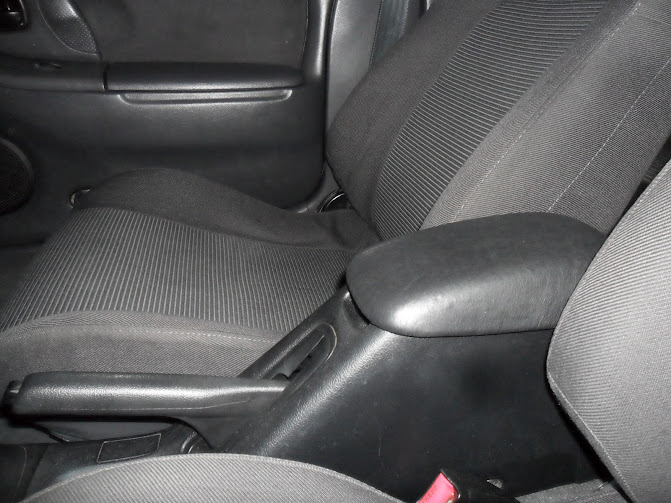

Postprzez pawcio1017 » 16 wrz 2012, 18:19
Mazda znowu bezbłędna i odwirusowana <jupi> Wystarczyło porządnie wyczyścić przepustnice i silniczek krokowy oraz wyregulować TPS. Zrobione jakieś 300km, dziś test ECU i zero błędów. Obroty wreszcie stabilne i bez żadnego falowania :P Przy zmianie płynu chłodniczego chce jeszcze wyczyścić dolot, bo tam też jest jeszcze sporo syfu.
Po trasie do Bydgoszczy pozytywnie zaskoczyło mnie spalanie – 6,7 LPG/100 :) (tak wiem, zaraz niektórzy powiedzą że to nierealne – sam do niedawna w takie rzeczy nie wierzyłem <diabełek> )
Przy okazji do kompletu z mieszkiem wpadł ostatnio skórzany podłokietnik:
Ostatnio edytowano 23 wrz 2012, 15:25 przez pawcio1017, łącznie edytowano 1 raz

Postprzez benq323 » 16 wrz 2012, 20:03
No to Paweł zostaje jeszcze skompletować skórzaną GAŁKĘ hahaha hahaha hahaha hahaha

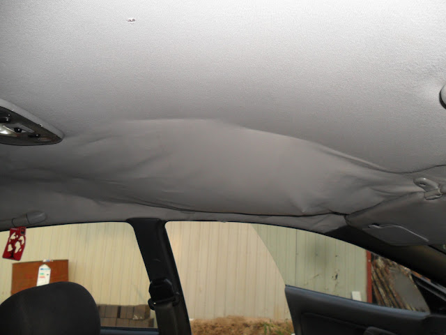

Dziś zamówiłem też materiał i klej na podsufitke. Ogólnie postanowilem nadać wnętrzu troche odmienności i po dłuższych przemyśleniach podsufitka będzie wyłożona ciemno-popielatym "Alicant" (coś a'la zamsz :> ) Mam nadzieje, że efekt będzie ciekawy, bo na chwile obecną w czasie upałów nad głową mam coś takiego hahaha :

Właśnie dotarła paczka z materiałem i klejami. Może jutro uda mi sie ogarnąć ten temat jak wyrobie sie z robotą <faja>

Z ciekawszych rzeczy w weekend ogarnąłem podsufitke, zostało mi zrobić jeszcze pare zastrzyków z kleju. Ogólnie efekt dla mnie bardzo zadowalający, zupełnie inne wnętrze :) Pochwale sie na dniach fotkami, tylko na chwile obecną ciężko z czasem żeby w dzien cyknąć coś a po ciemku to nic nie bedzie widać :P
