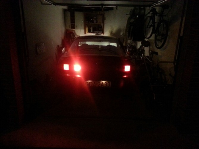

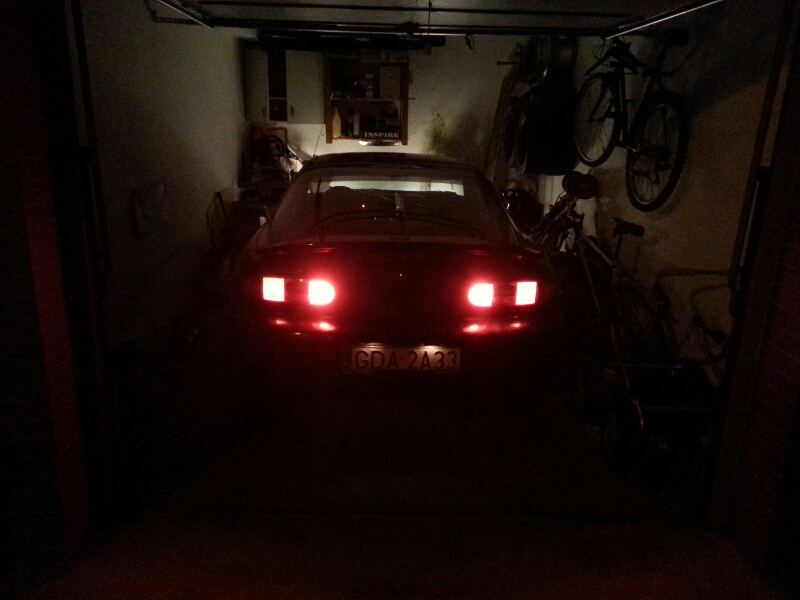

Zawsze się zastanawiałem, dlaczego w mxach jest tylko jedno światło przeciwmgielne, tym bardziej, że miejsce w kloszu jest. Zaślepione. Ponieważ w garażu wala mi się drugi komplet lamp na tył coś tam sobie prowizorycznie zdrutowałem. Foty robione kalkulatorem, więc jakość słaba, ale coś tam widać.
Przed
Po

Bo to lampy euro :) dlatego tak jest ;) w wersjach USA/JDM było tak:
To jest pozycja, ale stopy świecą tak samo tylko mocniej :)

A bo to się wyrzuca starą oprawkę i daje w te miejsca drugą dwuwłóknową :) Wtedy robimy 4 stopy i 4 pozycje :) A jak chcesz jeszcze przeciwmglowe to robisz je za pomocą dwóch diód prostowniczych :)

Jeśli zwykłe światła świecą słabiej niż przeciwmgielne (a przy użyciu właściwej żarówki tak właśnie jest) to nie łamiesz przepisów i policja się nie doczepi. Jeśli walniesz żarówkę o mocy takiej jak stop/przeciwmgielne to mają rację i powinni się czepiać takich rzeczy, rygorystycznie. Postój kiedyś za kimś w nocy, kto sobie przeciwmgielne włączył, bez mgły. Nic przyjemnego, jak ci czerwienią po oczach wali.

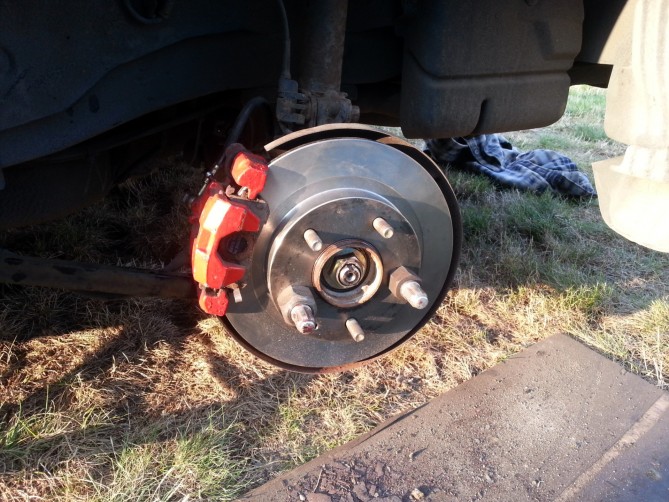

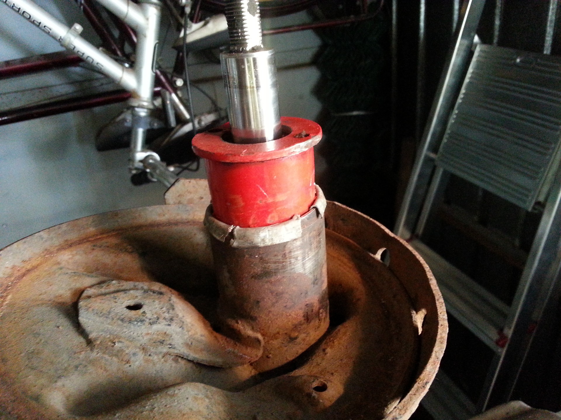

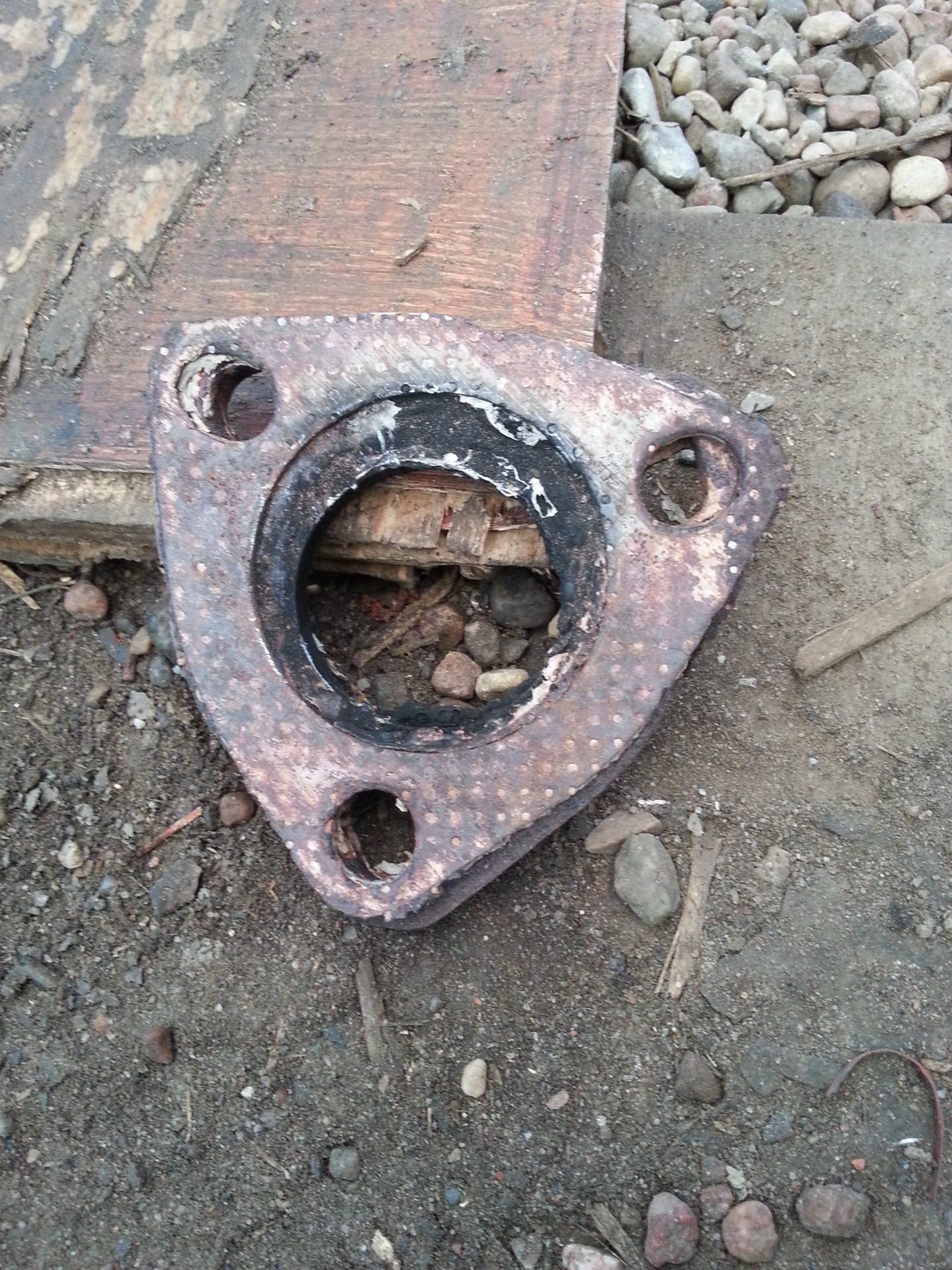

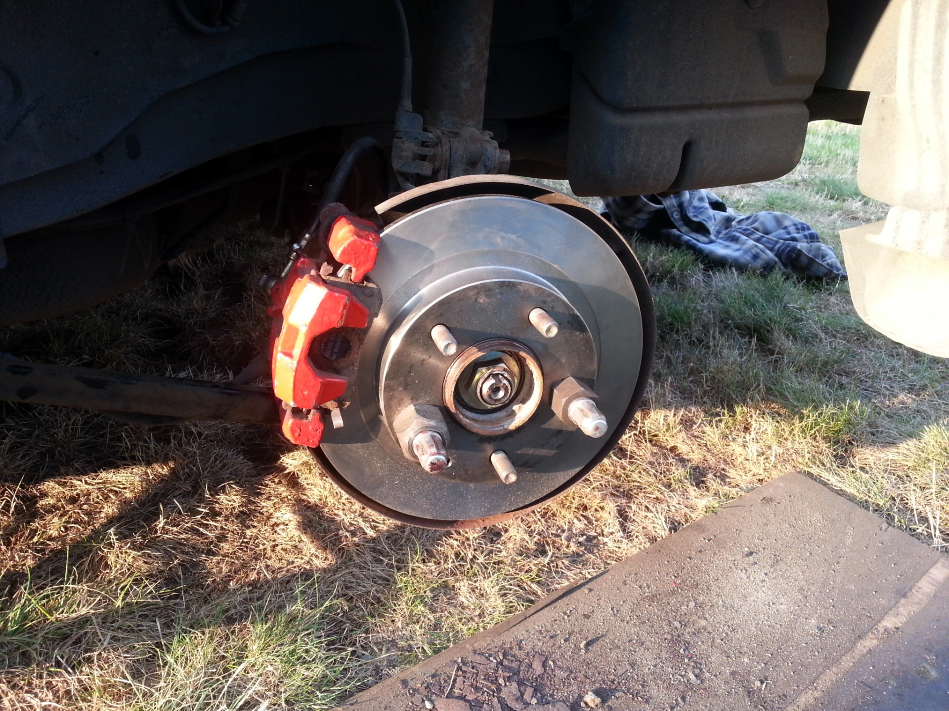

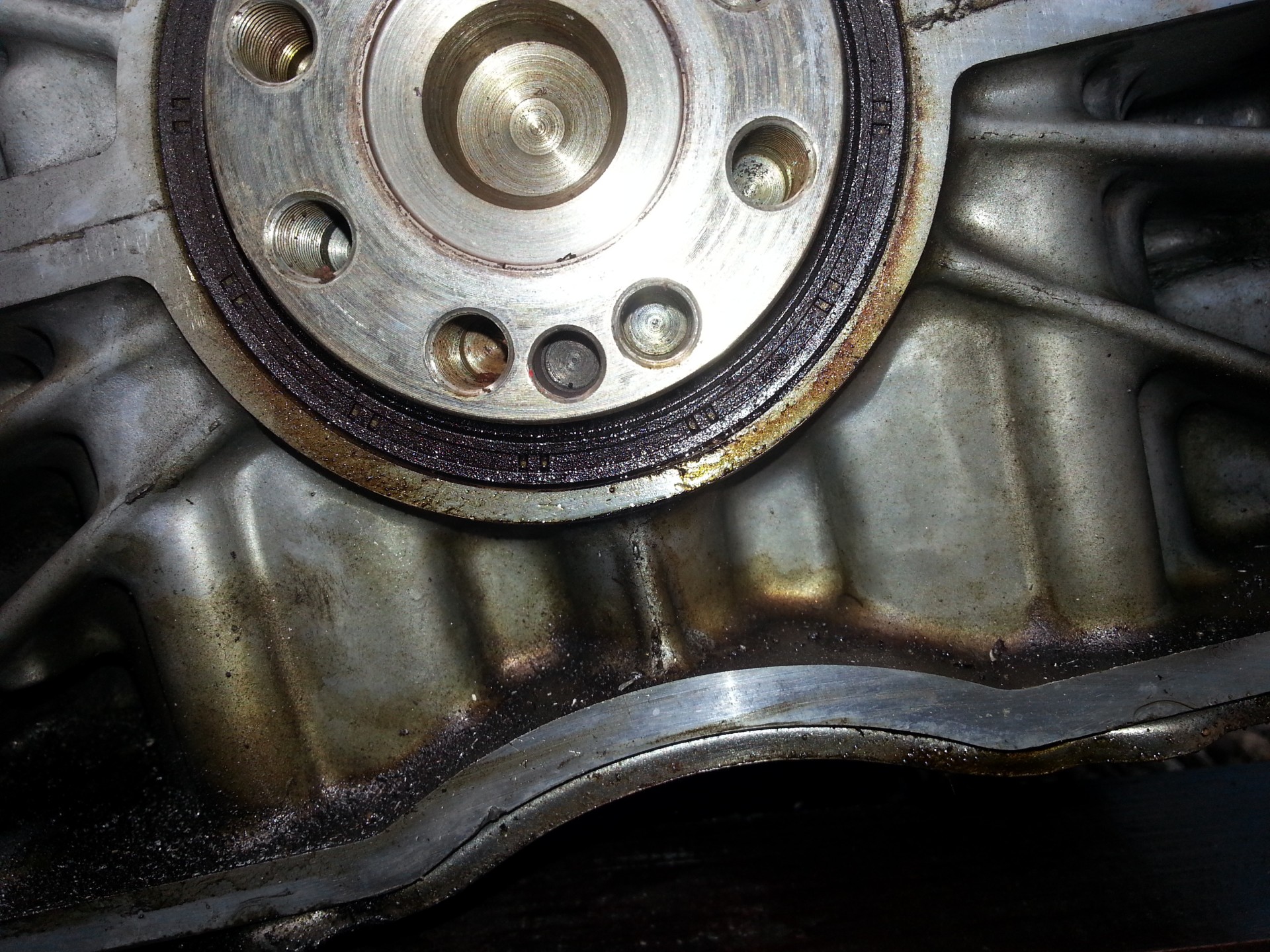

P&P, wszystko pasowało idealnie. Kilka zdjęć z grzebania przy aucie:
nowe fele
Zestaw reperacyjny hamulców
Popuszczający uszczelniacz
Poprawione mocowanie amorka
Dorobiona przez mechanika flansza do kolektora. Jaki jest sens zakładać rurowe kolektory, jak ci ktoś walnie w środku zwężkę? Gdzie tu sens, gdzie tu logika, gdzie dobrze wykonana praca?

Zwężka na kolektorze petarda hahaha

Witek sory ale nie wprowadzaj w błąd. Może i rozklejałeś lampy ale chyba nie europejskie. Na 100% w miejscu przeciwmgielnego masz wkładkę półkulistą która powoduje że światło z żarówki bardziej się skupia i jest wtedy mocniejsze działając jako przeciwmgłowe. Musisz rozkleić lampe i wyciągnąć ten odbłyśnik i wtedy światło rozchodzi się tak jak powinno . <cisza>

Zwróć uwagę tylko na LEWĄ lampę. Tak to wyglądało gdy odbłyśnik nie był wyciągnięty . Trochę wali po oczach.
