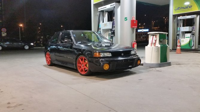

Czyż nie jest piękna ?

Postprzez czarek1991 » 19 mar 2016, 13:10
Piekna ale patrzac na to foto pomaranczowe felgi by chyba lepiej pasowaly :D Ale i tak jest dobrze :P

Postprzez Mr_Bartek » 19 mar 2016, 13:13
Jest dobrze. Lepiej niż na pierwszych zdjęciach. <spoko> Osobiście folię (farbę?) na halogenach zmieniłbym na bardziej żółtą. Ta wpada w pomarańcz i psuje efekt.

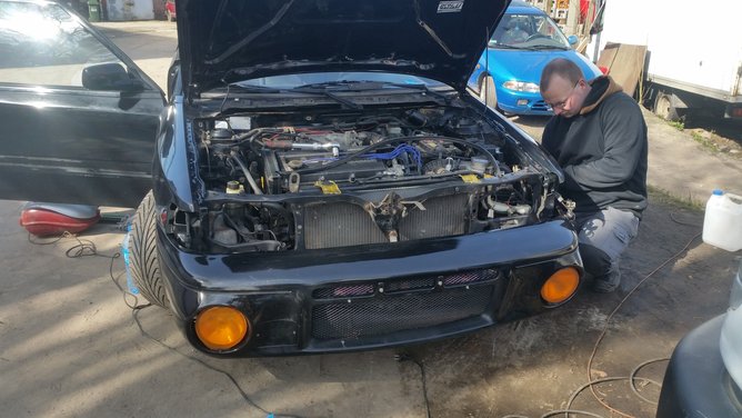

Postprzez DARO MAZDA 323 » 19 mar 2016, 13:17

Postprzez k1bic93 » 19 mar 2016, 15:40
w końcu ktoś się tu wziął za zderzak :P

Postprzez DARO MAZDA 323 » 19 mar 2016, 18:45
Zderzak poszedł do góry i teraz jest dobrze. W zmocniemiu trzeba było zrobić fasolki. I wpadł jeszcze taki smaczek z GTX

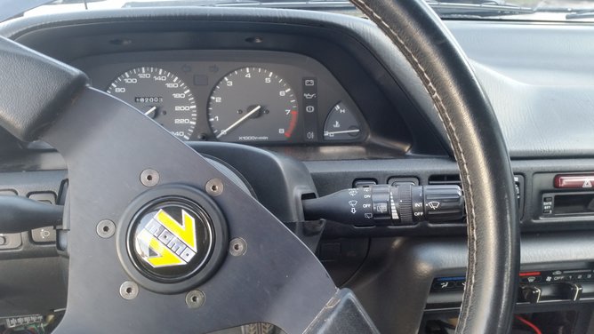

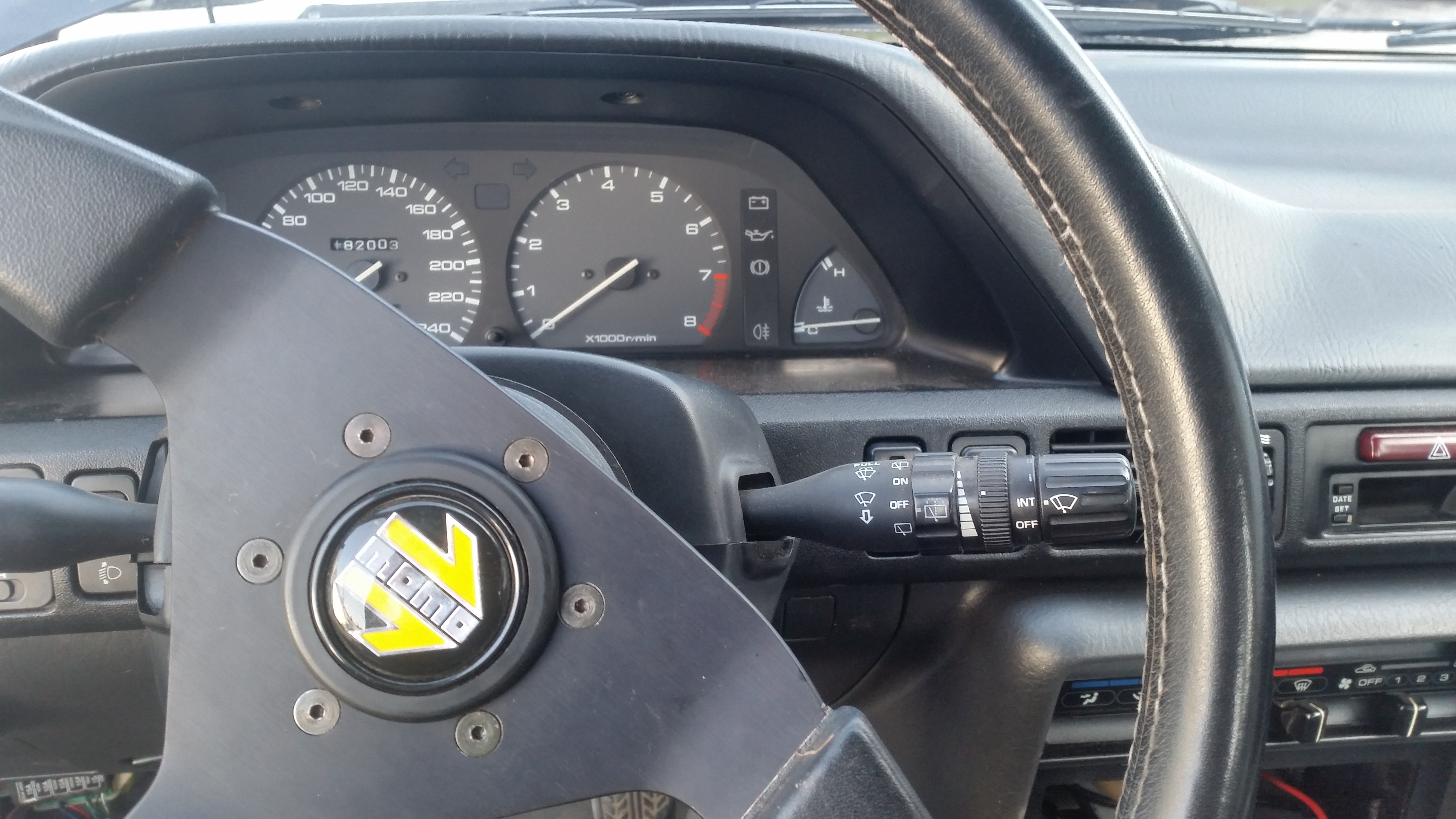

Postprzez Grigori » 19 mar 2016, 19:59
A jaka dodatkowa funkcje posiada <co?> ? Dobra robota :D i podpisuje się pod zmieną koloru halogenów na bardziej żółte.
Ostatnio edytowano 19 mar 2016, 20:30 przez Grigori, łącznie edytowano 2 razy
Od: 24 mar 2014, 12:06
Posty: 341 (3/1)
Skąd: Lublin/Czerniejów
Auto: Mazda 323 BG GLX 4WD 89r. 1.8 dohc

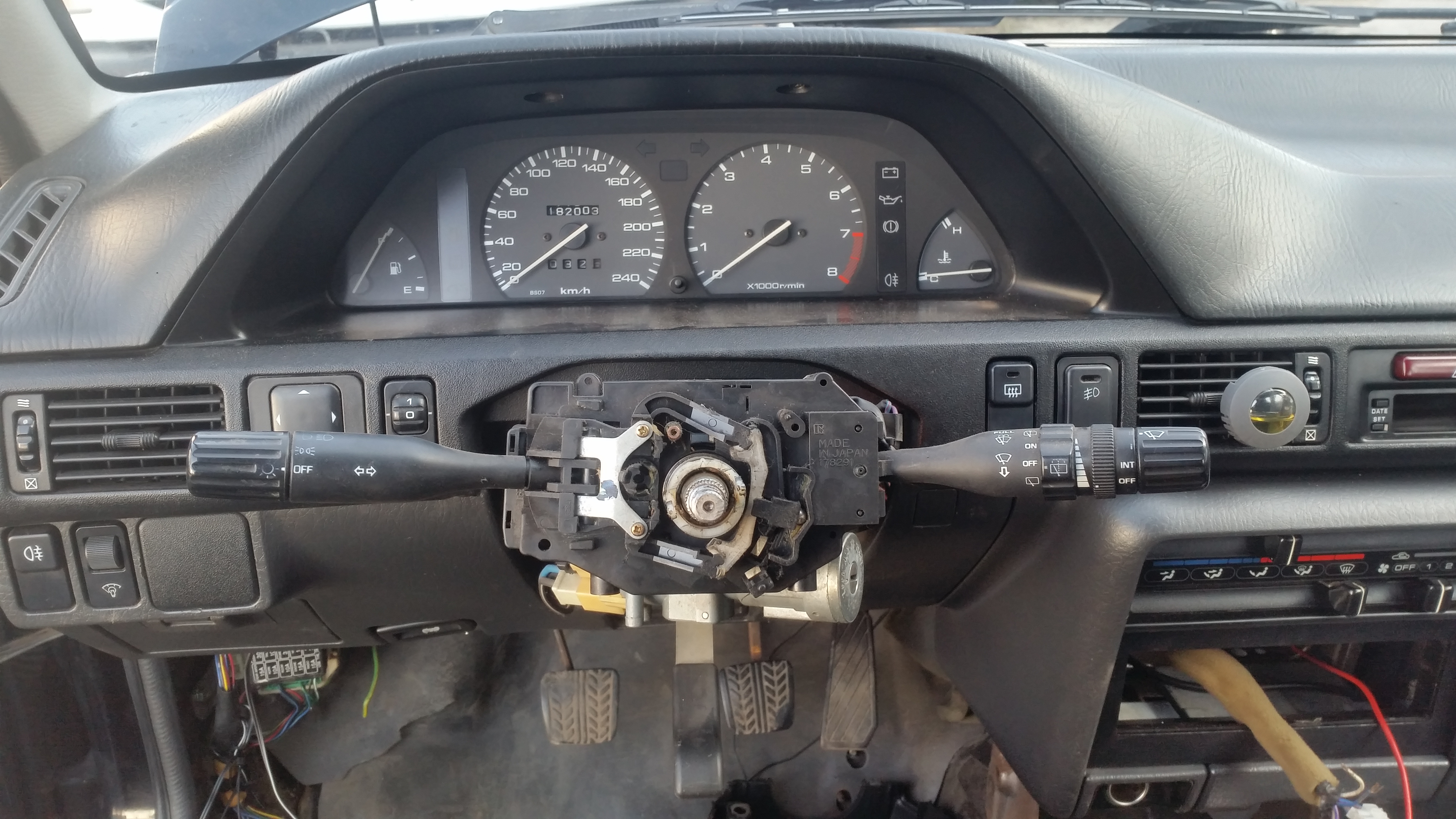

Postprzez DARO MAZDA 323 » 19 mar 2016, 20:11
Ma czasowe wycieraczki w 4 prędkościach ☺
A to na szybko w garażu. Juz tak nie wisi.
Wczoraj była bardzo pracująca sobota.
1. Poprawa przedniego zderzaka.
2. Zlokalizowanie przecieku ze ścianki godziwej do kabiny.
3. Montaż wypranej podłogi i foteli.
4. Elektryk podpiąć orginalny przycisk pod halogeny.
5. Auto szarpalo na każdym biegu po dodaniu gazu . Udało się szybko zlokalizować powód. Kabel WN od cewki do aparatu zapłonowe go miał przebicie . Po wymianie kabla za całe 39 zł auto znowu zaczęło [tiiit].
6. Z dawcy uzupełniono wszystkie spinki zaślepki kołki plastikowe.
Do zrobienia do zlotu :
1. Tylna dokładka z GTR montaż i pdzespawac tylny wydech na 1 grube kolano jak ma GTR.
2. Montaż wlotów na maskę
3. Montaż brakujących listew .
4. Wymiana poduszek przednich amorki na długie szpilki co umożliwi montaż przedniej rozporki.
5. Wymiana oleju i filtrów.
6. Przerejstrowac na DW .
7. Montaż nowych tylnych linek od ręcznego i pomalować tylne zaciski na zloto.
8. Montaż zegara doładowania na stałe.

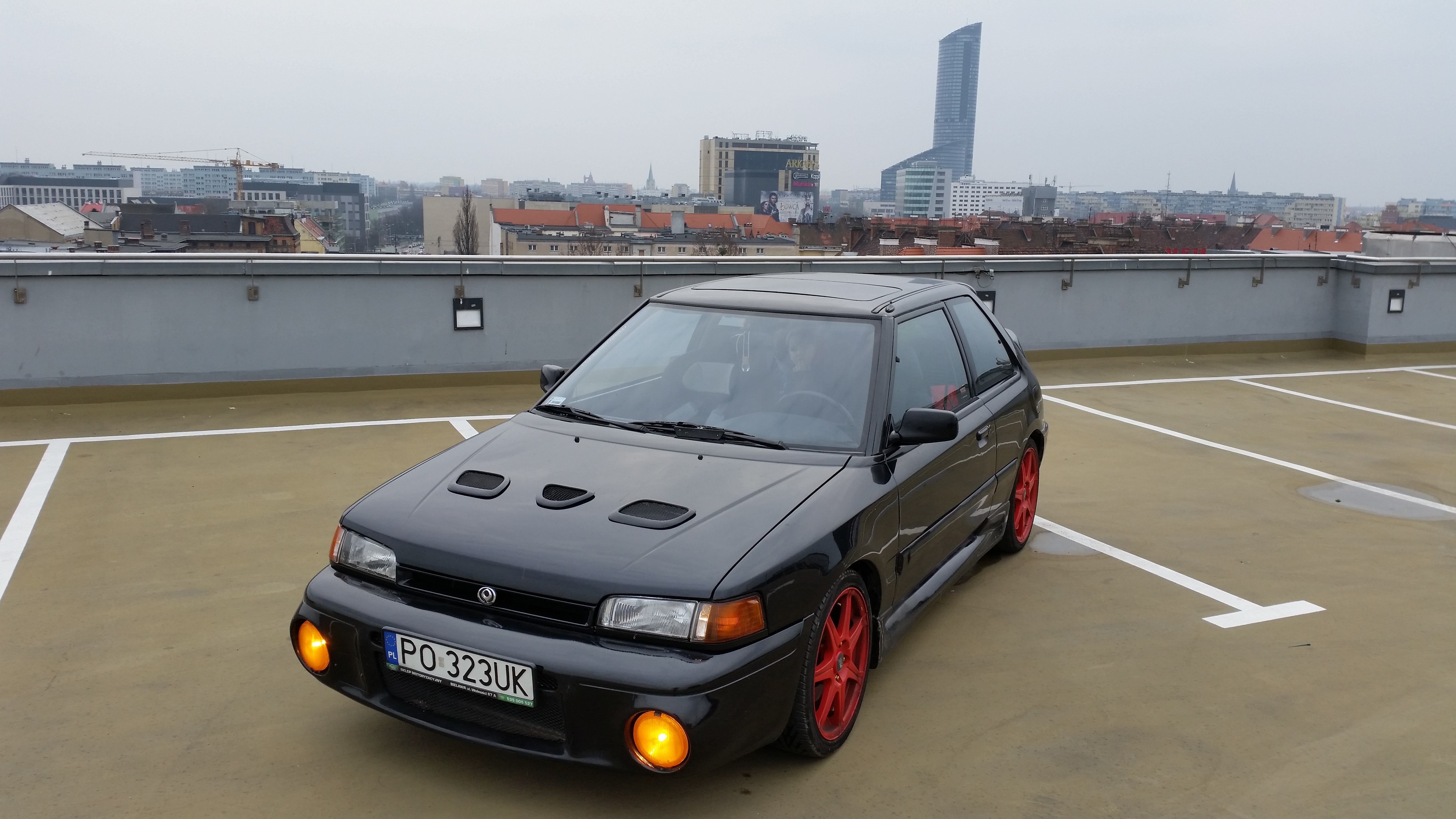

Postprzez DARO MAZDA 323 » 23 mar 2016, 15:20
dziś .....

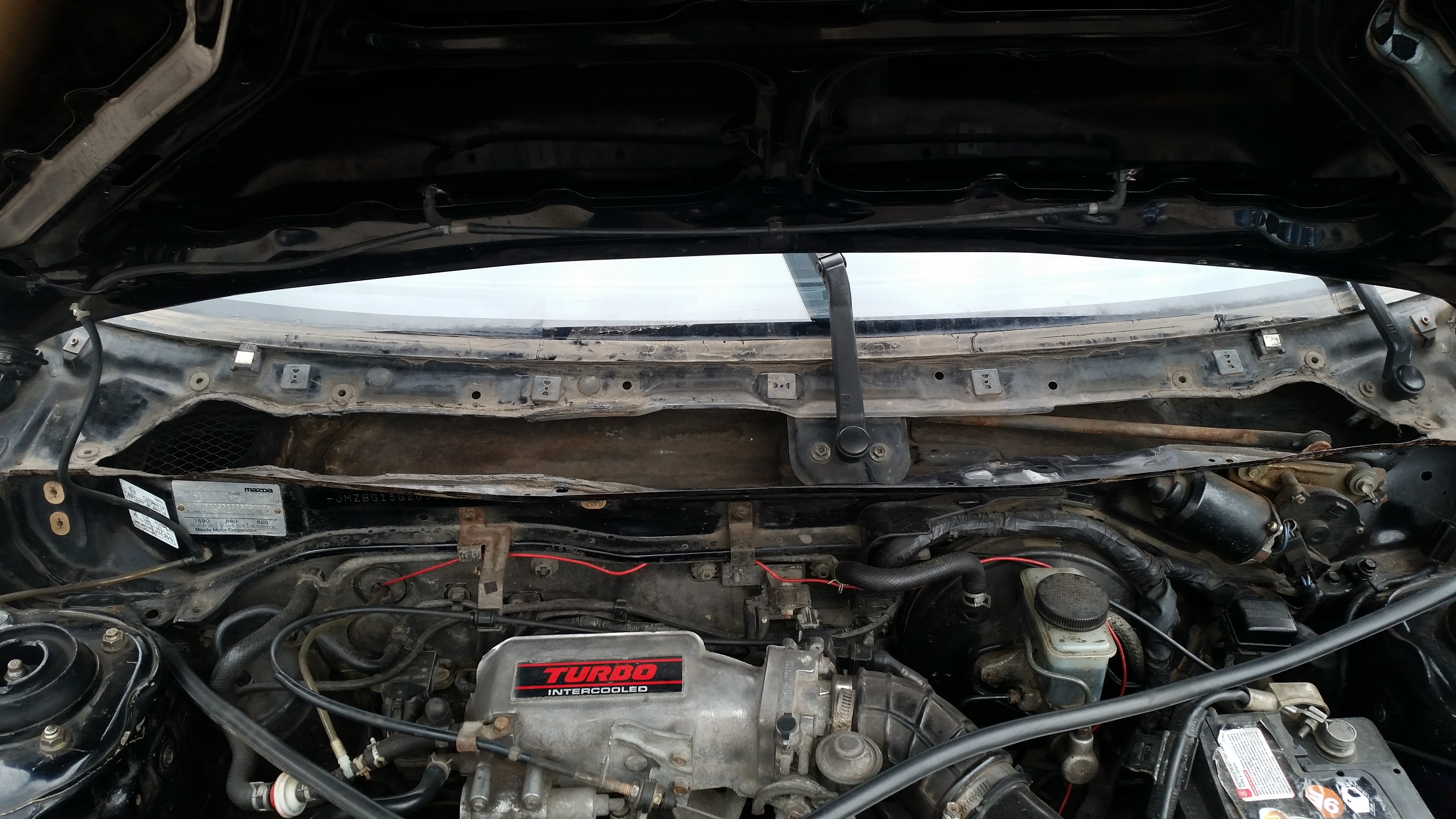

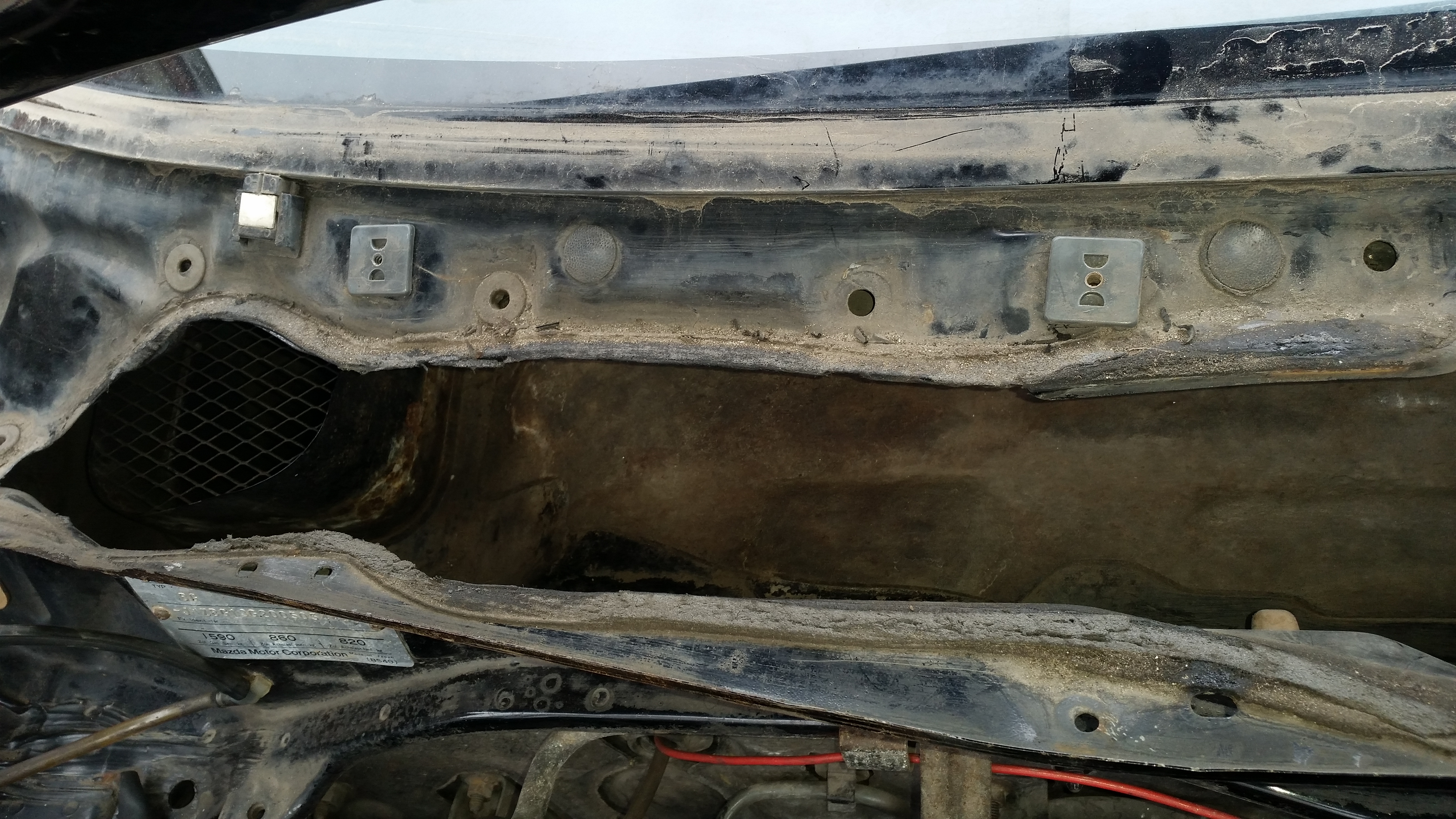

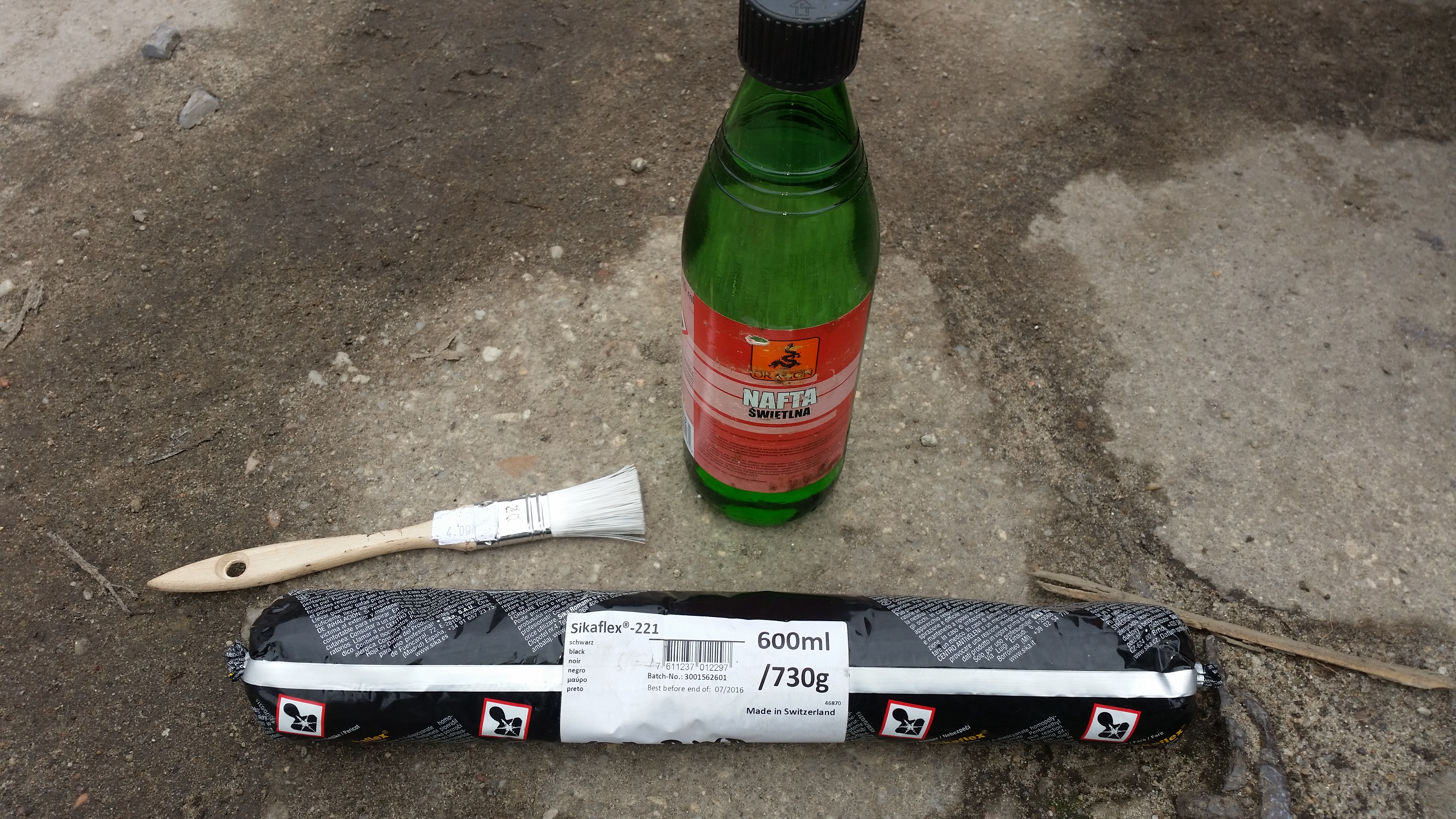

Postprzez DARO MAZDA 323 » 25 mar 2016, 14:04
Dziś miało być pięknie i słonecznie ale jakoś nie wyszło . Kupiłem takie zabawki do walki z wodą w przedniej przegrodzie.
Szybki demontaż plastików kompresor odtluscic i zalać uszczelniaczem . Cała zabawa 2 godziny mi zajęła.

Postprzez mx-3lover » 25 mar 2016, 15:49
Jakie miałeś objawy zalegającej wody? Mam ochotę zajrzeć tam u siebie.

Postprzez Szyna » 25 mar 2016, 15:54
Odtłuścić nafta ? :| Przecież nafta jest tłusta :P A co to jest w tym czarnym flaku :D

Postprzez DARO MAZDA 323 » 25 mar 2016, 17:22
Szyna napisał(a):Odtłuścić nafta ? :| Przecież nafta jest tłusta :P A co to jest w tym czarnym flaku :D
Nafta Świetlna
Zastosowanie:
Produkt przeznaczony do celów oświetleniowych, czyszczenia narzędzi, oraz innych zabrudzonych elementów, może być używana jako zmywacz antykorozyjny.
To czarne to uszczelnienie blacharskie za 25 zł coś dużo lepszego jak silikon , stosowane w przemysle motoryzacyjnym jako trwałe pracujące uszczelnienie blach .
mx-3lover napisał(a):Jakie miałeś objawy zalegającej wody? Mam ochotę zajrzeć tam u siebie.
liście w wiatraki , woda na podłodze , mokra wykładzina
