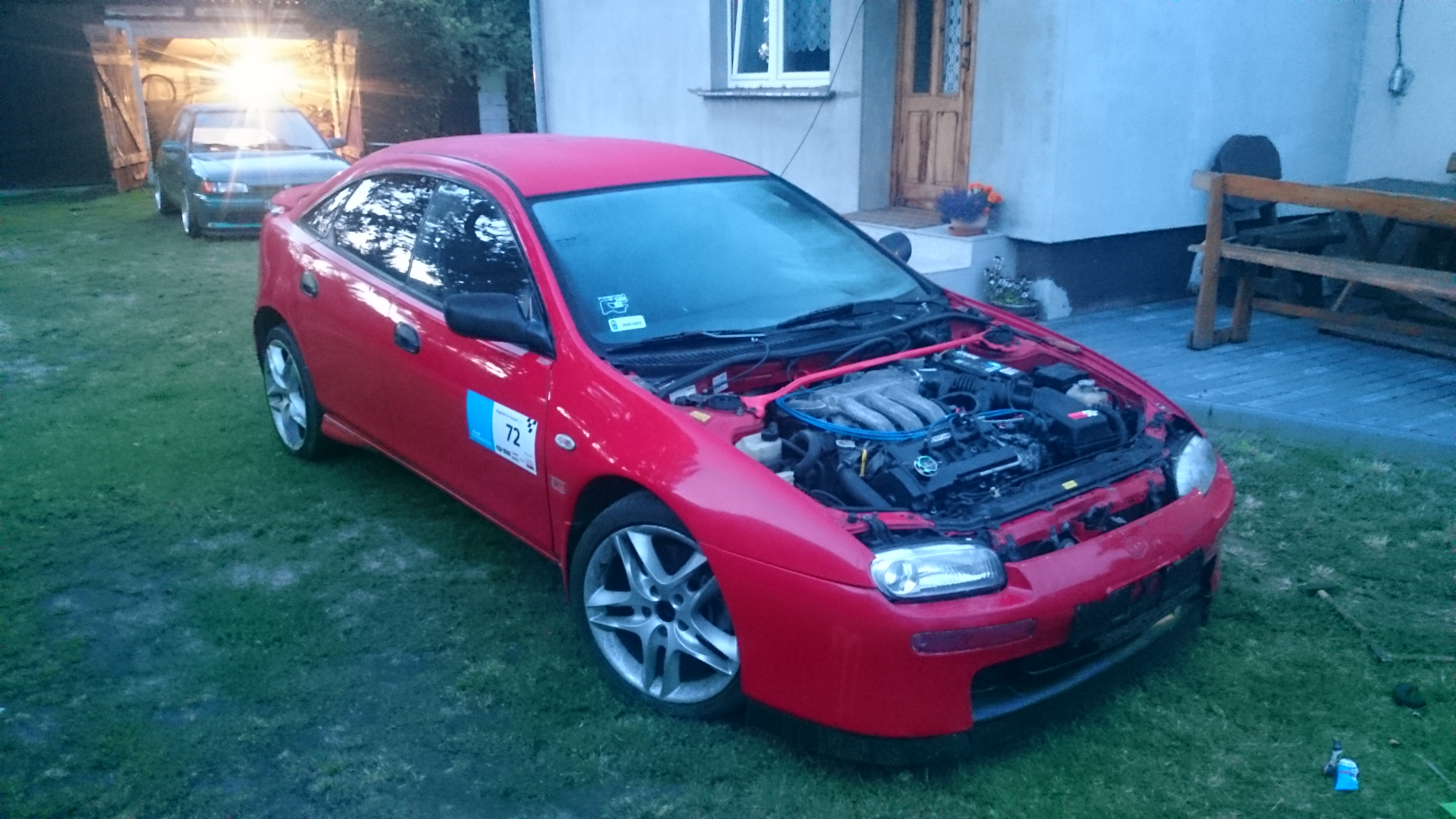

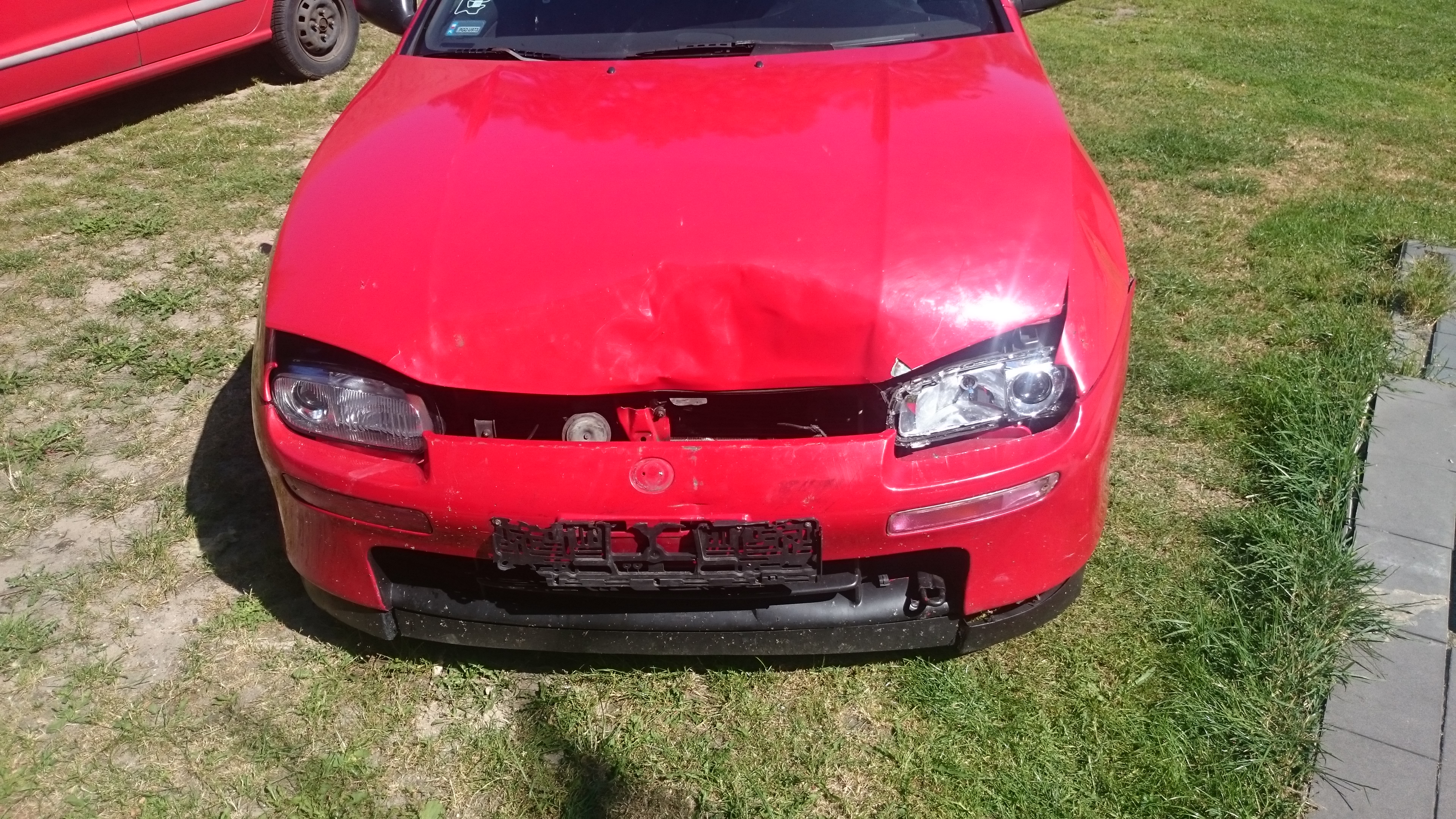

Postprzez Wiciu KL » 12 lip 2018, 21:29
A więc tak, nowa chłodnica nie pasowała, więc założyłem jakoś tą od 2.5 :D wszystko ładnie działa, wentylator się załącza, normalnie baja <lol> wyklepałem co było trzeba i przywróciłem Mazdę do żywych po raz kolejny. Jedzie już do mnie nowy czerwony zderzak z halogenami więc przód będzie ładniejszy, bo ten zderzak co mam jest w kilku miejscach pęknięty. Dzięki caroleck za podesłanie linka do tego zderzaka! :*

Postprzez Wiciu KL » 13 lip 2018, 21:08
caroleck napisał(a):I zaje..biście, że mazda żyje :D Jakie przeróbki zrobiłeś aby wstawić chłodnice od 2.5 ??
PS. Koleś miał też niby maskę do madzi w tym kolorze. Nie chciałeś jej ??
Po prostu rozgiąłem 2 elementy pasa przedniego <lol> Więc jeśli ktoś chce włożyć do BA chłodnicę od KL'a to nie wejdzie bez ingerencji w kształt pasa. No i trzeba sobie jeszcze poradzić z mocowaniami górnymi i dolnymi chłodnicy, bo ta od 2.5 ma szerzej rozstawione bolce. Wentylatory założyłem te co były, bo od KL'a nie pasują ( kostki są na 4 piny a nie 2 ). Co do maski to ja miałem tą starą jeszcze, więc nie potrzebuję na razie innej. <spoko>

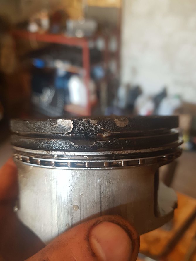

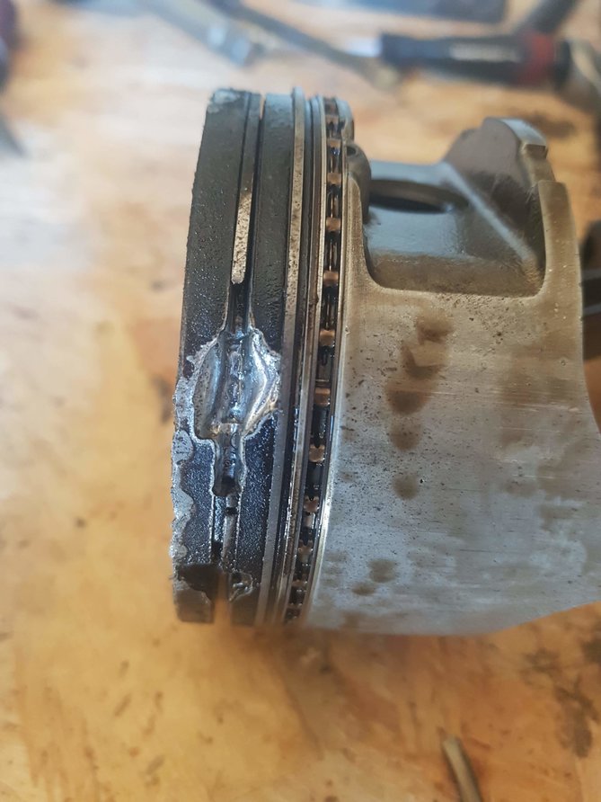

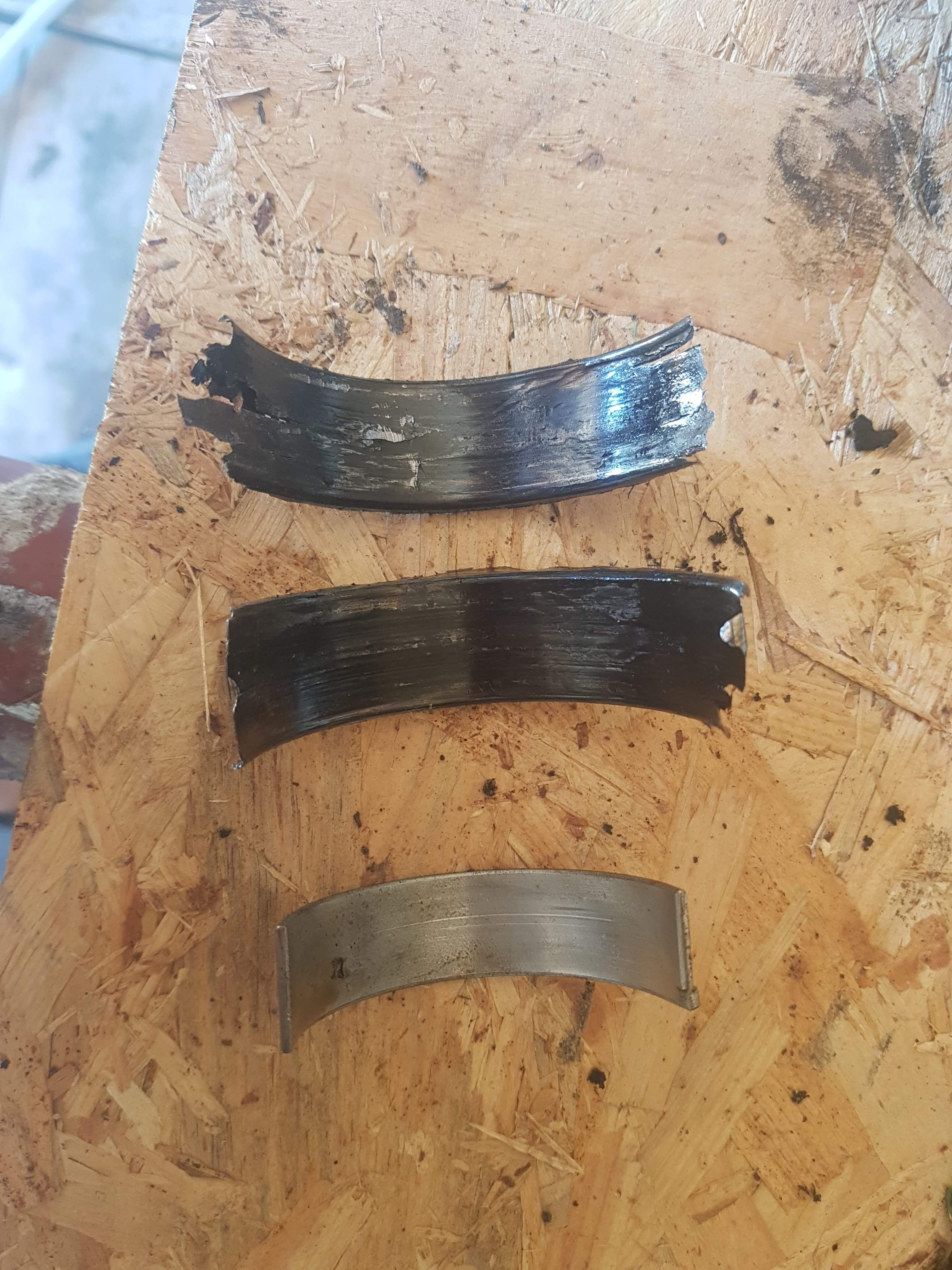

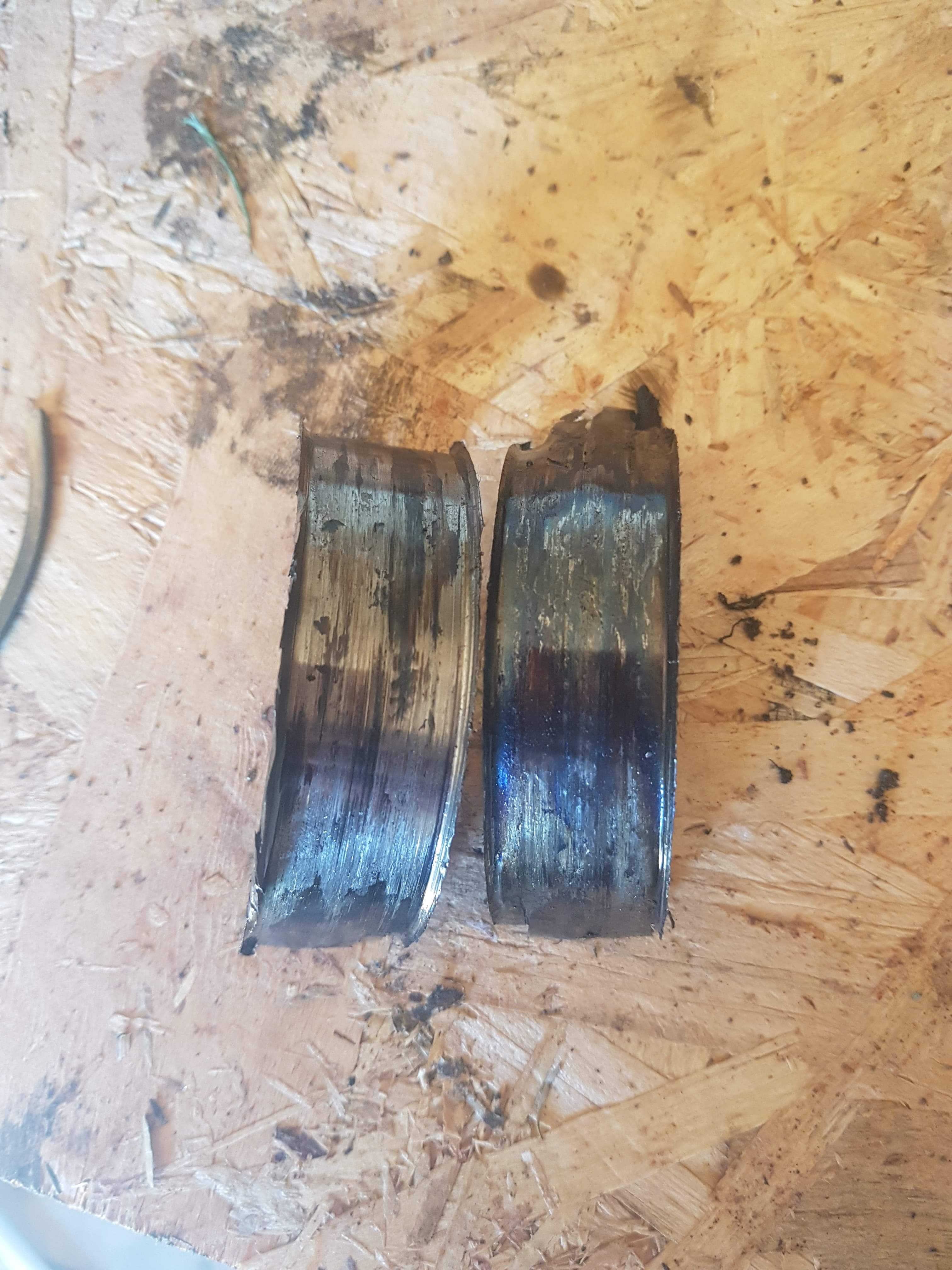

Dopisano 14 lip 2018, 20:52:
Stary silnik rozebrany, tak wyglądają panewki i tłok z 6-go cylindra

Postprzez marcinowozniako » 14 lip 2018, 23:21
Jeszcze rozbierz głowice co by się nie okazało że jeszcze jakiś pęknięty talerzyk bo wtedy będzie 3 in 1 <lol>
No z tych panewek to dużo nie zostało :D

Postprzez rafał88 » 15 lip 2018, 09:45
Ale syf.. Widac silnik juz wczesniej miał mocno dosc ,a na torze tylko poprawił sie jego stan.....
