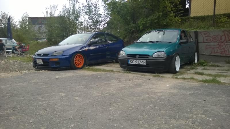

I pare fotek ze spocisza ze znajomymi ;D tak wiem auto uwalone no ale nie było pogody żeby myć xD

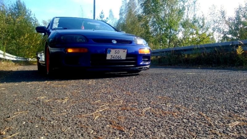

I tak jak mówiłem Mazda była w Mikołowie na RPM Club akcji aktywacji a tutaj pare fotek :D :
Było mega :D klimat super (Y) i wszystko w szczytnym celu dla Hani

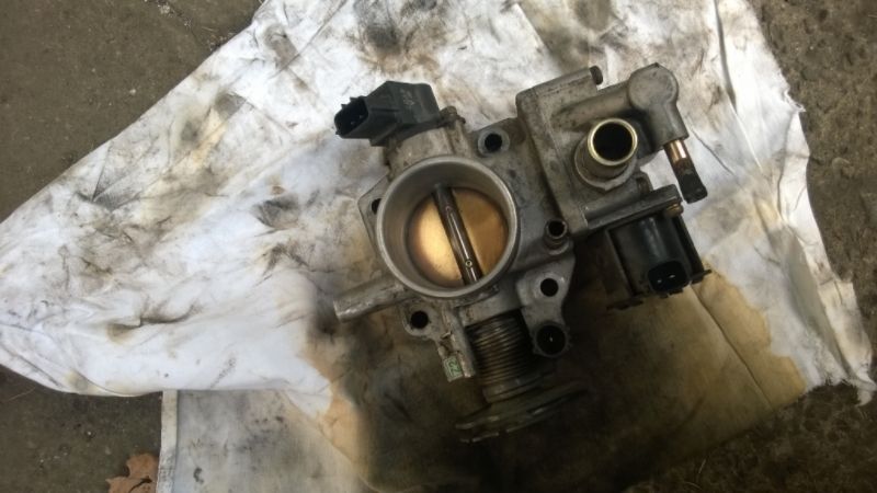

Dzisiaj wyciągnięta została przepustnica i silniczek krokowy. Przepucha została wyczyszczona, troche syfu na niej było :D jednak silniczek krokowy chyba nadaje się do wymiany bo pomimo wyczyszczenia nie raz obroty falują ;/ Czyli już dwa wydatki krokowy i aparat zapłonowy ;p no ale cóż ;D
Tak przepustnica wygląda po czyszczeniu :D

Postprzez rafał88 » 10 paź 2015, 06:25
Najsam pierw powinienes sprawdzic czy te falowania nie sa od samego apratu a pozniej obwiniac przepustnice :P
Wyreguluj ją , ustaw Tps i wolne teraz ;)

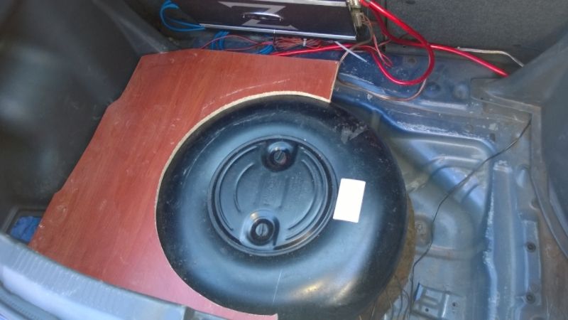

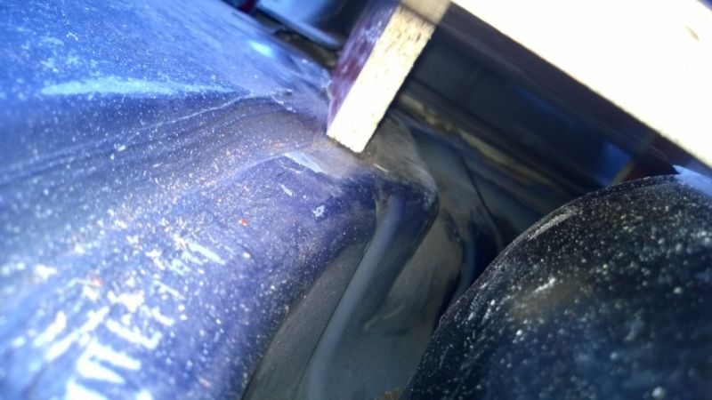

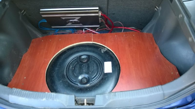

Dzisiaj z nudów wziąłem się w końcu za bagażnik i wyrównałem podłogę gdyż no butla wystawała i wszystko w bagażniku się walało ;D
Tak że bagażnik już wyrównany zostało jeszcze tylko wymienić oryginalna wykładzinę w bagaju na czarny skaj pikowany skrzynie z głosnikiem również obić w tym materiale i okleić nim plastiki ;D i będzie miodzio bagaj ;D

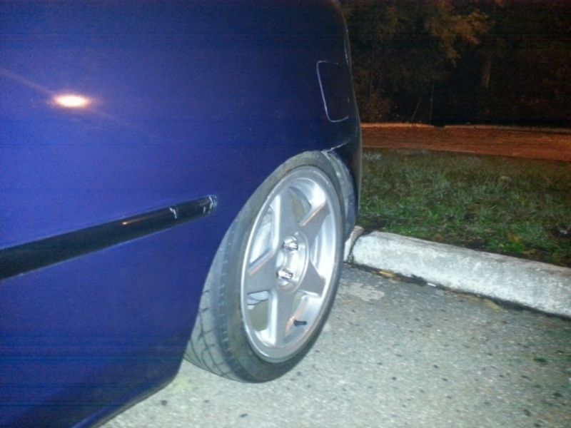

Dzis natrafila sie okazja i RH poszly do żyda ;p a na autko trafily Azev A w 16" 7.5 J i siadły naprawdę dobrze ;p Oponki na felgach 205/50 ale na przyszly sezon 195/50 albo nawet wezsze gdyz z tylu troche przyciera bo miedzy rant nadkola (zrolowany) a opona na styk wchodzi karta kredytowa :D No albo delikatny negatyw :>

No i fajnie siadły, szkoda tylko, że nie 17 :D Tez pojda w pomarancz? Wezszej opony nie zakladaj, komicznie wyglada 165 opona w aucie wiekszym niz Seicento jak dla mnie.
