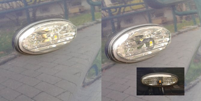

Postprzez franek74 » 8 paź 2016, 14:37

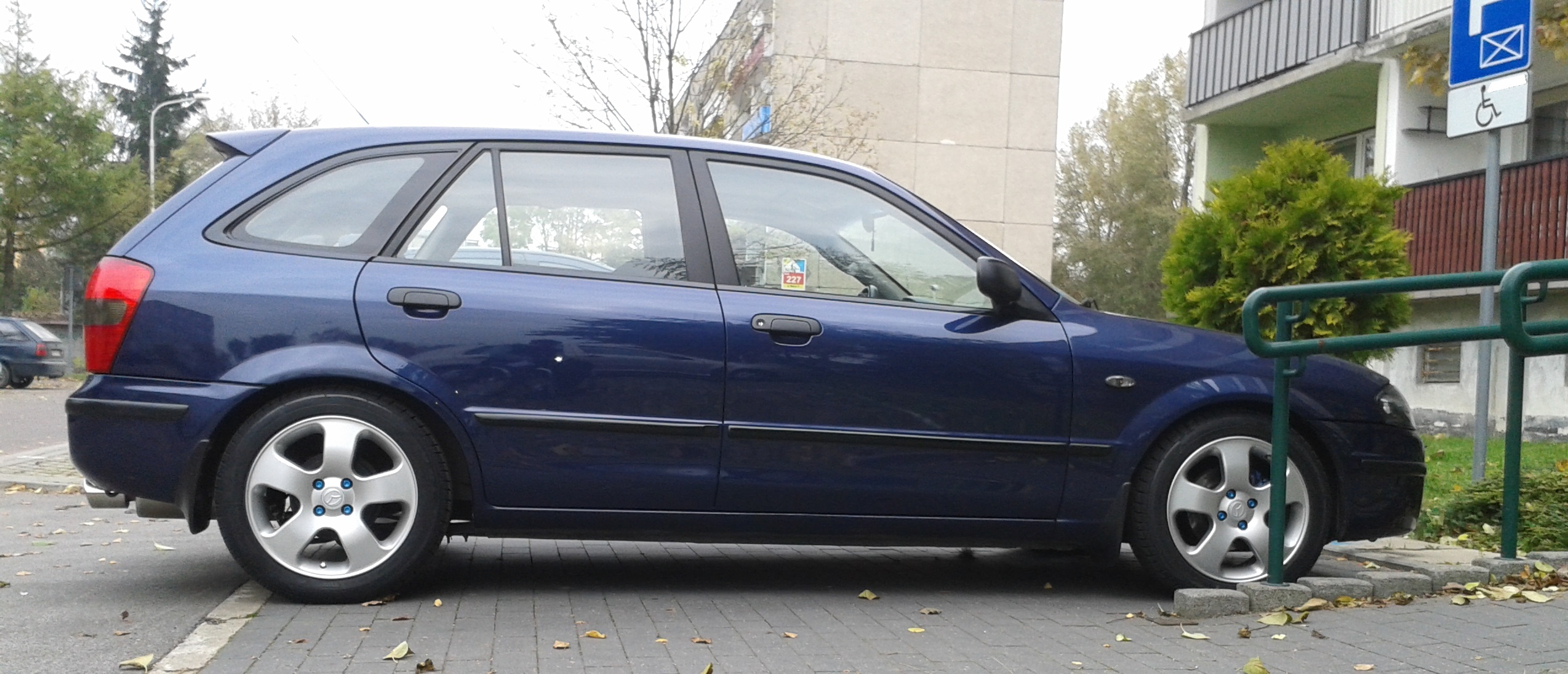

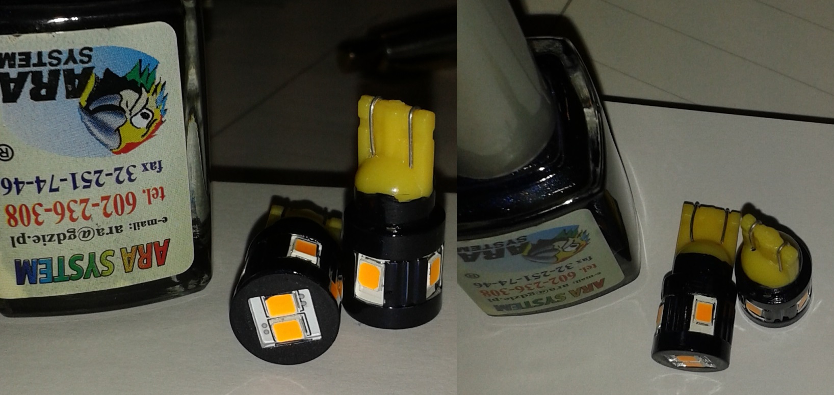

Dzisiaj wleciały pomalowane w kolor nadwozia boczne ledy cree ;) Kolor żółty faktycznie do niczego nie pasował :D

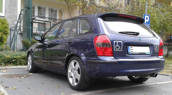

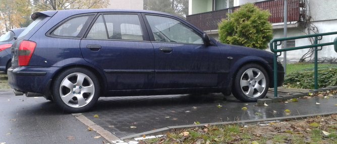

Postprzez franek74 » 25 paź 2016, 15:04

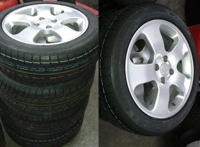

Witam iście jesiennie...sezon zimowy u mnie już zaczęty :P Obiecałem sobie, że w tym sezonie wpadną aluski na zimę i udało się dorwać o wymiarach 16/6,5J ET40 za fajne pieniążki (oryginalny lakier i stan bdb) a oponki 185/55/16 nankang snow viva 2 za 638,– wydało mi się atrakcyjną ceną jak za komplet nowych opon ;) więc wleciały na rolki i po pierwszych kilometrach w mokrym terenie zaskoczyły mnie dobrą trakcją <spoko>

Postprzez rafał88 » 26 paź 2016, 08:25
Ehhh, kurde 16" na zime <serduszka> <spoko> Ja jednak poluje na 14/15" i balon 65 ,zeby jednak nieco uzyc komfortu :P
Postprzez cepo12 » 26 paź 2016, 11:33
Będzie jeździł po świeżym, nie ubitym śniegu to i komfortu skosztuje <lol>

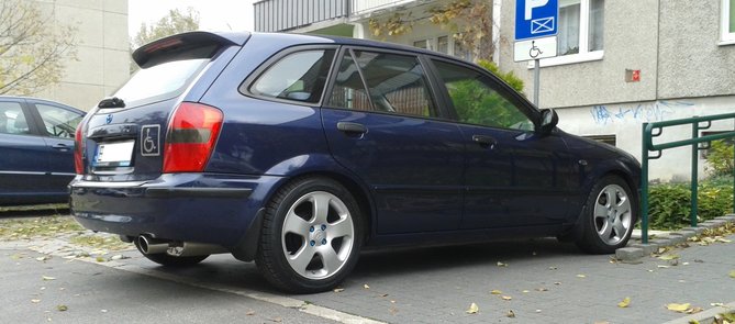

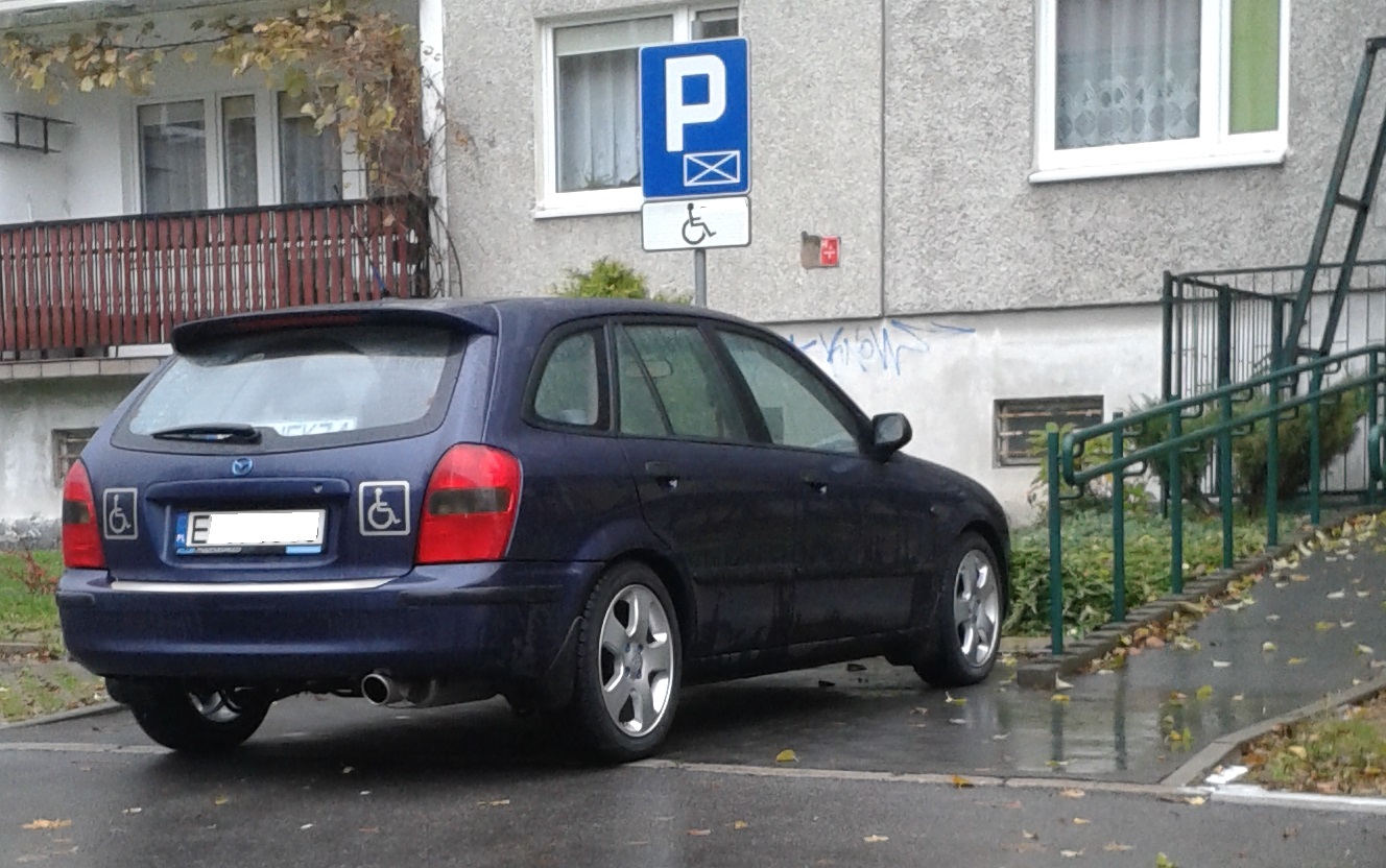

Postprzez franek74 » 27 paź 2016, 22:40

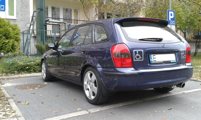

Po umyciu i po woskowaniu <czarodziej> Sorry za słabe fotki ;)

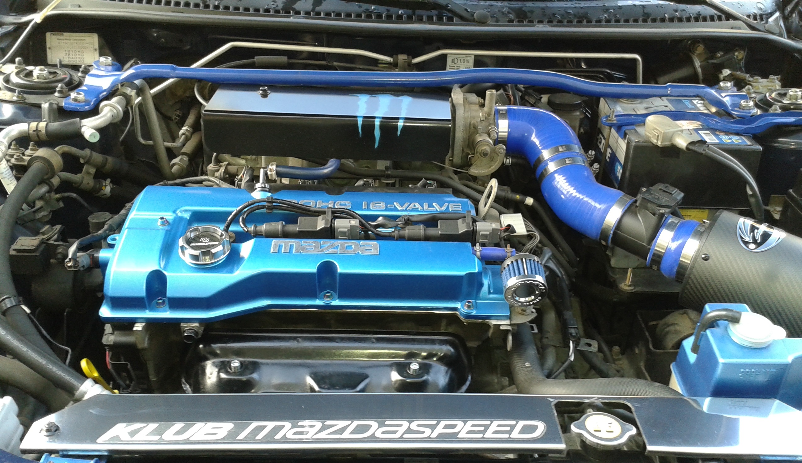

Madzia śmiga i nic poważniejszego się nie dzieje poza świecącymi kontrolkami od ABSu/TCS/TCS OFF/i ręcznego...prawdopodobnie tylne czujniki ABSu są do wymiany (na 99% tylne zwrotnice "spuchły" korozyjnie i zgniotły cewki czujników ) :( Poza tym w końcu udało mi się dorobić brakującą osłonę chłodnicy, poprzednia była za szeroka i nie była odpowiednio wyprofilowana...trafiła do Kolegi Dwojasa <spoko> Pokrywa zaworów po 6 miesiącach nadal wygląda jak w dniu montażu, nic nie odparza się i lakier trzyma się porządnie <faja> Jak dobrze pójdzie w lutym 2017 będzie zrobiony z kwasu kolektor wydechowy wraz wydechem i tłumikiem środkowym do już istniejącego końcowego <spoko> Wywalimy EGR i wszystko zaizoluję blue bandażem termoizolacyjnym <spoko>

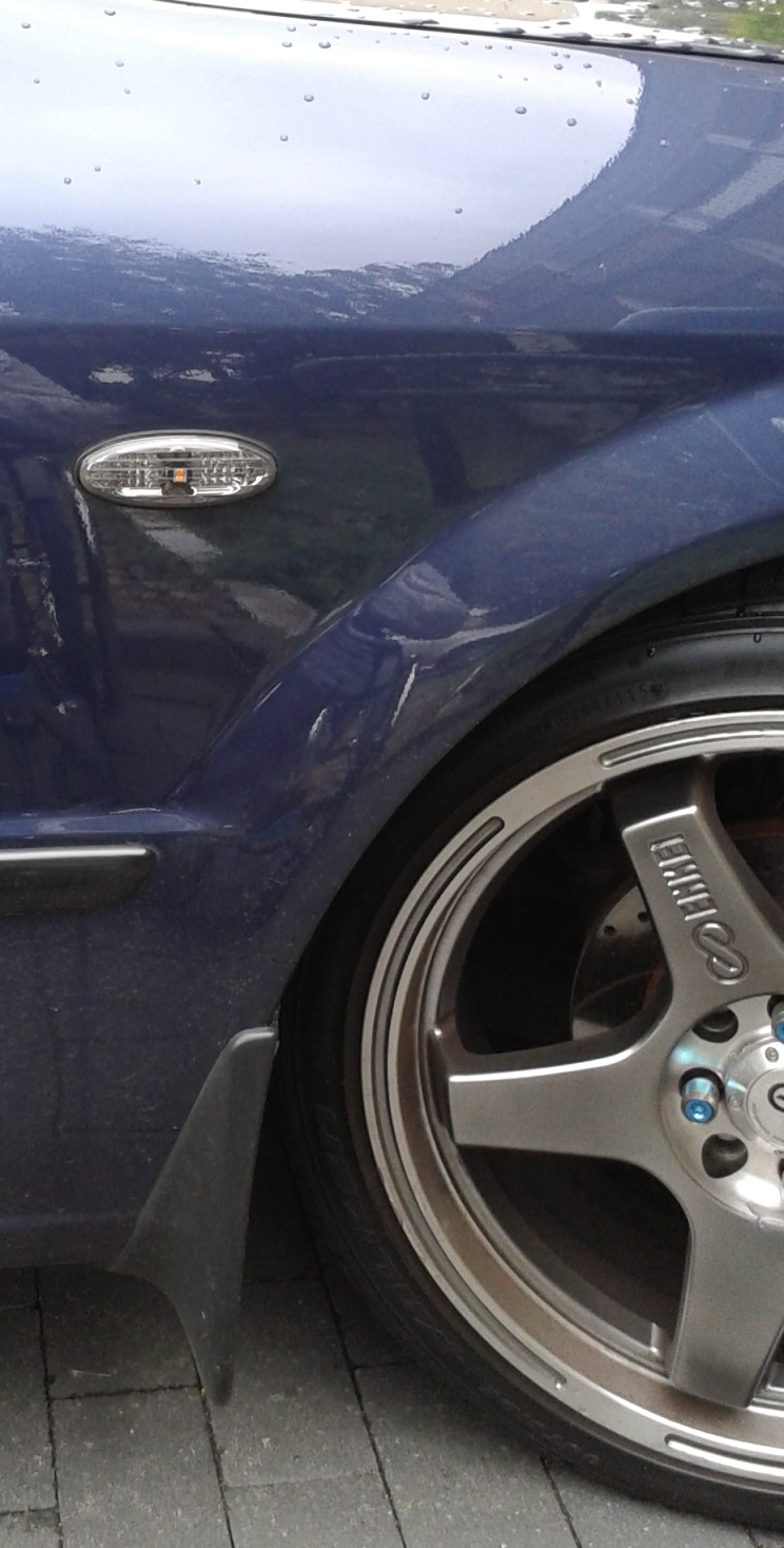

Postprzez Rafalkom » 2 mar 2017, 17:34
Widzę, że przerobiłeś już kilka kompletów różnych felg a do tego dystanse. Nie musiałeś zmieniać szpilek w piastach?
Od: 23 lip 2013, 20:11
Posty: 384 (0/1)
Skąd: Nowogard
Postprzez rafał88 » 2 mar 2017, 17:39
To zalezy ile dajesz dystanasu . Ja u siebie mialem 1cm i nie zmienialem szpilek ale to tez zasługa nakretek ;) Teraz mam 15mm dystnase i szpilki zmienic musialem :P
Noo jestem ciekaw Franek co wymysliles na ten rok :P
Postprzez Eklerek323f » 2 mar 2017, 17:43
Jak dobrze pamietam dystansu jest malo, 6 czy 8mm chyba, szpilki zostały ori, chyba ze mnie pamiec myli <spoko>
Od: 14 lut 2010, 21:32
Posty: 2995 (13/28)
Mazda 626 GE KL liftback 96r.
była
Mazda 323F BG
MX-6 2.5 V6 KL
Postprzez franek74 » 2 mar 2017, 17:46
Rafalkom napisał(a):Widzę, że przerobiłeś już kilka kompletów różnych felg a do tego dystanse. Nie musiałeś zmieniać szpilek w piastach?
Ano tylko jak na razie 3 komplety...szpilek akurat nie musiałem zmieniać...to zasługa mocno ściętych otworów w kutych enkeiach oraz mocno ściętych wąskich nakrętek...dystanse mają 7mm <spoko> Szpilki mają 29mm długości od piasty do końcówki, zostaje 22mm szpilki a po założeniu felgi nakrętce pozostało 8 pełnych obrotów na szpilce (wąsko-otworowa) <faja>
Dopisano 2 mar 2017, 18:47:
rafał88 napisał(a):To zalezy ile dajesz dystanasu . Ja u siebie mialem 1cm i nie zmienialem szpilek ale to tez zasługa nakretek ;) Teraz mam 15mm dystnase i szpilki zmienic musialem :P
Cierpliwość jest gorzka...ale jej owoce bardzo słodkie :P wszystko w swoim czasie <spoko>
Dopisano 2 mar 2017, 18:49:
Eklerek323f napisał(a):Jak dobrze pamietam dystansu jest malo, 6 czy 8mm chyba, szpilki zostały ori, chyba ze mnie pamiec myli <spoko>
Do spasu jest idealo ;) Przynajmniej u mnie :D
Od: 18 sie 2013, 11:34
Posty: 716 (7/7)
Skąd: Łódzkie by KODO
Postprzez Rafalkom » 2 mar 2017, 22:37
Zmianę szpilek też sam przerobiłem w mojej BJ co było dla mnie katorgą, przednie różnią się od tylnych średnicą części radełkowanej. W tej chwili na zimowym setupie mam z przodu dystans 20mm, z tyłu natomiast 25mm. Szpilki całkowita długość przód 66mm, tył 76mm. W zasadzie na OEM alu felgach z przodu mógłbym dać spokojnie dystans 25mm a z tyłu 30mm i mógłbym bezproblemowo przykręcić koła, jednak trochę się cykam bo to niezbyt bezpieczne <lol>
