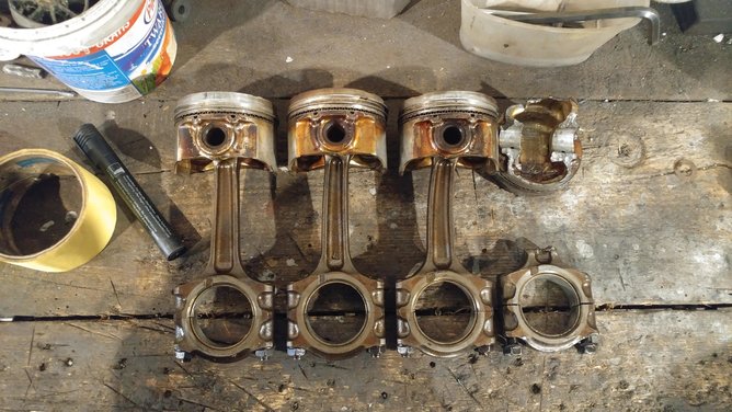

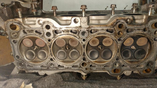

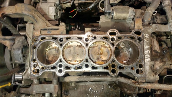

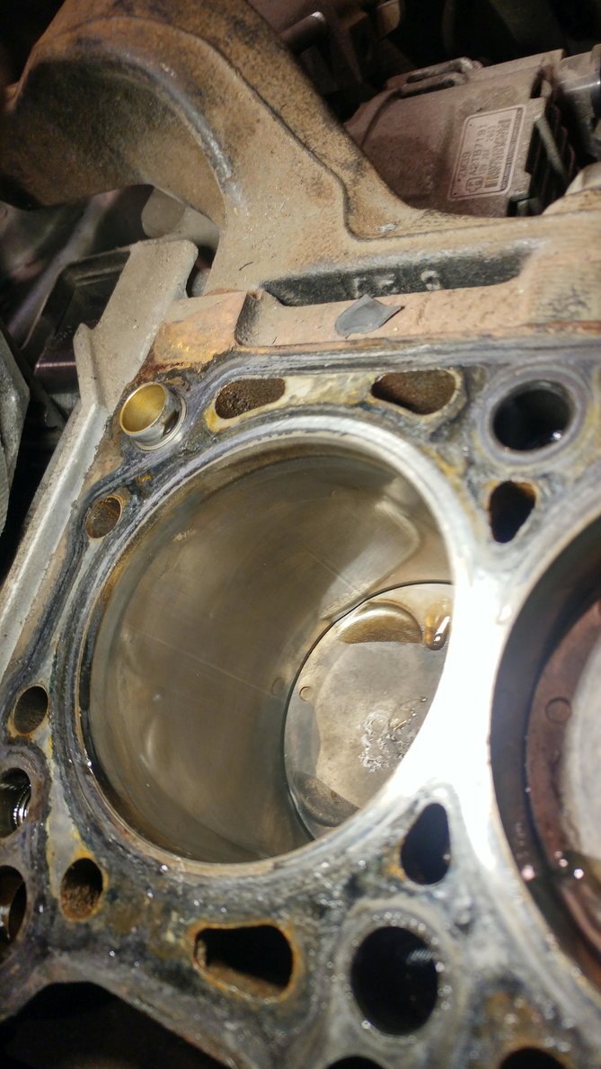

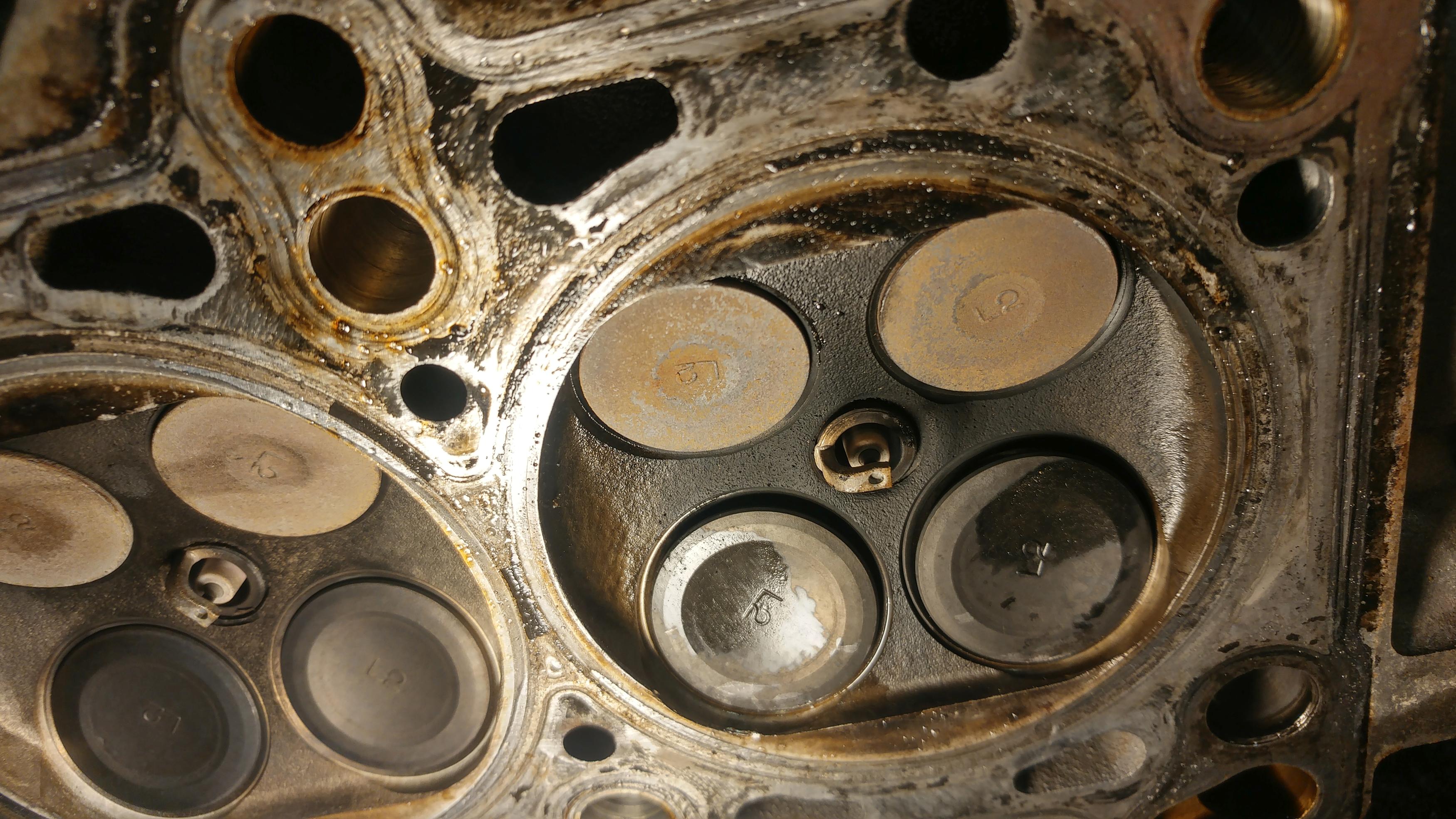

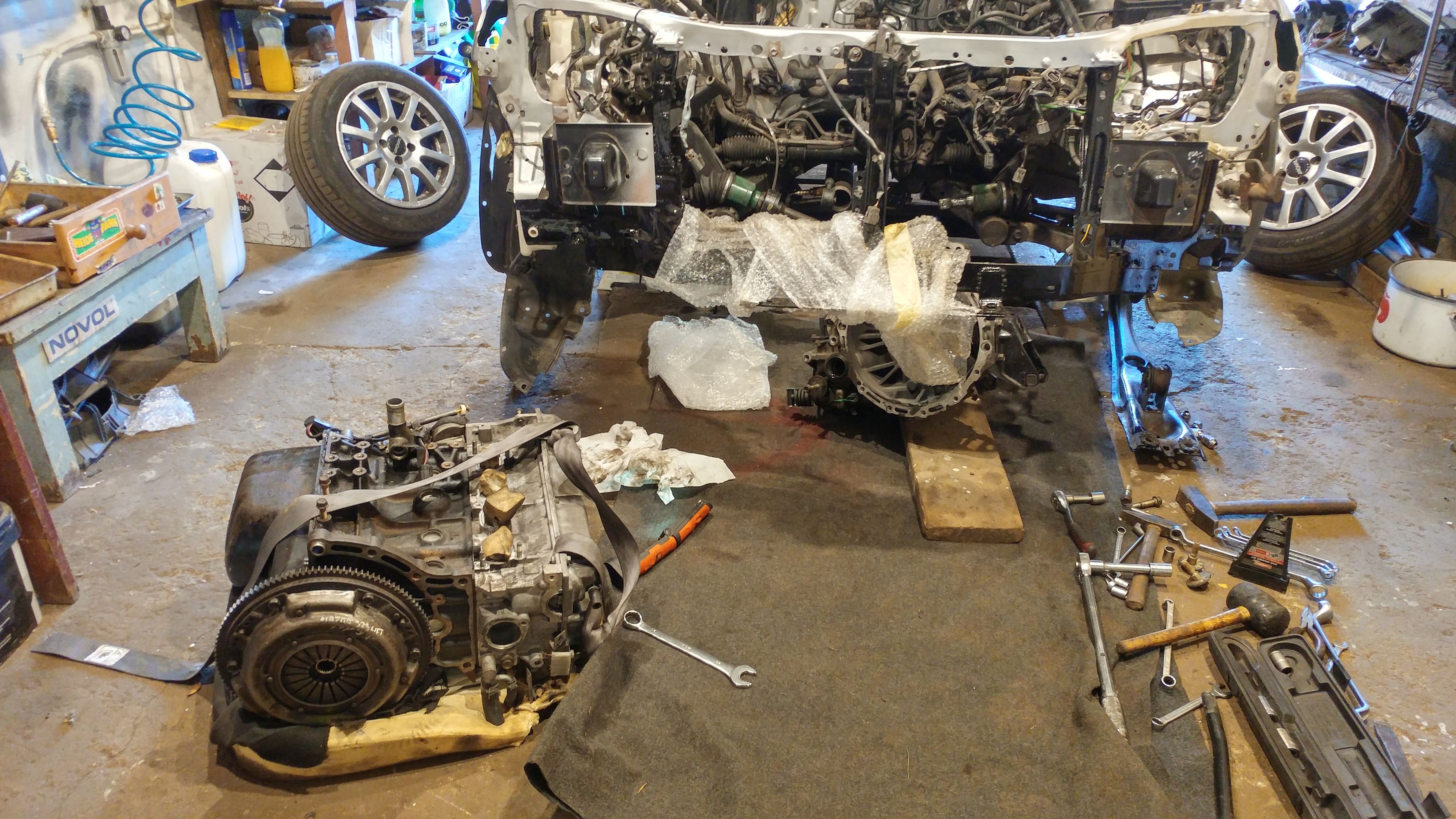

Wybaczcie że post pod postem. Rozebrałem silnik i wielkiego zaskoczenia tutaj nie ma. Cały dół jest na śmietnik, żadna korba, wał się nie ostały, wał gdyby nie dostał kawałkiem korby byłby pewnie do użytku ale w tej chwili podejrzewam że byłby nie do wyważenia. Głowicę mam nadzieję uratuję bo nie wygląda źle, nastąpiła kolizja tłoka z zaworami wydechowymi na garze gdzie był wybuch, tłok dosłownie pękł na pół, zawory się wygięły i nie są do końca domknięte. Elektrody świec dosłownie białe od zbyt szybkiego zapłonu i stuku. Wszystkie panewki bez jakichkolwiek śladów przytarć więc dotychczasowe upalanie na 0.5b nie odcisnęło żadnego piętna na silniku. Tak wygląda właśnie balansowanie na krawędzi wytrzymałości podzespołów silnika, cienka to krawędź.

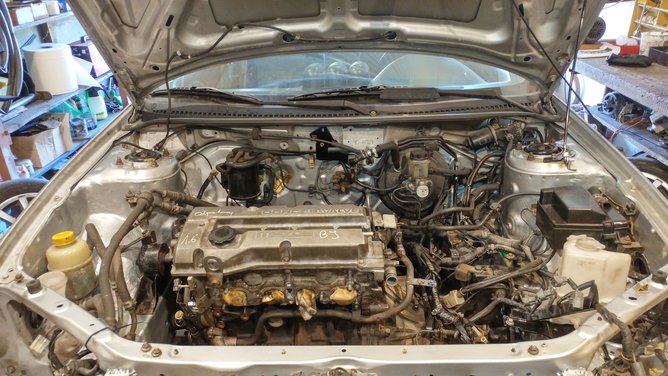

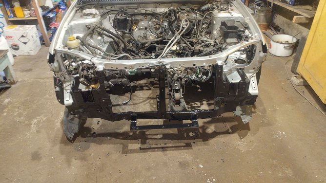

Nie zatrzymuję się, będę rzeźbił dalej, silnik wyjęty więc jest okazja aby ogarnąć trochę komorę bo można dostać oczopląsu patrząc na nią, na pewno trzeba uporządkować wiązki kabli oraz węże, jakieś czyszczenie a do tego podmalowanie ognisk rudego zanim zawita nowy silnik. A następny motor myślę, że będzie delikatnie odprężony "kanapką", i jedynie tyle. Kucizny nie wstawiam bo raz kasa, dwa kasa a trzy to nie jestem pewien wymiarów korb, nie mam nawet jak zwymiarować tych wyjętych z silnika bo wszystkie są pokrzywione

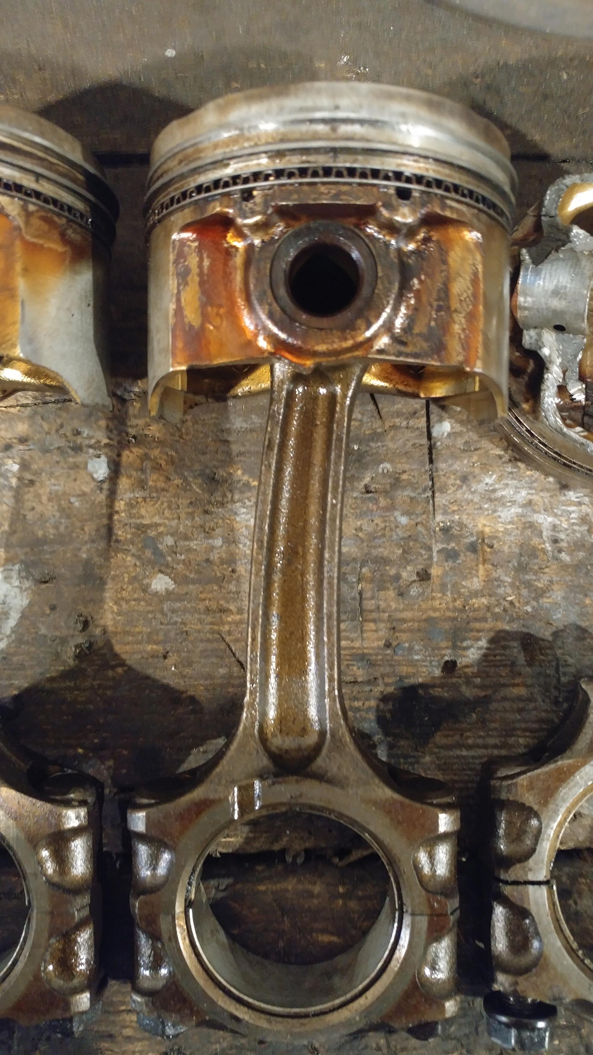

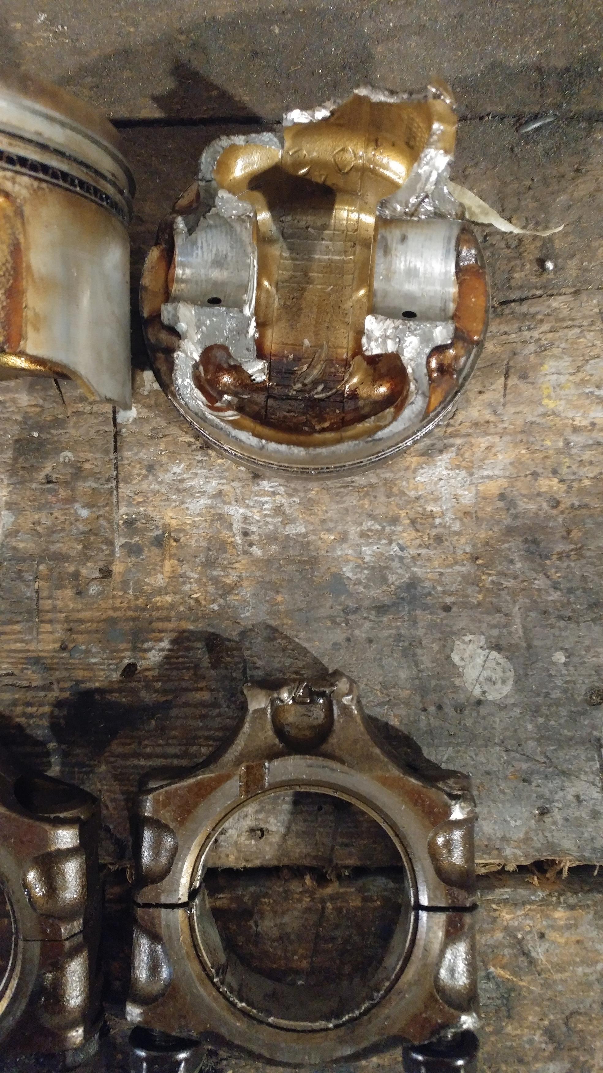

el urwał...
Jak same tłoki? nie są półki spękane przy rowkach?
Bardzo szkoda, bo koszty duże;
Te pieniążki mogłyby iść na inne cele, ale trudno... Na błędach trzeba się uczyć i gratulować zapału właścicielowi tematu.

A jest jakieś inne wyjście niż iść dalej w tym temacie? Ja nie widzę innego wyjścia niż kontynuować przygodę tego auta, przecież to zetę objechało na torze
Już nie licząc ile pieniędzy wsadziłem w ten samochód bo dla kogoś może to być mało, na moje możliwości było to dość by nie poddać się tak łatwo, Zanim turbiłem motor miałem z tyłu głowy że może to kiedyś wybuchnąć i liczyłem koszty drugiego silnika Płomień, akurat Twoje rady i zdanie wpływa na mnie mocno pozytywnie w temacie modyfikacji i jazd, mam nadzieję, że w przyszłym roku pojeździmy na jakimś zlocie i żadne wybuchy czy epidemie nie przeszkodzą nam
I wiadomo, prawie wszystko jest kwestią pieniędzy, już dzisiaj mogę zamawiać kute korby i tłoki do silnika b6, kupić drugi słupek i złożyć go jako silnik który zniesie 2 bary i 300 kuniów. Jednak aż takim wariatem nie jestem żeby wyczyścić sobie portfel w imię tuningu

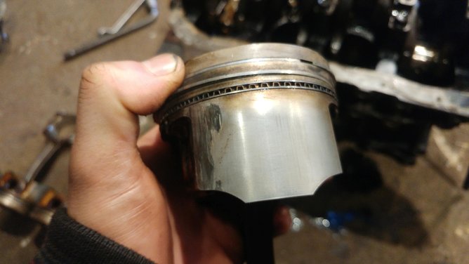

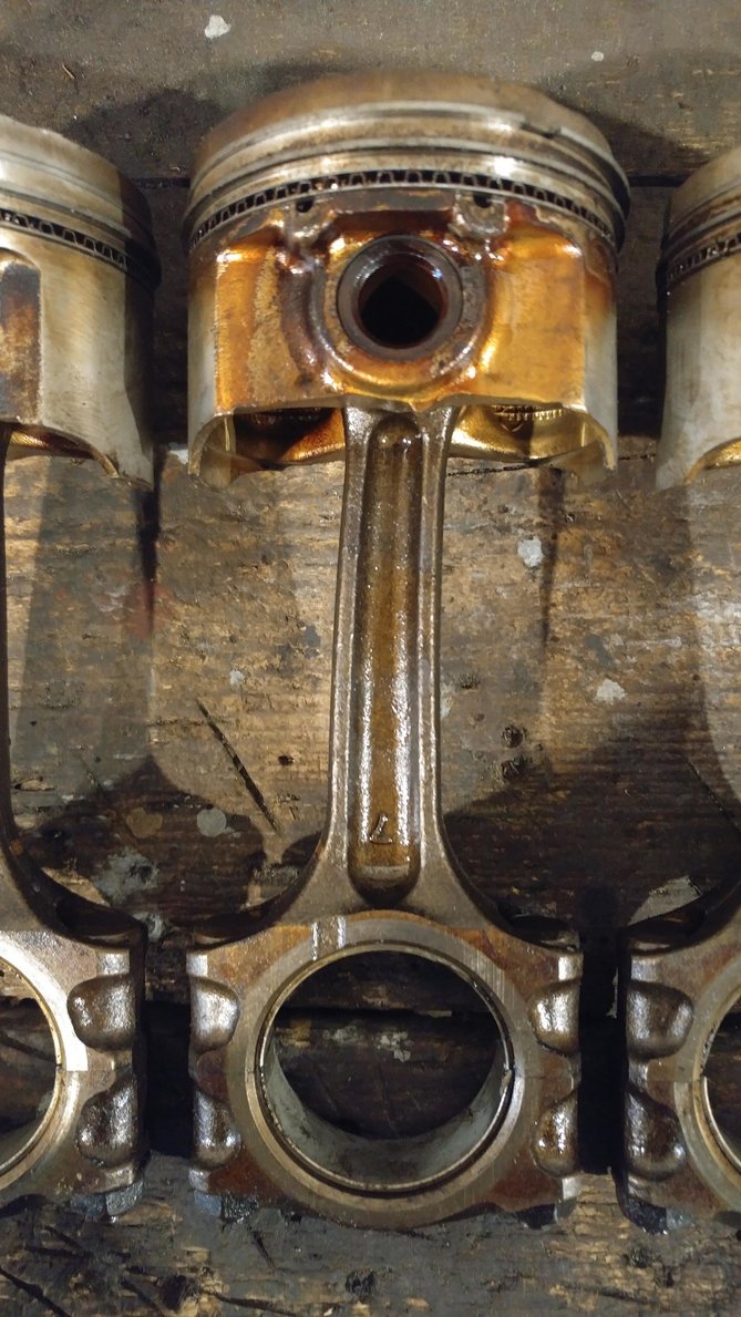

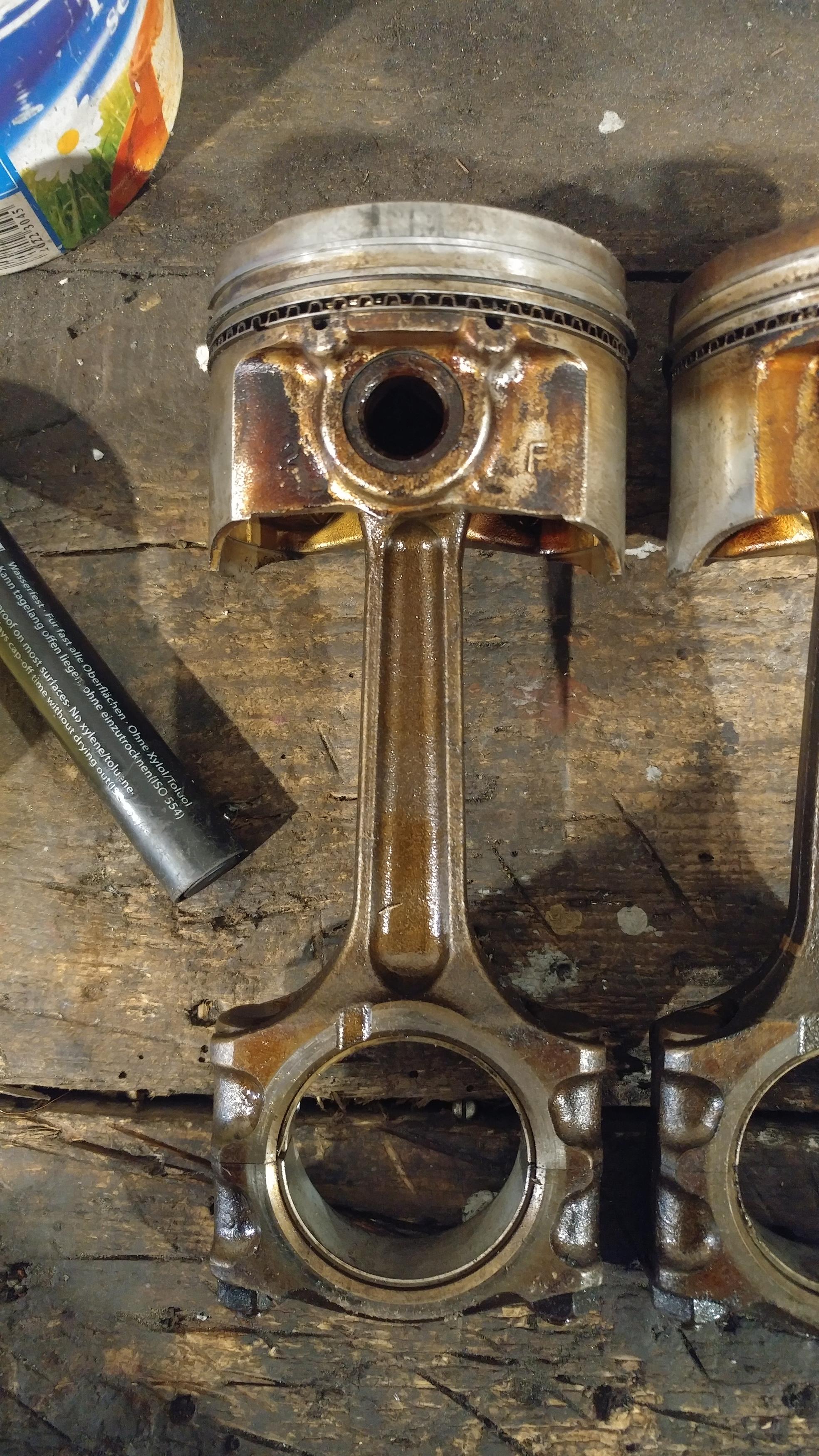

Neonixos666 napisał(a):el urwał...
Tłoki praktycznie w idealnym stanie, gdyby nie przytarcie na tłoku z 1 cylindra to nadawałyby się wszystkie 3 do ponownego użycia, pierścienie niezapieczone i nie noszą śladów zużycia nawet.

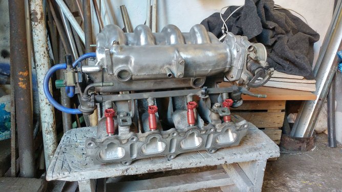

Dzień dobry

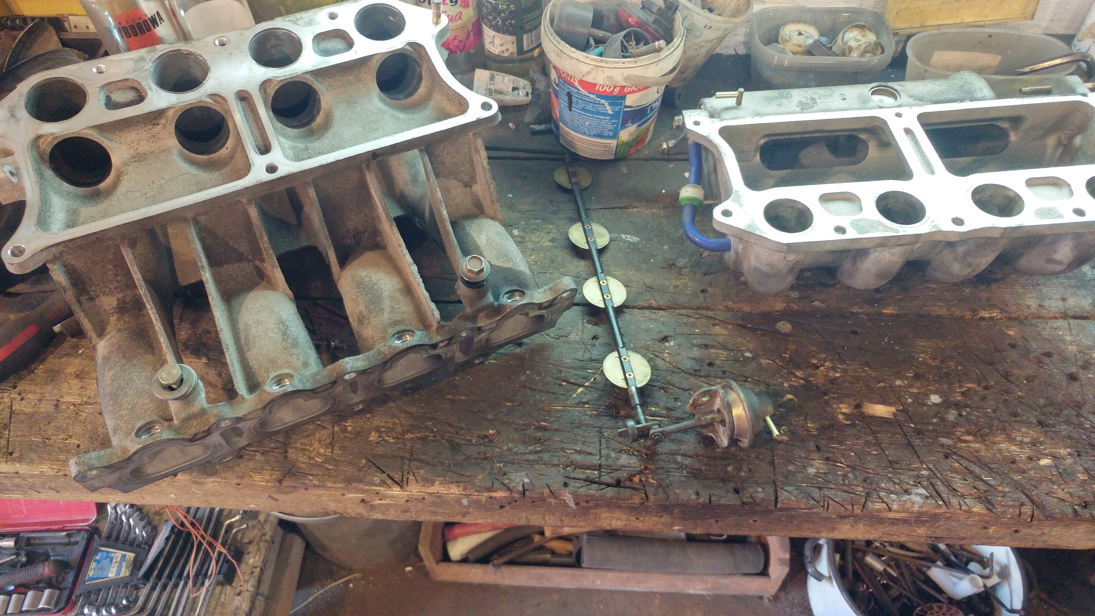

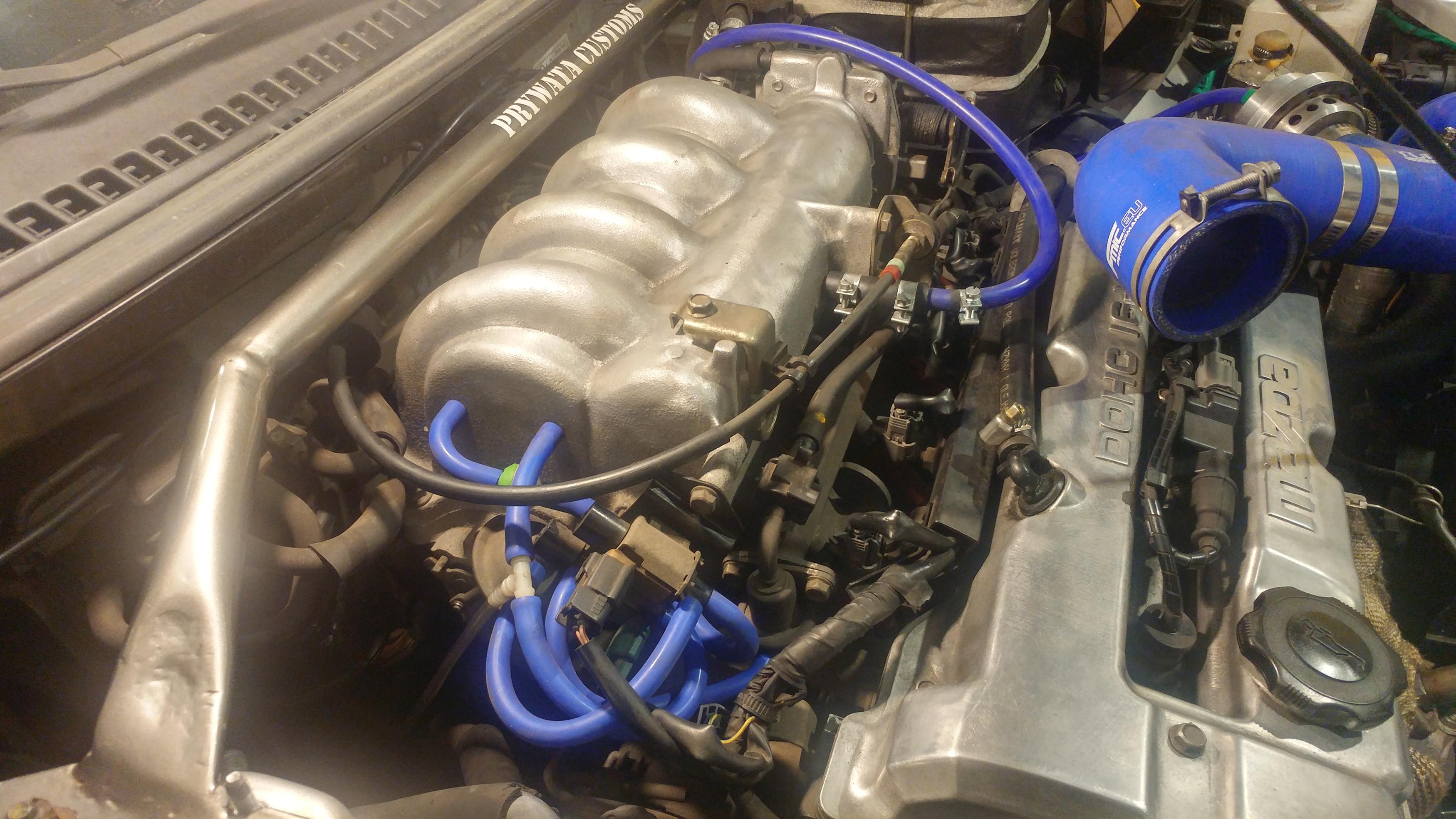

W skrócie, drugi silnik na miejscu, wywalone klapy z kolektora dolotowego ( system VICS), zimna przepustnica ( nie jest wpięta w układ chłodzenia), sterowanie dalej DET3 FIT na konwersji MAF to MAP ( Płomień, kolejny raz masz rację

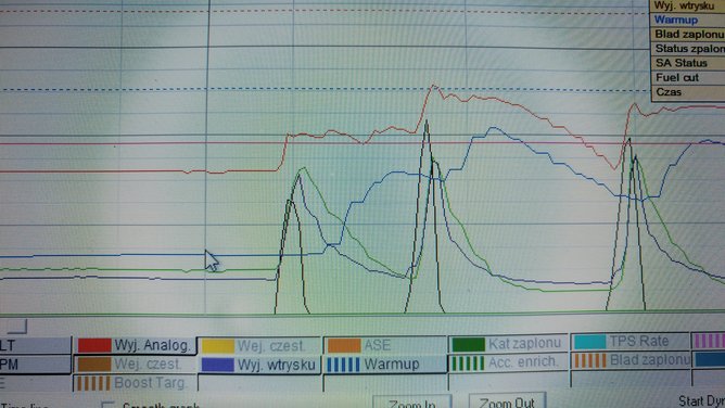

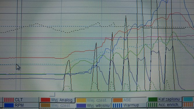

konwersja działa na tym ecu, i to z dobrym efektem, ale o tym co było nie tak u mnie napiszę w dalszej części postu )

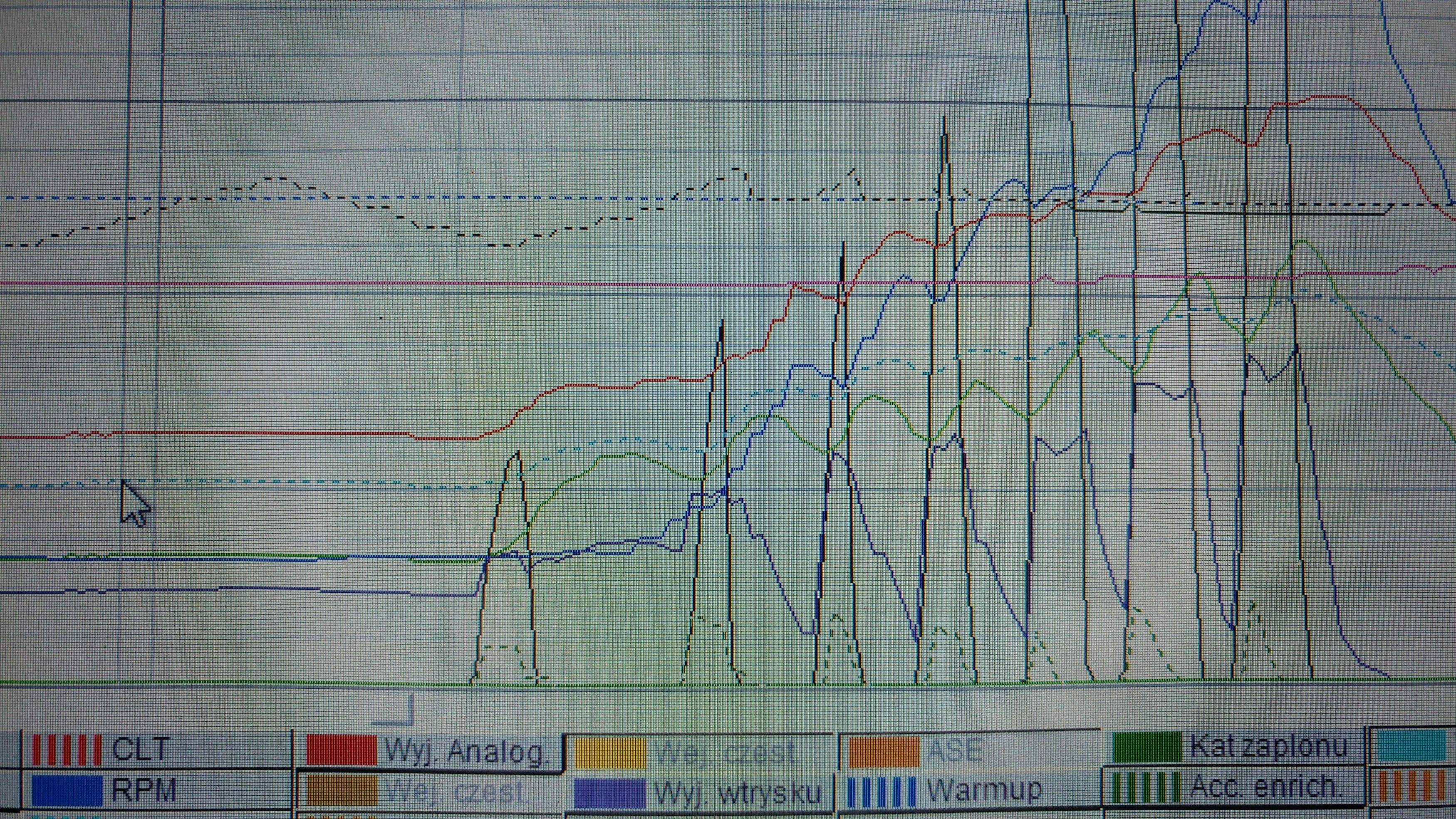

Do rzeczy, przyczyny gubionych zapłonów na poprzednim silniku ( najpierw stuki czyli za szybki zapłon a później wycofanie za mocno), wyszło szydło z worka. Wcześniej map sensor który jest w DET3 podłączony był wężykiem do kolektora dolotowego poprzez trójnik i dzielił ciśnienia z regulatorem ciśnienia paliwa, dalej jest drugi trójnik który rozdziela powietrze na DET3 i dalej na gajger boostu. Logi nie kłamią, przy wciśnięciu gazu powietrze i paliwo było jednak zapłon był dalej na poziomie małej ilości powietrza (tj. duży kąt wyprzedzenia zapłonu) przez opóźnienie odczytu MAP sensora i analogicznie spóźnienie wysłania do ECU większego sygnału przepływki, to tłumaczy wszystko dlaczego przy wciśnięciu gazu miałem stuki przez co czujnik stukowego cofał sobie zapłon co razem z opóźnionym przejściem na daną komórkę mapy gdzie sygnał MAF był już wyższy dawało tylko okrutne marchewy z wydechu. Aż w końcu przy nagłym wciśnięciu 100% gazu przy 1 barze korba wyleciała bo zbyt wczesny zapłon ją wygonił z bloku dosłownie.
Obecny log wygląda całkiem inaczej, moje zdziwienie było wielkie gdy odpaliłem nowy silnik na tym samym sterowaniu i okazało się, że MAP sensor reaguje równo z wciskaniem gazu i bez żadnego opóźnienia zwiększa sygnał przepływomierza przez co ECU cofa zapłon i wszystko bangla jak należy.
Przyczyna takiej kolei rzeczy? Kolektor bez klap i wężyk map sensora bezpośrednio wpięty w kolektor bez żadnego trójnika tj. idący bezpośrednio z kolektora do deta z map sensorem oraz dalej do gałgana. Nawet po wskazówce gajgera boostu widać różnicę w reagowaniu na zmiany ciśnienia, i to widać naocznie. Zagadka myślę rozwiązana, taki głupi błąd kosztował mnie silnik w idealnej kondycji, na szczęście drugi silnik mimo sporej ilości nagaru zapowiada się równie obiecująco.
konwersja działa na tym ecu, i to z dobrym efektem, ale o tym co było nie tak u mnie napiszę w dalszej części postu )Do rzeczy, przyczyny gubionych zapłonów na poprzednim silniku ( najpierw stuki czyli za szybki zapłon a później wycofanie za mocno), wyszło szydło z worka. Wcześniej map sensor który jest w DET3 podłączony był wężykiem do kolektora dolotowego poprzez trójnik i dzielił ciśnienia z regulatorem ciśnienia paliwa, dalej jest drugi trójnik który rozdziela powietrze na DET3 i dalej na gajger boostu. Logi nie kłamią, przy wciśnięciu gazu powietrze i paliwo było jednak zapłon był dalej na poziomie małej ilości powietrza (tj. duży kąt wyprzedzenia zapłonu) przez opóźnienie odczytu MAP sensora i analogicznie spóźnienie wysłania do ECU większego sygnału przepływki, to tłumaczy wszystko dlaczego przy wciśnięciu gazu miałem stuki przez co czujnik stukowego cofał sobie zapłon co razem z opóźnionym przejściem na daną komórkę mapy gdzie sygnał MAF był już wyższy dawało tylko okrutne marchewy z wydechu. Aż w końcu przy nagłym wciśnięciu 100% gazu przy 1 barze korba wyleciała bo zbyt wczesny zapłon ją wygonił z bloku dosłownie.

- To jest log z felernych zapłonów które zaowocowały wybuchem korby. Zielona linia to map sensor, czarna to TPS czyli wciskanie gazu a czerwona to wyjście analogowe które pracuje dla ECU jako przepływomierz. Jak widać map sensor ma opóźnienie działania względem tps a sygnał czerwony jest uzależniony od odczytu Map sensora, stąd pogubione zapłony i korba bokiem

Jak szukasz najlepszego podciśnienia pod czujnik, to proponuję wziąć wiertarkę, gwintownik, króciec od gazu i zrobić osobne wyjście prosto z plenum kolektora. Podciśnienie niestety jest o tyle paskudną miarą, że wpływa na nie przepływ. Szukaj miejsca w kolektorze gdzie jest najwolniejszy przepływ, z dala od przepustnicy. Do tego podpinasz tylko czujnik, na możliwie krótkiej rurce, i masz pewność że nie nawali.
Kurde, tak to jest z poradami przez internet, że jak się nie widzi auta, to jest wróżenie z fusów. Stawiam że gdyby ktoś doświadczony w temacie spojrzał gołym okiem pod maskę i zobaczył makaron z podciśnień, to od razu wszczął by alarm.

Osobne podciśnienie do DETa to była pierwsza uwaga ludzi którzy dmuchaja silniki na codzień jak zobaczyli jak to było u mnie.Ja z tego co pamiętam podłączyłem się do tego wyjścia co zasila VICS.Jednak VICS zostawiłem,nie zauważyłem żadnych negatywnych skutków a pewnie zmniejsza mi turbodziurę,bo w sumie on służy do zwiększenia elastyczności silnika w seryjnym motorze.
Tak samo zaleca się dać osobne podcśnienie do BOvnajlepiej o zwiększonej średnicy.Ja dałem te które szło do filtra węglowego par paliwa.(sam filter usunąłem tzn odłączyłem mu podciśnienia)

Płomień, otóż sprawa była taka że nie było żadnego nadmiernego makaronu z podciśnieniami (tzn. w normalnym silniku
nie byłoby to kompletnie żadnym problemem lub gdyby map sensor był osobnym czujnikiem niewbudowanym w deta), obecnie map sensor podłączony jest POD TO SAMO wyjście z kolektora, jednak bez jakiegokolwiek trójnika przy kolektorze i drugiego urządzenia z którym dzieliłby powietrze, to regulator ciśnienia paliwa zabierał czujnikowi cenne ułamki sekund co w połączeniu z zamkniętymi klapami miało swoje skutki. Patent z króćcem LPG już dawno dawno jest mi znany bo to jedne z lepszych rozwiązań, jednak po wywaleniu VICS w miejscu listwy mogłem spokojnie zrobić króciec średnicy 10mm, jest tam teraz zrobiony gwint i wkręcona śruba z gumowym oringiem więc zawsze można z tego zrobić wyjście powietrzne
