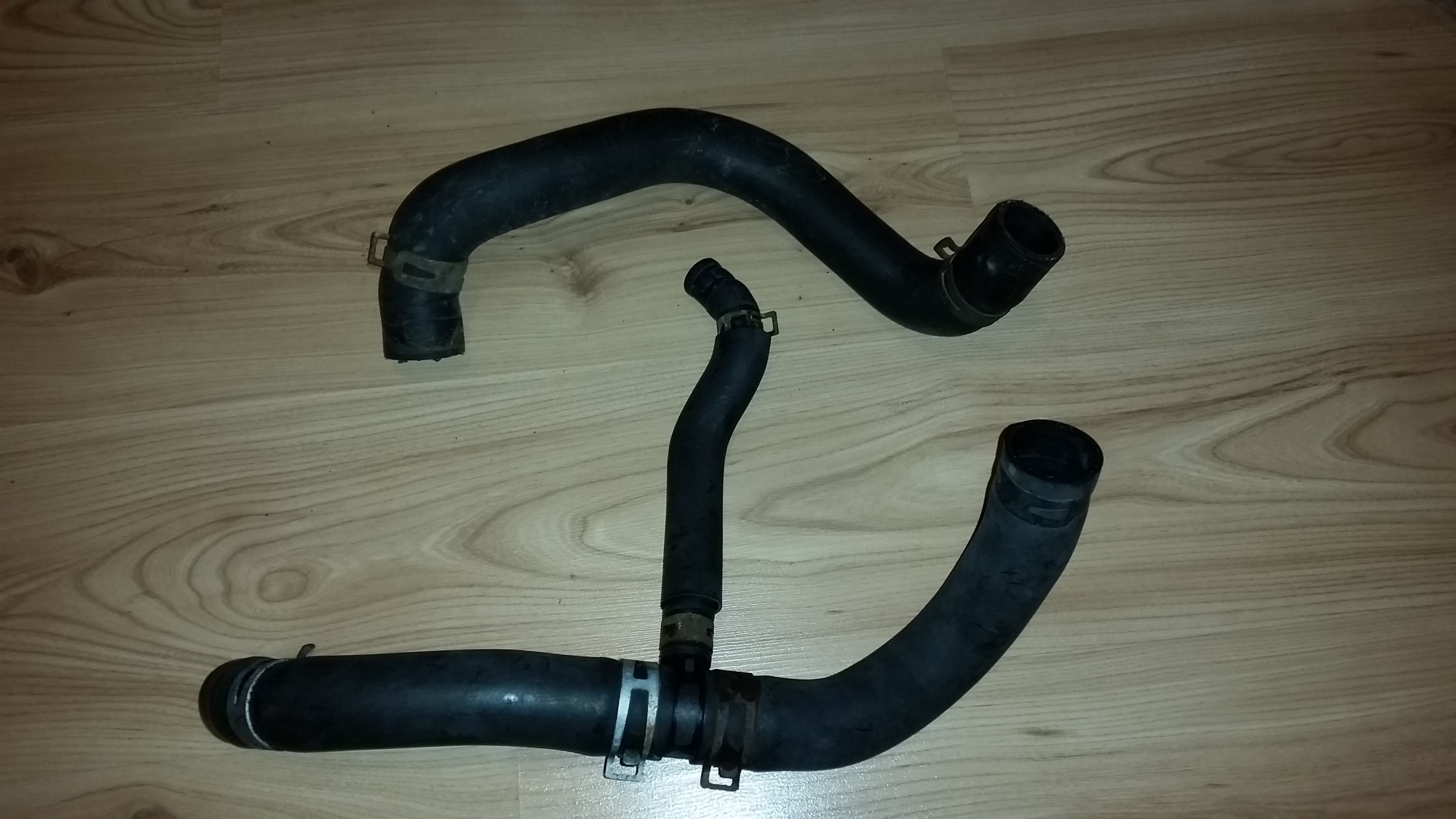

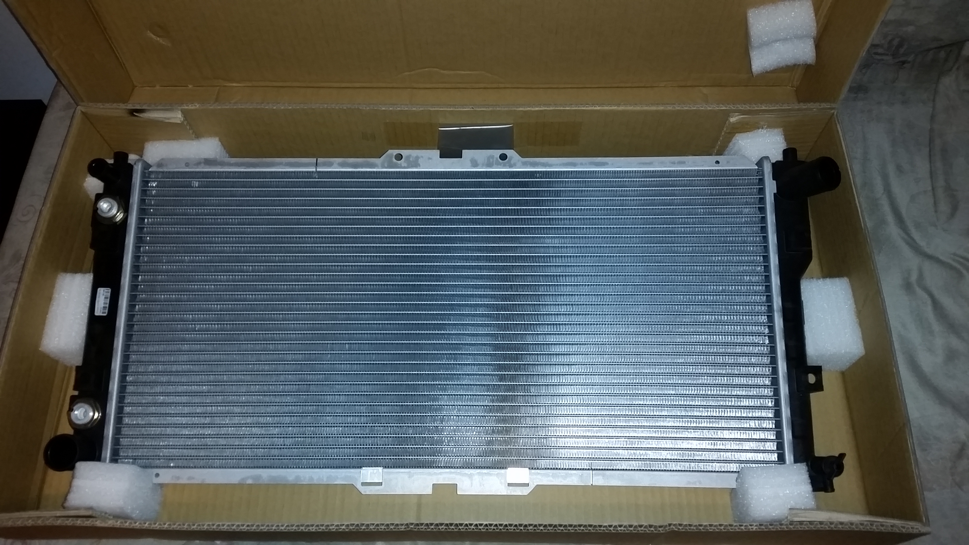

Zimowe zapasy. – 17 stopni i prawdopodobnie 22 letnia chłodnica puściła się. Warsztat stwierdził że już nic z niej nie będzie. Szybkie szukanie tematu : najtańsza chłodnica ściągania na zamówienie nissen około 750 zł. Polak potrafi. Szybkie sprawdzanie katalogów. Pasuje chłodnica z xedosa 6 2.0 Brakuje jej tylko czwartego wyjścia z chłodnicy. A więc wąż dolny od xedosa 6 tez będzie potrzebny. Taki zestaw chłodnica 245 i wąż 30 zł. Dodatkowo uciekło 5 l płynu chłodzącego z układu. Wszystko do kupy i do auta. Efekt praktycznie seria. W wolnej chwili opiszę ten temat w dziale modelowym.

Postprzez gt10r5 » 16 sty 2016, 16:34
Prawie tak jak seria tzn na plus czy na minus z tą chłodnicą?
K series to grzałki i się zastanawiam jak można je lepiej schładzać, z czego najlepiej chłodnicę dać.
Od: 5 lip 2015, 12:28
Posty: 357 (10/4)
Skąd: Zgierz
Auto: Mazda3 1.6cd 05'
Postprzez adis555 » 16 sty 2016, 16:50
Sama chłodnica wymiarami i parametrami jest praktycznie identyczna co ta z k8.Jeśli chcesz polepszyć chłodzenie to tylko customowa chłodnica. Jest zima i ciężko mi stwierdzić czy wentylator będzie się rzadziej włączał.
