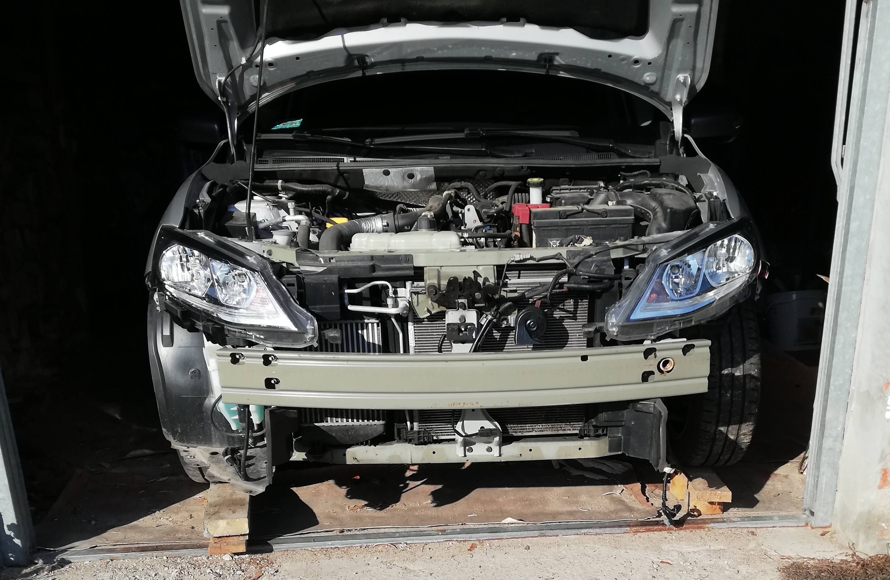

ja bym ją dał wyżej tak pomiędzy grillem a otworem gdzie jest icek oczywiście z wykorzystaniem fabrycznych otworów.

Neonixos666 napisał(a):ja bym ją dał wyżej tak pomiędzy grillem a otworem gdzie jest icek oczywiście z wykorzystaniem fabrycznych otworów.
Tak zrobię, dobrze radzisz. Dziękuję. Nawet jeżeli zyskam 1 czy 1,5cm w wysokości to na szerokości 55cm daje to jakąś tam już powierzchnię <spoko>

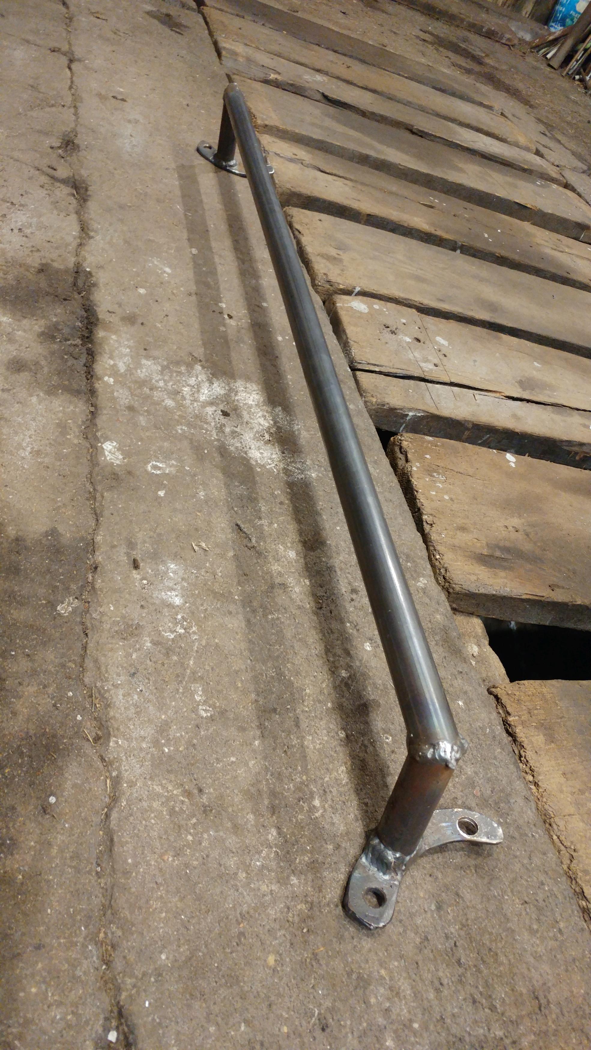

Tu przykład jak fabrycznie są montowane ,,wiatrołapy"

Wiem, że drut... wiatrołap z wanny budowlanej do mieszania zaprawy wytnij. Czarny gruby ABS się nada chyba najbardziej z racji sporej elastyczności i termoplastycznych właściwości

Neonixos666 napisał(a):Tu przykład jak fabrycznie są montowane ,,wiatrołapy"
O to to, dosyć łatwe w wykonaniu, odrobinę mogłoby polepszyć choć myślę, że ic gdy odkręcę całkiem rejestrację jest w wystarczającym stopniu odsłonięty żeby łapać powietrze "całymi garściami". Poza tym niebawem wpadnie odrobinę większy tj. rdzeń 550x180x65 więc nie będzie problemu.

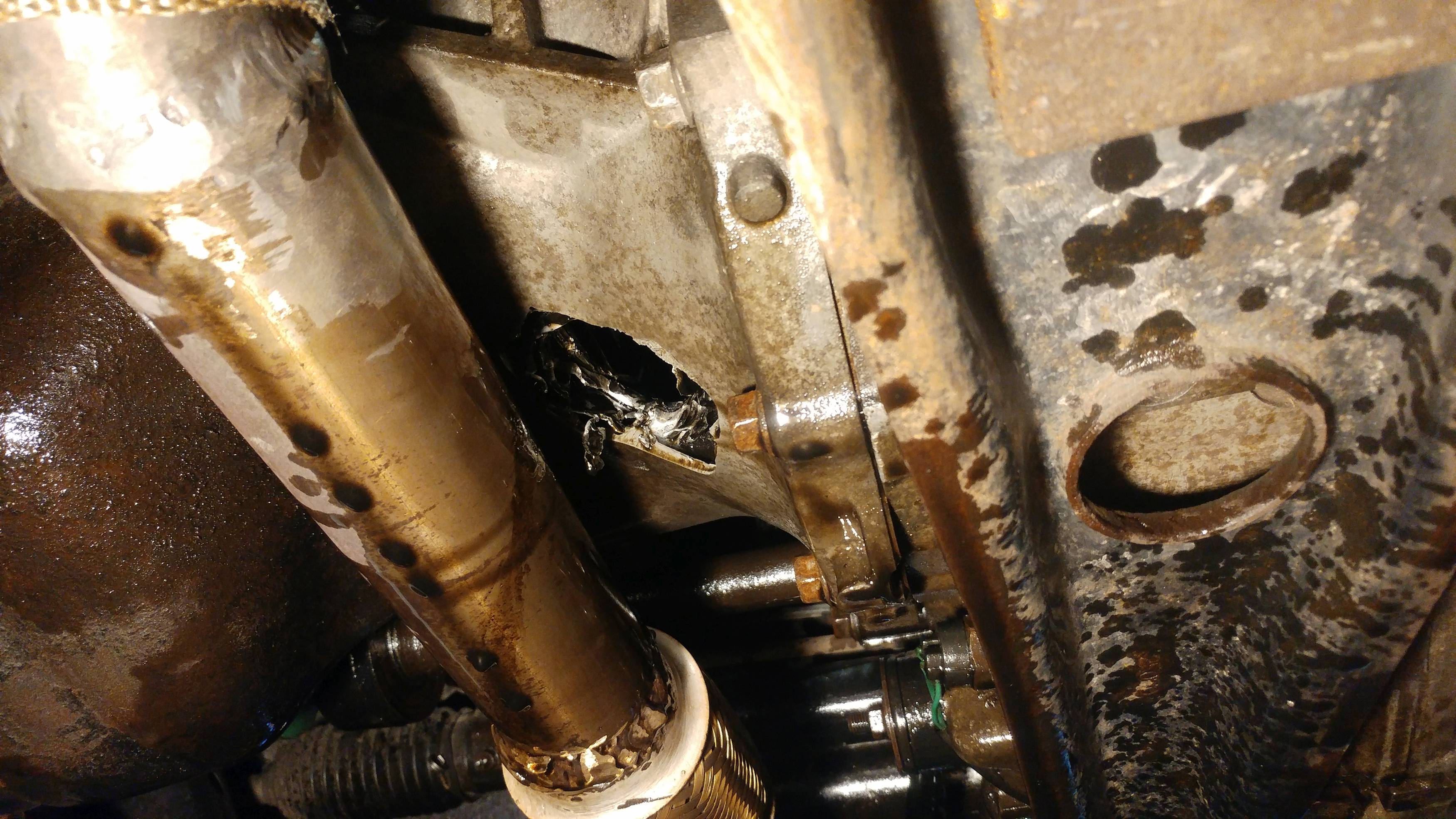

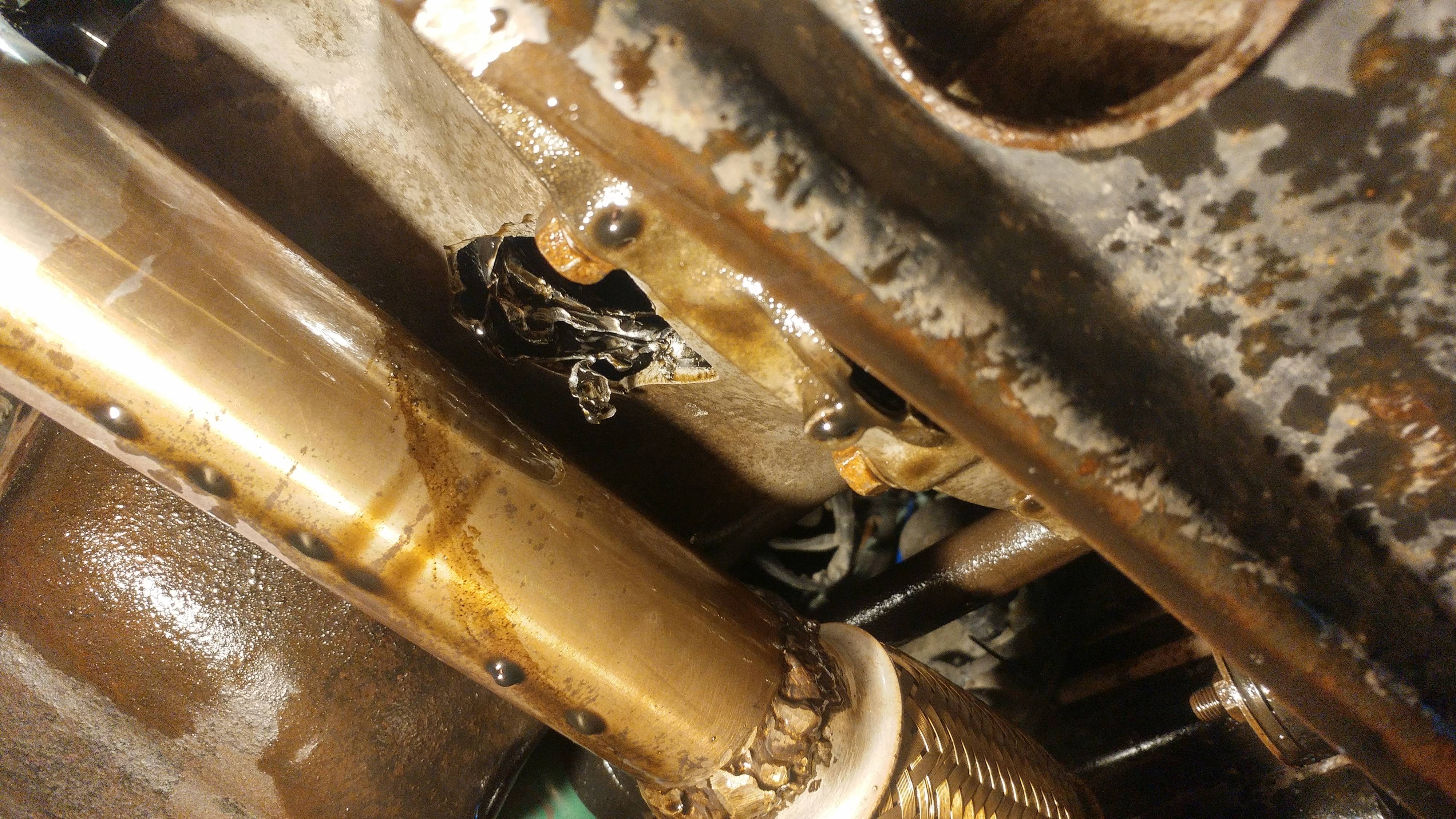

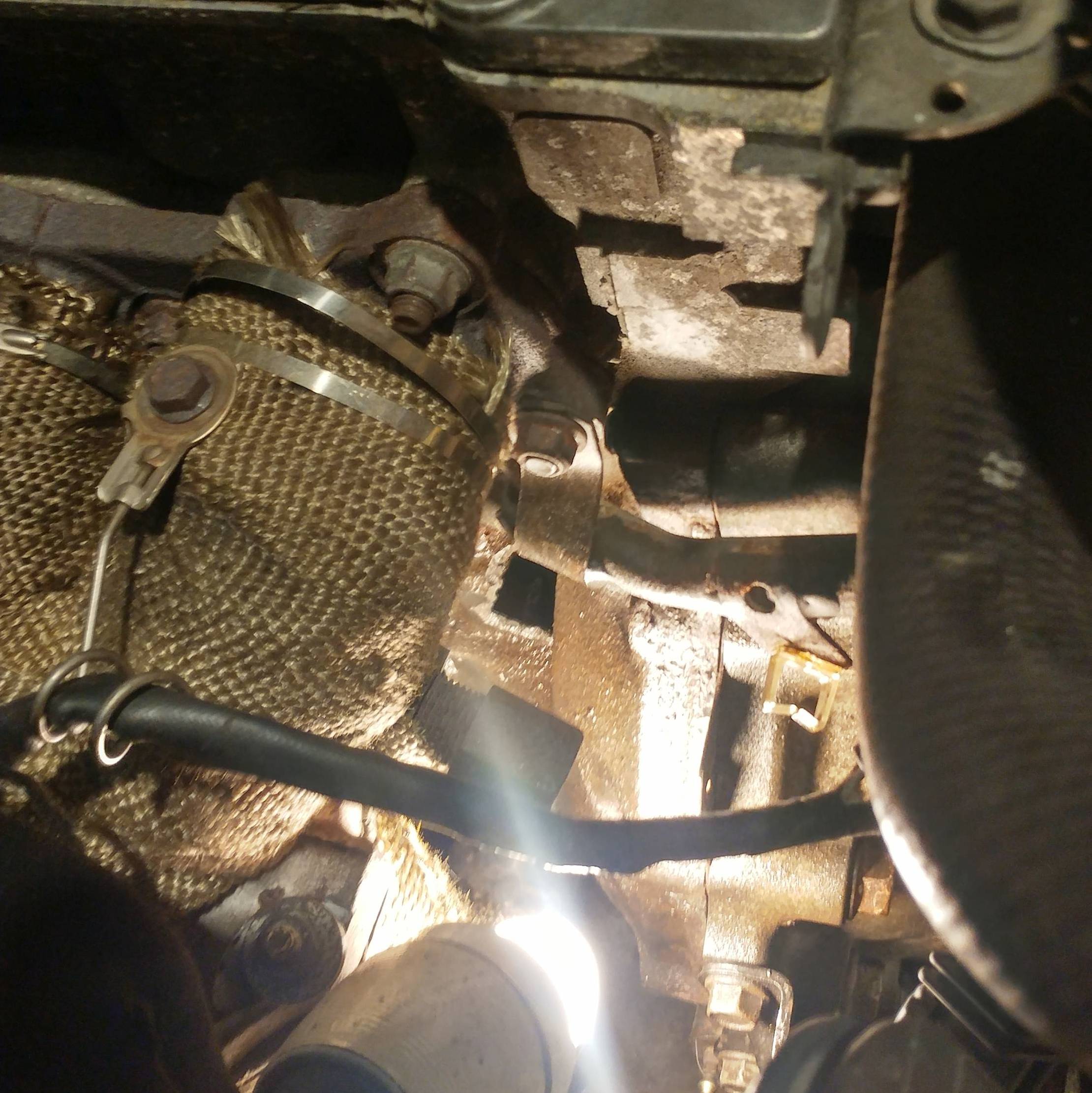

Doładowanie finalnie skoczyło do nieco ponad 1 bara, to dowód na to że Eaton M62 potrafi dmuchnąć mazdowskie 1.6 do takich ciśnień. Po przejściu w DET3 na sterowanie paliwem w FIT zaczęły się problemy z zapłonami. Mianowicie konwersja "maf to map" w sterowaniu tym silnikiem najwyraźniej nie poskutkuje bo zapłony zaczynają wariować, miałem ciągłe nadmierne cofanie zapłonu przy nagłym dodaniu gazu mimo że emulacja mafa dawała takie same woltaże jak przepływka na żywo. Obecny tutaj system wasted spark sterowany z ECU nie współpracuje dobrze z emulacją przepływomierza, który jest hot wire i jego działanie jest dość precyzyjne moim zdaniem. Tak precyzyjne, że przy szybkim wciśnięciu gazu maf wysyła na ułamek sekundy większy impuls do ecu i w ten sposób mówi że będzie większe spalanie i zapłon automatycznie jest też dobierany chwilę przed znaczną zmianą ciśnienia w układzie dolotowym ( a przynajmniej taką mam teorię). Mogę to zaobserwować w logach z deta3 i faktycznie maf na żywo wysyła większy sygnał zanim zmieni się ciśnienie w dolocie, natomiast log z emulacji mafa mówi, że sygnał przepływki rośnie razem z ciśnieniem w dolocie co nie chciało działać i zapłon wariował i nie sposób było go dostroić. Albo ja po prostu jestem kiepski w tym, ale dawniej gdy próbowałem odciąć mafa jeszcze w trybie piggyback wykonałem konwersję co do joty według wskazań MAF'a objawy miałem takie same. Niestety det3 nie pozwala na korekcję sygnału analogowego po TPS dzięki czemu przy wciśnięciu gazu można by na ułamek sekundy zwiększać np. procentowo sygnał z wyjścia analogowego. Rozwiązanie na przyszłość jedno, w trybie FIT mieć dalej podłączonego MAF'a i modyfikować jego sygnał na żywo. Niestety to są ułomności świnek a nie pełnego stand alone, wiadomo o co chodzi..... hajs.
Wariacje zapłonów owocowały słyszalnym stukowym przy dodaniu gazu gdy ciśnienie w dolocie wynosiło zaledwie 0.0 lub 0.1b i rosło bo była to pierwsza faza przyspieszania tj. ułamek sekundy po wciśnięciu gazu. Pozwala mi to myśleć że sterownik nie cofał zapłonu na czas i następował najpierw przedwczesny zapłon a później zapłon cofał się nadmiernie i zamiast wkręcać się na obroty silnik pracował jak na procedurze startowej czego efektem były marchewy i strzały jakich ten silnik nigdy nie robił.
Smutna informacja bo silnik nie wytrzymał strojenia. Jak już zaczynał jakoś powoli jechać moje eksperymenty, spalanie stukowe, nadmierne ciśnienie w dolocie i 3 godzinne strojenie na drodze zemściły się i korba z cylindra nr.4 efektownie zrobiła dwie dziury w bloku :( Wybuch nastąpił przy 4100rpm i doładowaniu 1.02bar, było to już zbyt dużo na seryjny słupek ZM'a.
Jak sytuacja epidemiologiczna się uspokoi lub całkiem minie będę szukał słupka silnika ZM, gdyby ktoś miał i nie spieszył się z pozbyciem prosiłbym o kontakt :)
Dziura w bloku od góry, pod kolektorem wydechowym
I od dołu większa

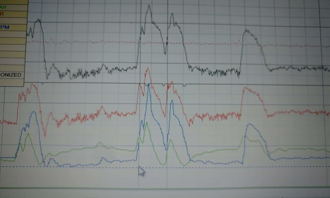

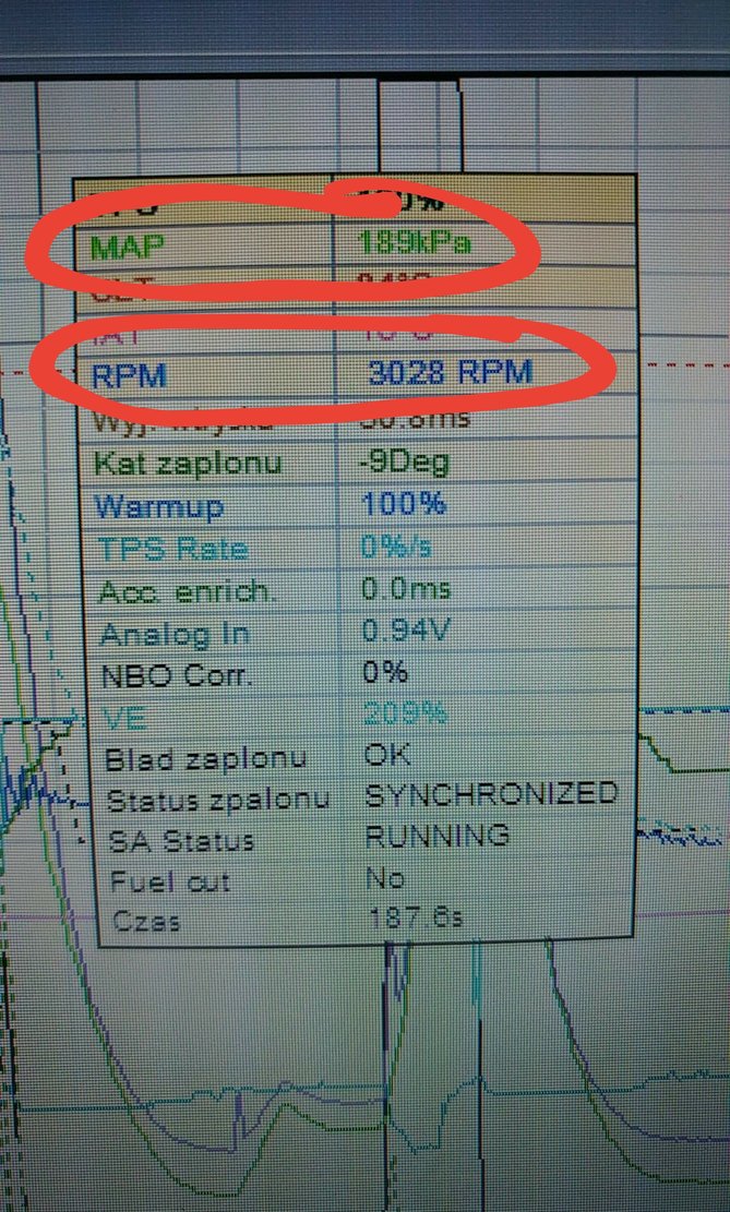

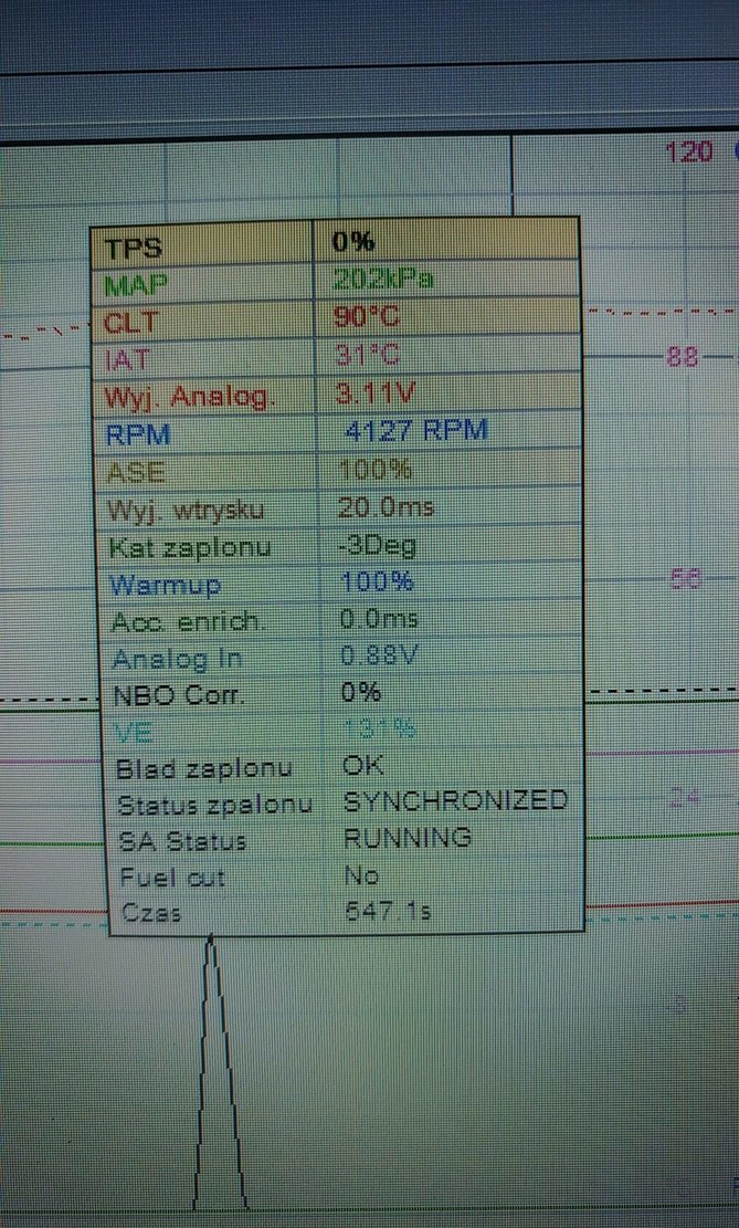

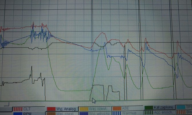

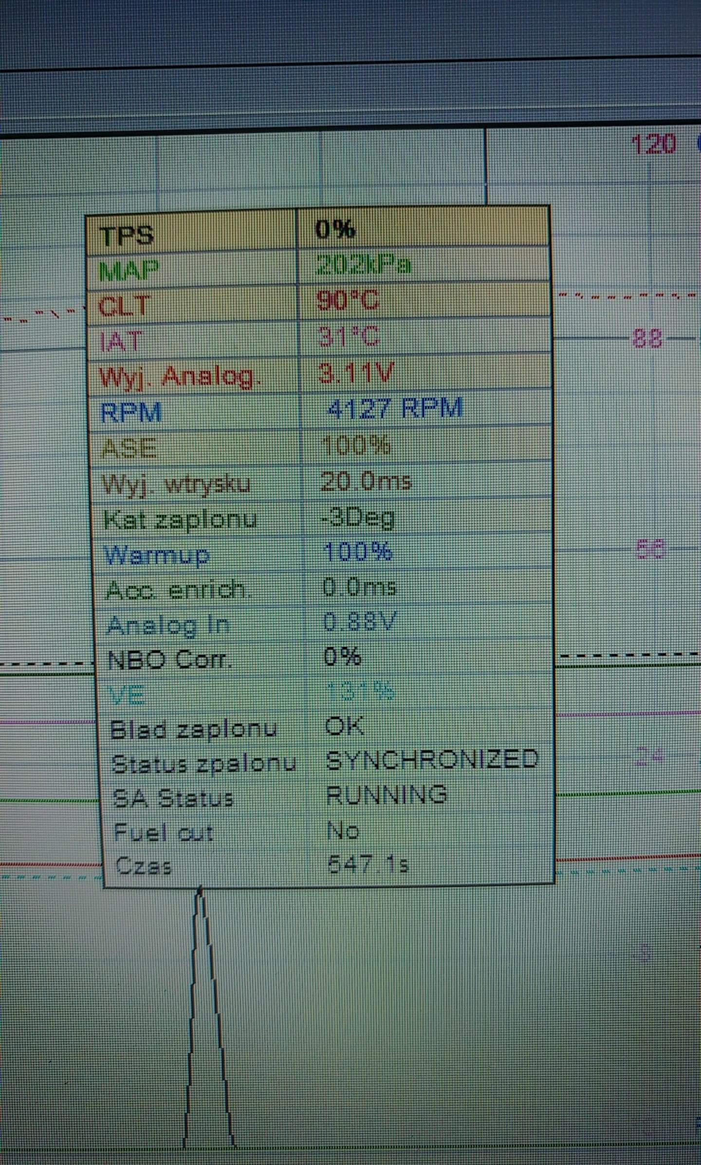

Dokładny moment w którym nastąpiło bum, nie sugerujcie się stopniem cofnięcia zapłonu na logu ani procentów TPS'a
Czerwona linia to sygnał MAF do ECU, dokładnie widać, że jest nagły impuls. Log ze sterowania piggyback. Jasnozielona linia to ciśnienie w dolocie.
Log z konwersji maf to map, czyli emulacja MAF'a. Jak widać nie ma impulsu przy wciśnięciu pedału gazu, sygnał do ECU rośnie razem z ciśnieniem w dolocie co w mojej opinii skutkowało pomyleniem zapłonów.

Postprzez Płomień » 31 mar 2020, 00:31
Nie lubię mieć racji w takich przypadkach, szkoda silnika, ale nauka kosztuje. Plus taki że bejotki gniją na potęgę więc nie powinno być problemu z dorwaniem słupka.
Daj znać co znalazłeś w misce, może to pomóc ustalić co poszło nie tak.
Marchewy i strzały to raczej objaw zbyt późnego zapłonu / wypadania zapłonu / przelania, przez co mieszanka zapala się, lub dopala w wydechu. Powiem szczerze że nie słyszałem o takich objawach przy za wczesnym zapłonie i stuku.
Mam podejrzenie skąd może się brać nagły skok napięcia przepływki na gorącym drucie. Zaznaczam jednak że to tylko podejrzenie. Przepływka na gorącym drucie zwraca napięcie, jakie jest potrzebne do utrzymania temperatury druta zanurzonego w przepływie powietrza. Przy nagłym skoku przepływu drut się nagle za mocno schładza, i scalak musi nadrobić napięcie żeby dogrzać go do temp roboczej / pomiarowej.
Przy strojeniu silnika często korzysta się ze wzbogacenia mieszanki od prędkości uchylenia TPSa, bo ten sygnał dociera do ECU szybciej niż z MAF, i przygotowuje go na nagłe wzbogacenie. W ecu masz fabrycznie podobną procedurę, więc nie łączył bym skoku na przepływce ze wzbogaceniem od nagłego buta.
Upewnij się (jak będziesz na nowo składał) że masz dobrze zrobione bazowe mapy. Przy 1 barze doładowania VE powinno oscylować w okolicach 180-200 a u Ciebie widać 130. Jeśli wyjście analogowe to emulacja przepływki, a przy 1 barze @4k rpm ma 3V to jest to okrutnie za mało. ECU ustawia zapłon na podstawie m.in. przepływki, jeśli dałeś mu tam 3V to na 100% zapłon wyszedł nawet poza zakres korekty z czujnika stuku a silnik się zastukał na śmierć.
Jutro rzucę okiem na to jeszcze raz, to może wyhaczę coś jeszcze.

Postprzez Rafalkom » 31 mar 2020, 09:32
Płomień,
sprawdzone logi jak auto jeździło dobrze na piggyback mówią, że sygnał maf pod odciną przy 0.5b wynosił w granicach 3.5v i wtedy nie dość że auto było zalane dobrze paliwem to jeszcze zapłon banglał. Poza tym próbowałem większych napięć rzędu 4v np. i objawy byly niestety te same, całkiem pogubiony zapłon. Myślę że dowiemy się czy moja teoria jest słuszna dopiero jak włożę drugi silnik i będę na żywo modyfikował sygnał maf aby działał jak na piggyback zamiast emulacji. Tak jak mówisz wzbogacenie po TPS i takie były ustawione i silnik reagował na to. Jednak myślę, że ten chwilowy impuls mafa ma wpływ na dobre liczenie zapłonu. Co do ve to różne wartości paliwa testowałem, i takie po 200 i takie po 150. I tak, napisałem wcześniej że najpierw zapłon byl zbyt wczesny a następnie zbyt późny co właśnie owocowało marchewami. Jeszcze co do tego impulsu mafa powiedz mi w takim razie dlaczego w trybie piggyback gdy wykonałem konwersje maf to map objaw niedokładnego zapłonu i do tego przyduszenie się przy dodaniu gazu występowało? A po podłączeniu mafa i tylko po modyfikacji jego sygnału auto znów jechało dobrze? Podejrzewam że ecu w tym silniku nie ma wzbogacenia mieszanki po tps tylko właśnie dzięki temu nagłemu impulsowi gdy maf na chwilę przed dostaniem się większej ilości powietrza już informuje o tym ecu. Ułomny jest ten zapłon w tym aucie, podejrzewam że prostsza sprawa byłaby w przypadku zwykłego aparatu na wałku.
Piwo,
są gajgery na desce od ciśnienia i temp. oleju. Smarowanie było do końca, temp. około 100 stopni przy świeżym oleju 5w50.

Postprzez piwo » 31 mar 2020, 09:46
nie no to musiala byc w takim razie ewidentnie wina sily. niestety ten widok dziurek w bloku znam tez z autopsji. wspolczuje bo wiem ile problemow i jakie koszty wiaza sie z wymiana silnika. glowa do gory i powodzenia.

Postprzez Piohrun » 31 mar 2020, 10:27
Zgadzam się z teorią Płomienia. Też bym obstawiał że wystukało korbę.
Co do samego skoku napięcia przy dodaniu gazu to dodam jeszcze że może się to brać od skoku przepływu bardziej niż od reakcji scalaka :P
Zawsze przy dodaniu gazu jest gwałtowny skok przepływu zanim kolektor (w którym było podciśnienie) się napełni, zasysa wtedy bardzo dużo powietrza przez moment.
Tu macie przykład, niema dolotu więc wszystko pięknie słychać, przy każdym dodaniu gazu najpierw jest "psssssuuut" i dopiero po napełnieniu kolektora jest "wrum":
https://www.youtube.com/watch?v=dtrxoG-1mBI
Dlatego samochody pracujące na MAP muszą mieć większą korektę paliwa od TPSa bo w sterowaniu przez MAF ta korekta się częściowo sama robi właśnie przez napełnianie się kolektora.
Dlatego też ITB jest takie super bo tam kanały za przepustnicami prawie nie mają objętości i niema co się napełniać :P
Co do zapłonu to na pewno ten skok jest brany pod uwagę do obliczenia kąta ale ciężko gdybać jak nie znamy map i korekt z seryjnego ECU.
ECU cofa zapłon od obciążenia ale kiedy i o ile to wiedzą tylko ci to programowali. W tym przypadku zapewne cofnął za mało.
Moim zdaniem przy tak grubym dmuchaniu powinieneś już pójść w standalone, na śwince można się trochę pobawić z mniejszymi doładowaniami ale jak się idzie po granicy wytrzymałości silnika to każdy najmniejszy błąd może się tak skończyć a przy świni nie znasz algorytmów sterowania seryjnego ECU i o błędy nie trudno.

Postprzez Płomień » 31 mar 2020, 10:29
Jeszcze jedna uwaga ode mnie do sprawdzenia. Jak masz rozwiązany IAT? Bo to co się dzieje przed i za kompresorem to dwie zupełnie inne bajki. Przed będziesz miał atmosferyczną podgrzaną przez komorę silnika. Za kompresorem IAT zależy od ciśnienia i wydajności IC.
Temperatura powietrza to druga kluczowa zmienna dla zapłonu, a wydaje mi się że zostawiłeś seryjny w przepływce.
edit:
3,5V pod odciną dla wolnossącego, to pewnie 2/3 powietrza które Ty mu dałeś.
Ecu zapłon oblicza mniej więcej tak:
Bierze sygnał z przepływki, oblicza sobie ile ma powietrza. Dzieli to powietrze przez obroty, i ustala wypełnienie cylindrów – VE. Mnoży to przez temp powietrza, potem przez inne korekty i wychodzi mu zapłon. Jeśli seria 3,5V ma przy pełnym obciążeniu pod odciną, gdzie VE jest niskie, to taką samą ilość powietrza przy 0,9b dajesz mu gdzieś przy 2800-3000rpm, nie wyżej. Popatrz sobie na fabryczną kreskę tego silnika, najprościej ustalić wypełnienie cylindra patrząc po Nm. Tam gdzie masz najwyższy moment, masz też VE oscylujące wokół 100%.
Pamiętaj że skala przepływomierza nie jest liniowa, i różnica pomiędzy 3V a 3,5V będzie dużo większa niż 2,5V a 3V.
Da się zrobić konwersję maf->map w tej generacji. Sam jeżdżę tak od dawna, i szukam co u Ciebie mogło być nie tak <spoko>
