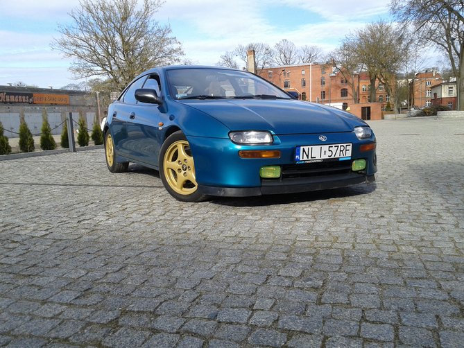

Korzystając z ładnej pogody odmalowane zaciski na szybki czerwony <rotfl> i z fazowane klocki bo popiskują.
Zamontowane "nowe" lampy Sexu :D
Za tydzień może wpadną listwy progowe, nowe fogi i letnie kapcie.

Postprzez rafał88 » 26 mar 2017, 15:55
Widac,ze te klocki od Kiszkijamy i abe to badziew :P Rysuja , drą po tarczy jak mogą :P Na czerwono Karol nie ładnie :P Trzeba było na jakis seledyn trzasnąc albo cos inszego nawet w kolor budy ;)
Czemu zmieniles lampy?? Tamte były przyciemnione i lepiej to wyglada ;)
Postprzez caroleck » 27 mar 2017, 19:48
rafał88 napisał(a):Widac,ze te klocki od Kiszkijamy i abe to badziew :P Rysuja , drą po tarczy jak mogą :P
Są niestety ch..we ale już trudno. Teraz nie piszczą ale strasznie głucho trą przy mocnym hamowaniu :(
rafał88 napisał(a): Na czerwono Karol nie ładnie :P Trzeba było na jakis seledyn trzasnąc albo cos inszego nawet w kolor budy ;)
Czerwone są szybsze i lepiej hamują :D Były już jak kupiłem auto i tak zostaną :)
rafał88 napisał(a):Czemu zmieniles lampy?? Tamte były przyciemnione i lepiej to wyglada ;)
Tamte lampy były w średnim stanie. Wyłamane zaczepy w karoserii, parowały mocno a do tego odbłyśniki się prawie całe utleniły <dupa> Ale za to były ciemne i tylko to w nich było fajne :)

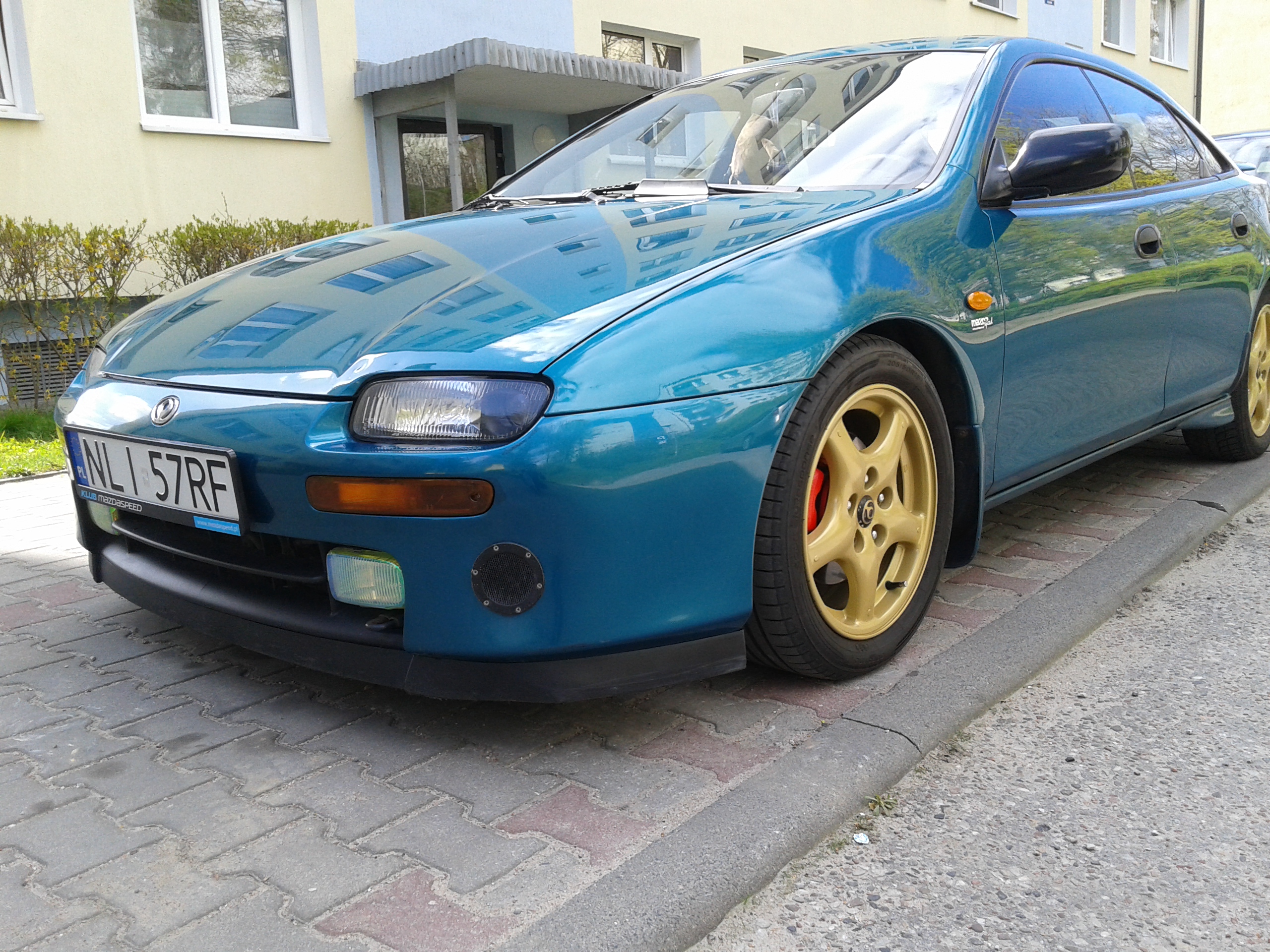

Postprzez caroleck » 8 kwi 2017, 15:56
Letni setup :D Doczekały się montażu listwy progowe i nowe halogeny :D Poprawiona dokładka przód bo przez zimę dostała troche po <dupa>
Jedna felga wyprostowana i "nowe" używki Klebera na tył :D
